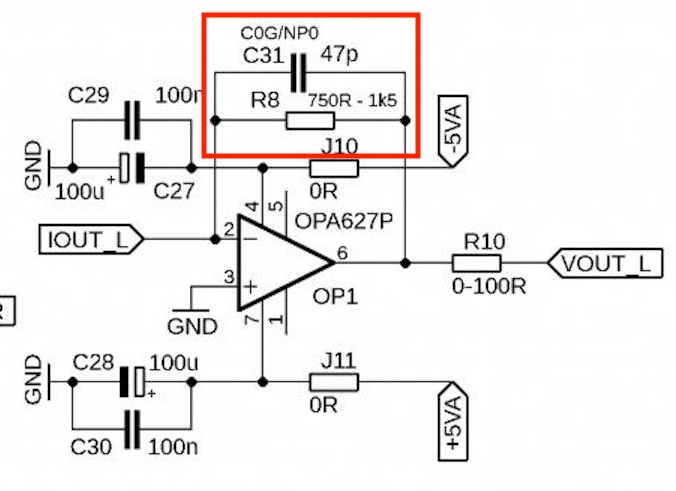

Mikorist Napisano Decembar 27, 2022 Share #3700 Napisano Decembar 27, 2022 Ja mislim da naovom DAC najvise peva sam otpornik i paralelni kondezator ovde Znaci R8 i C31....Cak je i nebitan opamp....I ovaj OPA627P ima da ubija tu I ono napajanje -PSU2 mu daje ludacku dinamiku - nijedan opamp vise nije isti napajan sa onim I TL072 ima da peva dobro Link to comment Podeli na ovim sajtovima More sharing options...
Mikorist Napisano Decembar 27, 2022 Share #3701 Napisano Decembar 27, 2022 pre 12 minuta, shonne reče Pcm y, k...sta vec sa kojom tolerancijom I to je nebitno. Sve vise uvidjam da je ne bitno da li je PCM63 ili TDA ili AD1862 ili koji god.... Bitno je da je Mirova PCB bez filtera - to je sustina Link to comment Podeli na ovim sajtovima More sharing options...
Brijac Napisano Decembar 27, 2022 Share #3702 Napisano Decembar 27, 2022 Ne bih se slozio, iako sam u startu bio misljenja da ce biti nijanse u pitanju, izmenjah ih nekoliko, svaki je solidno menjao zvucni potpis uredjaja. Sad sta je kontribucija toga, ne znam, verovatno uparivanje specifikacija samog opampa sa kolom na kom je. Valjalo bi raditi merenja i simulacije, da se vidi sta je. Mozda i opa627 najbolje radi, koji miro drzi u spec sheetu, ali nemam oridjidji a kineskoga dede nam nema na videlu mesecima. Da, vecina informacija na netu je da RIV je jako bitan kod NOS dac-ova, ali to ne mogu da potvrdim, nisam menjao z-foil niti nesto planiram Bitno mi je da je 0.1%, jer nisam hteo da se zajebavam i merim posto je zlo drama mod za fizicki dodir, a i sto je koeficijent temperature 0.2ppm pa se ne menja skoro uopste flukaticijom temperature. Mozemo videti svakako uticaj tih pasivnih/aktivnih komponenti kada stavimo na kamaru sve ove napravljene dac-ove, pa da slusimo. Link to comment Podeli na ovim sajtovima More sharing options...

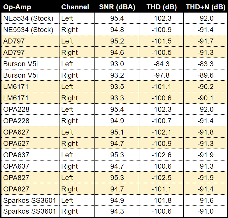

Mikorist Napisano Decembar 27, 2022 Share #3706 Napisano Decembar 27, 2022 Gledajuci merenja - sve ovo u ovoj tabeli priblizno isto svira - ali cvrc Miojke Link to comment Podeli na ovim sajtovima More sharing options...
Brijac Napisano Decembar 27, 2022 Share #3707 Napisano Decembar 27, 2022 To je nepotpuna tabela, ne mozes iz nje nista specijalno zakljuciti vladd je reagovao/la na ovo 1 Link to comment Podeli na ovim sajtovima More sharing options...
Mikorist Napisano Decembar 27, 2022 Share #3708 Napisano Decembar 27, 2022 pre 30 minuta, Brijac reče To je nepotpuna tabela, ne mozes iz nje nista specijalno zakljuciti Evo ti merenje za LM6171BIN/NOPB izlaz za 32 oma slusalice - sto meni najvise odgovara - kacim direkt slusalice na DAC izvor je odavde - kao i ona odozgo tabela Burson Audio Fun - Reviews | Headphone Reviews and Discussion - Head-Fi.org WWW.HEAD-FI.ORG poredjena gomila opampova Citat LM6171 Has some similarity to Burson V5i in speed, clarity, and transparency, but I feel a bit less dry on the LM6171, therefore I do prefer the LM6171 over V5i by a small margin. LM6171 is a very detailed and revealing op-amp. This is an excellent op-amp when detail and transient are the sonic traits that you're looking for. But also a bit too noisy for very sensitive IEMs such as the 1964 V3. So take note on the application especially when dealing with ultra-sensitive IEMs. Headphones are preferable for LM6171. po njemu Sparkos je bolji. jbmlga Ovo ti je kao da odemo u prodavnicu sa obucom i meni se svidjaju jedne cipele a tebi druge. p.s. a neko ne nosi nikad cipele - samo patike. LightMatic je reagovao/la na ovo 1 Link to comment Podeli na ovim sajtovima More sharing options...

Brijac Napisano Decembar 27, 2022 Share #3710 Napisano Decembar 27, 2022 To su bukvalno dva totalno drugacija opampa, i po konstrukciji, i po specifikacijama, porede se babe i zabe Link to comment Podeli na ovim sajtovima More sharing options...
NIXIE Napisano Decembar 27, 2022 Autor Share #3711 Napisano Decembar 27, 2022 Pre sat vremena, Mikorist reče po njemu Sparkos je bolji. jbmlga I ja mislim. Mogu da dodam na spisak par, nije skupo. Ako tera slušalice završiće u onom preampu za sluške. Možda su oni tureni u Burson V5I? Link to comment Podeli na ovim sajtovima More sharing options...
