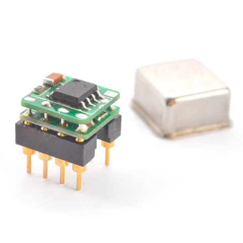

Brijac Napisano Decembar 27, 2022 #3719 Napisano Decembar 27, 2022 (izmenjeno) 10 minutes ago, NIXIE said: V5I hybrid Ako je ono otpornik na plocici ispod, onda je 99% bias u class a kao sto rekoh. Bolje da su tranzistorom resili, ne bi mnogo vise para "izgubili". Potting je verovatno termalni epoksi sa aluminijum oksidom, a ova metalna kapica je za bolju disipaciju. Besmislica nazvati to hibridom Izmenjeno Decembar 27, 2022 od Brijac vladd je reagovao/la na ovo 1
NIXIE Napisano Decembar 27, 2022 Autor #3720 Napisano Decembar 27, 2022 Upravo sada, vladd reče Pravljenje hibrida je vec tehnoloski izazov, posao tipa nekog malog do osrednjeg preduzeca, sa nekoliko miliona dolara vrednom opremom, i podrskom nekog mocnog vendora ili narucioca posla... Mislim da im je za V5i dosta 10 Kineza u dve smene. Od toga dvojica na presi za one kapice, ostali da pakuju. JLC PCB im odradi ostalo, a marketing i dizajn pazi da ne zgazi kengura kad ide na poso 150km svaki dan.
NIXIE Napisano Decembar 27, 2022 Autor #3721 Napisano Decembar 27, 2022 Upravo sada, Brijac reče Besmislica nazvati to hibridom Ima delova na donjoj pločici, ne vidi se veći deo toga. Trranzistora ima sigurno, bez dvojbe.
Brijac Napisano Decembar 27, 2022 #3722 Napisano Decembar 27, 2022 2 minutes ago, NIXIE said: Ima delova na donjoj pločici, ne vidi se veći deo toga. Trranzistora ima sigurno, bez dvojbe. I da ih ima, opet besmislica nazvati hibridom Ali cisto sumnjam. Previse je to blizu da ima ispod tranzistora.

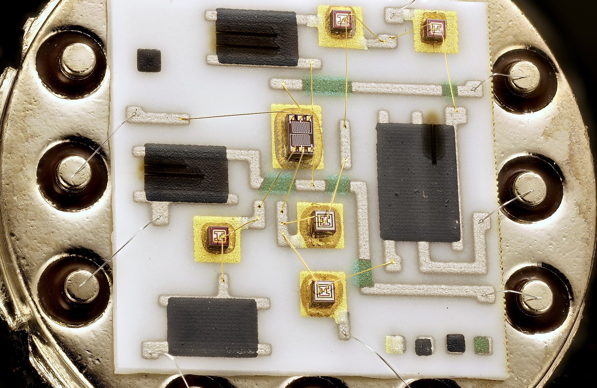

vladd Napisano Decembar 27, 2022 #3723 Napisano Decembar 27, 2022 (izmenjeno) Primer hibrida, na keramickom supstratu, polepljeni pa bondovani peleti, laserski trimovani otpori...termicki prilicno upeglani, sracunato locirani, komponente ne samo uparene, vec sa iste pozicije pogace isecene...ako je bilo nekih povrsinskih nekorektnosti pri izradi. Oprema za sve to nije na rasprodaji... Izmenjeno Decembar 27, 2022 od vladd
vladd Napisano Decembar 27, 2022 #3724 Napisano Decembar 27, 2022 40 minutes ago, Brijac said: Bolje da su tranzistorom resili Ili jos bolje dva tranzistora, kao stabilniji strujni izvor. Ali, racuna se na hvalospeve i sugestivnost marketinga vise nego na sposobnost korisnika da razlikuje neke finese -98 ili -106 dB Objektivno ima strujcine na izlazu, pa je kao malo pojacalce niskoomskog izlaza, posto se ionako ne mlati sa nekim ektra pojacanjima, i ponajvise ih kace na sluske, posto guraju preko 100mA, pa to ima snage i to pravi mocan utisak...

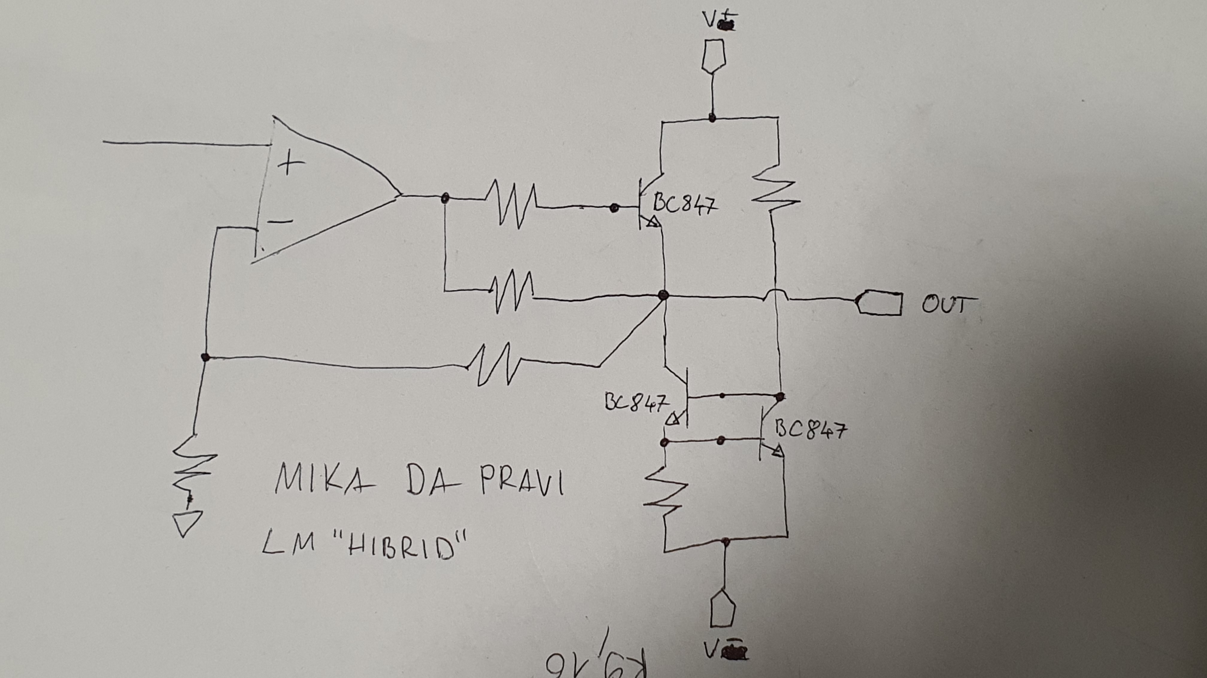

Brijac Napisano Decembar 27, 2022 #3726 Napisano Decembar 27, 2022 6 minutes ago, vladd said: Ili jos bolje dva tranzistora, kao stabilniji strujni izvor. Ali, racuna se na hvalospeve i sugestivnost marketinga vise nego na sposobnost korisnika da razlikuje neke finese -98 ili -106 dB Objektivno ima strujcine na izlazu, pa je kao malo pojacalce niskoomskog izlaza, posto se ionako ne mlati sa nekim ektra pojacanjima, i ponajvise ih kace na sluske, posto guraju preko 100mA, pa to ima snage i to pravi mocan utisak... Jos bolje tri 😁 Mika da napravi "hibrid" 😁 19 minutes ago, vladd said: Primer hibrida, na keramickom supstratu, polepljeni pa bondovani peleti, laserski trimovani otpori...termicki prilicno upeglani, sracunato locirani, komponente ne samo uparene, vec sa iste pozicije pogace isecene...ako je bilo nekih povrsinskih nekorektnosti pri izradi. Oprema za sve to nije na rasprodaji... Ovo je vec ozbiljna prica, pogotovu ako se sece sa istog vafera.
Mikorist Napisano Decembar 27, 2022 #3728 Napisano Decembar 27, 2022 Onaj veliki Sparkos gura 225mA - za to bi morao da stavim jos vece ladnjake na PSU shonne je reagovao/la na ovo 1

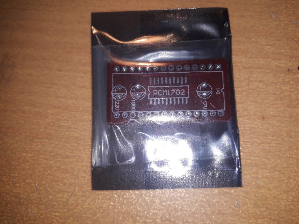

NIXIE Napisano Decembar 28, 2022 Autor #3731 Napisano Decembar 28, 2022 Adapter? Ma sitno nešto. 1702 isto nisu skupi.
NIXIE Napisano Decembar 28, 2022 Autor #3732 Napisano Decembar 28, 2022 Al ne znamo kako sviri dok ne stigne.
