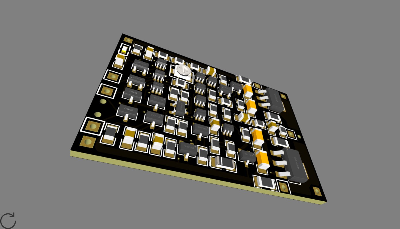

Brijac Napisano Decembar 21, 2022 Share #3609 Napisano Decembar 21, 2022 Evo ga i 2SK3557-6 jfet input opamp. Sve ostalo je bjt (vecinski dual verzije). Razmisljao i o mosfet izlaznim, ali odustah. Podebljani D jfet trejsovi po zenovom savetu, izlazni bjt su pojacane disipacije (mislim da ove koristi sparkos) i stavih povecu bakarnu regiju povezanu sa C. NIXIE, Zbora and krca44 je reagovao/la na ovo 3 Link to comment Podeli na ovim sajtovima More sharing options...

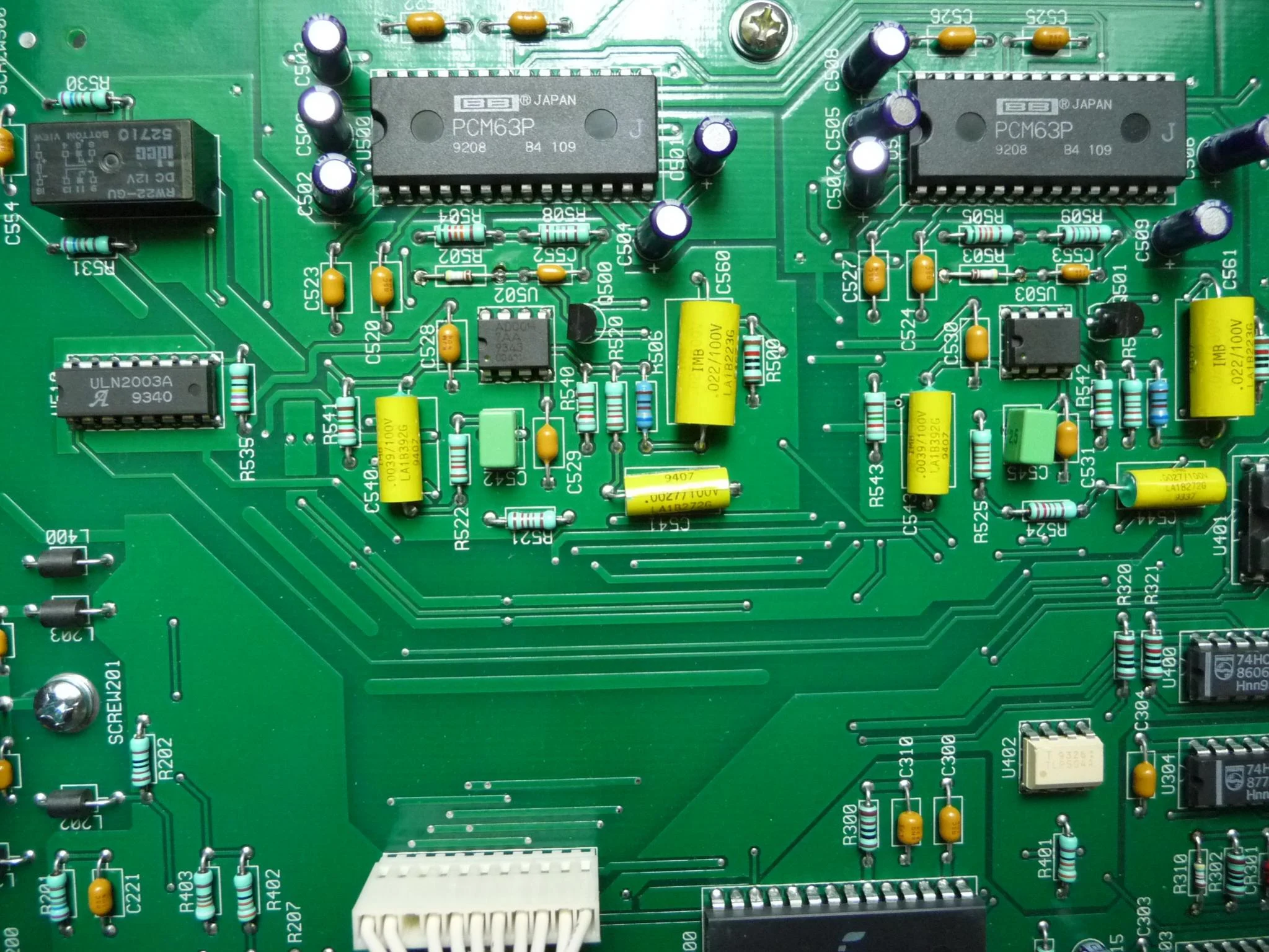

Mikorist Napisano Decembar 21, 2022 Share #3614 Napisano Decembar 21, 2022 pre 19 minuta, Mikorist reče Miro tvrdi da LM6171BIN/NOPB najbolje pase po simulacijama na PCM63 - Sta cemo sad ? On stoji u BOM za DAC https://eu.mouser.com/ProductDetail/926-LM6171BIN-NOPB I to nije slucajno odabran....primer - Adcom GDA-600 Link to comment Podeli na ovim sajtovima More sharing options...

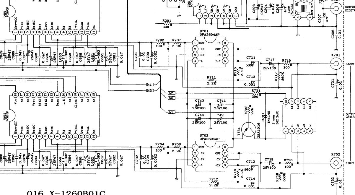

Mikorist Napisano Decembar 21, 2022 Share #3617 Napisano Decembar 21, 2022 Ajmo dalje....OPA-2604AP stoji u Rotel RCD971 PCM63 Link to comment Podeli na ovim sajtovima More sharing options...
Mikorist Napisano Decembar 21, 2022 Share #3618 Napisano Decembar 21, 2022 Nema kraja ovome. Svi su slicni parametri....Ili su bipolarni - najcesce ili FET.... Znaci zavisi bukvalno od ukusa konstruktora koja je boja tona na izlazu Link to comment Podeli na ovim sajtovima More sharing options...
NIXIE Napisano Decembar 21, 2022 Autor Share #3619 Napisano Decembar 21, 2022 pre 10 minuta, Mikorist reče OPA-2604AP To imam odavno, blagi loudness efekt, nije loš kao korekcija ako je tanak zvuk. Link to comment Podeli na ovim sajtovima More sharing options...
