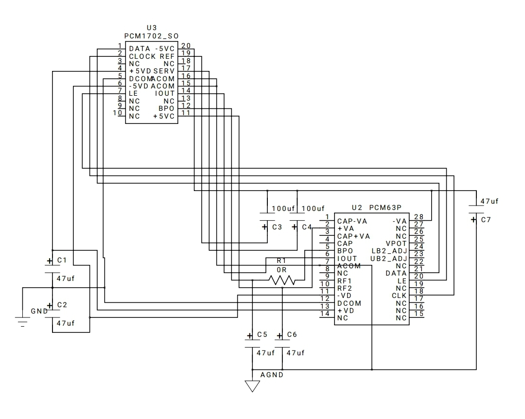

Brijac Napisano Decembar 8, 2022 Share #3503 Napisano Decembar 8, 2022 Ova shema doduse ima razlike u odnosu na onu sto si uzeo. Link to comment Podeli na ovim sajtovima More sharing options...

NIXIE Napisano Decembar 8, 2022 Autor Share #3505 Napisano Decembar 8, 2022 pre 3 minuta, Brijac reče Ova shema doduse ima razlike u odnosu na onu sto si uzeo. Šta znam, vidim da je prodao 28kom. tih adaptera, niko se nije bunio, znači mala je verovatnoća da to ne radi. Link to comment Podeli na ovim sajtovima More sharing options...
Brijac Napisano Decembar 8, 2022 Share #3506 Napisano Decembar 8, 2022 4 minutes ago, NIXIE said: Šta znam, vidim da je prodao 28kom. tih adaptera, niko se nije bunio, znači mala je verovatnoća da to ne radi. Ne brigam za taj, nego za ovu shemu, kompleksnija je, sto kod tih adaptera obicno znaci da nije najsrecnije 😆 Link to comment Podeli na ovim sajtovima More sharing options...

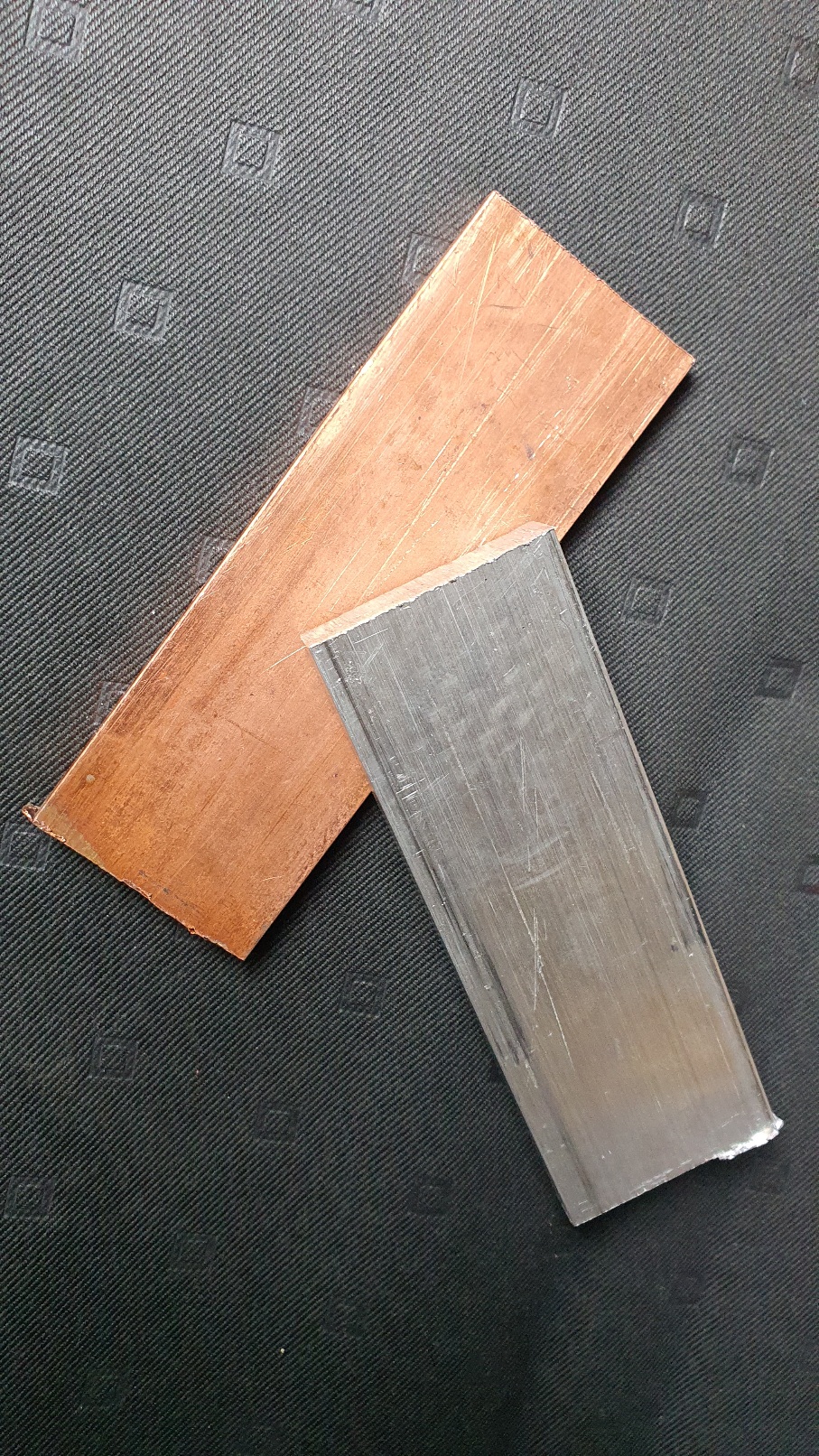

Brijac Napisano Decembar 10, 2022 Share #3519 Napisano Decembar 10, 2022 Al ce da se munji hladnjak na xmos ldo 😁 Previse mi se greje ovako, ne smem ostavljati predugo da sljaka dac. 40x5 bakar i 40x10 aluminijum. Bice sendvic 40x40 i perforacije kroz obe ploce za vecu povrsinu i strujanje vazduha. Htedoh da uzmem onaj u kelco, ali izbijace van ploce hladnjak, nije mi to to. Nije bio problem za malu kolicini, isekli u rajanu lagano, samo ne seku ispod 10cm duzinu. LightMatic je reagovao/la na ovo 1 Link to comment Podeli na ovim sajtovima More sharing options...
krca44 Napisano Decembar 10, 2022 Share #3520 Napisano Decembar 10, 2022 Ih bitno je da seku uopste tako male komade. Kad sam zadnji put gledao neki vitro ( sad mi stade mozak , poznata firma ) vise nije bilo opcije da seku male komade nego kupovina cele table + skoro 100eu za secenje. Brijac je reagovao/la na ovo 1 Link to comment Podeli na ovim sajtovima More sharing options...
