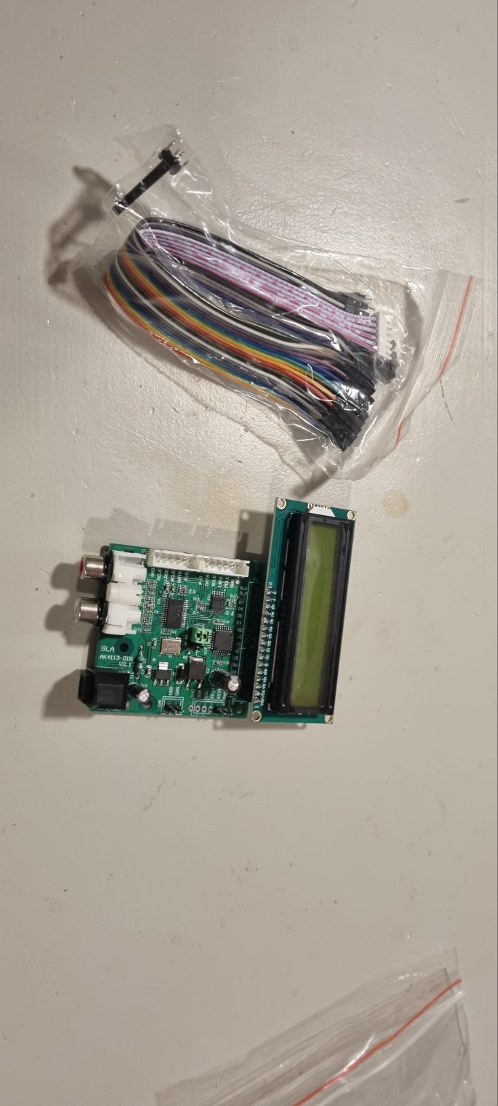

Brijac Napisano Decembar 10, 2022 #3522 Napisano Decembar 10, 2022 5 minutes ago, shonne said: VIDEO_1670712872548.mp4 2.18 MB · 0 downloads Koji je to potting epoxy? I sta zali to?
shonne Napisano Decembar 10, 2022 #3523 Napisano Decembar 10, 2022 Ovako Mika da odradi svoj dac, posto je zavrsio sa njim. 😁 Ne znam koji je epoxy. 🤗
Mikorist Napisano Decembar 11, 2022 #3524 Napisano Decembar 11, 2022 Koji Mika ? shonne, LightMatic and vladd je reagovao/la na ovo 1 2
zerowaf Napisano Decembar 11, 2022 #3525 Napisano Decembar 11, 2022 On 11.12.2022. at 0:09, shonne reče Ovako Mika da odradi svoj dac, posto je zavrsio sa njim. 😁 Ma nema potrebe! On samo stegne sarafe i opet nitko ne moze unutra. shonne and LightMatic je reagovao/la na ovo 2

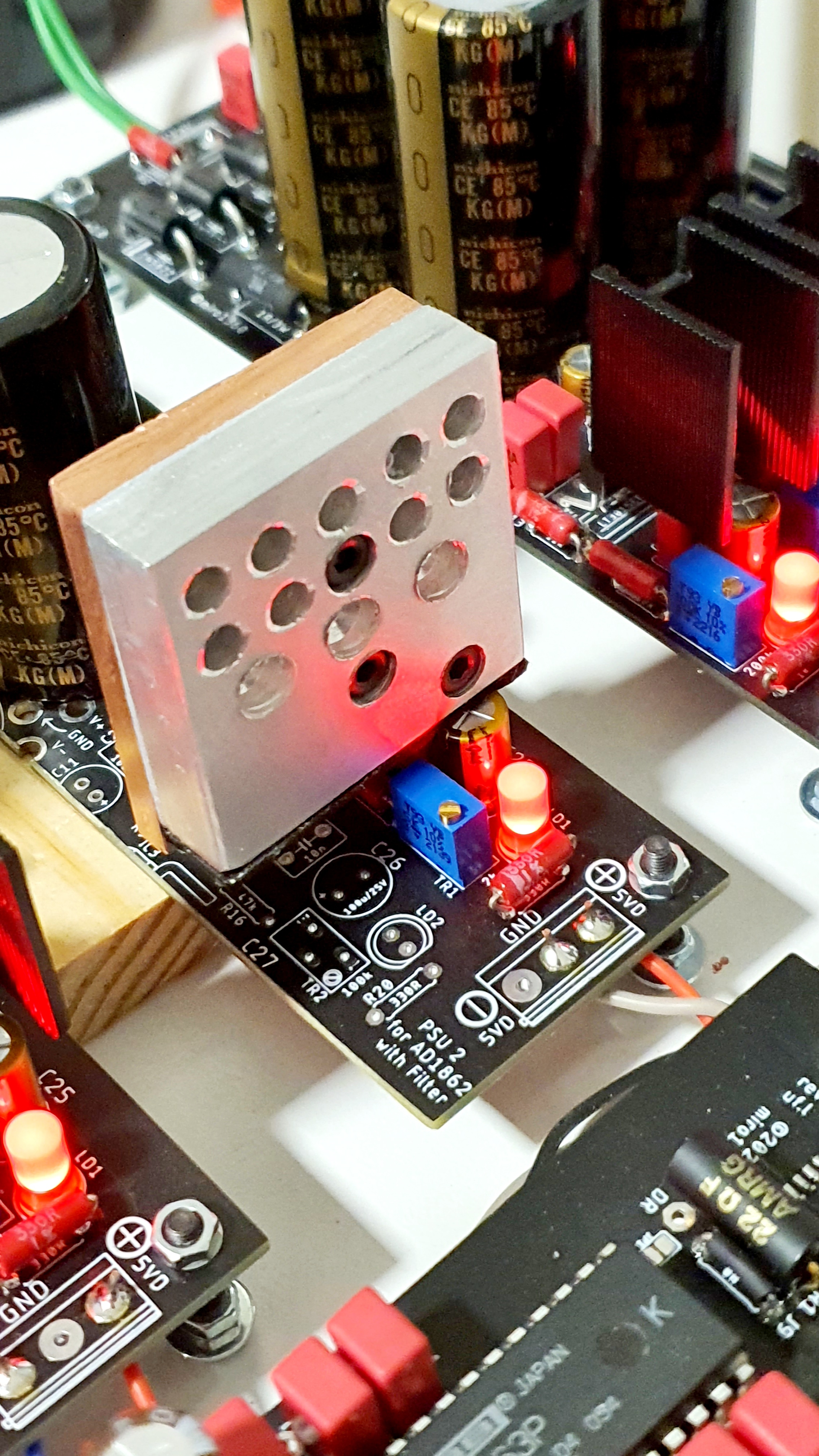

Brijac Napisano Decembar 13, 2022 #3541 Napisano Decembar 13, 2022 Mislim da je sasvim dovoljan ovaj malisa od hladnjaka 😅 Svirio je burson jos jedno 50ak sati, nije se gasio dac od nedeljnog jutra. Povlacim sta rekoh za bass, kompletno se uoblicio. Svira jako lepo, vrlo ubavo, bas opamp za kada hoces da uzivas u, a ne da analiziras pesme. Pisacu opsirnije kada skockam rivju. Sad ubacujem ncd da i on uhvati koju cukicu mucenik, nisam mu dao ni blizu radnog veka kao bursonu Mikorist, LightMatic, Zbora and 3 ostalih je reagovao/la na ovo 1 4 1
