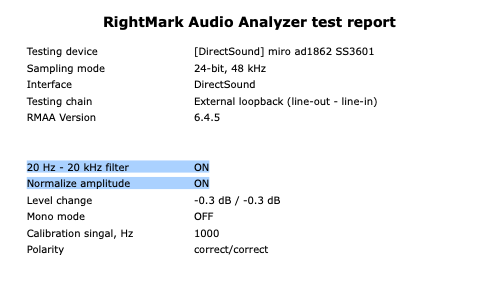

shonne Napisano Maj 31, 2022 #309 Napisano Maj 31, 2022 (izmenjeno) Ovo je @Mikorist sasvim drugacije nego sto ste vi radili. Ima lepa merenja, nista izrazeno...deluje neutralno. interesantno...samo ne znam kako ce to da se ponasa sa vasom verzijom. @NIXIE Napravi kablice i baci se na posao. Sa tvojom verzijom vidim da niko jos nije radio. Ako treba pomoc tu sam. @vladd Kako ti se svidjaju ova merenja? Izmenjeno Maj 31, 2022 od shonne
Mikorist Napisano Maj 31, 2022 #310 Napisano Maj 31, 2022 pre 1 sat, shonne reče Ovo je @Mikorist sasvim drugacije nego sto ste vi radili. Ima lepa merenja, nista izrazeno...deluje neutralno. interesantno...samo ne znam kako ce to da se ponasa sa vasom verzijom. Pogledaj mu I/IV - gomila NE5532...... Ja idem na Miro verziju sa I/IV....... A evo kako svira 1862 vs 1865 vs PCM56. na istom PCB od Miro

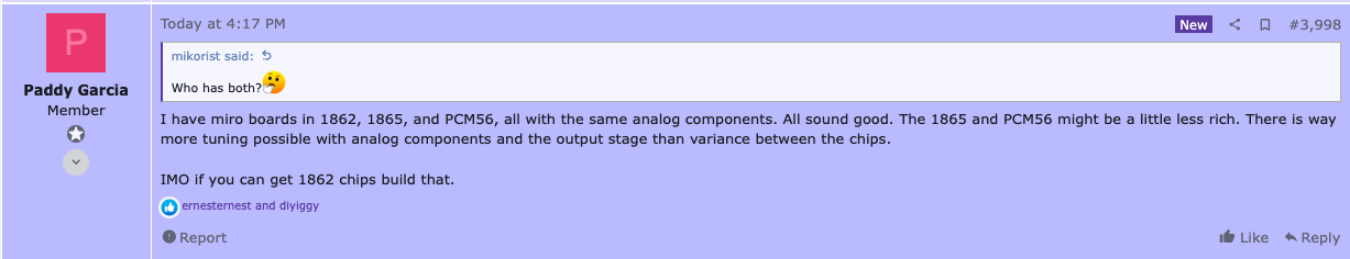

Mikorist Napisano Maj 31, 2022 #311 Napisano Maj 31, 2022 Pitao sam ovog Garcia preko PP koje je vrednosti otpornika i koje kondove je stavljao za Bursone u DAC Ovo je bez elektorlita - znaci DAC sekcija sifteri SMD - Kemet keramicki - Vishay otpornici - pozlacema podnozja za Sparkos - napajanje samo LDO Mouser No: 771-AHCT164D118 6 komada 5,24 € 584-LT3015ET#PBF 2 komada 15,06 € 584-LT1963AET#PBF 4 komada 25,44 € 80-C320C104K1R 6 komada 1,88 € 80-R79IC3100Z340J 7 komada 5,72 € 575-113308 2 komada 2,70 € 594-SFR25-0 8 komada 1,22 € 594-5043ED22R00F 3 komada 0,57 € 594-MBB02070C4709FCT 2 komada 0,53 € 594-MBB02070C2201FCT 2 komada 0,53 € Ostalo sve kupujem na lokalnoj trafici (Elna i Ničikoni imaju svi kod majstora) p.s. On je stavljao sve VDH CSC18 kao ožičenje

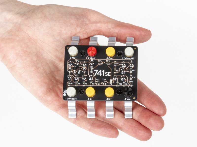

ZZZ Napisano Maj 31, 2022 #313 Napisano Maj 31, 2022 Evo jos jednog diskretnog OPa, za one kojima drhte ruke svi mali delovi polemljeni, ostaje da se zaleme samo 6 velikih delova. fottprint je Standardni 990 / 2520 i to je verzija cuvenog API-jevog AP2520 OP ampa sa dostupnim tipovima tranzistora. Io oko 35mA za 20usd i 10 minuta svajsovanja - mislim da vredi discrete+OP+amp+bigger+surface+pins+standard - Google Suche WWW.GOOGLE.COM Poglerdati i Passov clanak o diskretim OP ima. Nisam pravio ali na simulacijama sch sa mosfetovima se neverovatno dobro ponasa. https://www.passdiy.com/pdf/diyopamp.pdf

Mikorist Napisano Maj 31, 2022 #318 Napisano Maj 31, 2022 pre 7 časa, shonne reče Ovo je @Mikorist sasvim drugacije nego sto ste vi radili. Evo ti potpuno isto što ču ja da uradim RightMark Audio Analyzer test _ [DirectSound] miro ad1862 SS3601.pdf
shonne Napisano Maj 31, 2022 #319 Napisano Maj 31, 2022 1 minute ago, Mikorist said: Evo ti potpuno isto što ču ja da uradim RightMark Audio Analyzer test _ [DirectSound] miro ad1862 SS3601.pdf 165.5 kB · 2 downloads hoces pdf?
Mikorist Napisano Maj 31, 2022 #320 Napisano Maj 31, 2022 Tražio si merenje i dobio si....Ja da merim nemam ščim. Drugi merili na big diy. I nisam prvi sa Sparkosom unutra LightMatic and shonne je reagovao/la na ovo 1 1
NIXIE Napisano Maj 31, 2022 Autor #322 Napisano Maj 31, 2022 Sumnjiv mi frekventni opseg, kao da ima neki filter?
Mikorist Napisano Maj 31, 2022 #323 Napisano Maj 31, 2022 pre 21 minuta, NIXIE reče Sumnjiv mi frekventni opseg, kao da ima neki filter? Ono je mereno sa AD1862 x2 - jedan je levi a drugi je desni kanal A ova naša PCB je single AD1865 Nije mereno sa JLS I2S over USB Audio - nego neki drugi koji ima filter Analogni izlaz je potpuno isti. i piše da je sa filterom
