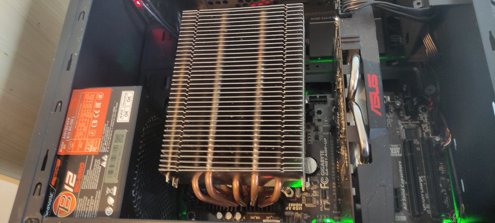

Mikorist Napisano Februar 19, 2023 #1988 Napisano Februar 19, 2023 pre 25 minuta, Mikorist reče Hladnjak pasivni za procesor. I tu moze da se preteruje. Sa ovim nisam video preko 29 stepeni Scythe Orochi LightMatic and Doktor je reagovao/la na ovo 2

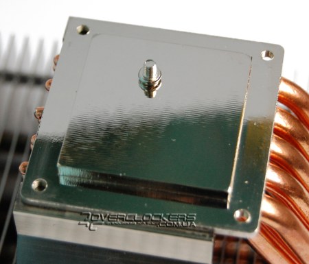

Mikorist Napisano Februar 19, 2023 #1989 Napisano Februar 19, 2023 Kupio za 3 crvene na KP Ali Japanci kako su odradili dodirnu povrsinu za procesor. Kako je uglacana do u mikrone. Kao pasije mudo se sija Vix je reagovao/la na ovo 1
