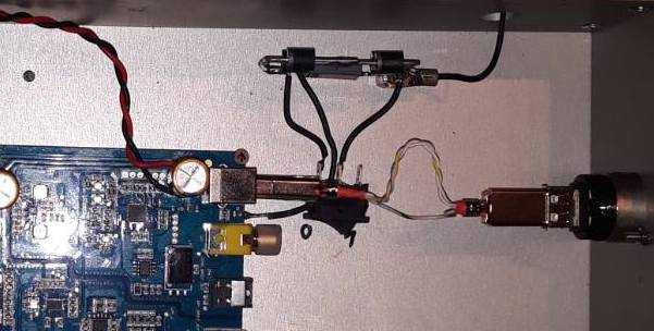

Mikorist Napisano Maj 17, 2022 #513 Napisano Maj 17, 2022 Brate ubija ova skalamerija sa diodama i ovaj nastavak unutra Šta rade ove diode na masi ? Skinuo sam i filter. Nema ni osigurač - zalemljen VDH umesto osigurača.
NIXIE Napisano Maj 17, 2022 #514 Napisano Maj 17, 2022 Ja osigurač nebi skido. Diode +10oma+100nF je za prekidanje ground loop. Imaš prekidač da se premosti po želji, direkt da bude uzemljeno na šasiju, nisam primetio nikakvu razliku. Kod mene nije bilo bruma sa direktnim uzemljenjem, ali moj mini PC nije uzemljen, preamp je indirektno isto tako, a pojačalo je direktno uzemljeno (samo jedan uređaj). Kad sve povežem međusobno, sve je direktno uzemljeno preko interkonekt kablova na pojačalo. Leonardo je reagovao/la na ovo 1
NIXIE Napisano Maj 17, 2022 #515 Napisano Maj 17, 2022 Položaj prekidača 0, kako sad stoji, je indirektno uzemljeno preko tog sklopa. U položaju 1 je direktno, sklop je premošćen. Leonardo je reagovao/la na ovo 1
Mikorist Napisano Maj 17, 2022 #516 Napisano Maj 17, 2022 pre 11 minuta, NIXIE reče Ja osigurač nebi skido. Čuje se bolje bez

asimze Napisano Maj 17, 2022 Autor #528 Napisano Maj 17, 2022 pre 4 časa, Muad'Dib reče Brate ubija ova skalamerija sa diodama i ovaj nastavak unutra Šta rade ove diode na masi ? Skinuo sam i filter. Nema ni osigurač - zalemljen VDH umesto osigurača. Maaajke ti, šta je ovo?
