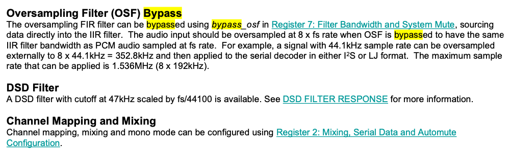

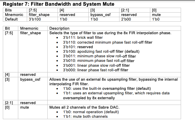

Mikorist Napisano Maj 13, 2022 Share #442 Napisano Maj 13, 2022 https://ismosys.com/wp-content/uploads/2020/06/ES9038Q2M-Datasheet-v1.4.pdf Ovo se nalazi u Firmware u C++ formatu Teoretski mogu da skinem Firmware na PC- editujem - iskljucim skroz filter -vratim nazad editovan firmware Link to comment Podeli na ovim sajtovima More sharing options...
NIXIE Napisano Maj 13, 2022 Share #443 Napisano Maj 13, 2022 (izmenjeno) Ako može, onda minimum phase slow roll of filter mi najbolje deluje. Možda ne sme bez ikakvog filtera. Ali analogni filter ostaje, zato bi valjalo možda imati šemu. Preterali su sa tim filtriranjem. Izmenjeno Maj 13, 2022 od NIXIE Link to comment Podeli na ovim sajtovima More sharing options...
Mikorist Napisano Maj 13, 2022 Share #444 Napisano Maj 13, 2022 pre 1 sat, NIXIE reče Ako može, onda minimum phase slow roll of filter mi najbolje deluje. Možda ne sme bez ikakvog filtera. Ali analogni filter ostaje, zato bi valjalo možda imati šemu. Preterali su sa tim filtriranjem. ama jok sve je u XMOS XU208 GitHub - h0tc0d3/SkySongFirmware: SkySong XMOS XU208 Firmware GITHUB.COM SkySong XMOS XU208 Firmware. Contribute to h0tc0d3/SkySongFirmware development by creating an account on GitHub. nabodem na njega CH341 programmer skinem bin dfu editujem bin vratim nazad sa d10 DFU - a moze i nazad preko CH341 isto D10 DFU.zip Evo ga ovde Winbond W25X40 Prvo napravim bekap - za sličaj ako napravim ciglu od njega Link to comment Podeli na ovim sajtovima More sharing options...

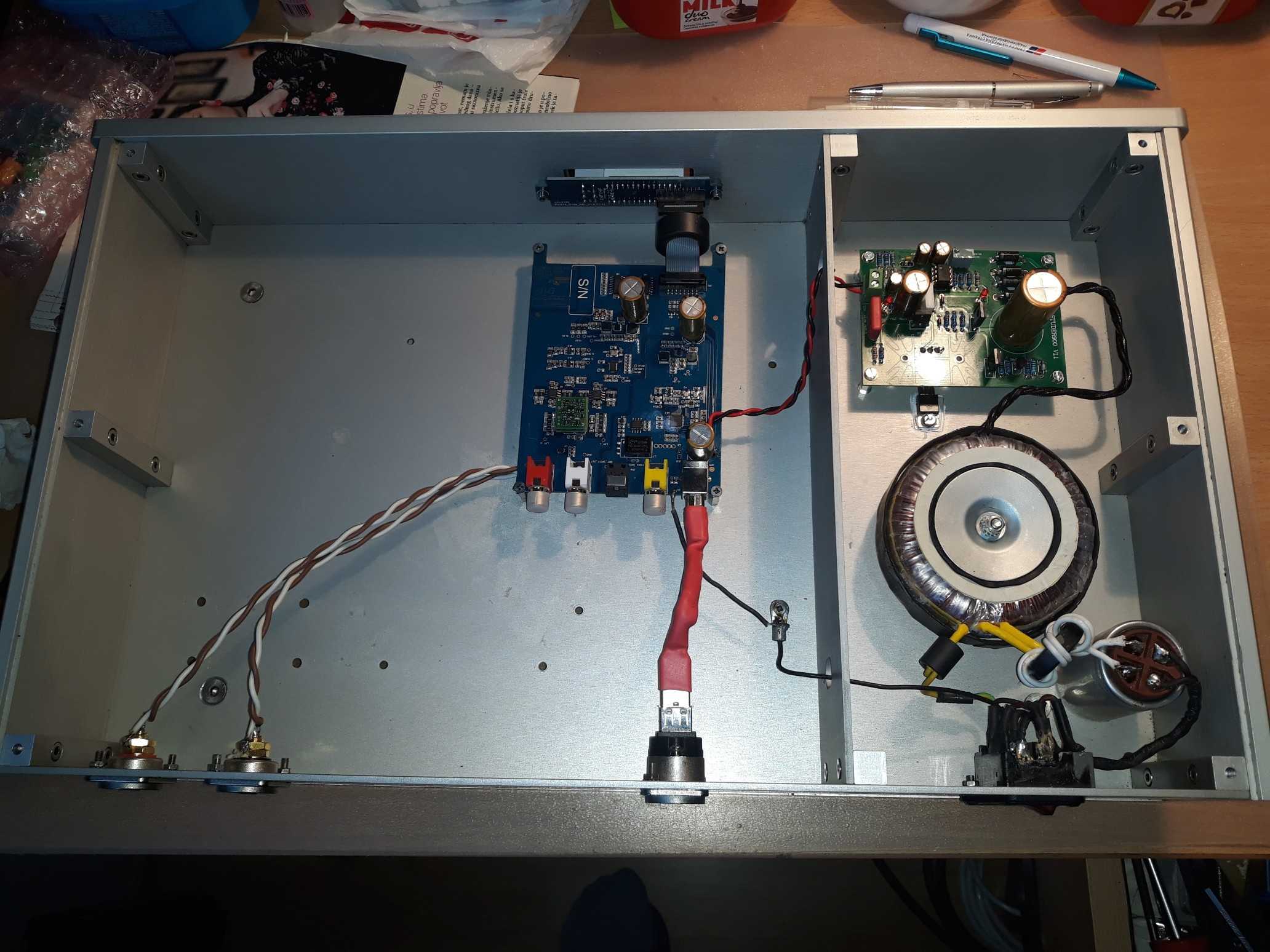

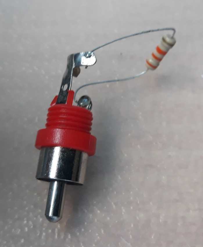

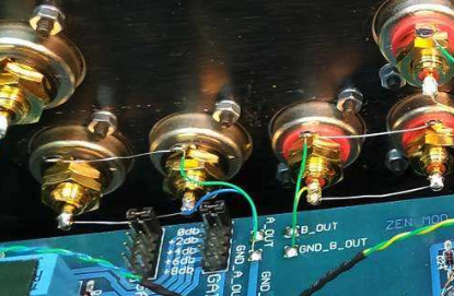

vladd Napisano Maj 14, 2022 Share #448 Napisano Maj 14, 2022 Ovo liči na neka trik pitanja. Šta je neobično na slici? Zašto se vode paralelne veze 1 ako je bitno frćkanje žica 2. Pod 3 ima dva pitanja, a jedno je, čemu paralelni izlazi, da onaj drugi, valjda, bude kao antena prvom? Primer prakse neshvaćenih receptura bez kontinuiteta logike. Bušmani iz Kalaharija imaju termine za dve gladi, Mala glad i Velika glad, Mala glad je kada treba napuniti stomak, a Velika glad je glad za smislom... zerowaf je reagovao/la na ovo 1 Link to comment Podeli na ovim sajtovima More sharing options...
Mikorist Napisano Maj 14, 2022 Share #449 Napisano Maj 14, 2022 pre 2 časa, vladd reče Zašto se vode paralelne veze......... Pitaj Zena evo ti u orginalu sa tankim žičicama Link to comment Podeli na ovim sajtovima More sharing options...
Mikorist Napisano Maj 14, 2022 Share #450 Napisano Maj 14, 2022 pre 14 časa, NIXIE reče Ako može, onda minimum phase slow roll of filter mi najbolje deluje. Možda ne sme bez ikakvog filtera. Ali analogni filter ostaje, zato bi valjalo možda imati šemu. Preterali su sa tim filtriranjem. Kači bre one grafikone što si mi poslao na Vajber Jbg ....Topping nije da se sluša na 44.1Khz Link to comment Podeli na ovim sajtovima More sharing options...
vladd Napisano Maj 14, 2022 Share #451 Napisano Maj 14, 2022 Ovde je ozicenje bar u istom stilu, bez kinjenja impedanse, ekstra izlaz blago reci nepotreban. Eliptican filter je neophodan na kraju DAC konverzije, ali i donosi probleme koje nosi, Inace bi bio raj inetmodulacija i uplitanja nadcujnih frekvencija Link to comment Podeli na ovim sajtovima More sharing options...
NIXIE Napisano Maj 14, 2022 Share #452 Napisano Maj 14, 2022 Dva izlaza, varijabilna, recimo za dva izlazna pojačala ili SUB. Link to comment Podeli na ovim sajtovima More sharing options...

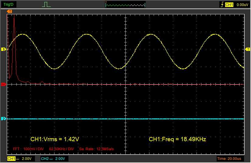

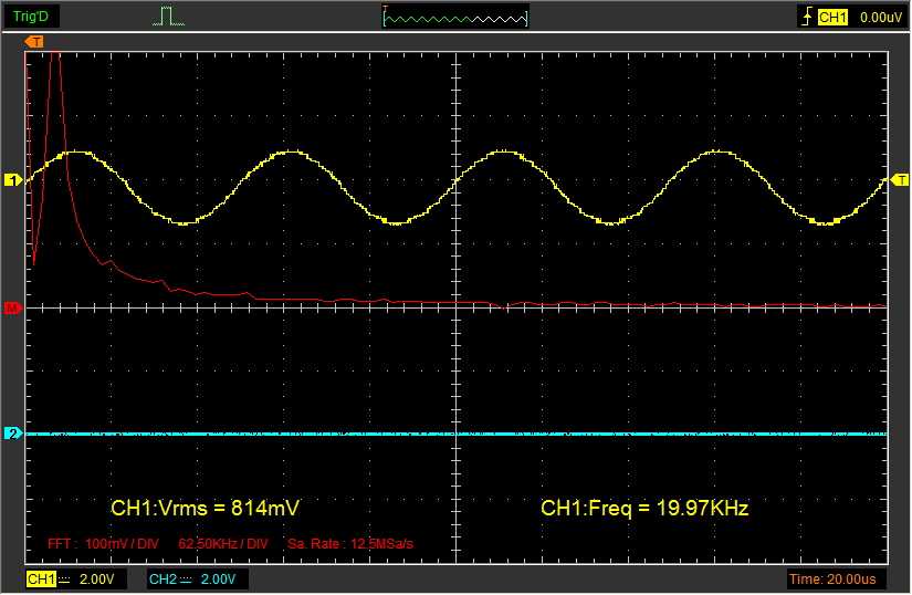

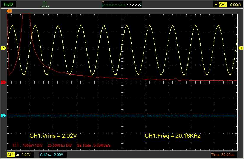

NIXIE Napisano Maj 14, 2022 Share #453 Napisano Maj 14, 2022 Evo malo merenjaTopping-a 10S. Online genarator funkcija i Hantek USB osciloskop. Prvo merenja sinisnim signalom Link to comment Podeli na ovim sajtovima More sharing options...

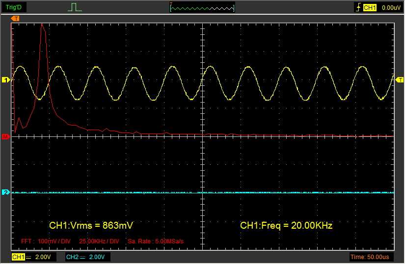

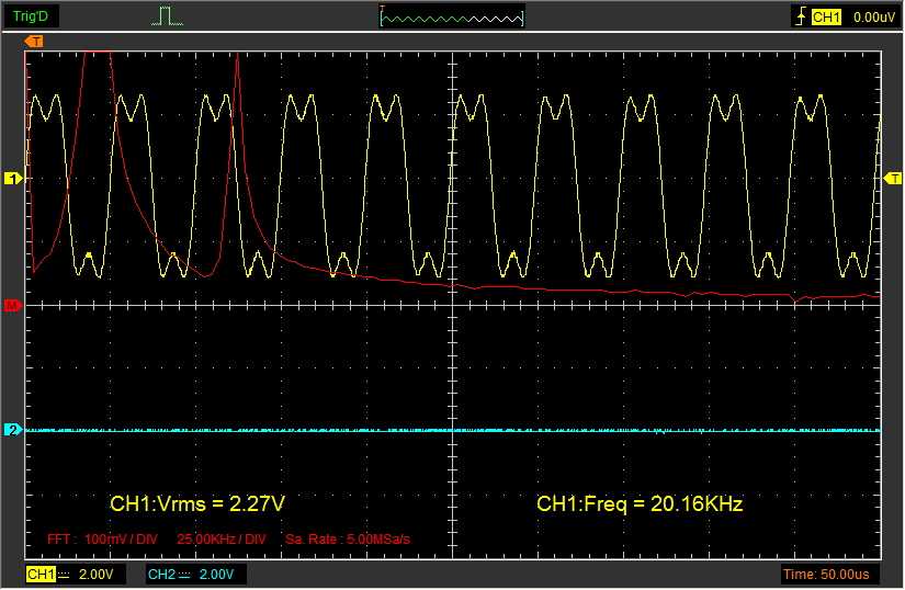

NIXIE Napisano Maj 14, 2022 Share #454 Napisano Maj 14, 2022 Zatim merenja sa četvrtakama. Link to comment Podeli na ovim sajtovima More sharing options...
Zen Mod Napisano Maj 14, 2022 Share #455 Napisano Maj 14, 2022 Mikum ima trafo na izlazu to se podrazumeva da je optereceno sa necim, ne 10Meg od scope shunt-uj sa 10-47K Link to comment Podeli na ovim sajtovima More sharing options...
NIXIE Napisano Maj 14, 2022 Share #456 Napisano Maj 14, 2022 Znači na 16bita 44.1kHz, frekventni opseg je 18,5kHz -3db. Već na 24bita 96kHz je 0dB na 20kHz. Online generator ne može preko 20kHz, to mu je to. Četvrtke ne može da reprodukuje na 20kHz. Samo na 24bita 192kHz dobije se nešto nalik četvrtkama, sve stalo je sinus. 16 bita 44.1kHz sinus se dobije i na 10kHz. Ovaj DAC ne treba slušati na 44.1kHz. Nisam to ni znao, uglavnom smo ga slušali sa 44.1k kao i original fajl sa diska ili Tidal. Nešto malo ima 24bit 96k. Večeras ću probati da menjam malo frekvencije uzorkovanja u plejeru da vidim kakvi su čujni efekti toga. Za slušanje muzike, koncepija oversampling-digital filter-delta/sigma DAC po meni je promašaj. Duboko sam ubeđen, nakon slušanja niza uređaja, godinama, pravi put je DAC bez oversamplinga i filtera, po mogućstvu R2R. Link to comment Podeli na ovim sajtovima More sharing options...

vladd Napisano Maj 14, 2022 Share #459 Napisano Maj 14, 2022 Odlican je 20kHz sinus. Iskljuci fft, iskljuci drugi kanal, izaberi vremensku bazu da budu dve cetvrtke po ekranu... Link to comment Podeli na ovim sajtovima More sharing options...
NIXIE Napisano Maj 14, 2022 Share #460 Napisano Maj 14, 2022 Jeste dobar sinus, ali tek od 88,4 i 96kHz sampling rate, a bez obzira na bit depth 16 ili 24. vladd and asimze je reagovao/la na ovo 1 1 Link to comment Podeli na ovim sajtovima More sharing options...
