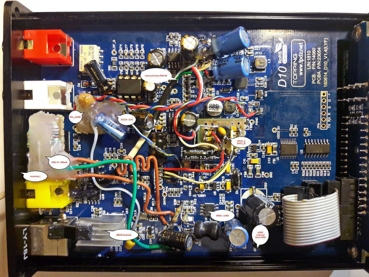

asimze Napisano Maj 26, 2022 Autor Share #599 Napisano Maj 26, 2022 Izvještavam cjenjeni forum da sam implementirao @Mikorist ideju o uklanjanju Toslinka sa Toppinga. Obzirom da mi je zabranjeno da komentarišem na forumu, mogu samo reči, naokon testiranja, da ideja zaslužuje svaku pohvalu. Sve što izzađe iz majstorske radionice gospodina @Mikorist vrijedi zlata. Link to comment Podeli na ovim sajtovima More sharing options...
Mikorist Napisano Maj 26, 2022 Share #600 Napisano Maj 26, 2022 3.3V/60 mW pulsirajući potrošač skinut Spojler Spojler @NIXIE jee svo vreme slušao sa Toslinkom Pre sat vremena, asimze reče zabranjeno da komentarišem na forumu samo 5 reči visoki - basovi - dinamika - rezolucija - 3D a nismo ni prvi ni poslednji koji su skinuli https://www.diyaudio.rs/topic/9536-koji-24bit-dac-split-iz-sissysit/page/70/#comment-381623 Lemić nije hajper Link to comment Podeli na ovim sajtovima More sharing options...

NIXIE Napisano Maj 27, 2022 Share #604 Napisano Maj 27, 2022 pre 10 časa, Mikorist reče 3.3V/60 mW pulsirajući potrošač skinut Ako maltretira nejako napajanje to je OK potez. Da je napajanje na toj PCB bolje, odnosno potpuno odvojeno za Toslink predajnik, verovatno ne bi imalo primetnog efekta. Link to comment Podeli na ovim sajtovima More sharing options...
Mikorist Napisano Maj 27, 2022 Share #605 Napisano Maj 27, 2022 pre 23 minuta, NIXIE reče Ako maltretira nejako napajanje to je OK potez. Da je napajanje na toj PCB bolje, odnosno potpuno odvojeno za Toslink predajnik, verovatno ne bi imalo primetnog efekta. Pa nije...Ide sve zajedno na isti naponski pretvarač zajedno sa opampovima... Najbolje je sastaviti modularni DAC. Sve iznova iz delova. A ovo baciti. Više mi je muka od prepravljanja fabričkih govanaca. msm. vidi našta bi ličalo svi tvikovi da se primene....na kupusaru Jebene žice na sve strane Do sad sam realno mogao kupiti ovaj japanski kit http://www.easyaudiokit.com/bekkan/manual/DAC9038DManual.pdf http://www.easyaudiokit.com/bekkan/manual/RenewDiscreteIV.pdf Link to comment Podeli na ovim sajtovima More sharing options...

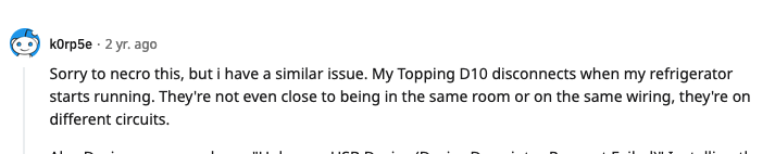

Mikorist Napisano Maj 27, 2022 Share #610 Napisano Maj 27, 2022 Vix je reagovao/la na ovo 1 Link to comment Podeli na ovim sajtovima More sharing options...
NIXIE Napisano Maj 27, 2022 Share #611 Napisano Maj 27, 2022 Ne znam na čemu je taj, ako je na Windoz sve je moguće. Link to comment Podeli na ovim sajtovima More sharing options...
zerowaf Napisano Maj 27, 2022 Share #612 Napisano Maj 27, 2022 pre 12 časa, asimze reče Obzirom da mi je zabranjeno da komentarišem na forumu Zabranjeno? Link to comment Podeli na ovim sajtovima More sharing options...
Vix Napisano Maj 27, 2022 Share #613 Napisano Maj 27, 2022 35 minutes ago, Mikorist said: Resenje: Izbaciti frizider! (Ionako je bucan, kvari odnos signal/sum) LightMatic je reagovao/la na ovo 1 Link to comment Podeli na ovim sajtovima More sharing options...
Mikorist Napisano Maj 27, 2022 Share #614 Napisano Maj 27, 2022 pre 9 minuta, NIXIE reče Ne znam na čemu je taj, ako je na Windoz sve je moguće. Ma jok. Problem je u famoznom XMOS XU208. Treba ti filter ovog tipa Link to comment Podeli na ovim sajtovima More sharing options...
