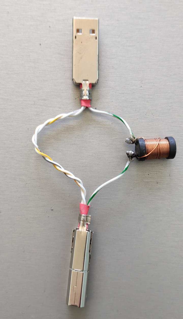

Hajd majke ti objasni nama neukim šta je to, koju funkciju obavlja. Ima ovaj USB A konektor, prigušnica. A ovo prvo šta je? Zašto dvije a zašto jedna žica. Ima nas i neukih! Zamisli kad nakon godinu dana neko bude ovo čitao šta če on moči skontatI?:hot:
Napisano (izmenjeno)
Imaš posebno napajanje, žica za +5V je višak. Iz nje dolazi šum napajanja iz PC. Ona i ne sme da postoji u ovom slučaju, inače ne bi mogao zabosti kabal koji ima +5V iz PC, nešto bi crklo kad povežeš dva napajanja, verovatno u PC. Ti imaš injektor, Mika ovaj kablić.
USB B ide u Topping. USB A u Mikin konektor na zadnjoj ploči.
Parica umotana je signal, D+ i D-.
Induktivitet skida šum sa - napajanja žice. Ona je neophodna da bi PC detektovao XMOS čip, i ničemu više ne služi u ovom slučaju.
Izmenjeno od NIXIE
Bio je taj slučaj poseban sa Topping D50S. I ako ima posebno napajanje, znači ne napaja se preko USB kabla,  nije svuda hteo da radi sa tri žice, morao sam dodavati četvrtu žicu, +5V. A zašto, nemam pojma.

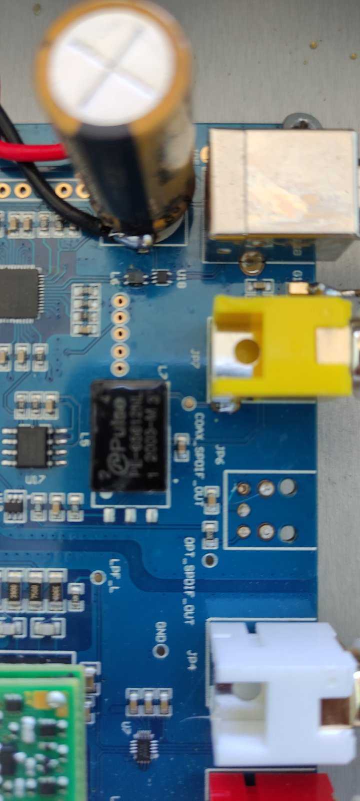

Zapravo može!

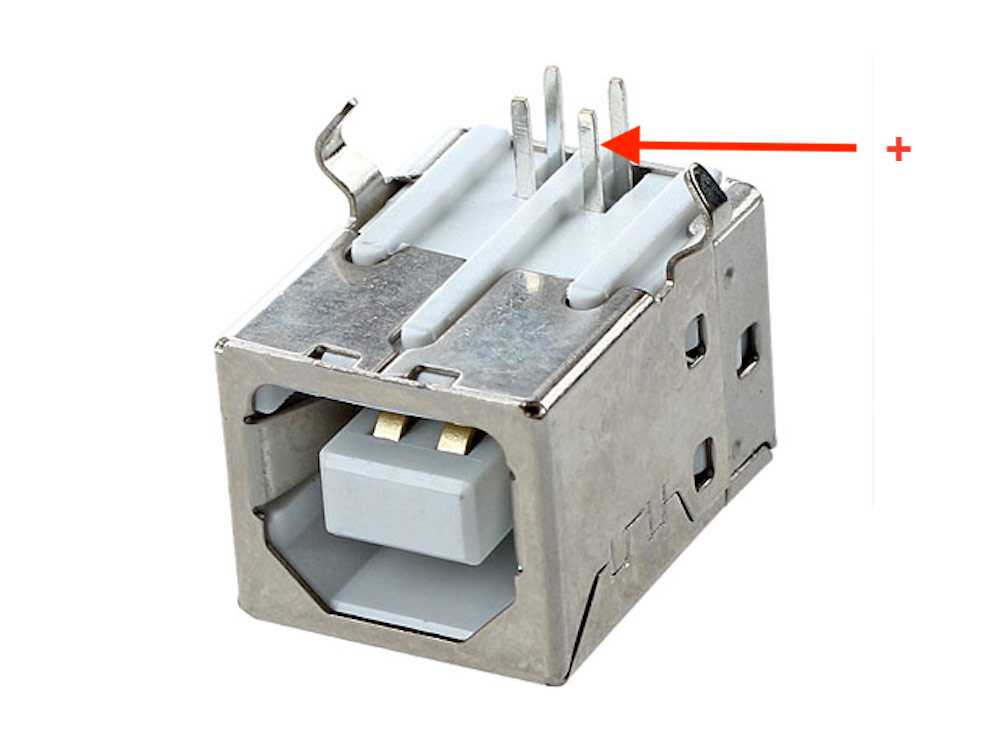

1. Duvaljkom odlemiš plus pol sa konektora. Pložaj odozgo je sa donje strane pločice.
2. Na prvi kondezator zalemiš plus i minus žice

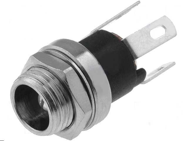

3. Umesto Toslinka staviš šasijski DC konektor
:rolleyes:
