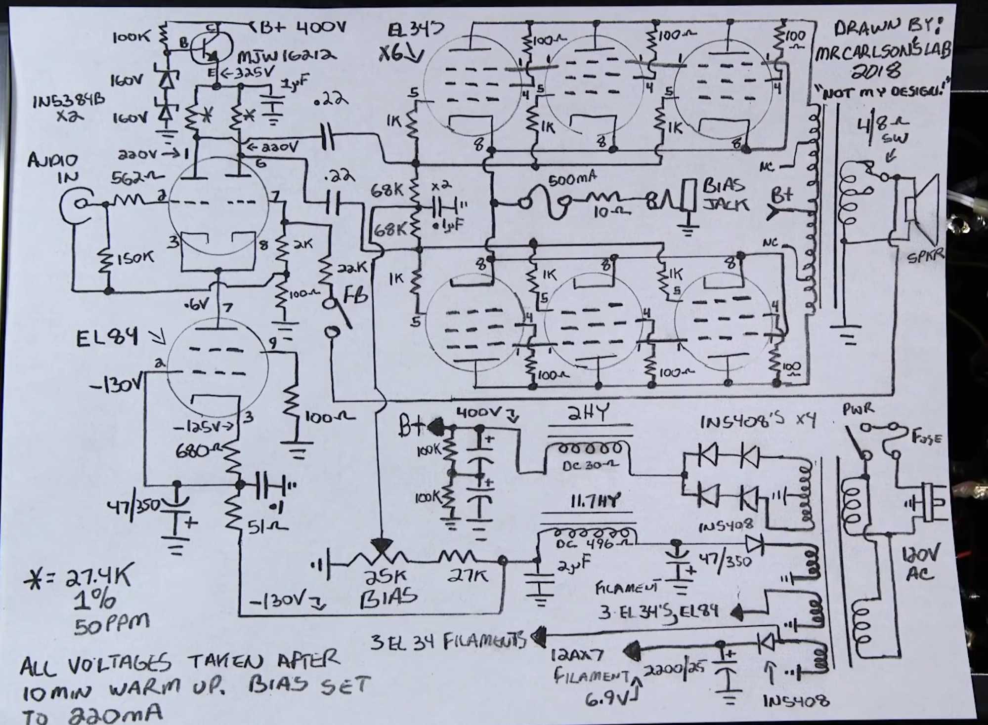

Mikorist Napisano Januar 20, 2022 #63 Napisano Januar 20, 2022 Gledaj matori šemu a evo i video kako radi šta radi i kako može da se usavrši krca44, Beli_Ninja, BANAT and 1 član je reagovao/la na ovo 1 3
чика-Брка Napisano Januar 20, 2022 Autor #64 Napisano Januar 20, 2022 pojacalo je plac majke bozije. pogledaj samo semu i sve ce ti biti jasno. dalji komentari su suvisni.
BANAT Napisano Januar 20, 2022 #65 Napisano Januar 20, 2022 Brko a sta mu to konkretno zameras ? , jer po mom misljenju taj Karlson ga je uz neke sitne prepravke doveo u solidan red sto je i prakticnim merenjima dokazao . Doktor je reagovao/la na ovo 1
