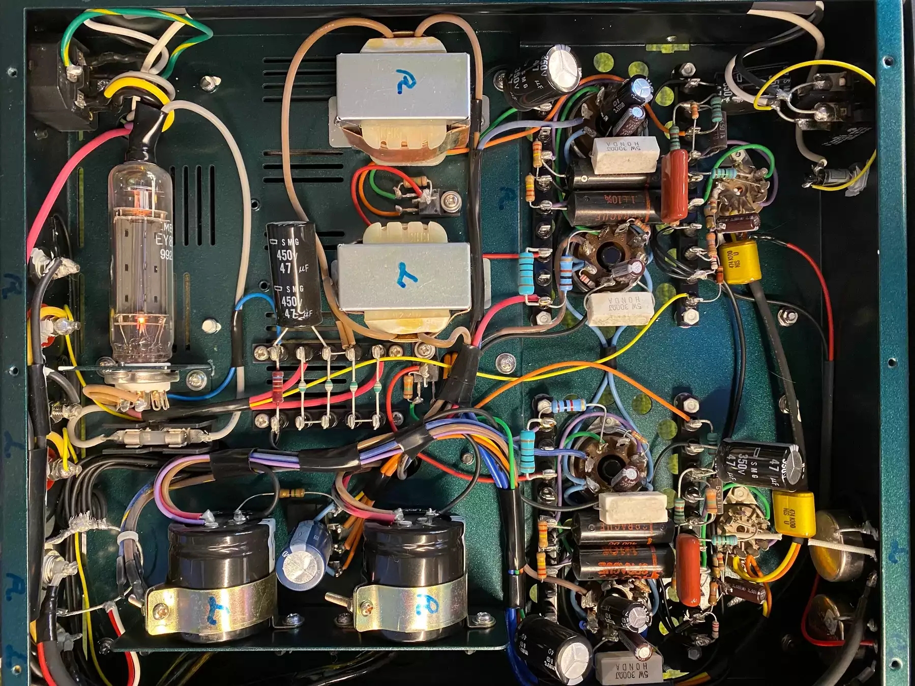

Mikorist Napisano Januar 14 Share #23 Napisano Januar 14 Evo Shindo šta stavlja. NOS SPRAGUE BLACK Beauty 400V 10% vladd je reagovao/la na ovo 1 Link to comment Podeli na ovim sajtovima More sharing options...
чика-Брка Napisano Januar 14 Autor Share #24 Napisano Januar 14 na slici sa desne strane, one narandzste blokove Orange Drop koristim i ja. oni su BC (Vishay). imam ih ihahaj, kupio onomad 100 kom. ali samo vrednost 0,22u 400V. bolji su od Wime, provereno. mislim zvucno. Mikorist je reagovao/la na ovo 1 Link to comment Podeli na ovim sajtovima More sharing options...

Beli_Ninja Napisano Januar 15 Share #26 Napisano Januar 15 6 hours ago, чика-Брка said: na slici sa desne strane, one narandzste blokove Orange Drop koristim i ja. oni su BC (Vishay). imam ih ihahaj, kupio onomad 100 kom. ali samo vrednost 0,22u 400V. bolji su od Wime, provereno. mislim zvucno. To su MKT i nisu savremeni Orange drop ali zvuče prijatno. To jeste BC, MKT368. MKT368.pdf Savremeni Orange drop koje koriste u gitarskim pojačalima i gitarama pravi CDE/Sprague i ima da se kupe u Banzai Music, Mouser itd. i imaju finu cenu. Takav sam stavio u lampaša i paralelno ruski silver mica (onako, napamet ) i ništa nisam primetio da fali. Imate datasheets u gornjem postu za njih. Link to comment Podeli na ovim sajtovima More sharing options...

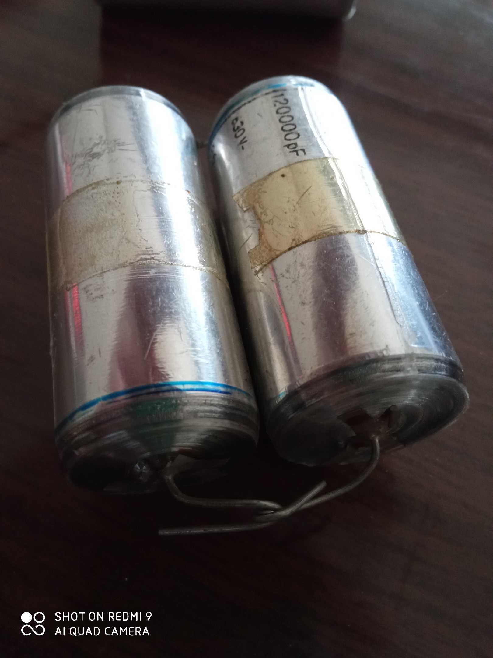

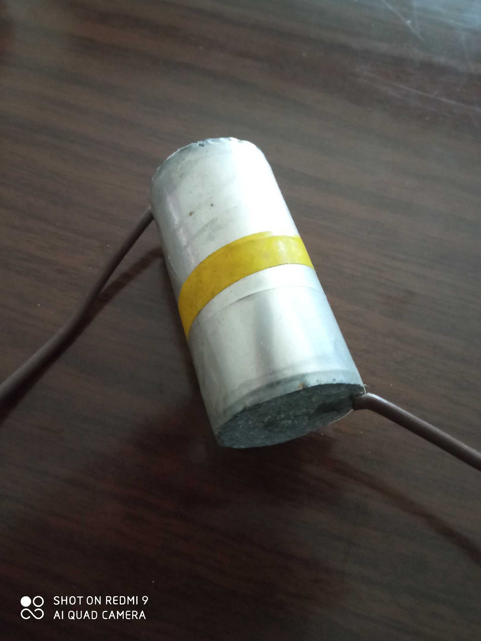

vladd Napisano Januar 15 Share #28 Napisano Januar 15 Verovatno u kruzenju kondova u prirodi postoji mesto tim kondovima, ali ne i u mom delu hobija. Kondenzator mora da ima dominantne svoje bazicne osobine a da parazitska desavanja ostanu ispod margine. Bazicne osobine cine, osim banalnog kapaciteta, cine ga kvalitet folije, obe ili metalizovane, cine ga spojna mesta i cini ga nacin motanja. Ne smatram da je autonomni gradivni zacin u sistemu, reaktivna je komponenta, i svoj karakter pokazuje u interakciji sa ostalim delovima sistema. Ako se u sistemu nadje induktivnost, onda trouglic kompleksne impedanse ima vise cinilaca i efekat na signal je drugaciji. Sto manje parazita, to je situacija razumnija i kontrolabilnija. A ako posao ne zavrsi dostupna trzisna ponuda Onda se napravi smotanko prema potrebama Beli_Ninja je reagovao/la na ovo 1 Link to comment Podeli na ovim sajtovima More sharing options...

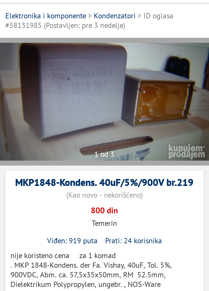

shonne Napisano Januar 15 Share #34 Napisano Januar 15 I ovaj vishay sivi koji ja imam je odlican za tu namenu. Daje cist i neutralan zvuk. Za dosta pristupacne pare velikih vrednosti. Nadjite ga na KP. Off iz ove teme 😁🤗 Link to comment Podeli na ovim sajtovima More sharing options...

shonne Napisano Januar 15 Share #36 Napisano Januar 15 Da ne ispadne da sam tajnovit. Uporedite cene ovde i npr Mouser, videcete da je odlicna kupovina. Nekada su bili 600 din. Mozda se @Zen Mod napokon odluci da skine kondove iz ves masine i zameni sa ovim 😁😂🙏 Link to comment Podeli na ovim sajtovima More sharing options...
NIXIE Napisano Januar 15 Share #37 Napisano Januar 15 pre 25 minuta, shonne reče I ovaj vishay sivi koji ja imam je odlican za tu namenu. Daje cist i neutralan zvuk. Za dosta pristupacne pare velikih vrednosti. Nadjite ga na KP. Off iz ove teme 😁🤗 Kod mene u preampu nisam sa njim bio preterano zadovoljan. Baš taj je bio od 900V sivi PP 4.7uF. Zato ti rekoh, negde se uklopi negde ne. Za zvučnike je verovatno odličan. Znači pratiti iskustva drugih, ali tek proba potvrđuje izbor. A to može biti skupo. Link to comment Podeli na ovim sajtovima More sharing options...
