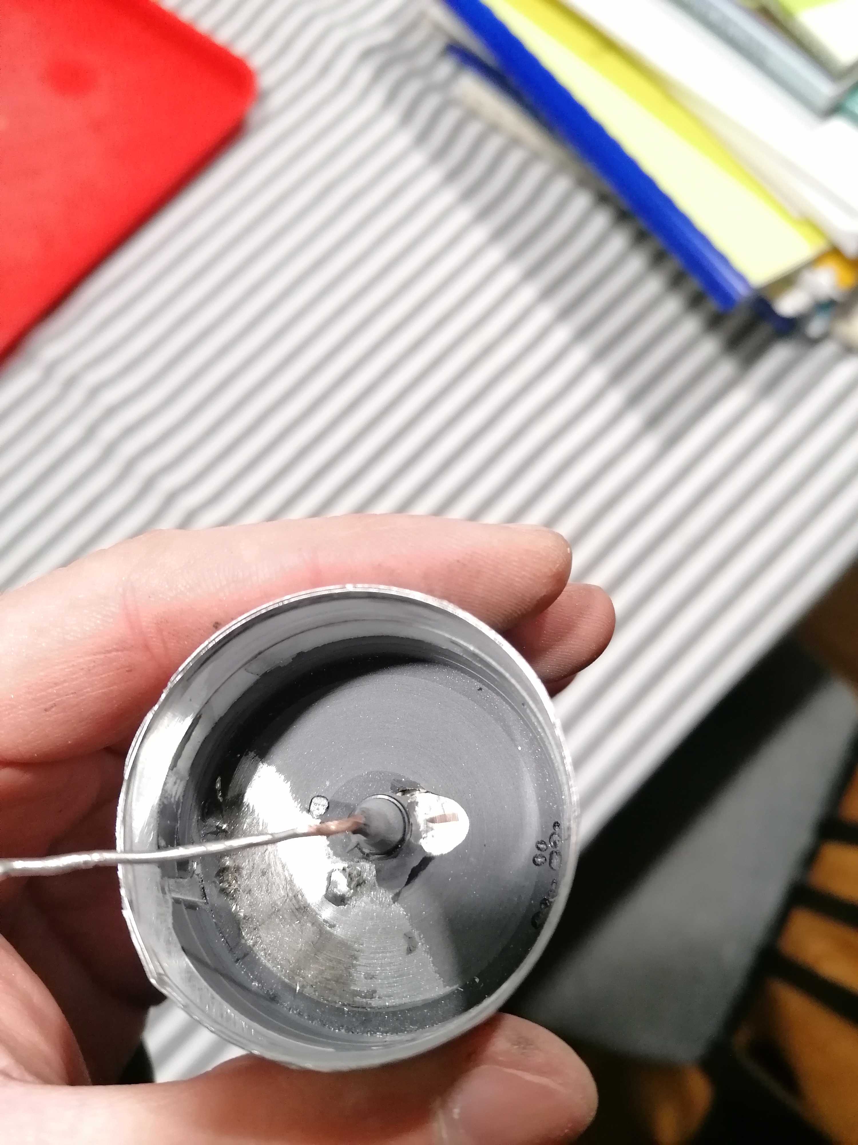

Sync Napisano Decembar 20, 2021 Autor #25 Napisano Decembar 20, 2021 Pustio u rad, naponi ok. Tresnu u zv jedan kanal kad je mute relej odpojio pri paljenu i nema zvuka. Nigde ladnog lema, sve spojeno ok. Reko ajd da premerim silvergoldoil sto sam uzeo na ebayuk jos u avgustu... E moj jebivetre. Kapacitet nista, otpor 1k2...pobeda za goste. Sta treba da se dogodi da probije kond od 1000V dc..?
Zen Mod Napisano Decembar 20, 2021 #26 Napisano Decembar 20, 2021 mjku im hohstaplersku ........ ni Mundorf im nije svet ......... a sto rode prikljuci na amp bez prethodne provere ispravnosti izlaza? ja ni sam sebi ne verujem , sve dc offsete 3 put proveravam na stolu savan je reagovao/la na ovo 1
NIXIE Napisano Decembar 20, 2021 #27 Napisano Decembar 20, 2021 Nisam čuo za fake Mundorfe, da ga nisi kupio neispravnog? Proverio pre ugradnje?
Sync Napisano Decembar 20, 2021 Autor #28 Napisano Decembar 20, 2021 Pa ko jos proverava mudorf iz bowersa u pola cene Sale..izdrzao babel junacki! i to 2x jer sam mislio da je mozda cevka Aleks je reagovao/la na ovo 1

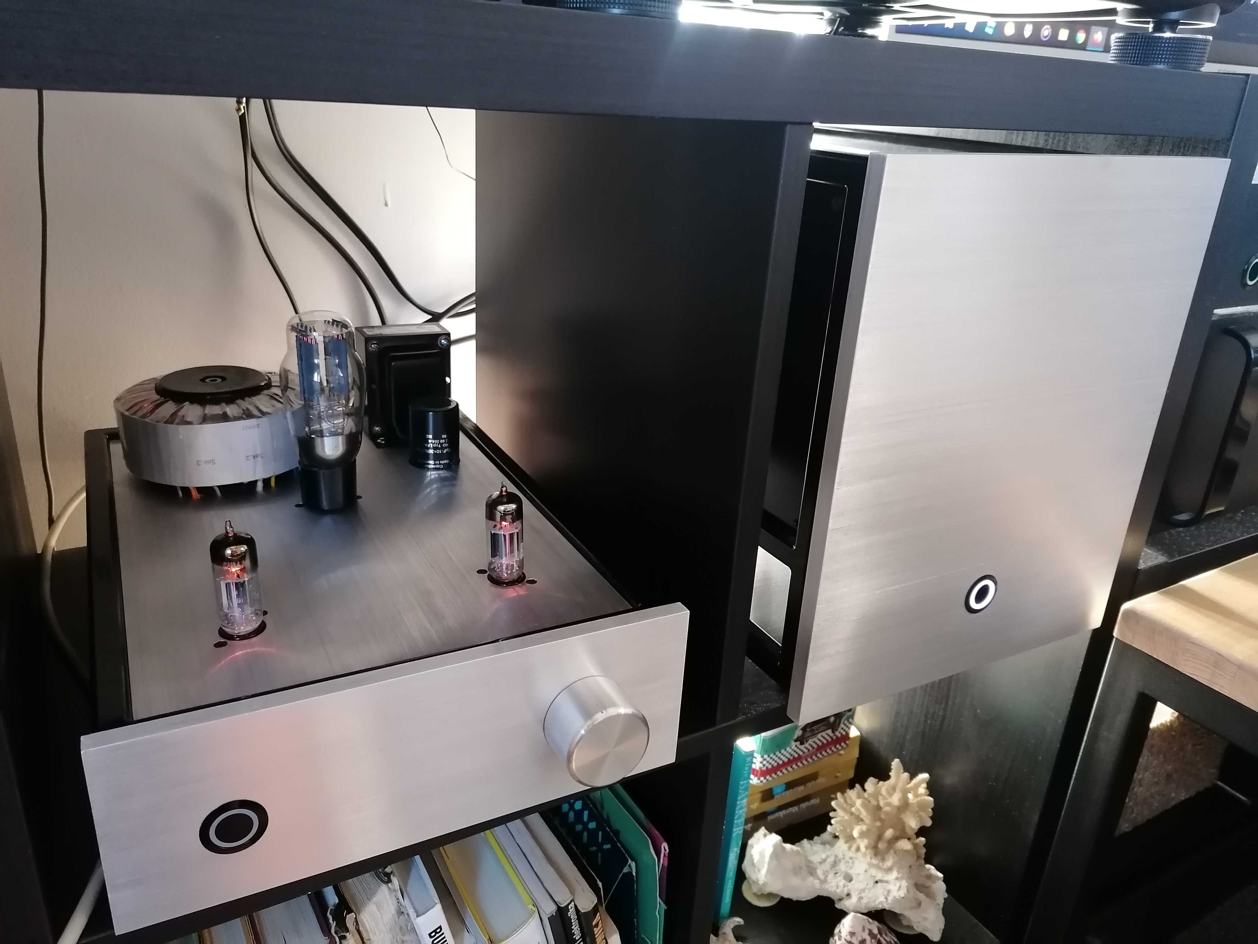

Sync Napisano Decembar 22, 2021 Autor #36 Napisano Decembar 22, 2021 Svira.. Beli_Ninja, krca44, zerowaf and 6 ostalih je reagovao/la na ovo 2 3 1 3

NIXIE Napisano Decembar 22, 2021 #39 Napisano Decembar 22, 2021 (izmenjeno) Negde su pominjali da kod nekih tipova Mundorfa sa uljem, zlatom i srebrom dolazi vremenom do problema zbog uticaja ulja na foliju ili na metal kad je toplo. Samo se ne sećam gde sam to pročitao. Ako postoji i najmanja sumnja na pouzdanost, ne sme se turati na izlaz lampaša. Ako je kupio polovne, možda su već oštećeni. Ne mogu ništa da otkucam a da ne pogrešim. Izmenjeno Decembar 22, 2021 od NIXIE Nesic and vladd je reagovao/la na ovo 2
Sync Napisano Decembar 22, 2021 Autor #40 Napisano Decembar 22, 2021 Eve ga mundorf.. bio na strugu 😂 Trecina cene je epoksi 🤣 vladd and gluv_i_udaren je reagovao/la na ovo 1 1

Sync Napisano Decembar 22, 2021 Autor #43 Napisano Decembar 22, 2021 Ukoso zaliven pa sam nastrugao folije. Bitno da se presijava na srebrno i zlatno.. 😂 Stize zamenski.. a do tada igranje. Treba signalno ozicenje da doteram. Mozda i gyrator da slozim i probam.
Beli_Ninja Napisano Decembar 22, 2021 #44 Napisano Decembar 22, 2021 28 minutes ago, Sync said: Eve ga mundorf.. bio na strugu 😂 Trecina cene je epoksi 🤣 Verujem da je ovo jedina slika na svetu džigerice Mundorfa
