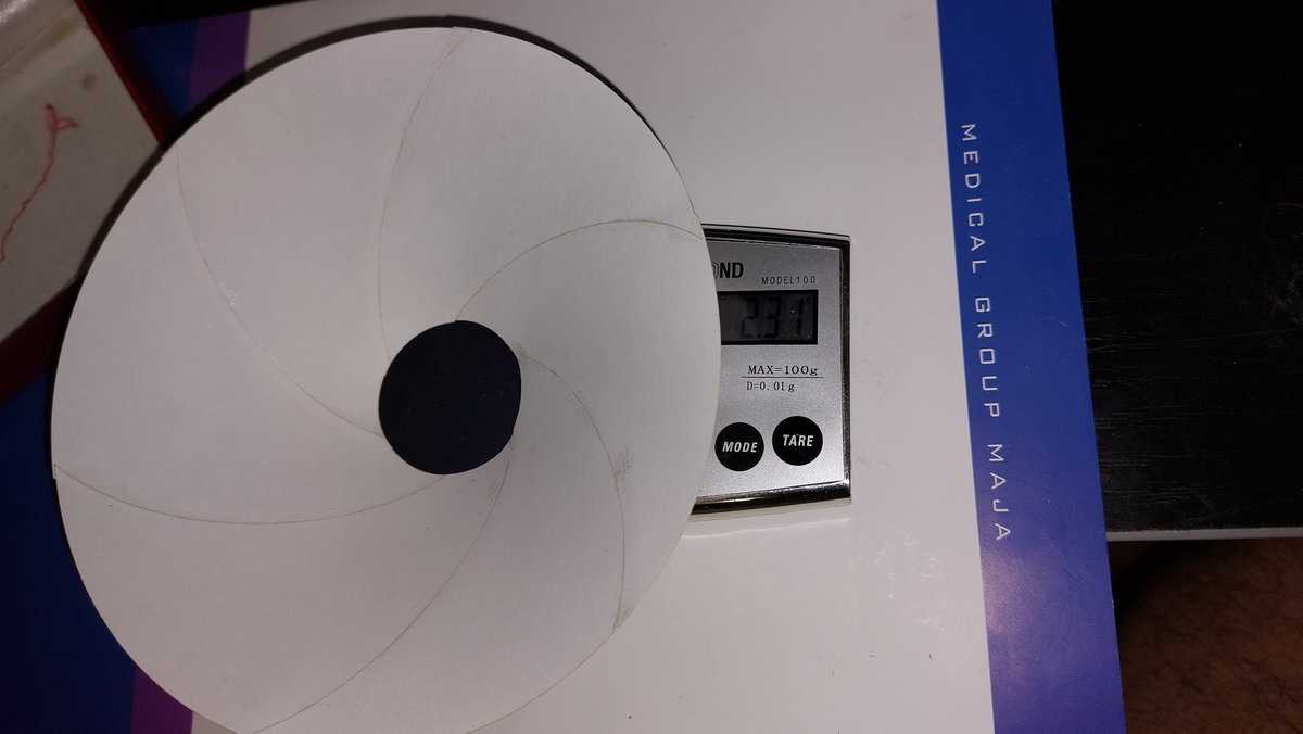

Aleks Napisano Decembar 31, 2023 Autor #155 Napisano Decembar 31, 2023 Mrazzz Đed pošetio Alehe još jedared Srećna Nova godina!!! gluv_i_udaren, Vix, krca44 and 6 ostalih je reagovao/la na ovo 1 4 1 3

asimze Napisano Decembar 31, 2023 #160 Napisano Decembar 31, 2023 pre 2 časa, Aleks reče Mrazzz Đed pošetio Alehe još jedared Srećna Nova godina!!! Ovi diskovi za šta su? Gramofon??? Aleks je reagovao/la na ovo 1

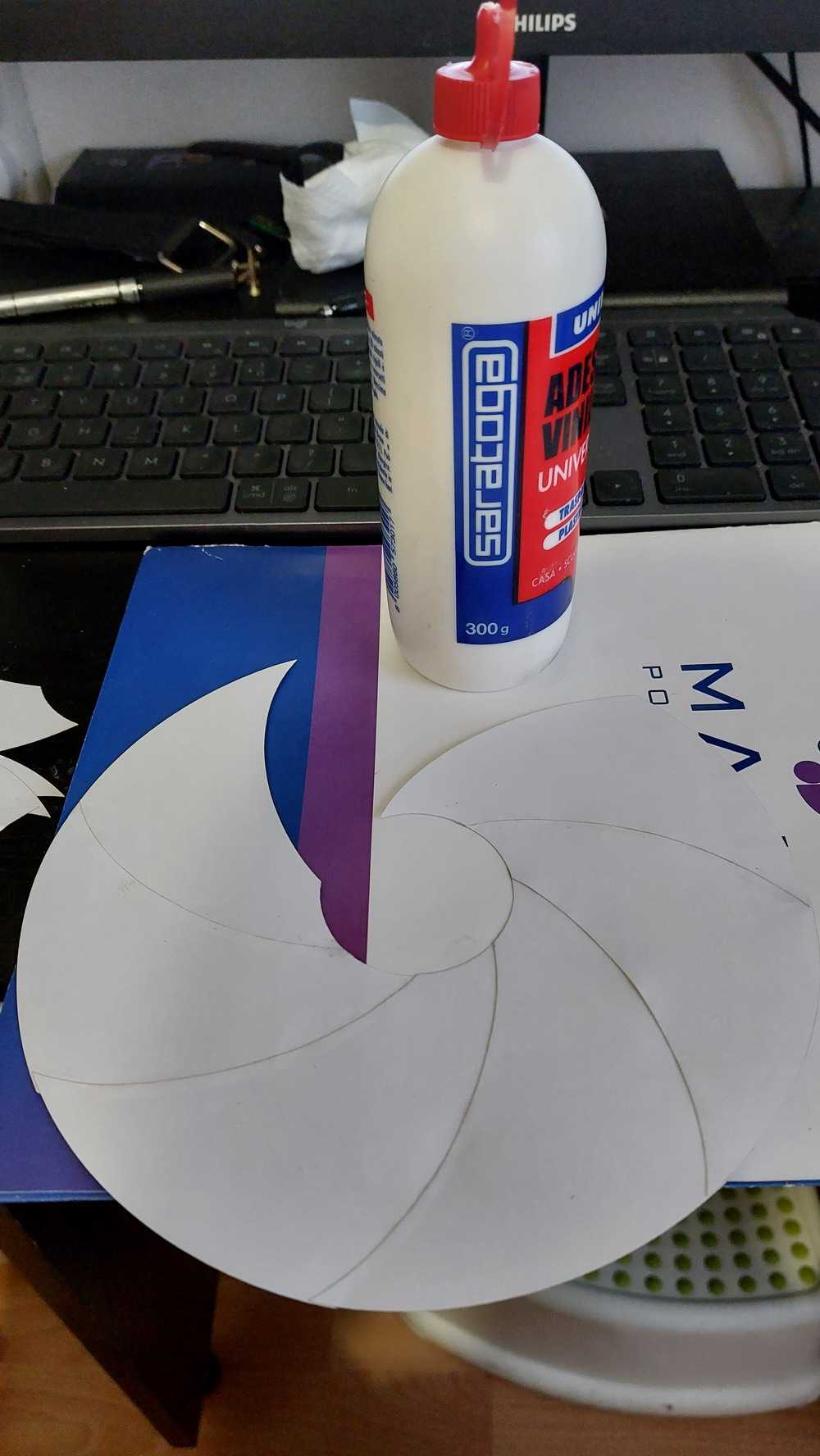

Aleks Napisano Decembar 31, 2023 Autor #161 Napisano Decembar 31, 2023 Pljeskavica ta dva su hleb, a meso ide između ovako kao preview neki, pa ide na niklovanje, pa lepljenje, i onda je zvučnik gotov, nekih 20% Vix, shonne, asimze and 1 član je reagovao/la na ovo 2 2
zerowaf Napisano Decembar 31, 2023 #162 Napisano Decembar 31, 2023 pre 2 minuta, Aleks reče Pljeskavica ta dva su hleb, a meso ide između ovako kao preview neki, pa ide na niklovanje, pa lepljenje, i onda je zvučnik gotov, nekih 20% CD? Aleks je reagovao/la na ovo 1

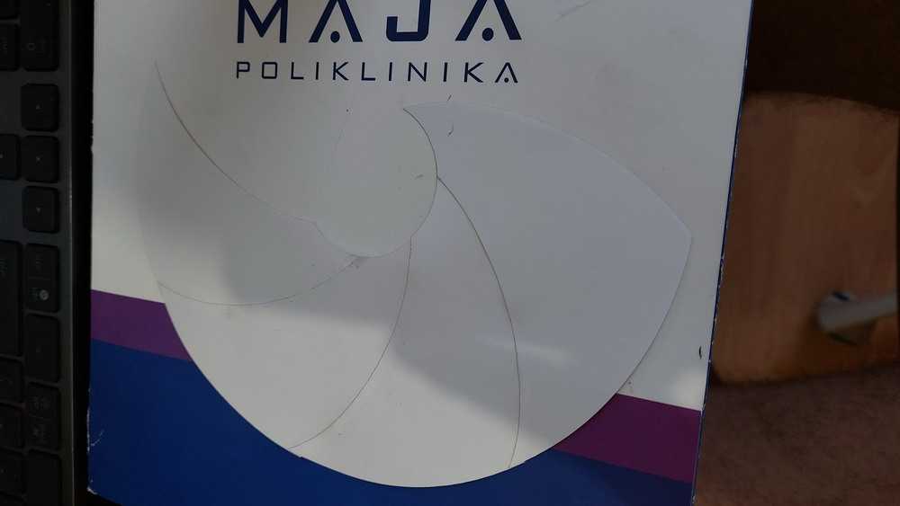

Aleks Napisano Januar 4, 2024 Autor #175 Napisano Januar 4, 2024 Poliklinika Maja Vix, gluv_i_udaren, zerowaf and 1 član je reagovao/la na ovo 1 2 1
Aleks Napisano Januar 4, 2024 Autor #176 Napisano Januar 4, 2024 I dobio se interesantan drajver: Zmin 4.47 ohm fmin 332 Hz f3 1775 Hz Le(f3) 0.255 mH Motional impedance parameters R0 49.72 ohm CMES 321.4 uF L0 53.039 mH beta 0.1928 omega0 345.2 Blocked impedance parameters RDC 4.00 ohm dR -0.50 ohm Re 3.50 ohm Leb 37.8 uH Le 1.882 mH Rss 100000.0 ohm Ke 0.0426 S-H Thiele-Small parameters fs 36.0 Hz Qms 2.231 Qes 0.254 Qts 0.228 Fts 157.6 Mms 11.93 g Cms 1.641 mm/N Rms 1.209 kg/s Vas 126.93 litres Bl 6.094 Tm Eta 2.21 % Lp (1W/1m) 95.51 dB Dd 17.30 cm Sd 235.1 cm^2 Možda nešto što ja i ne volim, ako hoću tim putem onda lakše da kupim Fostex pa pravim neke backloaded hornice .. Iako u srednjima zvuči mnogo lepše, SPL veći što se baš čuje, itd, izgubilo se dosta na basu. Conclusion: Sad tražiti sveti gral, spoj onog ranije i ovog, da ostanu ovako lepi srednji, a da se vrati bass zerowaf and Vix je reagovao/la na ovo 1 1
