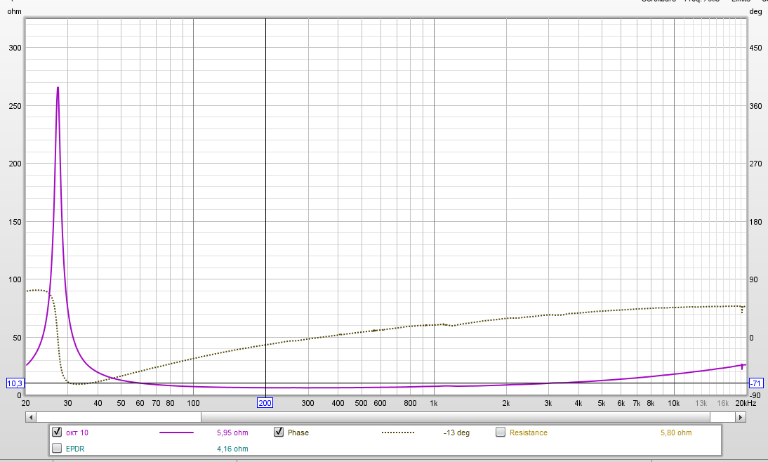

Aleks Napisano Oktobar 10, 2021 Autor #7 Napisano Oktobar 10, 2021 Nakon 4 sata štelovanja opreme izmereno za 5 minuta (ipak nisam spalio laptop ) Xmax je +/-2mm, underhung naravno. Nisam nezadovoljan, može bolje naravno. Igranka shonne, zerowaf, prophet and 6 ostalih je reagovao/la na ovo 4 5

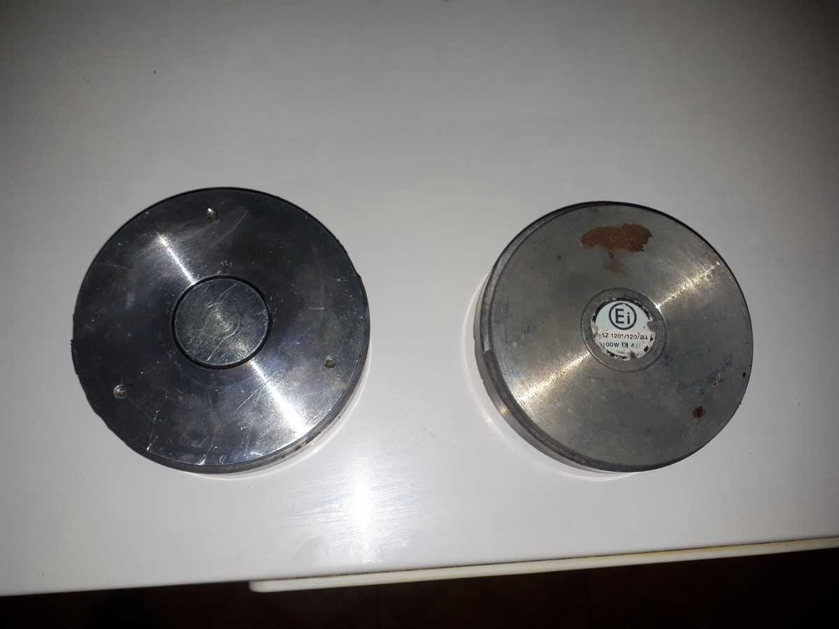

Aleks Napisano Oktobar 10, 2021 Autor #12 Napisano Oktobar 10, 2021 pre 41 minuta, savan reče Jel mekaniji centrator od onog standardnog krpenog? Jeste. Odatle toliki Cms, Vas i nizak Fs. Zapravo sam i hteo niži Fs, ali se eto ništa posebno ne dobija ovakvom konfiguracijom. Magnet je malo slabiji, ebo ga, to je magnet od Ei Niš 12-ice, no top plate je 8mm pa se savršeno uklopilo za kalem visine 4mm da bude konstantno u magnetnom polju. Tako se dobije manje distorzije, al treba veći magnet za krući centrator, manji Cms, manji Vas itd itd Fullrange zvučnik = niz kompromisa Jbg kao i za svaki drajver, ali za FR kompromisi dolaze do posebnog izražaja. Mereno laptopom, nemam external card al kanda za kućni diy projekat kad se sve lepo kalibriše, pije vodu. Softver REW, a posle on pukao pa sam drugi drajver premerio Limp-om. Odstupanja su tačno onakva kako sam predvideo, jer je kod ovog drugog još mekši centrator: Ka'em, sve u svemu nije baš najbolje, al ja zadovoljan, taman sam i u praksi potvrdio neke moje teorije Vix, BrankoBin, dejanco32 and 2 ostalih je reagovao/la na ovo 1 4

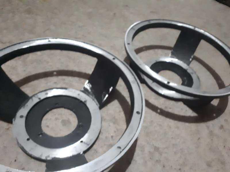

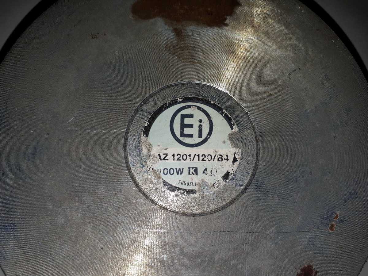

Aleks Napisano Oktobar 19, 2021 Autor #21 Napisano Oktobar 19, 2021 Ehem, hteo da otvaram temu, al iskreno mrzelo me mnogo... pa ajd ukratko (malo opširnije ). Da ne dužim otkud to Aleksa sa FR, ali krivi su ovim redosledom: drugar Oleg iz PN-a (1999-a godina i moja spoznaja FR i tube amp), Ei Niš, Audio Technology, Fostex, @BrankoBin, Cube Audio i Coronavirus (karantin) . Pre sat vremena, Zen Mod reče Aco, opis - sta si ocekivao i sta si dobio? Iskreno očekivao sam mnogo manje nego što sam dobio. Najiskrenije, mnogo sam se pozitivno iznenadio, mislio sam da ću sa ovom kombinacijom magnet/papir/spajder da dobijem mnogo manje nego što jesam. Ideja je generalno da se dobije FR drajver, koji to nije, mislim ono, da ispada iz okvira klasike dakle da nema shouta, da ima visokih, da ima basa, da nije "kratko ćebe" a da je ipak živ drajver... Da nema ono nešto njegovo "tubavo" u zvuku nego da zvuči kao rasni trosistemac - a opet jednostavnije, punije, bolje i življe od njega. Da bude mešavina Lowther, Cube Audio, Fostex a opet da bude neka moja filozofija zvuka. Ono baš moja lična Magneti korišćeni su od Ei Niš 12-ica, ako se neko seti korpi iz Project Shurak: On 3.4.2020. at 0:12, Aleks reče Odnekude se pojavilo par korpi 12" od Ei Niš baseva AZ1201/120 te korpe su zapravo bile "višak", zapravo je cilj bio par finih magneta od tih 12-ica Procep 1.35mm, 120x20mm magnet i ono najvažnije 8mm top plate bili su "dupe na nošu" za početnički experiment. Onda ide ona priča kako je mnogim glodalicama za drvo život lak ali ne i ovima kod Aleksa: https://www.diyaudio.rs/topic/1081-čime-se-zanimam-ovih-dana/page/318/?tab=comments#comment-348115 A od toga se napravilo finih korpi za FR komada dva A onda je iznenada krenulo posla kao nikada pre i sačekalo je sve u tamnoj kutiji... godinu ipo. Sve do skoro Pre sat vremena, Zen Mod reče planovi za dalje ? Pa zna se, 10" Field coil mi ne pada na pamet, ali znači mene stvarno baš mnogo smara kada pored plus i minus kablova za zvuk iz kutije štrči još neki kabel, još za u struju, mnogo to meni prekomplikovano - iako stvarno nije, i iako u potpunosti razumem i svestan sam dobrobiti elektromagneta namesto stalnog, ne mogu... Pored ovog malog pipavog coila mora moram još jedan povelik da motam maidibrebegaj eve sve trčim Gotova rešenja od kompresionih drajvera ne nikako, sopstveno rešenje da naravno, kako pa lako ne tako teško kao što se čini BrankoBin, Leonardo, 2a3 and 1 član je reagovao/la na ovo 1 3
