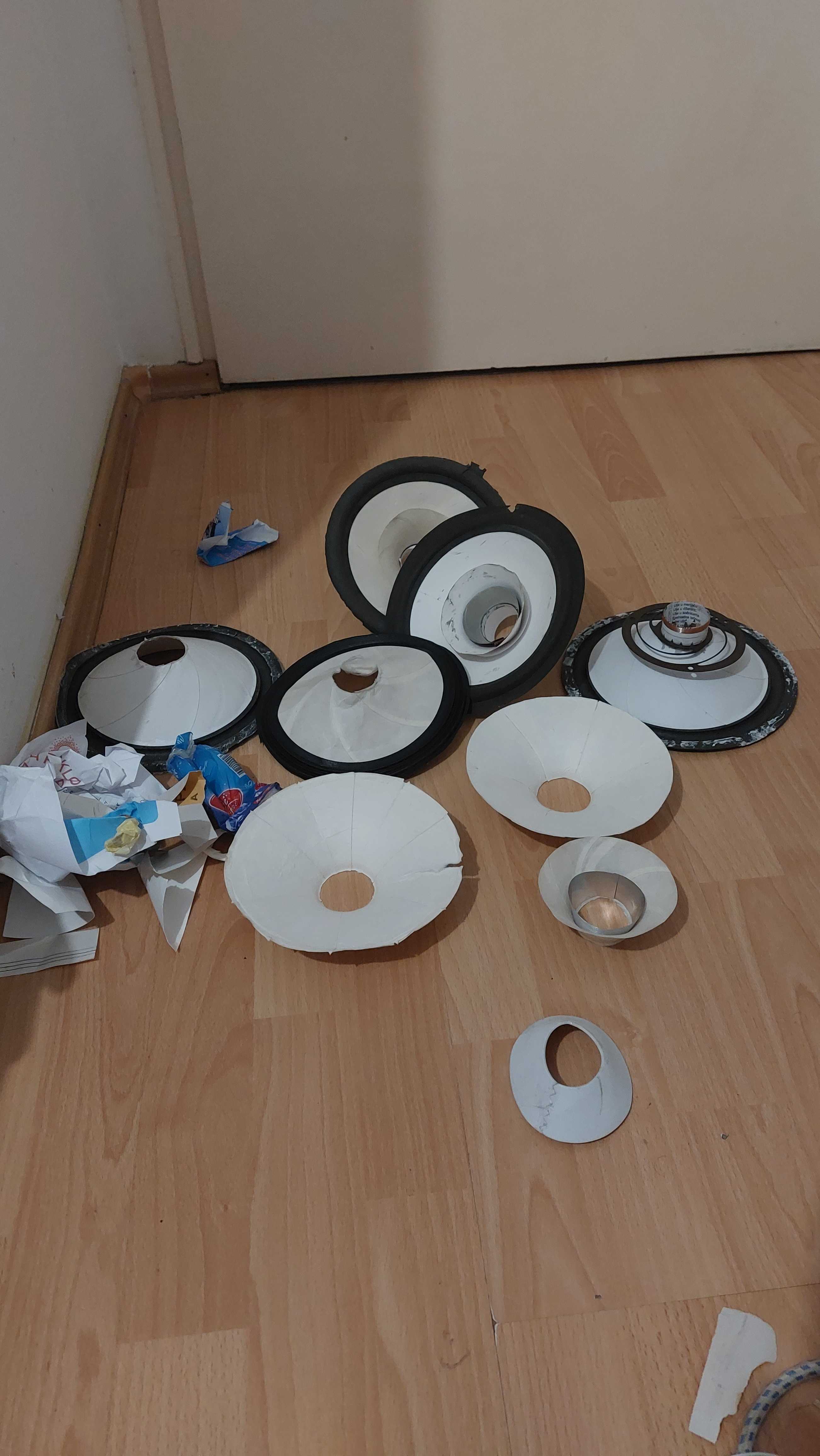

Aleks Napisano Jun 25, 2024 Autor #202 Napisano Jun 25, 2024 Generalno se do rezultata dolazi ovako Spremno za kantu za smeće Sa druge strane, neuslikano, poslednje u nizu, suši se, samo što namontirano. Generalno ništa spec, čisto igrarija, ali dođe se do određenih rezultata i zaključaka: 1. Ne postoji besplatan ručak 2. Od govana pita ne biva 3. Kako god se okreneš, dupe ti od pozadi 4. Nema i jare i pare. I moja omiljena: 5. Fizika je neumoljiva. Nju još niko prevario nije... Lepo sve u svemu, zanimacija u ove tople dane sad kad treba da se ide na bazen i ribolov a ti šmrkav pod temperaturom pa taman da se sumiraju utisci Keep it simple! крокодил, gluv_i_udaren, Pchelac and 1 član je reagovao/la na ovo 3 1
Brijac Napisano Jun 25, 2024 #203 Napisano Jun 25, 2024 1 hour ago, Aleks said: 5. Fizika je neumoljiva. Nju još niko prevario nije... Oko svega se slazem, osim ovoga Postavicu jedared nekolicinu materijala na ovu temu, i fizici koja je trenutno usvojena, kojom se nisu vodili ni Tesla ni slicni mu geniji Zato i nema ozbiljno velikih proboja na tom polju (sa namerom i bez). Ihhh, kad vidim ovako sliku znam da se napredovalo, samo gruvaj! asimze and Aleks je reagovao/la na ovo 1 1
Vix Napisano Jun 25, 2024 #204 Napisano Jun 25, 2024 Ja se slazem sa tackom br.2, ali je problem sto su neka lepo zapakovana, pa se prevari covek... Aleks je reagovao/la na ovo 1
