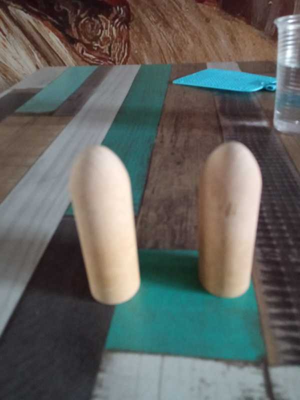

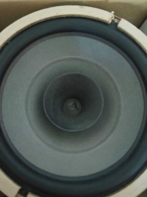

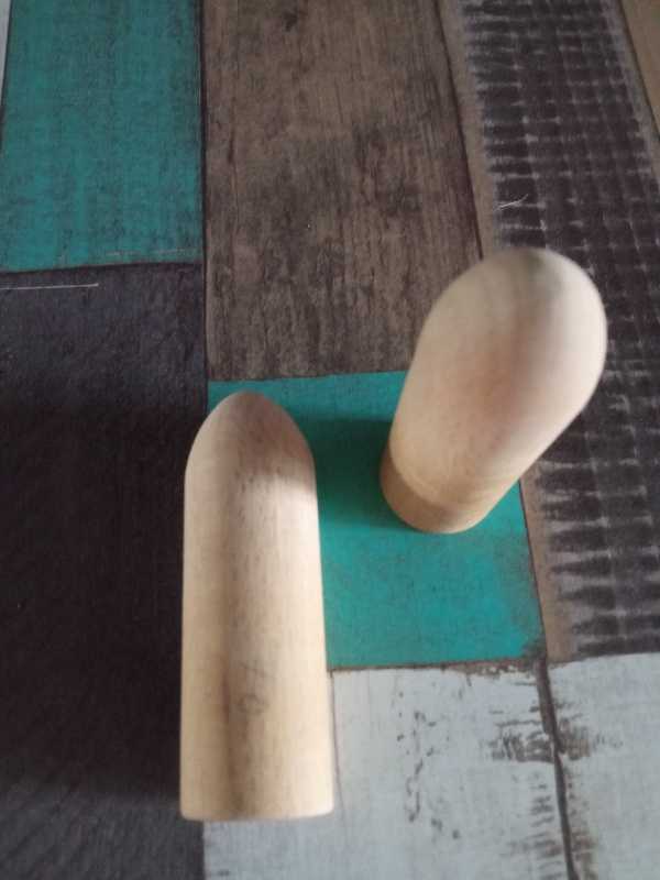

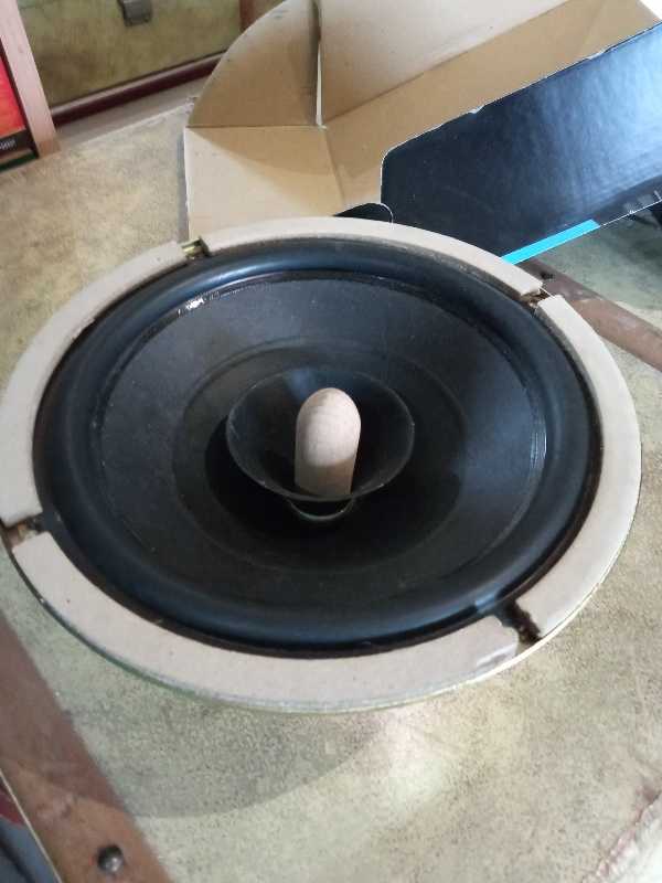

крокодил Napisano Avgust 16, 2021 #1 Napisano Avgust 16, 2021 Iskreno, mnogo je lakse nego sto sam mislio. Phase plug iliti fazni cep je od drske gume za otpusavanje sudopera. Kupio sam jedan komad na pijaci, gumu ostavio na tezgi. Izrezao 2 komada od 7 cm. Sad dolazi tezi deo, zalepio sam na radni sto nekoliko komada smirgl papira, i kad god sam se tu zatekao, gurao po smirglu. Posle nekog vremena, razlika se vidi...

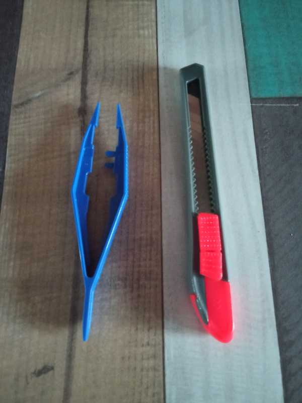

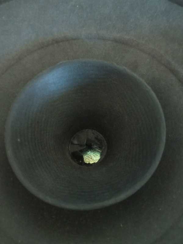

крокодил Napisano Avgust 16, 2021 Autor #2 Napisano Avgust 16, 2021 Potreban alat - ostar, uzi skalpel, neka pinceta...prvo iseci kalotu, i onda, polako resati komad po komad. Ostatke pokupiti, izgrebati i probati hepek...

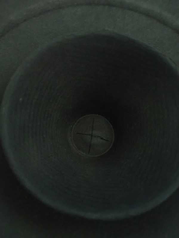

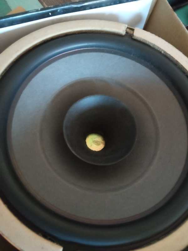

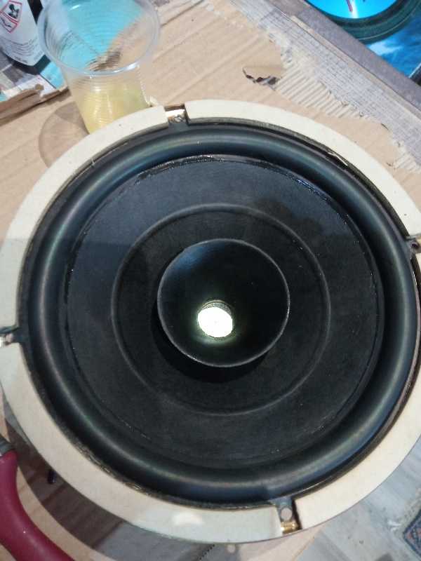

крокодил Napisano Avgust 16, 2021 Autor #4 Napisano Avgust 16, 2021 Na kraju, famozni damar..... Jedan nanos , pa posle 12 sati jos jedan, mala kalota samo jednom. vinko, mileni16, krca44 and 2 ostalih je reagovao/la na ovo 2 3

mutayu Napisano Avgust 16, 2021 #6 Napisano Avgust 16, 2021 Kako i cime si pricvrstio taj , s'oprostenjem, fazni cep?
крокодил Napisano Avgust 16, 2021 Autor #7 Napisano Avgust 16, 2021 pre 32 minuta, mutayu reče Kako i cime si pricvrstio taj , s'oprostenjem, fazni cep? Jos uvek nisam, ali cu uvrnuti dva-tri sarafa. To bi trebalo da je najjednostavnije

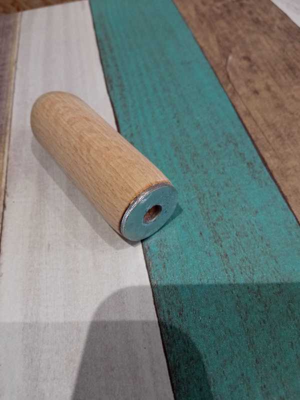

Zen Mod Napisano Avgust 16, 2021 #8 Napisano Avgust 16, 2021 nadjes dinar koji je magnetican njega zalepis supersupersuper lepkom za dno da se ne drndas sa busenjem i upustanjem srafsovglava
ManicP Napisano Avgust 16, 2021 #9 Napisano Avgust 16, 2021 1 hour ago, Zen Mod said: nadjes dinar koji je magnetican njega zalepis supersupersuper lepkom za dno da se ne drndas sa busenjem i upustanjem srafsovglava Ili velka podloška za šaraf. Fino se vaćaju na magnet, ravne a imu i rupu za šaraf ako baš treba sigurica

крокодил Napisano Septembar 22, 2021 Autor #13 Napisano Septembar 22, 2021 Samo da prijavim da se ova ideja sa podloskom brise, jer nije izvodivo.
крокодил Napisano Septembar 22, 2021 Autor #14 Napisano Septembar 22, 2021 Iskrivi se ko cuna..zbog polova magneta moze prema jednoj ili drugoj strani. Sad moram da skracujem dilcik i uvrnem saraf. To je verovatno najbolja opcija

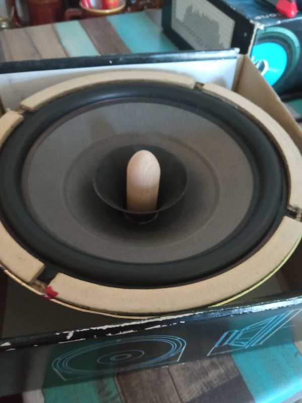

prophet Napisano Septembar 22, 2021 #15 Napisano Septembar 22, 2021 Wheezer i phase plug imaju smisla samo u slučaju ako ne kosristiš visokotonac.
Zen Mod Napisano Septembar 22, 2021 #16 Napisano Septembar 22, 2021 aha, i zato ih je pametno ukloniti oba msm, ni bass membrana nije nesto potrebna........ ionako nema nesto bassa
prophet Napisano Septembar 22, 2021 #17 Napisano Septembar 22, 2021 Nema, tačnije nije takvog kvaliteta kao mid. Mid je izvanredan.
NIXIE Napisano Septembar 22, 2021 #18 Napisano Septembar 22, 2021 (izmenjeno) https://www.planet10-hifi.com/pp-info.html Ovo kažu da radi, mada zbog jačine magnetnog polja u procepu, nije ni to sigurno, uvek može da povuče u jednu stranu. Pažnja je potrebna da se ne ošteti nosač kalema. Idealno bi bilo da ima neki otvor u sredini polnog nastavka, ali nema i ne može da se buši jer će opiljci završiti gde ne treba. PS Možda može da se zalepi nečim, drvo na gvožđe. Recimo Bluetack samo ne stavljati previše. Izmenjeno Septembar 22, 2021 od NIXIE
Zen Mod Napisano Septembar 22, 2021 #19 Napisano Septembar 22, 2021 ja sam onomad lepio sa par kapi super lepka
NIXIE Napisano Septembar 22, 2021 #22 Napisano Septembar 22, 2021 (izmenjeno) Možda bi moglo da se napravi plastična pločica sa navojem, recimo od tekstolita #7-8mm sa navojem M5, M6 i zalepi se na gvožđe. A ona drvena kuroboca da ima ubačen šraf M5 ili M6. I ondak može da se lepo namontira ili skine. Ili obrnuto, šraf od aluminijuma ili bronze M5/6 sa velikom glavom koj se lepi na gvožđe, a u drvo se ureže navoj, malo duži naravno da ne oblajzne. Izmenjeno Septembar 22, 2021 od NIXIE
