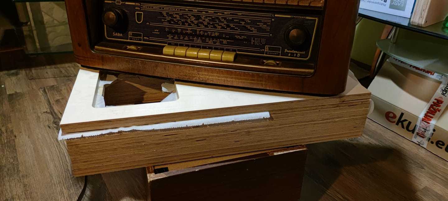

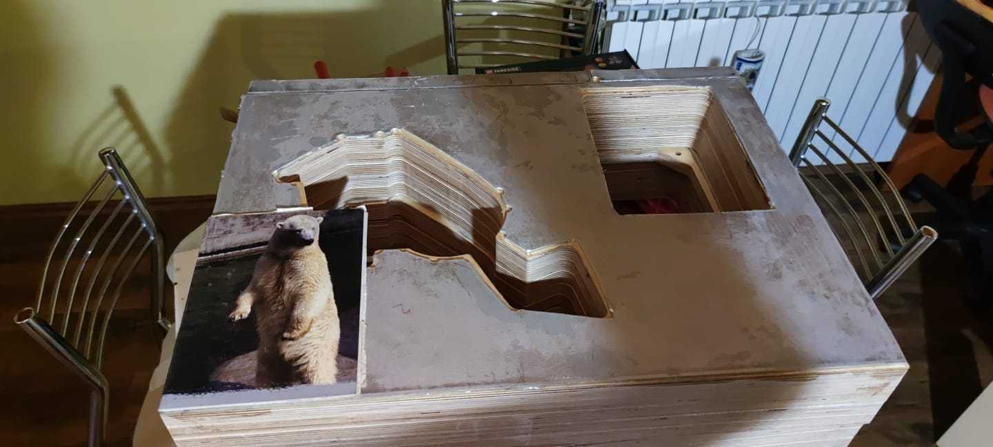

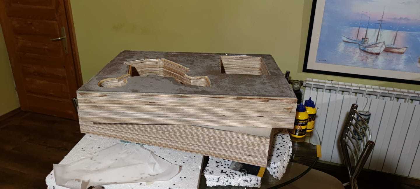

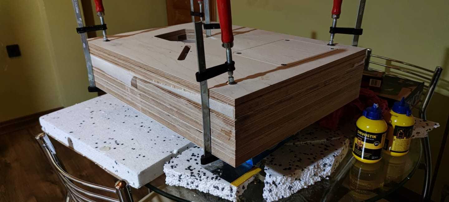

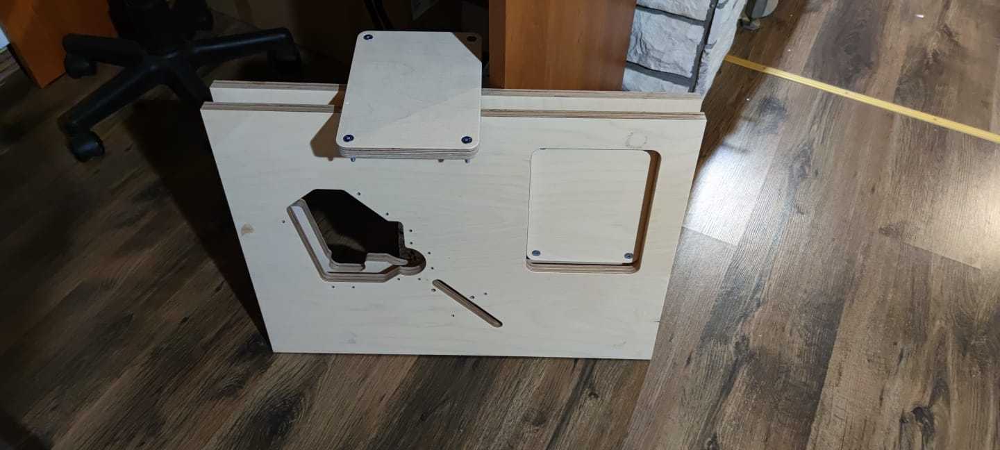

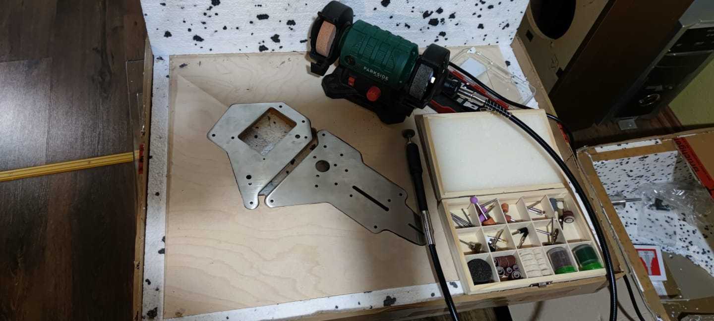

zerowaf Napisano Septembar 17, 2021 Autor #67 Napisano Septembar 17, 2021 Zalijepio sam aluminij na dve polovine plintha. Nisu baš polovine, ali da ne cjepidlačimo. Nakon toga će se "polovine" sljepiti zajedno i odozgo će doći još dvije ploče. Vide se na prvoj fotografiji jer sam ih iskoristio da ravnomjernije sprešam aluminij. Također na drugoj fotki je jedna ploča viška iskorištena za istu svrhu. Budući da sam malo zamazao sa ljepilom i gornju stranu aluminija, morao sam s nečim zaštiti da se te šperploče ne zalijepe, pa sam stavio između sloj papira za pečenje. Ako se i zalijepi lako ću ga obrusiti. Potrošnja lljepila je veća nego planirana. Vjerojatno predebelo mažem, ali ne znam kako da stavim tanje. Ljepilo sam razvlačio sa špahtlom. Za ovo sam potrošio 4 pakiranja, pa ću morati kupiti još najmanje tri jer sam ih naručio samo pet. P.S. Da, uteg na drugoj slici jest Saba Freudenstadt i da, ova budala više nema Sabine drivere koji su bili u njoj. Otišli za školovanje, pa mi je manje žao, ali ipak šteta. .............................................. . Zadnih dana me nešto muči, a nisam sam dovoljno bistar da si odgovorim. Naime, SPU GT-E kojeg već imam ima, po meni dostupnim specs, 7mV napona na izlazu. Je li to previše za većinu phono pretpojačala? Vidim da ih većina specificira npr 3 do 5 mV signala. Hoće li mi phono otići u kliping ili nešto tako ako dobije 7mV umjesto npr. 5mV? Koliko je to kritično? ............................................ P.S. odnosno EDIT: Nt disKeksiju.....Leo mi reče da ne trebam obje strane mazati, a ja ga nisam poslušao. Zato je otišlo toliko ljepila. Leonardo, Aciko and black coffe je reagovao/la na ovo 1 2

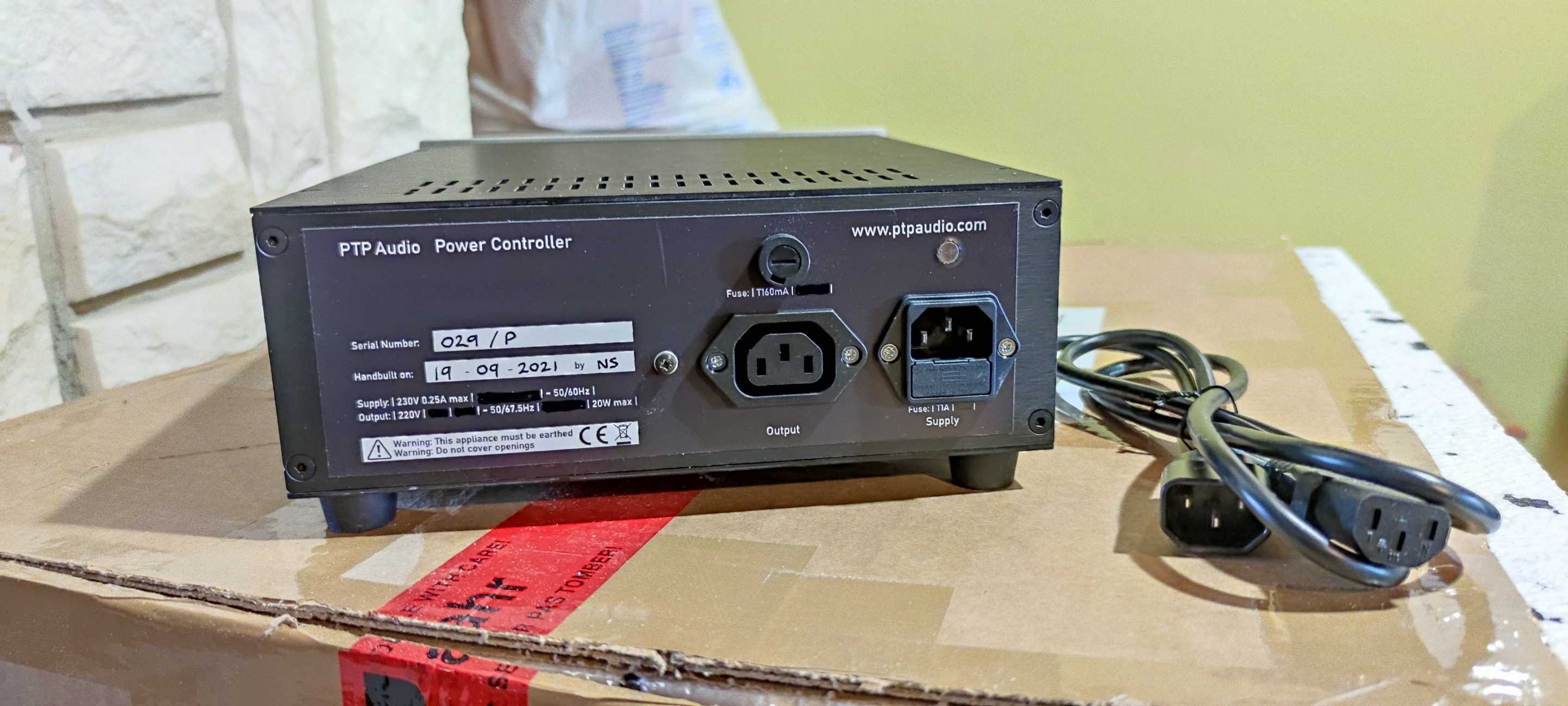

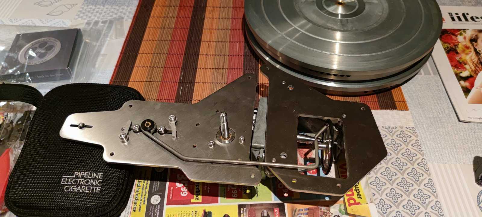

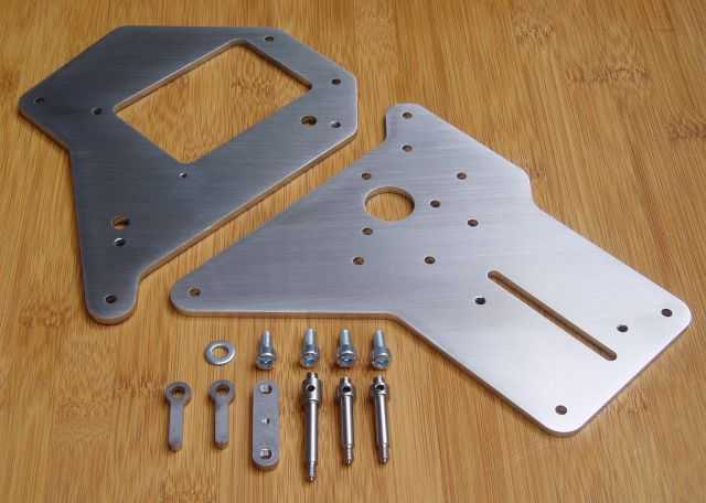

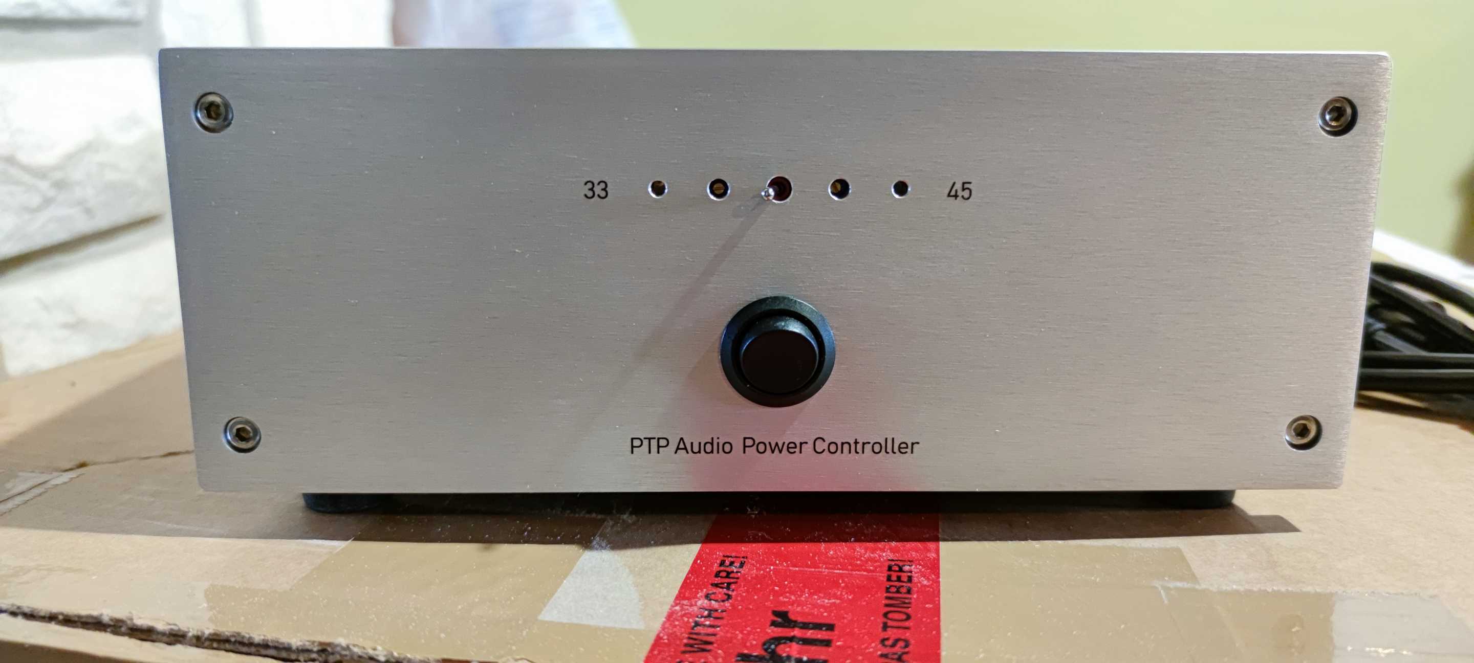

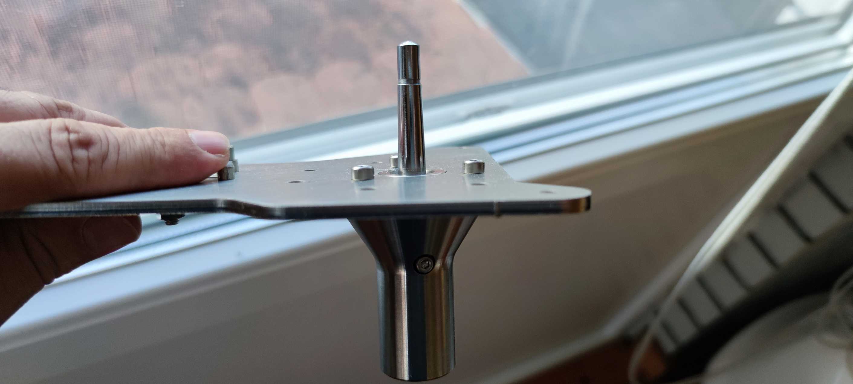

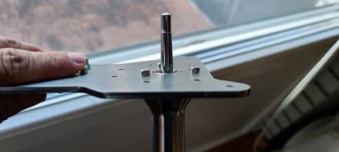

zerowaf Napisano Oktobar 20, 2021 Autor #83 Napisano Oktobar 20, 2021 PTP6 sam kupio lani u decembru i uspio pogubiti sitnarije iz kita. Na drugoj slici ispod samih PTP ploča se nalazi grincajg kojeg sam pogubio. Zato sam tražio od Petera Raindersa da mi pošalje druge. Pa, kad sam ga već cimao, tražio sam i da mi pošalje svoj ležaj kojeg ugrađuje u svoje komercijalne gramofone, te također i njegov kontroler brzine. Jednom kad ugrubo namjestim brzinu sa PTP kitom, onda se sa elektronikom fino podesi u nulu. Kako ću to fino izmjeriti, pitate se? Odgovor je jednostavan. NE ZNAM! Ali ću znati kad dođe vrijeme za to. Nakon što se fino podesi 33 1/3, promjena na 45 o/min se obavlja prebacivanjem prekidača na prednjoj ploči. Uređaj navodno ponovo rekreira 50 Hz i onda fino podešava brzinu vrtnje motora. Ako sam rekao glupost, ispravite me, pa onda kamenujte. Na prvoj slici je preliminaran pokušaj da vidim hoću li znati složiti kit. Nije bilo teško. Prije konačnog slaganja ću rastaviti i podmazati motor. Našao sam tutorijal na Lencoheaven forumu, pa vjerujem da neće biti frka. I da, naravno da sam izgubio seger na osovinici idlera. Budući da ništa takvog nema u mojoj blizini naručio sam 25 komada zvjezdastih segera izvana. Valjda ih neću sve sje...khm...pogubiti dok budem slagao u konačno stanje. Izgubio sam ga jer nisam čitao tutorijale, pa nisam znao da nema nikakvog utora na osovinici nego seger samo labavo drži idler wheel i kad sam ga išao skidati sam ga jednostavno povukao nehotice sa starim idlerom i ispao je u......svoje mile m.....ovoga...hoću reći - pao je na pod. Rekao sam da će ovaj build biti izvor frustracija, ali se još uvijek dobro držim. Iskopat će njega Billy..... NIXIE and dejanco32 je reagovao/la na ovo 1 1
