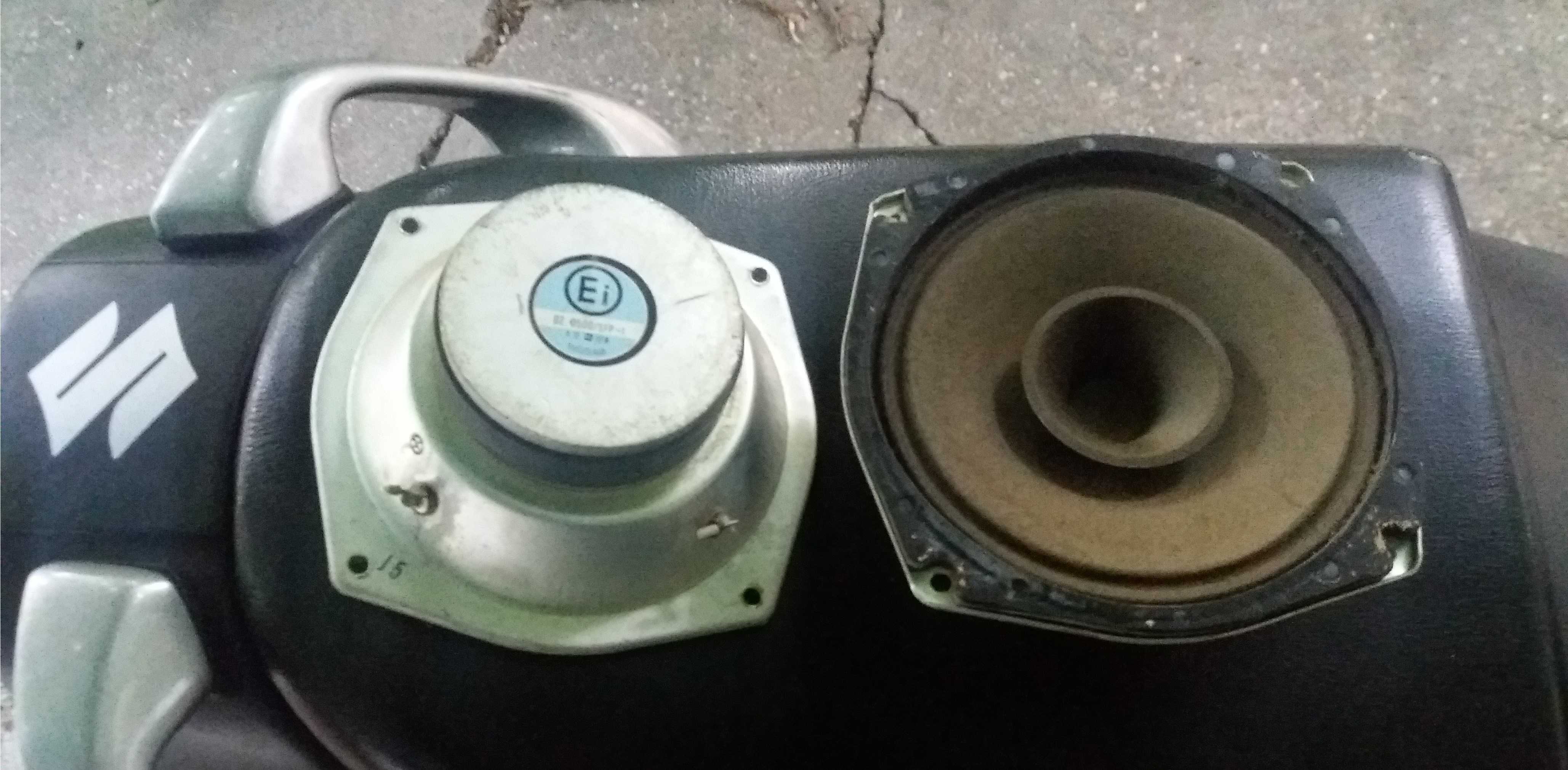

BANAT Napisano Jul 5, 2021 Share #68 Napisano Jul 5, 2021 46 minutes ago, Beli_Ninja said: Jurio sam te AZSK 25 ali bez uspeha. Takve nemam , ali ako ti trebaju tvoji su , imam dva komada EI-Nis DZ 0500/SFP-1 , 4 ohma / 10W , precnik membrane 11,5cm i obe su cele , izvadjeni su iz jednog starog bass kombo pojacala gde su bili vezani kao mislim srednjetonci , mereni na DC otpor jesu OK ali ukupno stanje mi je zaista nepoznato . Beli_Ninja and Ikaro je reagovao/la na ovo 2 Link to comment Podeli na ovim sajtovima More sharing options...
Beli_Ninja Napisano Jul 5, 2021 Autor Share #69 Napisano Jul 5, 2021 Hvala @BANAT Ono što mi je sada interesantno a to je da nađemte peerless ko 10 ili heco kopiju. To mi se uklapa u Ei priču jer su sarađivali BANAT je reagovao/la na ovo 1 Link to comment Podeli na ovim sajtovima More sharing options...

Ljuba Grozni Napisano Jul 5, 2021 Share #74 Napisano Jul 5, 2021 Ukoliko su kutije konstruisane nakon 1990 ,a jesu ,tu mora biti AZ011,onaj koji imas ,AZSK je prestao da se proizvodi pocetkom devedesetih Link to comment Podeli na ovim sajtovima More sharing options...
Beli_Ninja Napisano Jul 5, 2021 Autor Share #75 Napisano Jul 5, 2021 Probaću da stupim u lontakt i sa Savom. Možda nam kaže nešto bitno Ljuba Grozni je reagovao/la na ovo 1 Link to comment Podeli na ovim sajtovima More sharing options...
NIXIE Napisano Jul 6, 2021 Share #76 Napisano Jul 6, 2021 AZSK25 i AZ011 su praktično isti driveri, sve je isto samo je na AZ011 stanjen magnet a time smanjena i efikasnost. Štednja uvedena 90 tih što bi rekli. AZSK25 je bolji naravno. Meni lično ni jedan ne valja bez prepravke. Znači filc na čelo magneta pod obavezno. U malo težim slučajevima bušenje magneta (fi10mm) i dodavanje pozadi male zapremine sa dampingom. Treće, jako komplikovano, je uklanjanje hornice na strugu ili čak izrada nove ravne prednje ploče, što je maksimalno komplikovano i smanjije dosta efiksanost i menja Fr krivu. BrankoBin je reagovao/la na ovo 1 Link to comment Podeli na ovim sajtovima More sharing options...
BrankoBin Napisano Jul 6, 2021 Share #77 Napisano Jul 6, 2021 Ei vis 40w kalotni, njegova membranica se premazuje razređenim epanolskim lepilom, time je premazana i u fabrici. Mana je što nakon 10god epanol ispari,pa je potrebno ponoviti tretiranje. Manifestacija je utišan rad i gubitak osetljivosti. Svrha je da zatvori rupice textilne membrane. Koriste ga masovno svi proizvođači. U domaćinstvu epanolski lepak se primenjije kao lepak za miševe,a razređuje se med.benzinom. Zato su membranice onako stalno lepljive i hvataju se dlačice na njih. Bas membrane ,već sam napisao, razređen polivinilacetat,tako da ne ostavlja sloj,već da ga papir upije. Ako je potrebno tonirati u crnu boju,onda se predhodno doda crni akrilni toner u polivinil acetat. Ei basove,zbog lošeg fabr.lepka u spoju kalem-membrana je potrebno skinuti i prelepiti epoxi lepkom, kako bi taj spoj bio što kompaktniji. Od centratora i njegovih osobina će u najvećoj meri zavisiti TS parametri, a mekoća centratora i vešanja će uticati na Fs,a time odrediti da li je pogodna BR ili neka druga konstrukcija. Uglavnom veliki posao i veliki rad, greota je toliki trud uložiti u zvučnik koji to (po meni) ne zaslužuje,a u startu ima dosta siromašan magnetni sklop. крокодил, vladd and Nesic je reagovao/la na ovo 1 2 Link to comment Podeli na ovim sajtovima More sharing options...
BrankoBin Napisano Jul 6, 2021 Share #78 Napisano Jul 6, 2021 O potrebi da se na strugu obrađuju polni nastavci i usmeruju....izlišno je pisati, jer zahteva kasniju galvanizaciju, što je u kućnim uslovima neizvodljivo. Ei zvučnici su "poluproizvod", koji zadovoljava osnovnu namenu. Da bi se od njih napravio zvučnik višeg ranga i klase, potrevno je baš mnogo rada i prerade. Nesic je reagovao/la na ovo 1 Link to comment Podeli na ovim sajtovima More sharing options...
BrankoBin Napisano Jul 6, 2021 Share #79 Napisano Jul 6, 2021 Kretni kalem je posebna priča, loš lak,koji obezbeđuje termički rad do 120'c,a ustaljen opseg je 212-350'c. Izrađen na Al telu, za koje je prijanjanje laka loše ,a zvučno Al je loš izbor. Pletenice su krajnje lošeg kvaliteta i čest problem kod njih. Jednom rečju : Zvučnik ima više mana ,nego delova na njemu Link to comment Podeli na ovim sajtovima More sharing options...

BrankoBin Napisano Jul 6, 2021 Share #84 Napisano Jul 6, 2021 Obrada pol.nastavaka magneta: Najvažnije nisko ugljenično gvožđe, dovoljna debljina u gepu,koja srazmerno koraku kalema,obezbeđuje ekskurziju kretnog kalema ,tako da u 90% slučajeva kr.kalem ostaje u opsegu magnetnog polja. Precizna obrada, na strugu, u gepu,sa strogom tilerancijom,obezbeđuje maximalan prirast magnetnog fluxa...većina komercijalnih ima vrednost 1 - 1,2 T, a Lowther čak do 2,1 Tesla. Donji pol.nastavak takođe debljinom treba da podrži gor.pol.nastavak, da ivicama i oblikom usmerava mag.flux. Polni klin ,oblik pečurke,sa otvorom u sredini-takođe oblika pečurke..... Nemoguće je samo jednom prostom radnjom na zvučniku, postići značajan pomak u zvuku, ali skupom od 20 -30 prostih dorada, ti mali pomaci se sabiraju i tako čine značajan pomak u zvuku. Prečica,fora i fazona NEMA, samo velika količina rada i entuzijazam, kao i učenje kroz rad (ne samo teorija). vladd and Beli_Ninja je reagovao/la na ovo 2 Link to comment Podeli na ovim sajtovima More sharing options...
Beli_Ninja Napisano Jul 7, 2021 Autor Share #85 Napisano Jul 7, 2021 @BrankoBin Možeš li da mi daš tačnu oznaku legure, predpostavljam da je to neki čelik (niskougljenični) ali sa druge strane ne verujem da je tu bitan samo procenat ugljenika? Šta to znači obraditi što preciznije, koje su to tolerancije, koja je najoptimalnija dimenzija zazora (gep)? Kako bi trebao da izgleda taj klin oblika pečurke i utvor oblika pečurke? Kako to donji p. nastavak podržava debljinim gornji p. nastavak? Galvanizacija nije problem. Link to comment Podeli na ovim sajtovima More sharing options...
