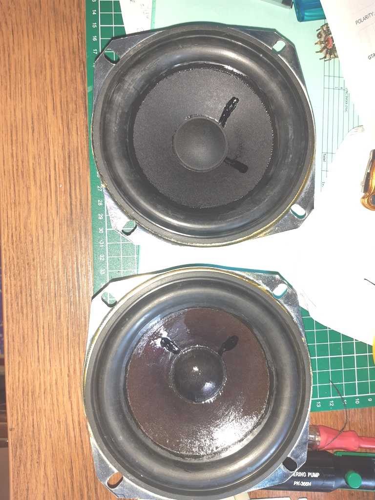

Beli_Ninja Napisano Jul 8, 2021 Autor Share #114 Napisano Jul 8, 2021 Membrane su iz(mal)tretirane dammarom. Lakirana je dobila po jedan sloj sa obe strane, ne lakirana je dobila jedan sloj odozdo i dva odozgo. Između svakog sloja prošlo je 24h. Naravno, sjajna je ostala sjajna Nema veze. Nek se sve to lepo osuši do pnedeljka pa da šaljem na merenje. Što se basova tiče, dorada je završena i to je što je. Visokotonce neću da diram pre merenja jer hoću da znam šta se postiže doradama. Vizuelna razlika membrana mi žestoko ide na q, ali ne mogu ništa da promenim. Živo me interesuje kome je to u fabrici palo na pamet da se razmazuje po membrana Ovi drajveri neće doživeti zamenu membrana jer ne želim da idem u tom pravcu. I onako me već nerviraju što nisu za kompresiju. Ako merenje pokaže razliku između njih prelazi se na plan B Link to comment Podeli na ovim sajtovima More sharing options...

NIXIE Napisano Jul 8, 2021 Share #116 Napisano Jul 8, 2021 pre 19 minuta, Beli_Ninja reče Visokotonce neću da diram pre merenja jer hoću da znam šta se postiže doradama. Proveri da li su dobro centrirani pre merenja. Kriva impedanse pokazaće da li su dobro centrirani. Ako nisu, najpreciznije se centriraju sa LIMP. To možeš u sam da uradiš. Link to comment Podeli na ovim sajtovima More sharing options...

NIXIE Napisano Jul 8, 2021 Share #118 Napisano Jul 8, 2021 pre 1 sat, vladd reče Odlicna, em sundjerasta em invertovana Nije presovana samo vakuumirana zato mislim da je najbolja, još malo ko Scanspeak. Treba naći neku lepu kalotu, ja bih tražio platnenu, manje su šanse da će da se dernja, recimo oko 35mm prečnika da pokrije izvode namotaja i pletenice. Kad se skine stara membrana, treba ofarbati i korpu ali samo vidljivi deo. Lepak se ne vata dobro na farbu. Sačekaćemo merenja, veliki je magnet, to se retko viđa kod Ei. Ja bih lično zamenio i komplet membrane i kalem visokotoncima. To je jeftino. Staro je to, ko zna u kakvom je stanju. Imam negde par Kineskih platnenih kalota 1" meni to deluje vrlo solidno. Link to comment Podeli na ovim sajtovima More sharing options...

Beli_Ninja Napisano Jul 8, 2021 Autor Share #120 Napisano Jul 8, 2021 Dečaci, ne iskačite iz fokusa. Drajveri su NOS NIB Ovi drajveri neće doživeti zamenu vešanja i membrana jer neću da se cimam toliko da bih opet dobio drajver koji ne može u kompresionu kutiju. @NIXIE Meni se strašno dopadaju te dve crne linije koje pokrivaju izvode i pletenice Proveri da li su dobro centrirani pre merenja. - Ovo će da proveri i podesi, ako treba, profesionalac Link to comment Podeli na ovim sajtovima More sharing options...
NIXIE Napisano Jul 8, 2021 Share #121 Napisano Jul 8, 2021 50% nije bilo dobro centrirano, zato napisah. A kad čuješ visokotonce, odmah ćeš uzeti da praviš ravnu prednju ploču i onu ispod nje sa membranom. Link to comment Podeli na ovim sajtovima More sharing options...
