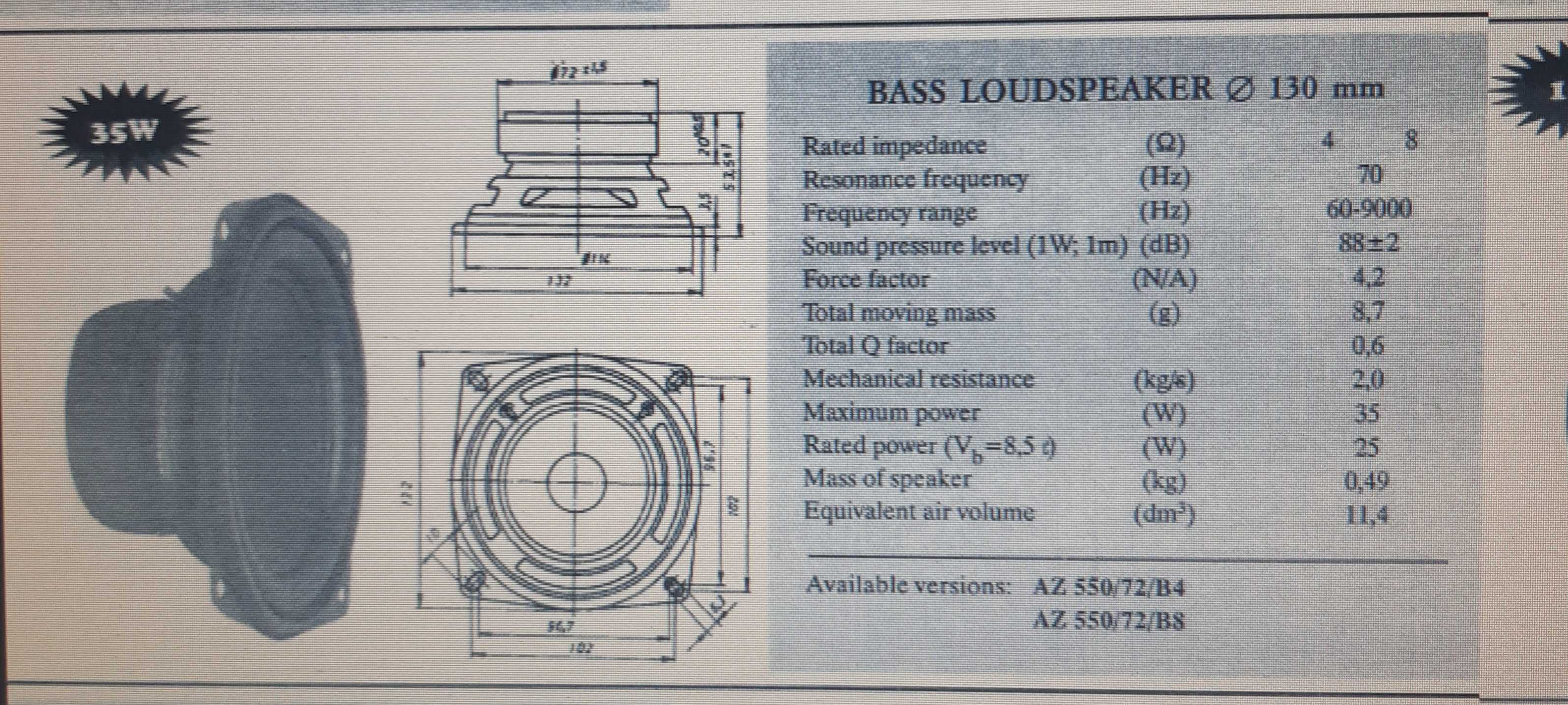

NIXIE Napisano Jul 11, 2021 Share #141 Napisano Jul 11, 2021 pre 3 časa, Beli_Ninja reče Možeš li malo konkretnije ovo da mi razjasniš, tj. koje mehaničke osobine daju viši a koje niži Fs? To ti je mašinstvo, ili ti fizika (mislim sve je fizika). Kombinacija krutosti opruge (gornjeg i donjeg vešanja) i ukupne pokretne mase. To sve na free air mereno naravno. Vazduh u kutiji je dodatna opruga, pa se rez. frekvencija povećava. Zato je bolji BR za taj tvoj driver od kompresije, da je manji magnet bilo bi obrnuto. Link to comment Podeli na ovim sajtovima More sharing options...
Beli_Ninja Napisano Jul 11, 2021 Autor Share #142 Napisano Jul 11, 2021 @NIXIE Kako veličina magneta utiče na to? Tu imamo konkretan primer sa manjim magnetom, i verovatno istim kalemom ali to trenutno ne mogu da znam jer niko nije siguran koji prečnik kalema u mojim i drajverima sa magnetom fi 72mm. Link to comment Podeli na ovim sajtovima More sharing options...
vladd Napisano Jul 11, 2021 Share #143 Napisano Jul 11, 2021 Pa nema tu tacnog odgovora. Mora da se meri. Teoretsko naklapanje se svodi da bi veci magnet znacio jaci motor, ali s obzirom koliko je ta fela zvucnika aljkavo radjena, ne mora da znaci nista. Zato bi se merila jacina u procepu, korigovao procep, fokusiralo polje, odradio drugaciji kalem... Izmeris komplijansu i rezonantnu "free air" podelis sa tim, pa je to kao kriterijum sta je bolje, jel preko 100 pa ide BR ili oko 60 pa ajd u kompresiju, ali ne mora. Nisi ti duzan da fasciniras kupca kako mali bas cini cuda. Mala je to povrsina i uz kratak hod, mala zapremina vazduha koju nosi zvucnik, pa zatvorena kutija ne utice primetno na komplijansu Link to comment Podeli na ovim sajtovima More sharing options...

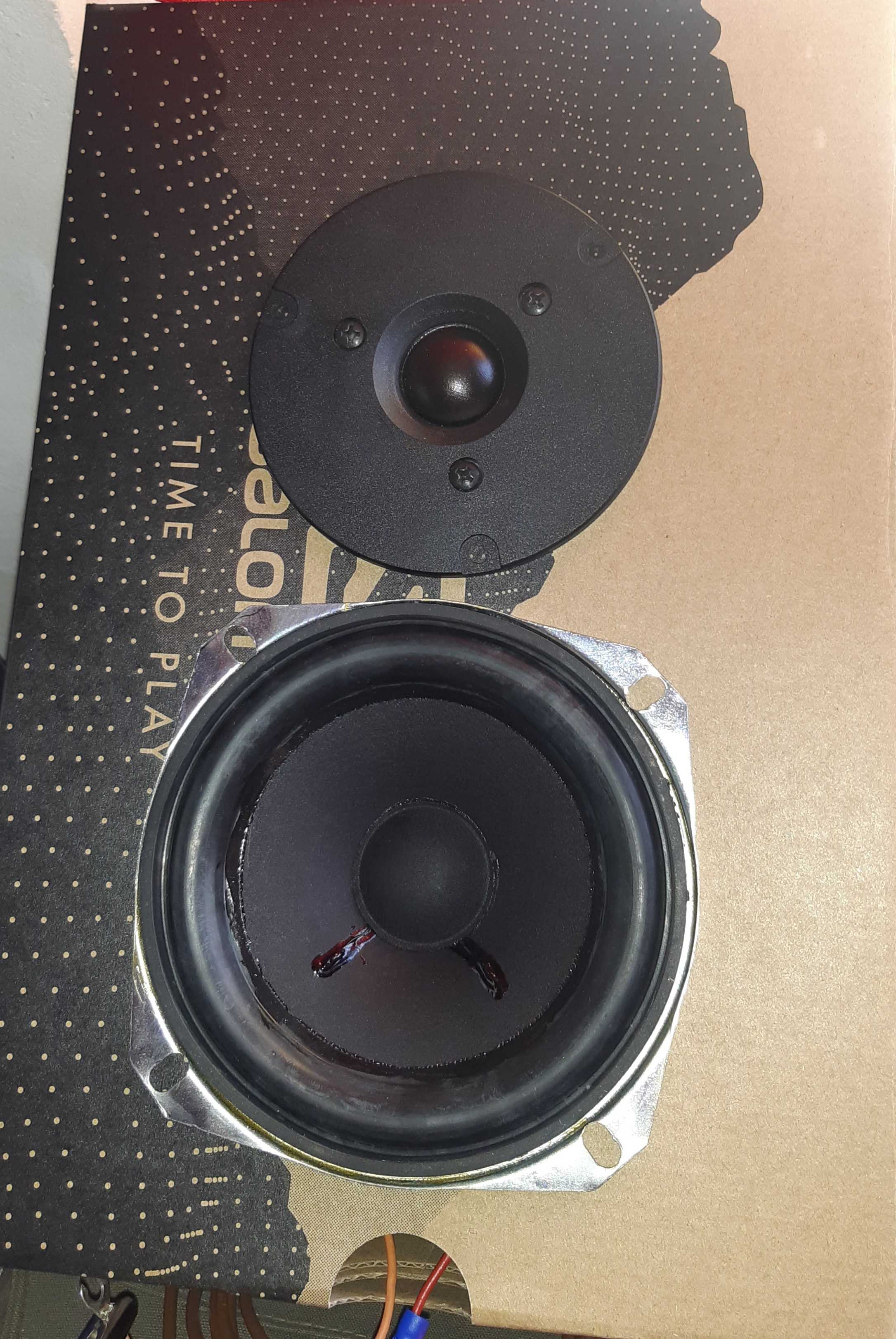

Beli_Ninja Napisano Jul 11, 2021 Autor Share #144 Napisano Jul 11, 2021 Bili u kutiji (žao mi što isekoh kutiju od novih Salomon-ki ) Bas vezan direktno, visoki preko 4uF. Nema basa ni za lek. Kutija oko 7.4l sa ovom rupom napred. Visoki definitivno dosta glasniji. Idu na merenje zajedno sa par NOS AZ 770/90/B8. vladd je reagovao/la na ovo 1 Link to comment Podeli na ovim sajtovima More sharing options...
NIXIE Napisano Jul 11, 2021 Share #145 Napisano Jul 11, 2021 pre 3 časa, Beli_Ninja reče Kako veličina magneta utiče na to? Veličina magneta ne utiče na rezonantnu frekvenciju, samo na manji Q faktor. Ako je onaj sa 72mm magnetom imao Q=0.6 taj tvoj primerak bi trebalo da ima oko 0.4, znači može u kompresiju, BR, TL, TQWT. U pricipu može u kompresiju da ide i zvučnik sa jako malim Qt (0,2-0,3) samo se dobije baš mala kutija i jako malo basa. Link to comment Podeli na ovim sajtovima More sharing options...
NIXIE Napisano Jul 11, 2021 Share #146 Napisano Jul 11, 2021 pre 1 sat, Beli_Ninja reče Nema basa ni za lek. Kutija oko 7.4l sa ovom rupom napred. Nema basa jerbo ima mnogo srednjih i visokih. vladd je reagovao/la na ovo 1 Link to comment Podeli na ovim sajtovima More sharing options...

Beli_Ninja Napisano Jul 11, 2021 Autor Share #148 Napisano Jul 11, 2021 @NIXIE Pa na početku teme sam dao neke parametre iz nekog rada gde je naveden Q=0.39. Ne privlače me neke neke velike kitije u ovom slučaju. Link to comment Podeli na ovim sajtovima More sharing options...
NIXIE Napisano Jul 11, 2021 Share #149 Napisano Jul 11, 2021 Znaćeš kad izmeriš. Qt oko 0.4 ti daje mnogobrojne opcije. Puno manji Q "mora" u BR, puno veći mora u kompresiju, a sa ovim možeš da biraš. Link to comment Podeli na ovim sajtovima More sharing options...
