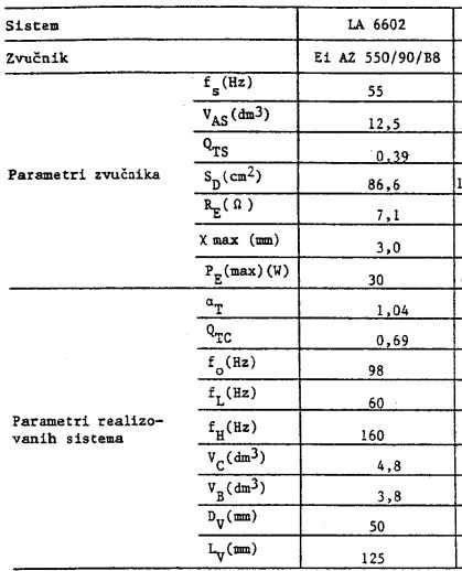

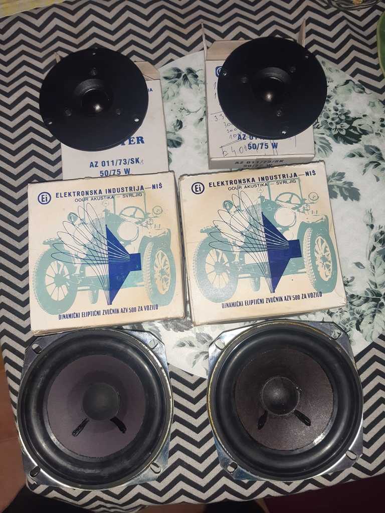

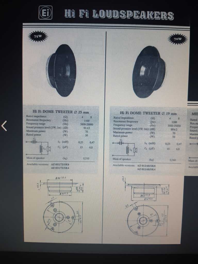

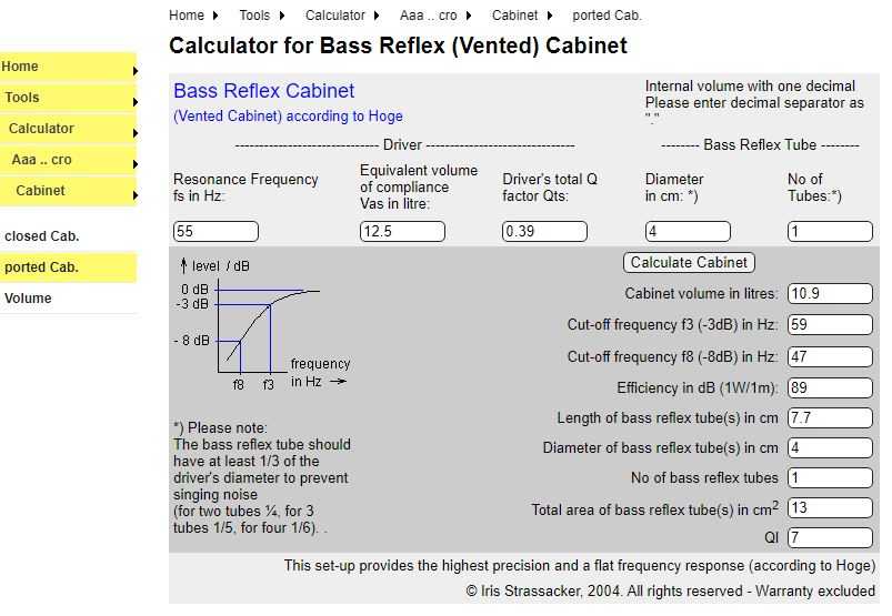

Beli_Ninja Napisano Jul 3, 2021 Share #1 Napisano Jul 3, 2021 Nakon skoro godinu dana potrage i skoro pa odustajanja uspeo sam da kompletiram ono što sam tražio. U startu je to trebala da bude kombinacija AZ550/72/B + AZSK 25 ali praktično je bilo nemoguće naći nove. Ta kombinacija mi je bila interesantna jer je @Zen Mod pisao da je pravio nesto poput Rogers LS3/5 clone sa tom kombinacijom. Za moj ukus prelepe male kutijice, o zvuku ne znam ništa a i ne zanima me. Zamene tipa SAl i ostalo me nisu interesovale jer sam zapeo da bude Ei i ako mnogi kažu da je to uzaludan posao Kombinacija iz naslova je takođe interesantna jer je bila osnova našem konstruktoru Savu Velikincu za kutije Differo. Prema tekstu sa Hi-files Savo je prerađivao basove tako što je menjao špulnu (za kaptonsku) i membranu (od celuloze i tkanine) i nekako poboljšavao hlađenje (ne znam kako se to radi). Na netu sam našao parametre za bas, dok za visokotonac već odavno imamo parametre. Savo je pravio bas reflex kutiju. Ovo pokazuje da Qts=0,39 sa parametara koje sam našao ima smisla i da takav bas treba da ide u bas reflex kutiju (Qts<0,4). Brzom proverom na https://www.lautsprechershop.de/tools/t_box_vented_hoges_en.htm dobio sam mnogo lepši ff opseg u bas reflexu nego u kompresiji. U svakom slučaju, premeriću TS parametre. Ono što me sada zanima je dorada (tweak) basa i visokotonca. Membrane na basovima izgledaju super. Jedna je malo sjajna, kao da je nečim tretirana ali je na dodir suva. Vešanja su mekana kao duša bez ikakvih vidljivih prslina i oštećenja. Centratori drže dobro. Zvučnici nisu nikada korišćeni. Šta tu treba čačkati i dorađivati? Visokotonce sam još prošle godine nabavio, takođe potpuno novi. Što se tiče dorade visokotonaca odavno postoji recept. Bušenje otvora kroz sredinu, damping vatom i filcom i dorada hornice. Može li neko konkretno da mi napiše na koji prečnik treba povećati hornicu i da li treba da bude baš konusna ivica ili da se napravi neka konkavnost poprečnog preseka? Karovic.ETAN.1989.06.pdf krca44, Koja and dejanco32 je reagovao/la na ovo 2 1 Link to comment Podeli na ovim sajtovima More sharing options...

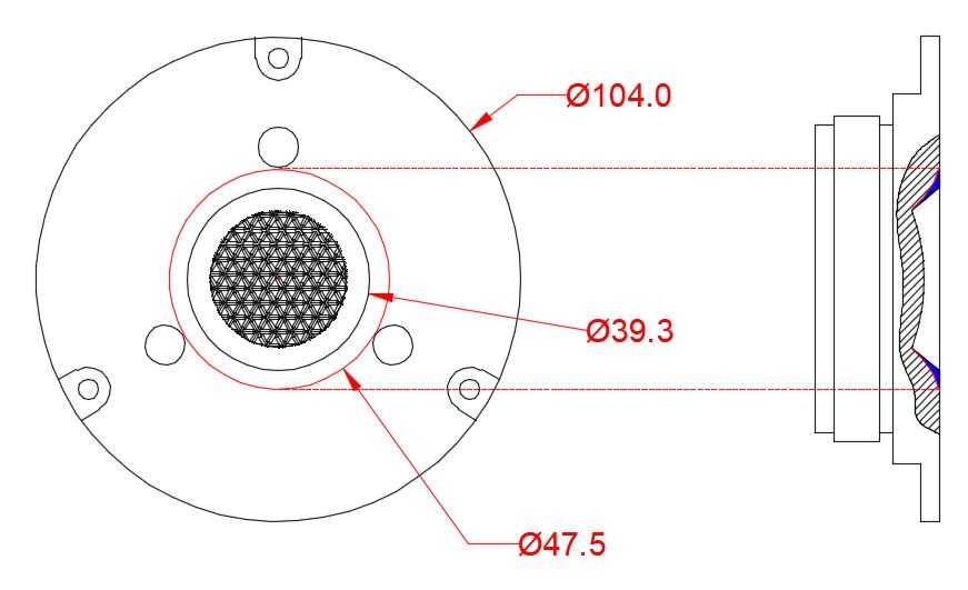

Zen Mod Napisano Jul 3, 2021 Share #2 Napisano Jul 3, 2021 memrane premazi sa dve ruke dammar-a, s tim sto deo ispod kalote mazes odozdo, sa zadnje strane membrane izvodnica visokog - prakticno najveci diametar krivine koji mozes da postignes obrati paznju na cinjenicu da je front plate visokog prakticno samo zalepljena na subplate sa tim zvucnicima ja sam najbolji rezultat imao sa skolskom L-R 12db/oct na 2K5, sa Boucherot kompenzacijama oba drivera i naravno L pad za visoki po secanju ...... mozda cak i -5db, ali ko sad da zna zasigurno Beli_Ninja je reagovao/la na ovo 1 Link to comment Podeli na ovim sajtovima More sharing options...
Beli_Ninja Napisano Jul 3, 2021 Autor Share #3 Napisano Jul 3, 2021 @Zen Mod Da li izvodnicu povećavam do crvenog prečnika i da li poprečni presek treba ovako da izgleda? Plava površina (zapremina) otpada? Link to comment Podeli na ovim sajtovima More sharing options...
Zen Mod Napisano Jul 3, 2021 Share #4 Napisano Jul 3, 2021 Link to comment Podeli na ovim sajtovima More sharing options...

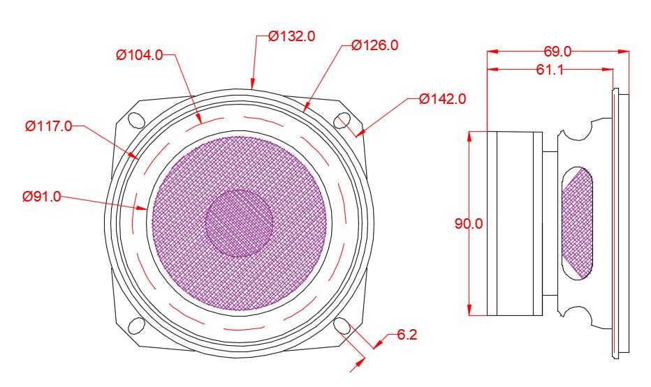

Beli_Ninja Napisano Jul 4, 2021 Autor Share #10 Napisano Jul 4, 2021 Evo crteža basa. Kada radim proračun zapremine bas reflex kutije, program traži prečnik membrane (Dm) i željeni prečnik cevi (1/3Dm). Šta je ovde konkretno prečnik membrane koji se koristi za proračun: - spoljašnji prečnik vešanja 117 mm, - prečnik na pola širine vešanja 104 mm, - unutrašnji prečnik vešanja 91mm? @Zen Mod "memrane premazi sa dve ruke dammar-a, s tim sto deo ispod kalote mazes odozdo, sa zadnje strane membrane" Koji je vremenski interval između dva nanošenja laka? Da li je dobar ovaj lak vernis dammar Pebeo? Link to comment Podeli na ovim sajtovima More sharing options...

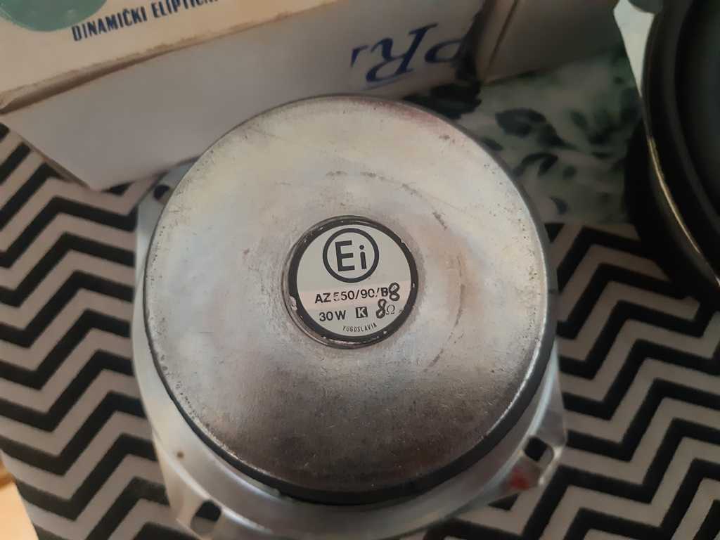

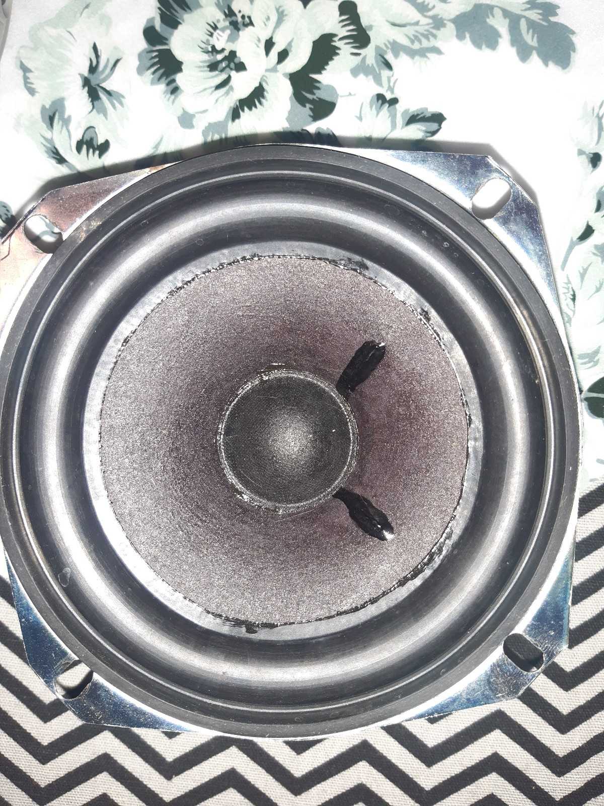

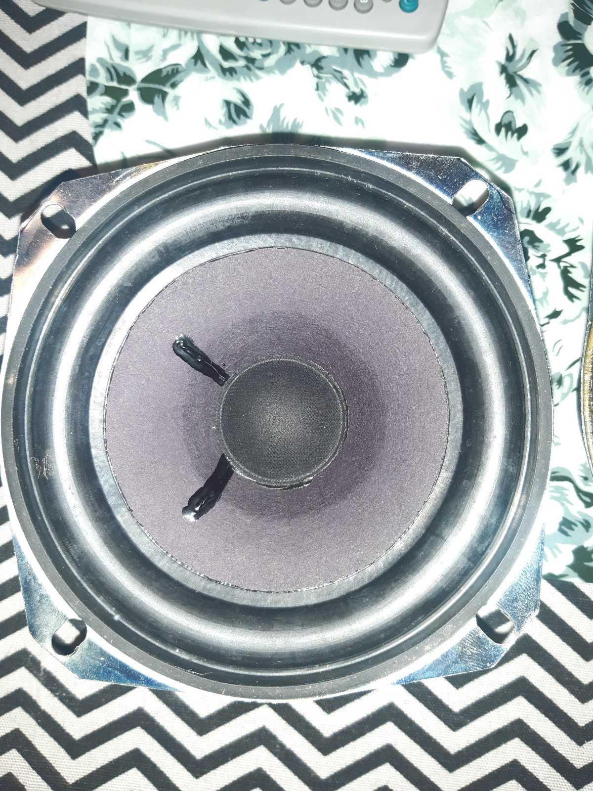

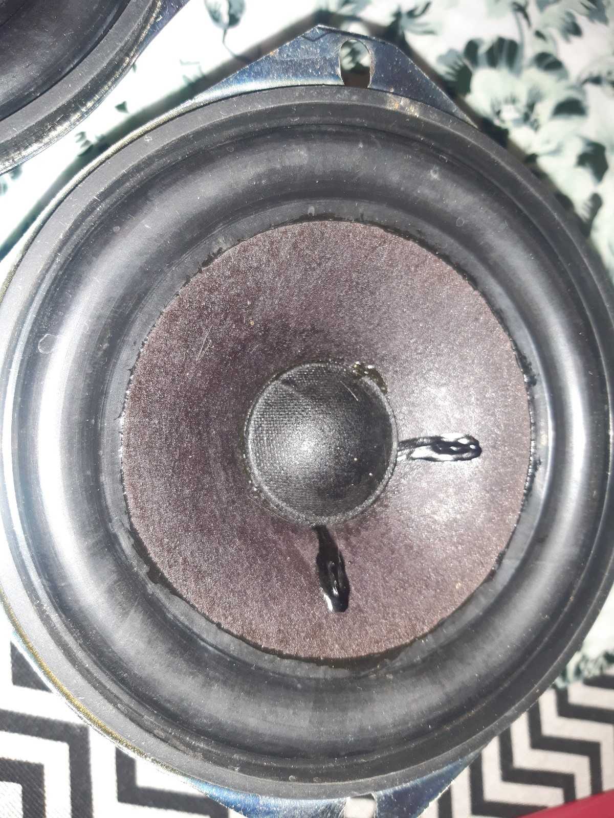

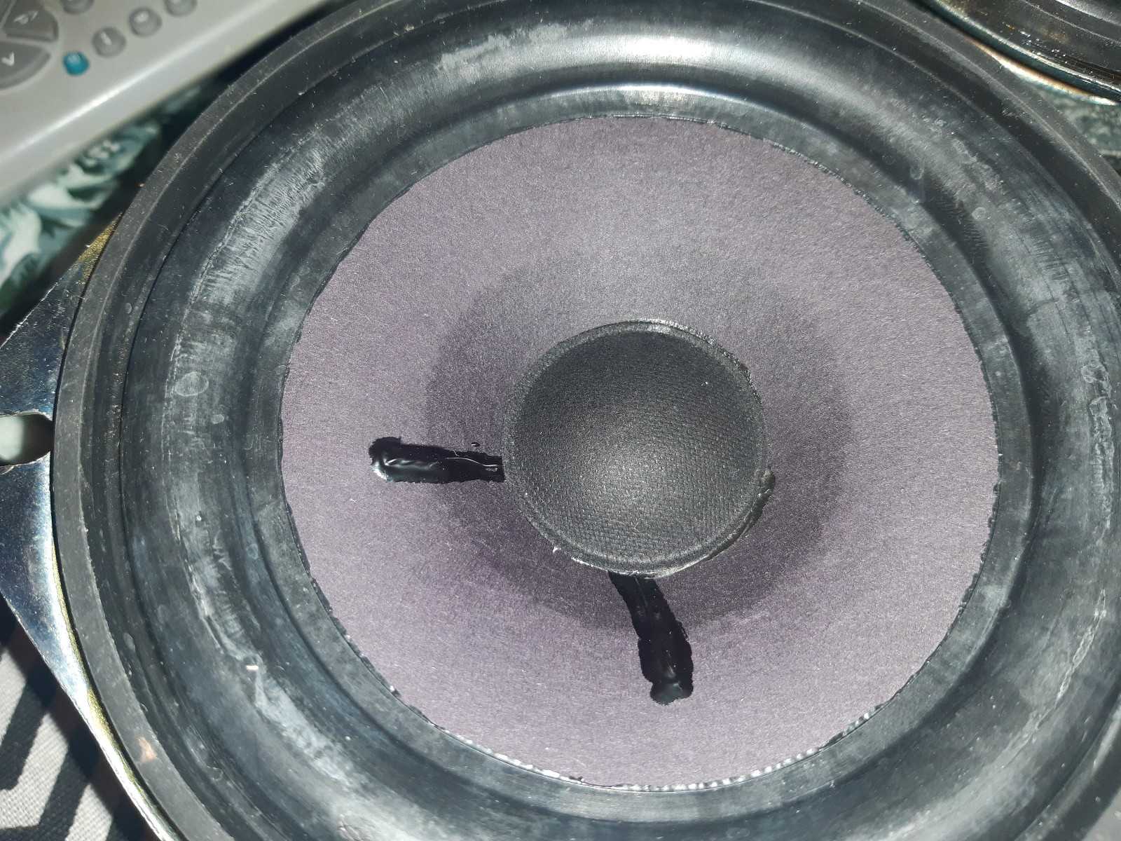

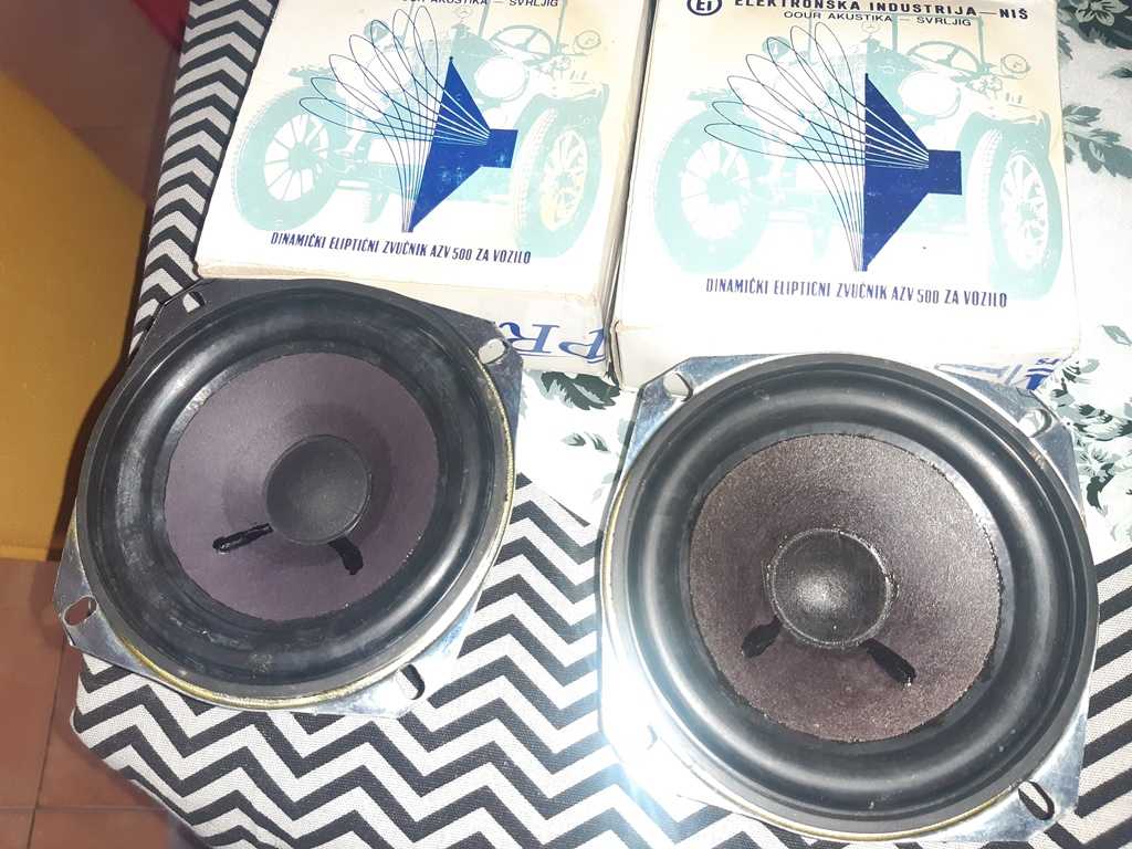

Zen Mod Napisano Jul 4, 2021 Share #21 Napisano Jul 4, 2021 ako je namazana necim da je treba "odmascivati", nema vajde ni odmascivati ni damarovati daj krupne slike oba komada, da se vidi membrana ljudski Link to comment Podeli na ovim sajtovima More sharing options...
Beli_Ninja Napisano Jul 4, 2021 Autor Share #22 Napisano Jul 4, 2021 Jedan je suv, a drugi se sjaji i pod prstom se oseca da klizavija povrsina ali ne masna. Link to comment Podeli na ovim sajtovima More sharing options...
