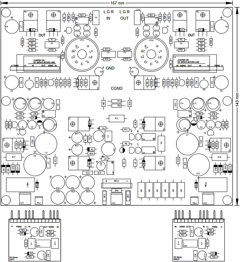

Nesic Napisano Avgust 15, 2021 Autor #89 Napisano Avgust 15, 2021 ... savan, Mikorist, Aleks and 6 ostalih je reagovao/la na ovo 5 3 1

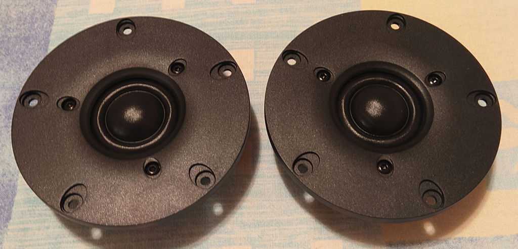

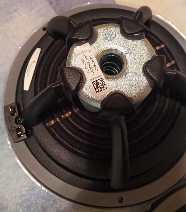

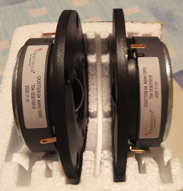

Nesic Napisano Avgust 15, 2021 Autor #92 Napisano Avgust 15, 2021 [emoji847]Peerless NE180W-08 i DX25TG59-04 u Monacor WG300
savan Napisano Avgust 15, 2021 #93 Napisano Avgust 15, 2021 (izmenjeno) 42.3 hz fs a spl 86.7, falice tu dinamike ihaj, a nije bas ni jeftin. Bolje dodaj jos 40$ i kupi nesto mnogo bolje na primer Satori MW16P ovako neces biti zadovoljan jer ce ceo zvucnik da vuce vise u visoki spektar sto jako zamara usi i uvek ce nesto da ti fali jer nema dovoljno donjeg spektra. Jel ovo laserska gravura u postu 89? Izmenjeno Avgust 15, 2021 od savan
Aleks Napisano Avgust 15, 2021 #94 Napisano Avgust 15, 2021 Bre, ko što rekoh u nekom od prethodnih postova, postoji navika da se u bookshelfe upucava 250W (po kanalu), tako da nemaju te dB brojke veze nikakve, kome treba odvrne pojačalo, ko ima cevaša ni ne gleda bookshelves nego one svadbarske
Nesic Napisano Avgust 16, 2021 Autor #95 Napisano Avgust 16, 2021 (izmenjeno) 10 hours ago, savan said: 42.3 hz fs a spl 86.7, falice tu dinamike ihaj, a nije bas ni jeftin. Bolje dodaj jos 40$ i kupi nesto mnogo bolje na primer Satori MW16P ovako neces biti zadovoljan jer ce ceo zvucnik da vuce vise u visoki spektar sto jako zamara usi i uvek ce nesto da ti fali jer nema dovoljno donjeg spektra. Jel ovo laserska gravura u postu 89? Za 66 EUR po komadu je mnogo dobar . Ja nisam nikad zadovoljan. Znaš kako to ide: - Koji ti je zvučnik najbolji do sada? - Naredni MW16P je dobar, ali mu fali slema. Ni sa 17NRX nisam bio previše zadovoljan - ide to duboko, ali nema "ono". Da, laser na graverskoj plastici. Izmenjeno Avgust 16, 2021 od Nesic savan je reagovao/la na ovo 1

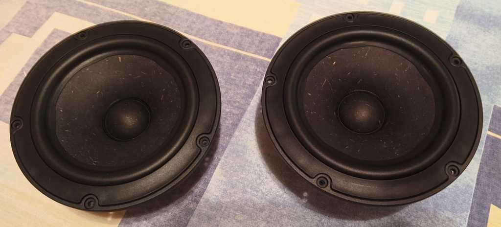

savan Napisano Avgust 16, 2021 #96 Napisano Avgust 16, 2021 (izmenjeno) Jesi probao W17RC38-16? Oko 32$ po komadu https://solen.ca/products/speakers/home-speakers/woofers/w17rc3816/ , dva po kutiji za 8 oma za te pare Ja ih slusam trenutno u kopiji pmc fact 12, nisu losi za te pare https://ibb.co/VJbBT5m https://ibb.co/SB5GXBc Izmenjeno Avgust 16, 2021 od savan

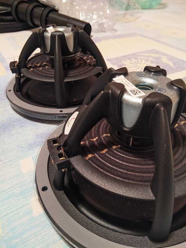

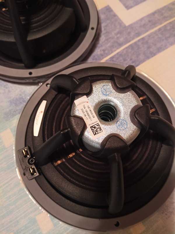

Nesic Napisano Avgust 20, 2021 Autor #97 Napisano Avgust 20, 2021 Part I krca44, BANAT and zek je reagovao/la na ovo 2 1

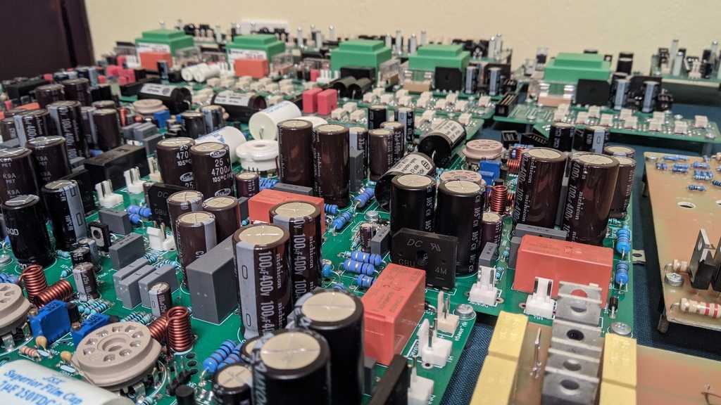

Sync Napisano Avgust 21, 2021 #98 Napisano Avgust 21, 2021 (izmenjeno) Picajzlo R1, R22, Z1 i desni D1 i R21 su ti nopako. Pa ti sad idi spavaj mirno.. Izmenjeno Avgust 21, 2021 od Sync
Nesic Napisano Avgust 21, 2021 Autor #99 Napisano Avgust 21, 2021 Ma idi.... To je samo silk... [emoji3]Al cimnuo sam se iskreno [emoji1787]

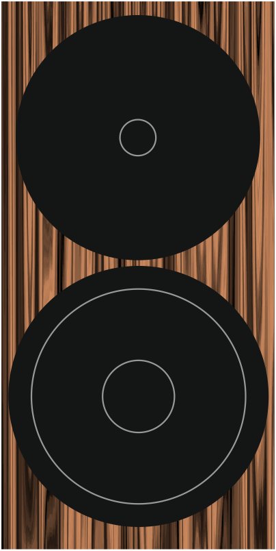

savan Napisano Septembar 29, 2021 #103 Napisano Septembar 29, 2021 Nesicu koji je ovo materijal iz odgovora 89? Dali moze neka bliza slika?
Nesic Napisano Septembar 29, 2021 Autor #104 Napisano Septembar 29, 2021 Graverska plastika, bela. Debljina je oko 1.2-1.6mm. Krupni plan za koji dan savan je reagovao/la na ovo 1
savan Napisano Septembar 29, 2021 #105 Napisano Septembar 29, 2021 Ne odgovara mi ni boja ni debljina materijala, hvala u svakom slucaju! Zamisao je da prelepim na onaj 1.6mm lim
Nesic Napisano Septembar 29, 2021 Autor #106 Napisano Septembar 29, 2021 Imaš puno varijacija na tu temu. Odi do nekog gravera. savan je reagovao/la na ovo 1
NIXIE Napisano Septembar 29, 2021 #107 Napisano Septembar 29, 2021 pre 38 minuta, savan reče Zamisao je da prelepim na onaj 1.6mm lim Viđao sam eloksirani aluminijum, tanak, oko 1mm ili tako nešto, laserski graviran po želji. To se lepo zalepi i izgledaa odlično. Samo mislim da baš i nije jeftino. savan je reagovao/la na ovo 1
