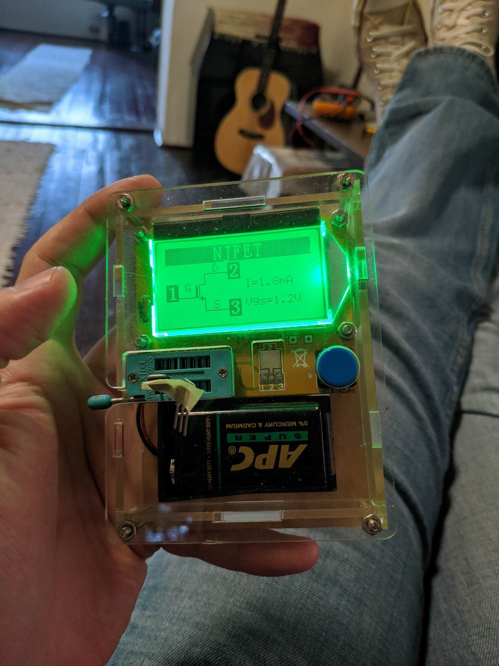

Mentok Napisano Jun 15, 2021 #222 Napisano Jun 15, 2021 Vredi li išta testiranje LU1014 sa ovom kineskom igračkom makar onako okvirno ? Od ovih pet što su mi stigli po dva su slični, peti je izgleda crk'o... ovo mi pokazuje : 1. I=1,8ma Vgs=1.2V 2. I=1.9mA Vgs=1.3V 3. I=2.1mA Vgs=1.5V 4. I=2.2mA Vgs=1.5V 5. preminuo
Zen Mod Napisano Jun 15, 2021 Autor #223 Napisano Jun 15, 2021 to sto si dobio su po svoj prilici refurbished, naknadno punktovane duze nozice nije cudo ako je koji skiknuo, a braca Kinezi ne proveravadu testiranje - samo Nelsonov jig iz F3 Article Mentok je reagovao/la na ovo 1
Mentok Napisano Jun 15, 2021 #224 Napisano Jun 15, 2021 da tako sam i video u onom postu na big DiyA neko je komentarisao narucivao sa tog linka da su refurbished. hteo sam da naručim još ali taj artikal više ne postoji kod prodavca, čudi me i ovo da je stiglo čitao sam negde ranije kako se testira, verovatno u F3 temi ili nekoj raspravi oko originala, potražiću ponovo

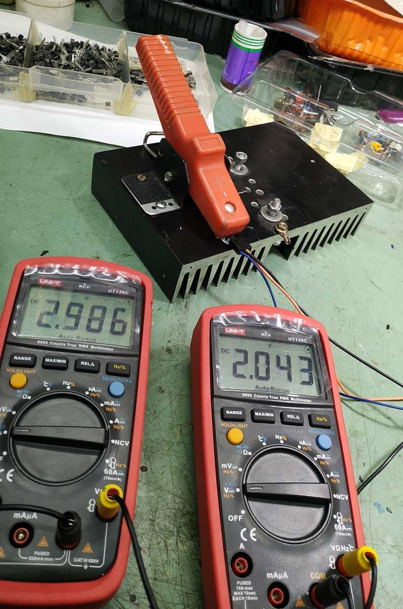

Zen Mod Napisano Jul 6, 2021 Autor #226 Napisano Jul 6, 2021 vinko, Nesic, Beli_Ninja and 1 član je reagovao/la na ovo 1 3

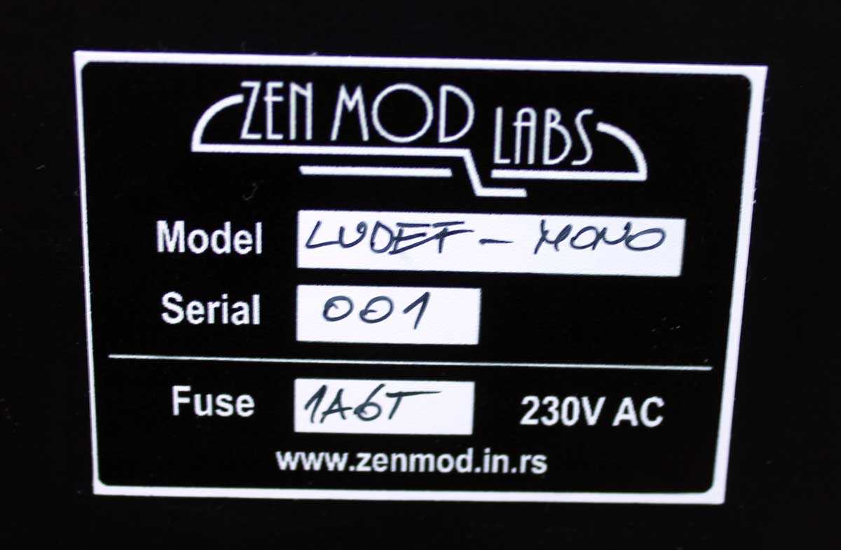

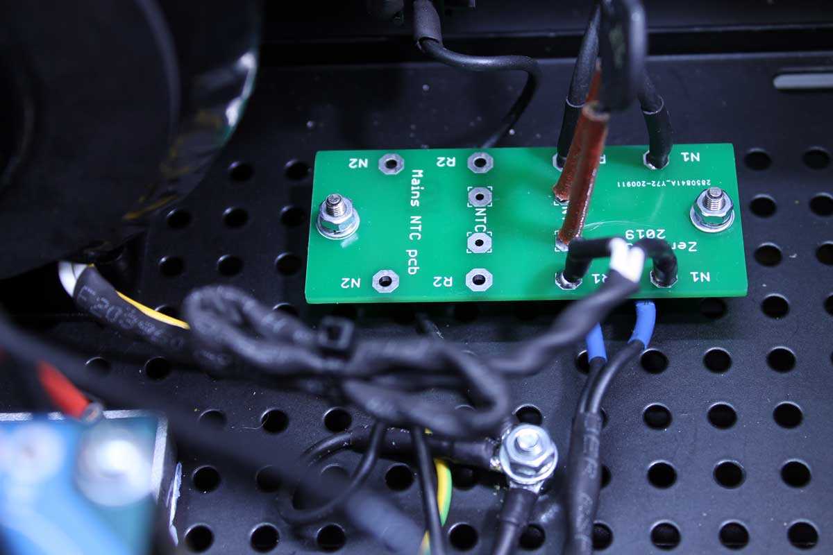

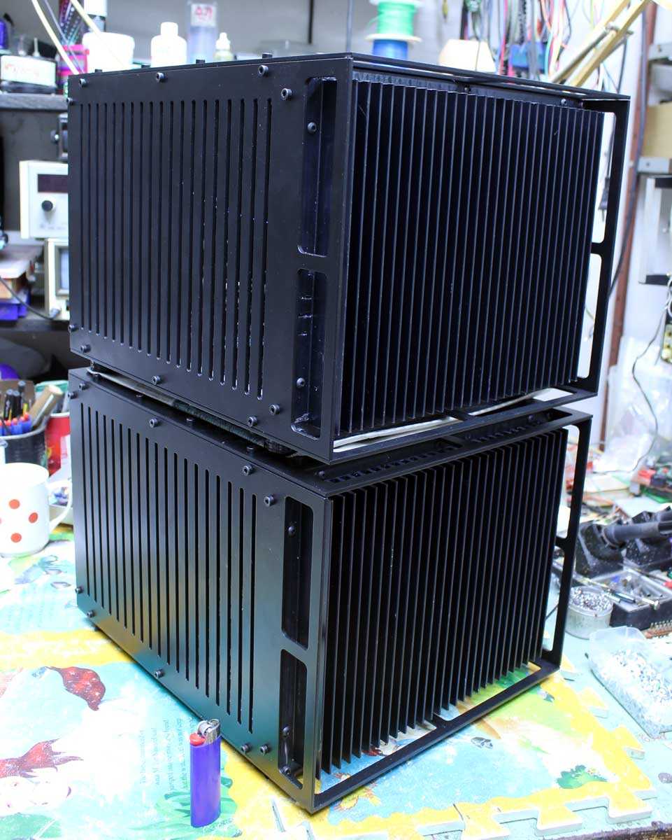

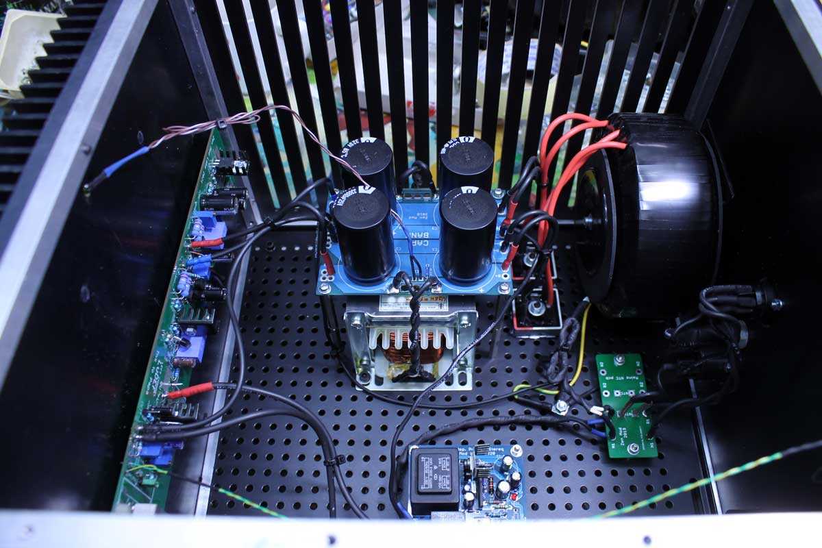

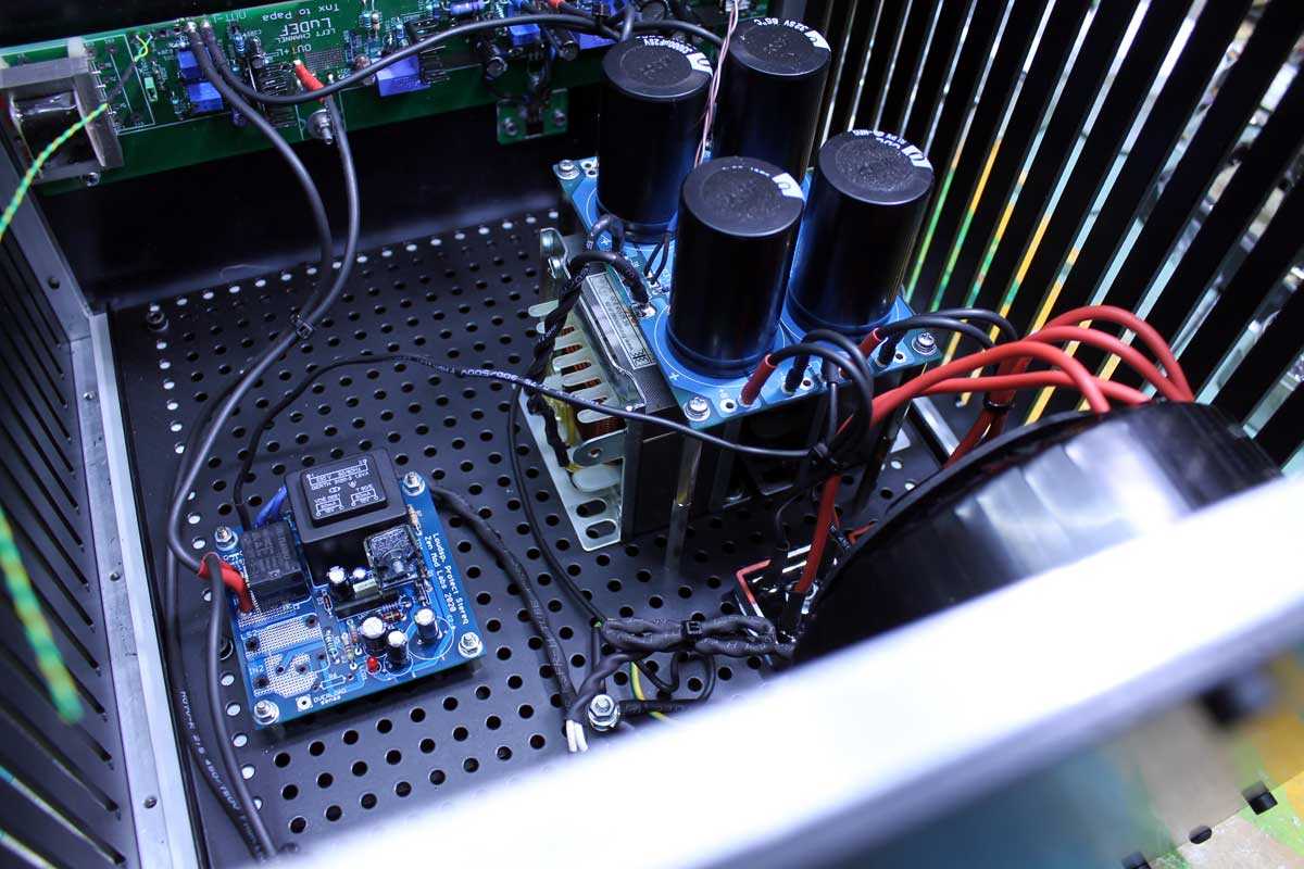

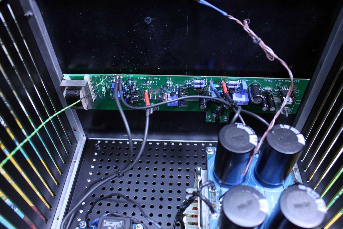

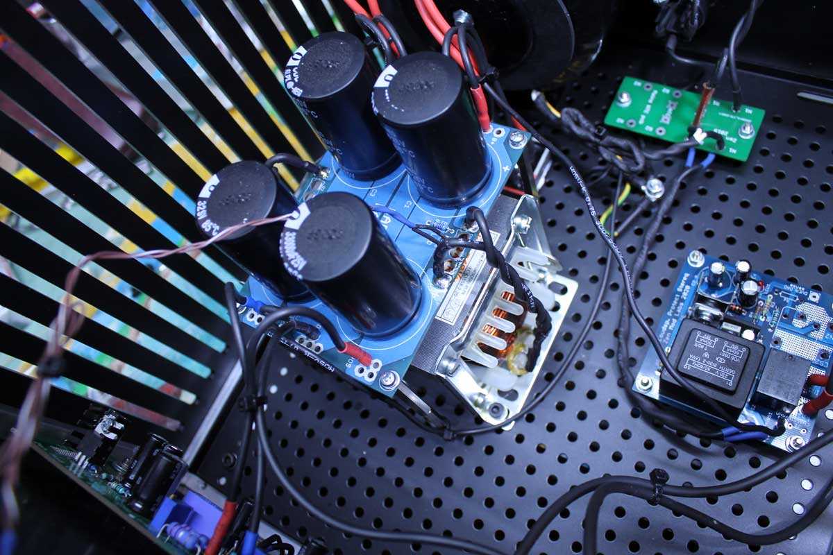

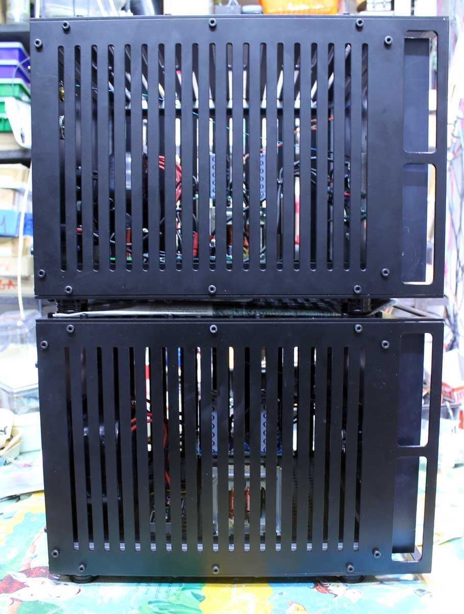

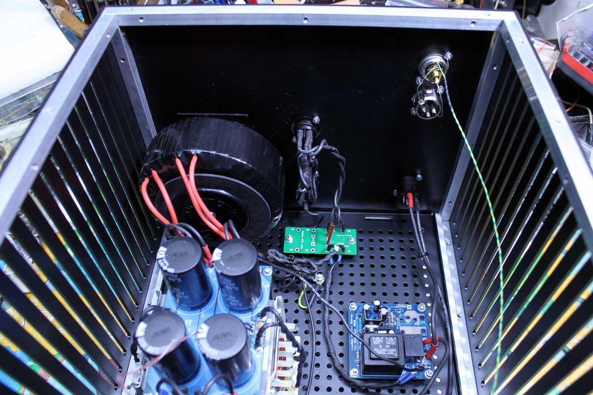

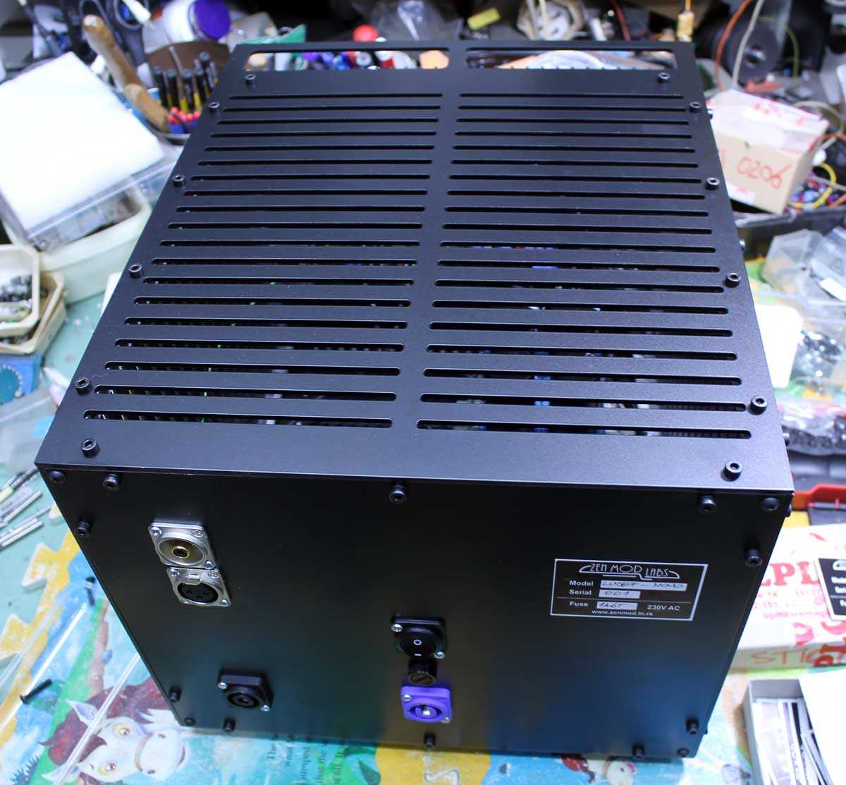

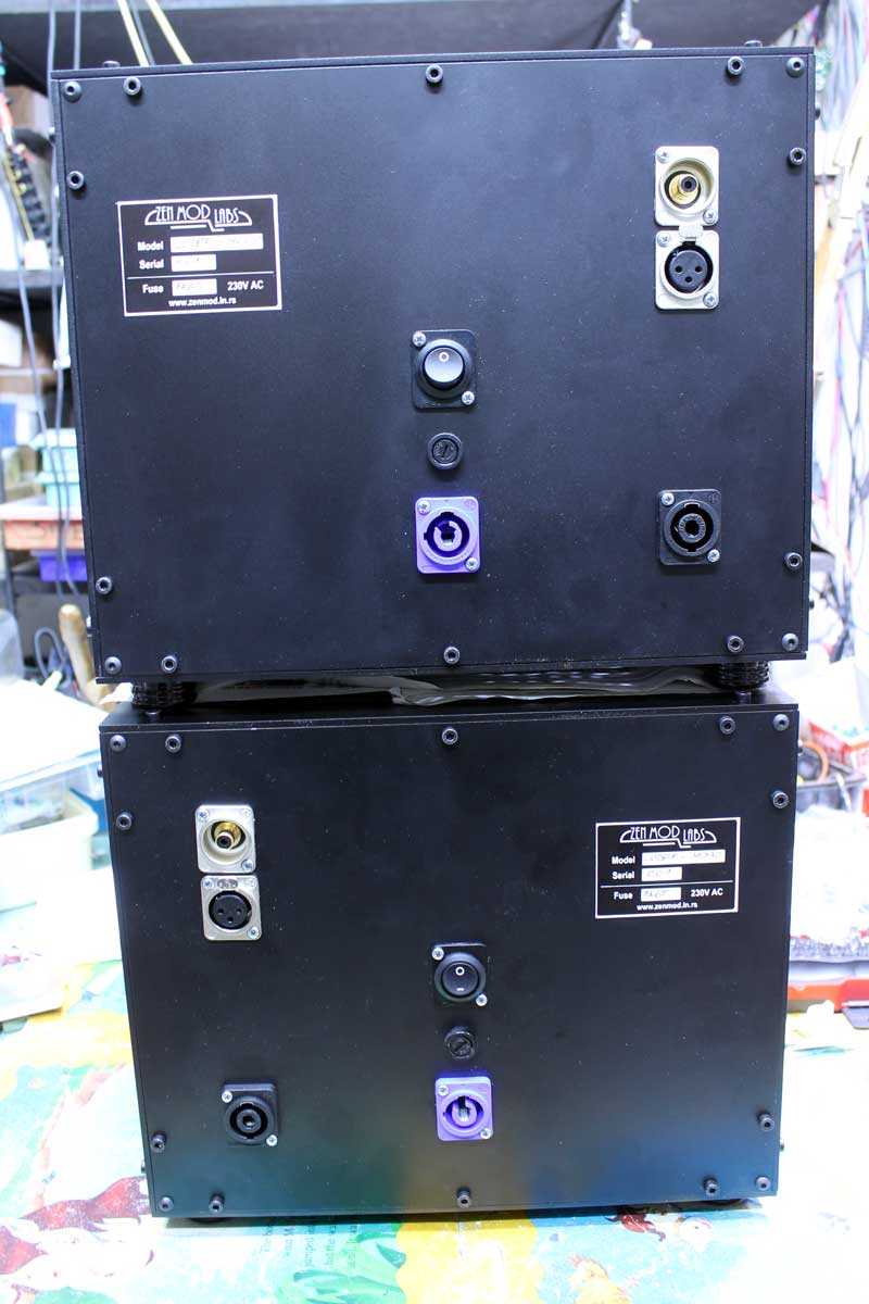

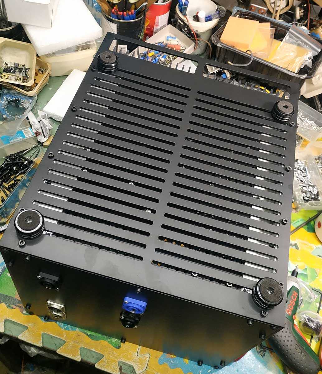

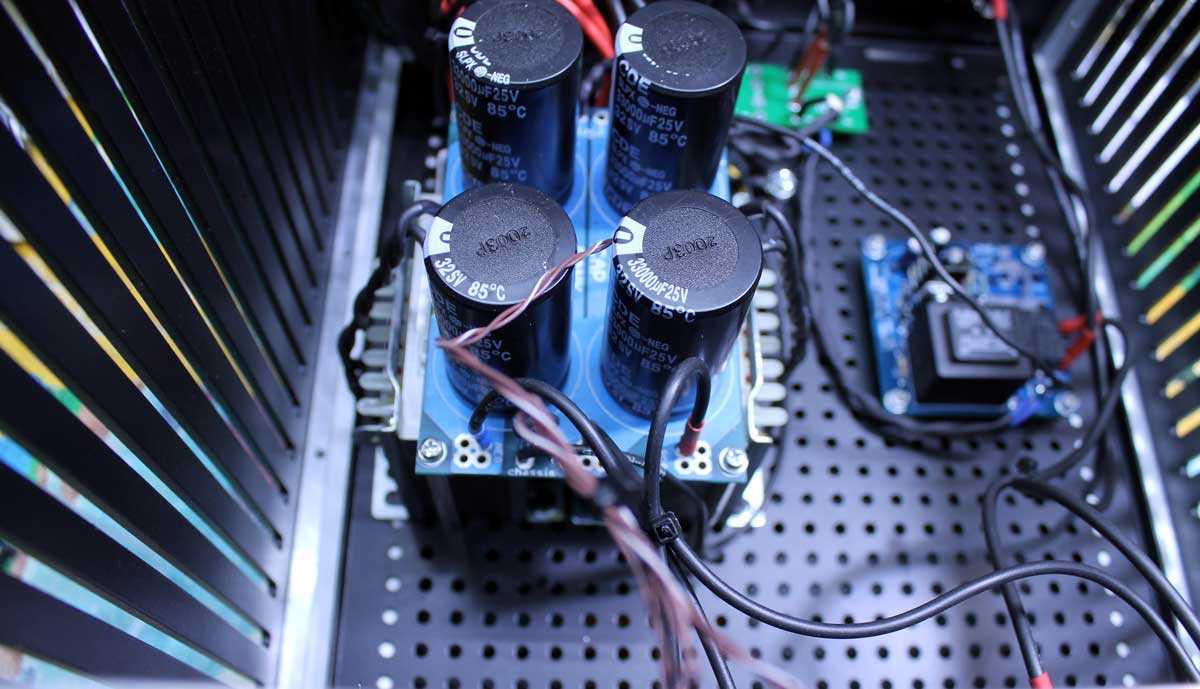

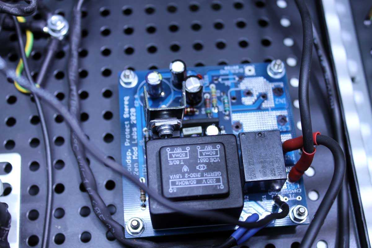

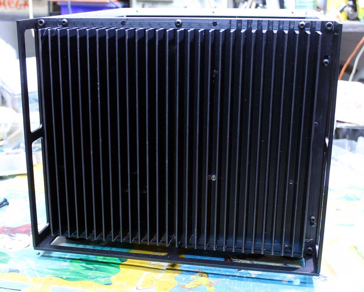

Zen Mod Napisano Novembar 13, 2021 Autor #229 Napisano Novembar 13, 2021 zavrsen jedan set, za ZFL custom cases by ZFL ( uz moje blage natuknice o dimenzijama)..... sve je powdercoated marinija, hladnjak naravno eloksiran, izbor strikeraja od nazad ZFL Donuts Trafomatic kao i uvek, chokes Fini namotaji kao i uvek Cinemags high nickel, ostatak ZML крокодил, neskor, krca44 and 14 ostalih je reagovao/la na ovo 3 7 1 6

krca44 Napisano Novembar 13, 2021 #234 Napisano Novembar 13, 2021 Kako je induktor izveden u napajanju, kao CL ili C-LC ?
Zen Mod Napisano Novembar 13, 2021 Autor #235 Napisano Novembar 13, 2021 od CL se ne bi leba najeo LC je generalno najbolji ali najtricky da se napravi, moras sve da usaglasis ovo je CLC krca44 je reagovao/la na ovo 1
krca44 Napisano Novembar 13, 2021 #236 Napisano Novembar 13, 2021 Da mislio sam na LC, sad vidim da sam pogresno napisao

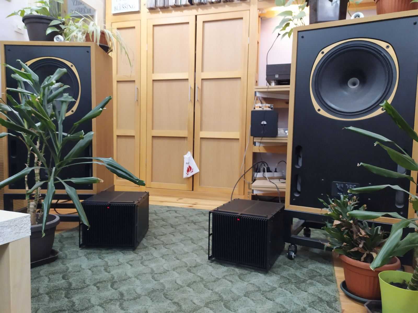

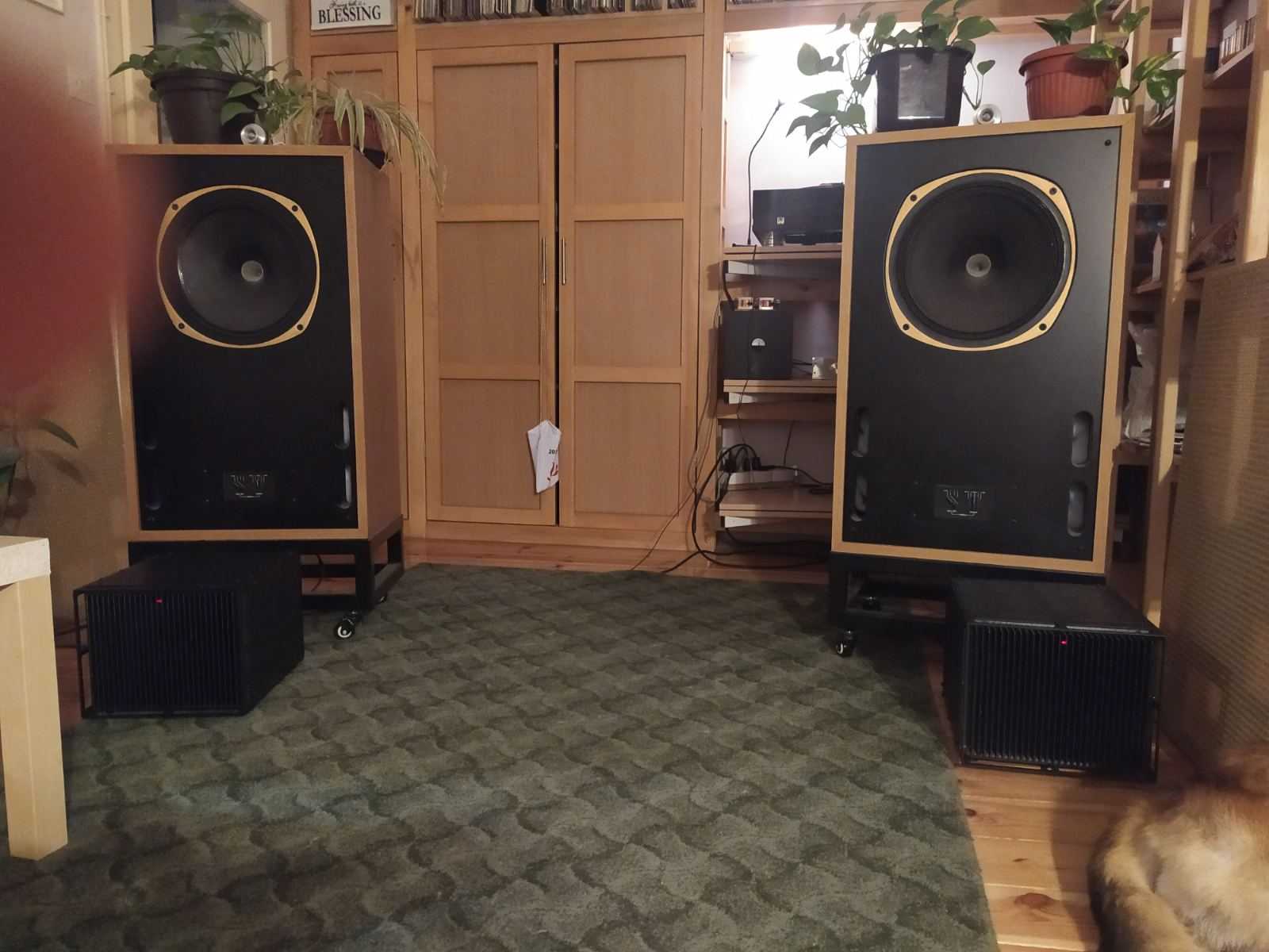

Zen Mod Napisano Novembar 23, 2021 Autor #240 Napisano Novembar 23, 2021 ZFL docekao svoj par monoblokaca kaze da je happy shonne, zerowaf, Srecko and 4 ostalih je reagovao/la na ovo 5 2
vinko Napisano Novembar 23, 2021 #241 Napisano Novembar 23, 2021 Ovo lepo, sve lepo. Nego ucini mi se kad si bio kod @Woland , a stavio sliku pod sta se trenutno slusa, pre neki dan, da je LuDEF bio u cosku (slike), tj da se on trenutno slusao Jos kad bi od njega dobili jednu, dve...strane, izvestaja, kao nekad shonne je reagovao/la na ovo 1
Zen Mod Napisano Novembar 23, 2021 Autor #242 Napisano Novembar 23, 2021 W. ti je ko Obelix, upo u kazance kad je bio mali pa sad jos samo radi sporta ponekad zatrazi malo napitka jes, bese jedan vidljiv u cosku na slikici, ene gazda od mono LuDEFi organizovao hadziluk, pa se nadosmo ( na hadziluku) kod W. , gde su prikljuceni na Kompenzatore onda sledilo ko razmena slikica Zivotinjskog Carstva - LuDEFi ostali kod W da ih kao razgazi, a ZFL odneo Babelfish J2 kod sebe kako kuda zasto - nemam pojma, ja obicno pobudalim na Hadzilucima, pa sam jos manje racionalan nego inace mada, lako je to razumeti - bitno da se uziva zerowaf, dejanco32, Srecko and 2 ostalih je reagovao/la na ovo 3 1 1
