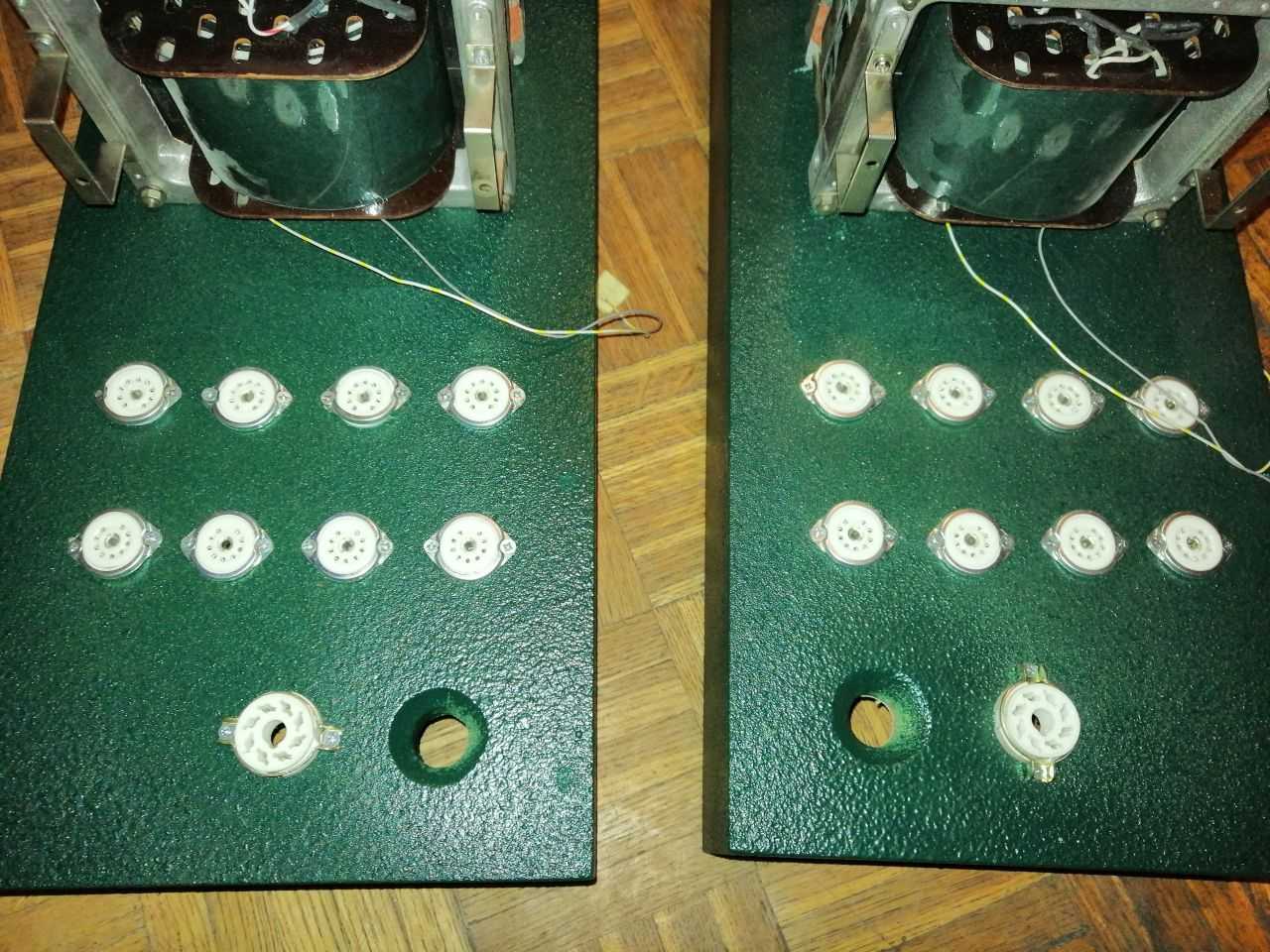

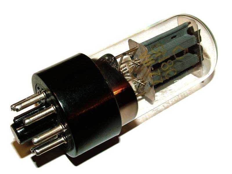

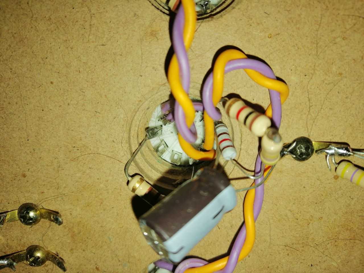

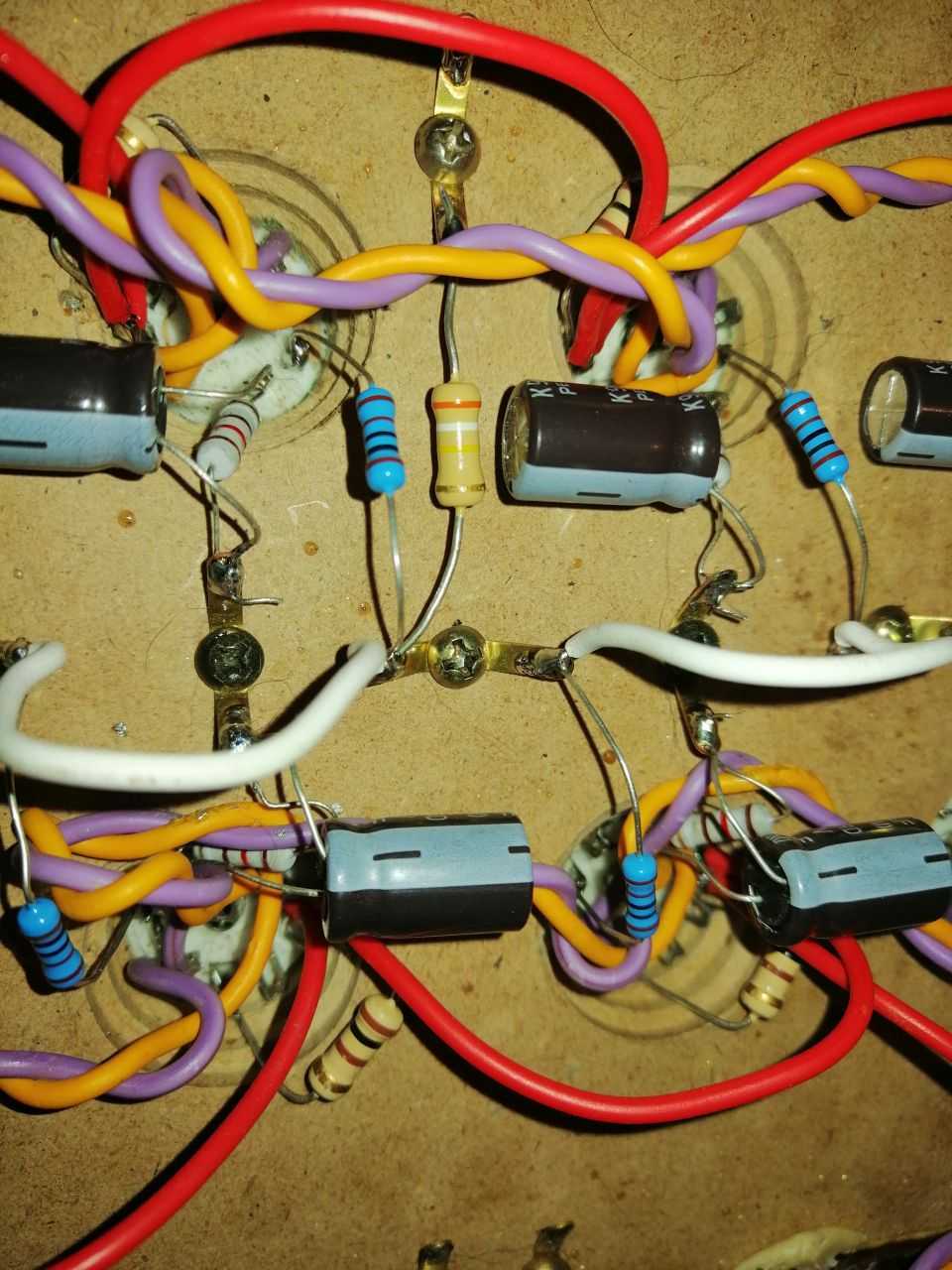

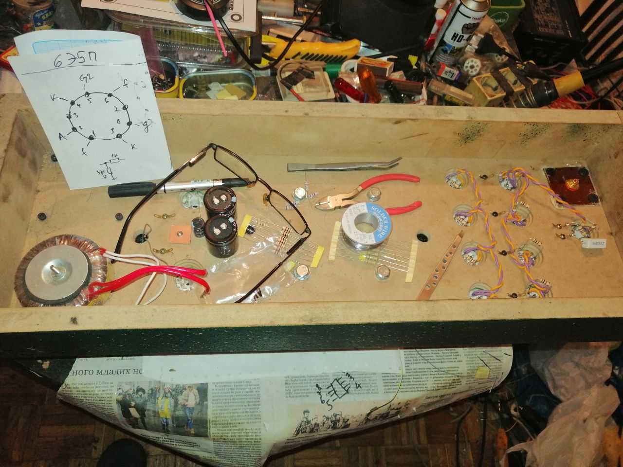

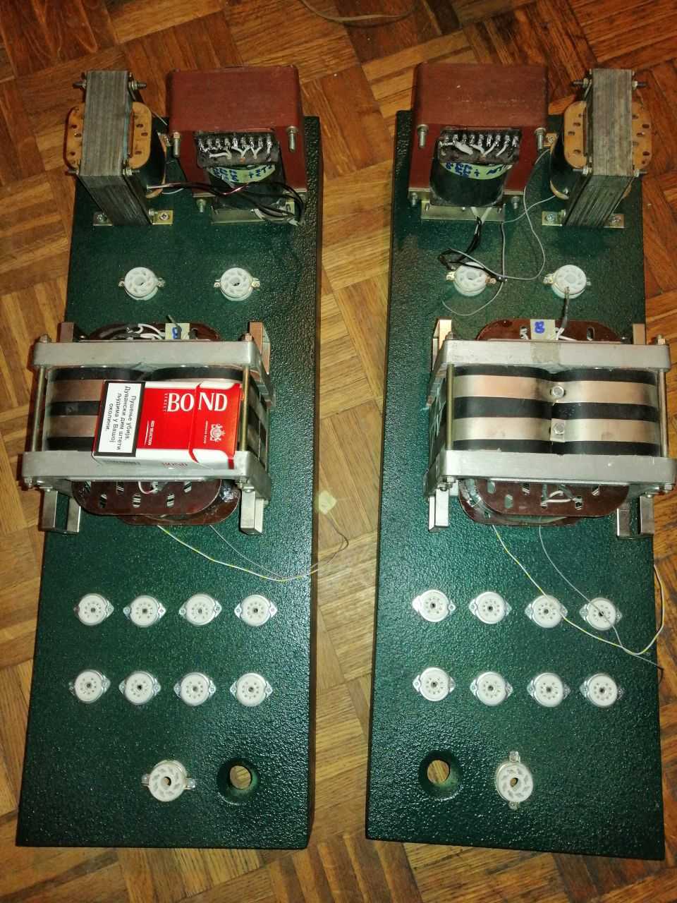

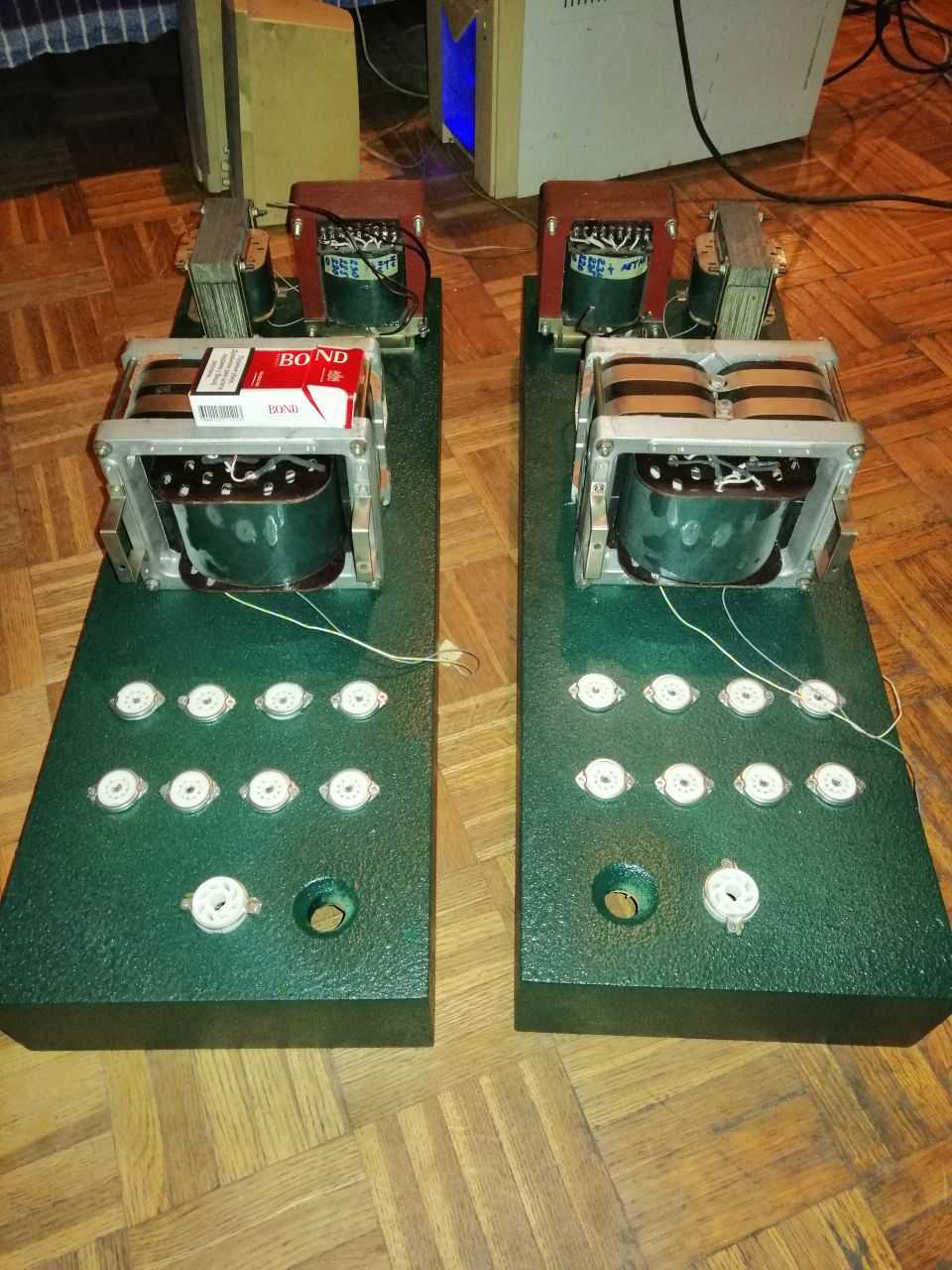

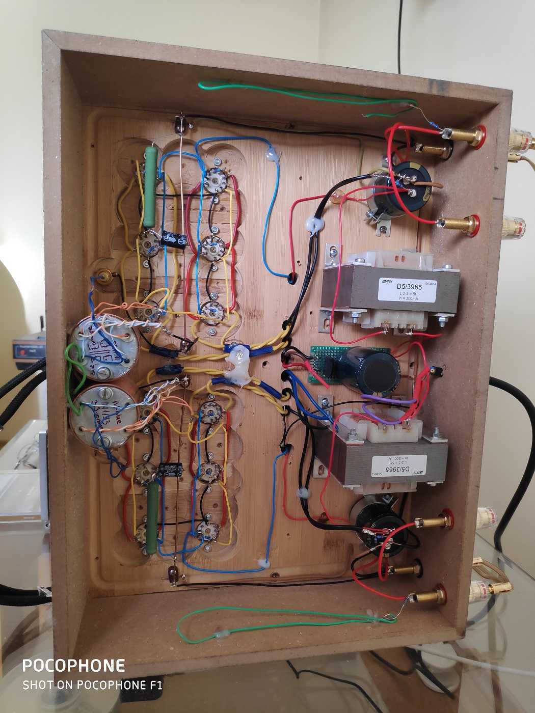

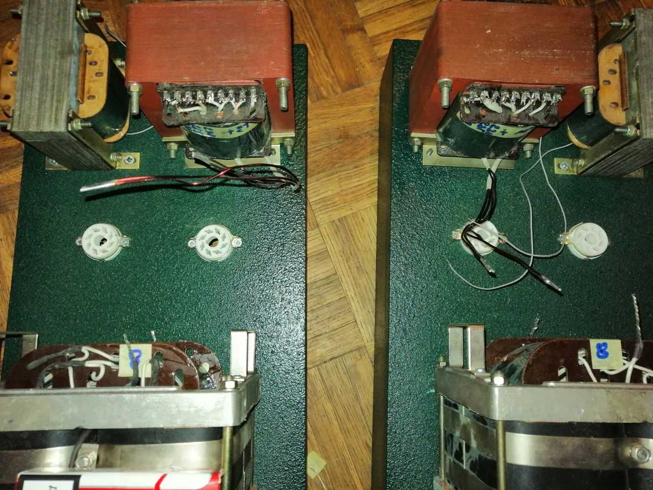

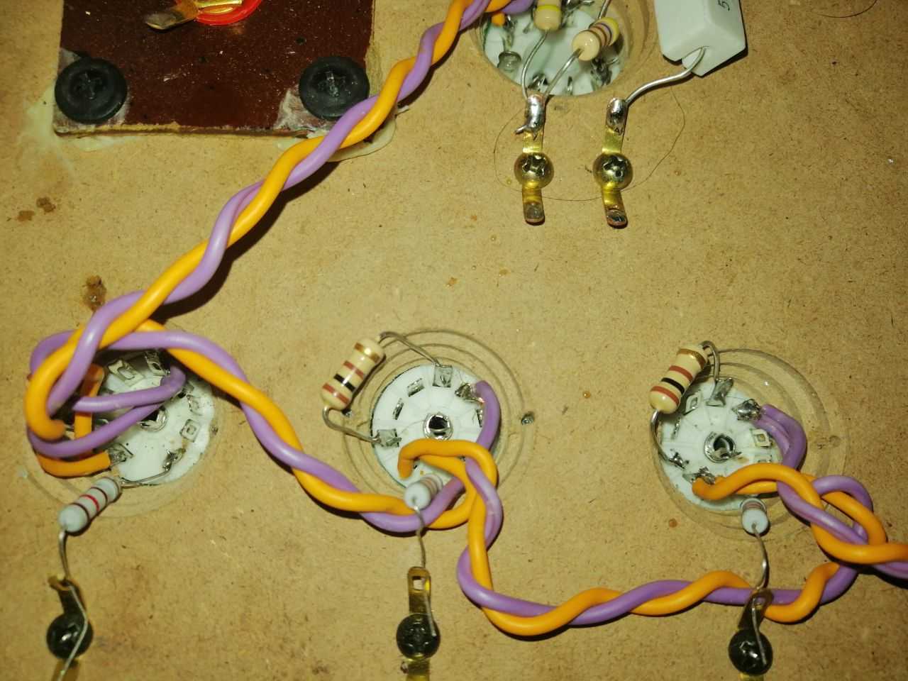

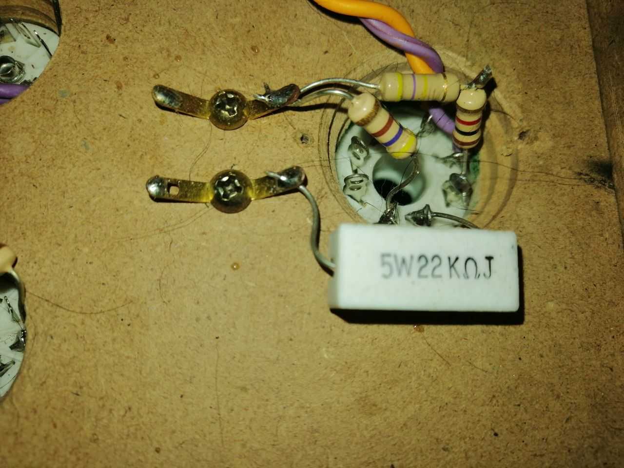

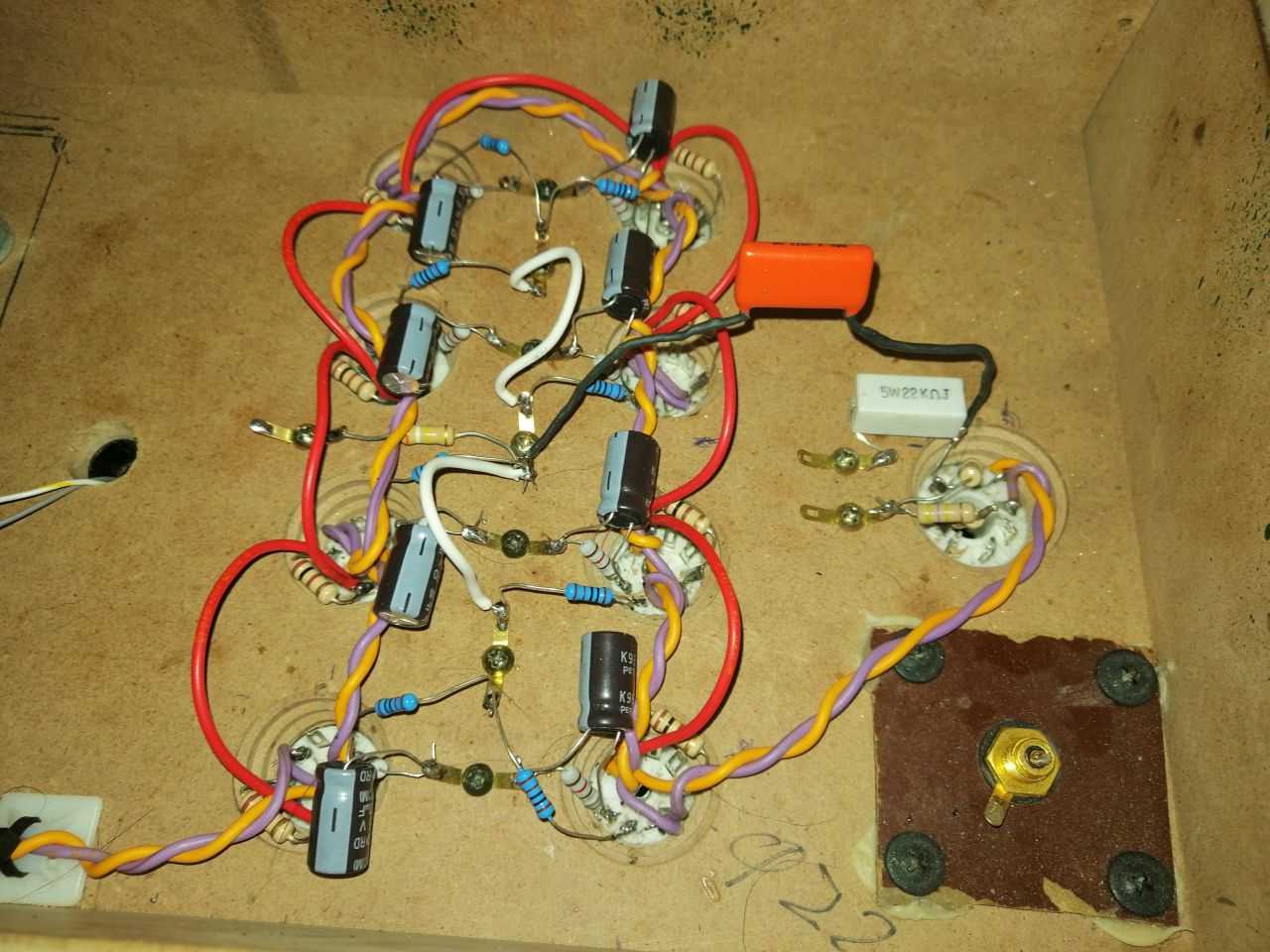

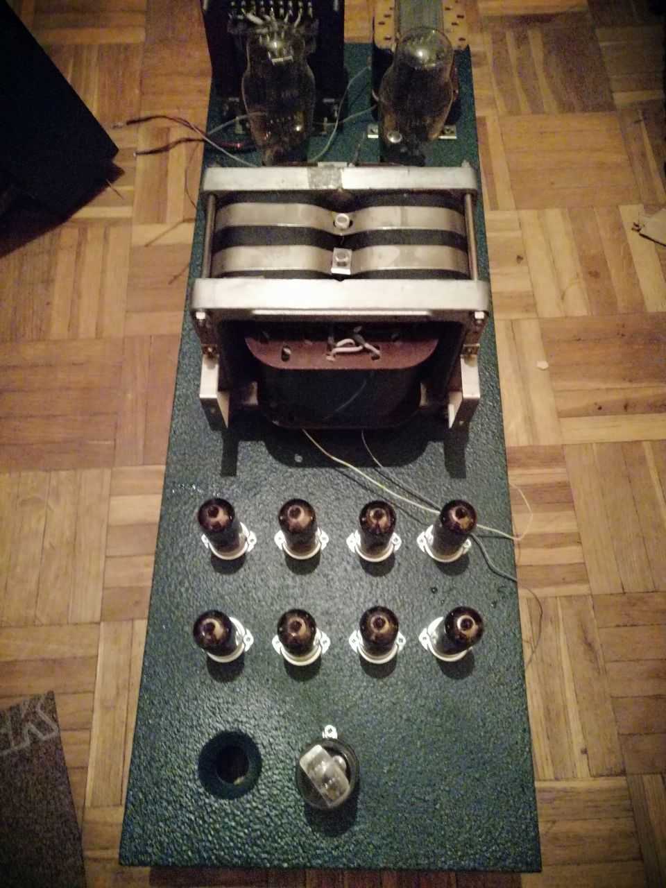

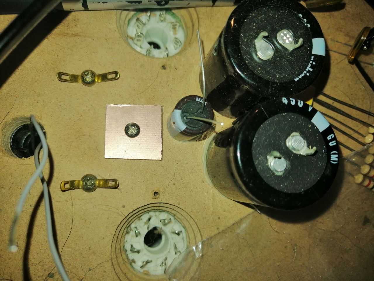

чика-Брка Napisano Februar 13, 2021 #1 Napisano Februar 13, 2021 elem. za sve su krivi Krca i Djole (SKrstic i DjMilicic). salim se, naravno. bile su razne price i ideje poodavno. hocemo, necemo, kakocemo ... prvo se baktao Krca, pa Djole, pa dodje red i na mene. pojacalo sa jednom 6Э5П je sviralo super. sa dve 6Э5П isto super. sasvim slucajno pade ideja da napravim sa osam komata. i tako je sve pocelo. u mojoj verziji su 6N8S (ruska sn-ka) ulazna, 8x 6Э5П izlazne i 2x 5C3S (ruske 5U4G) ispravljacice. posto je ovo prototip, nisam hteo da gubim vreme sa nebitnim detaljima kao sto je estetika, sasija, konektori i slicno. takozvana sasija, to jest kuciste je sklopljeno od mdf 19mm i ofarbano u zelenu boju sa zdrakama (ta je bila za Dz). boja je slicna Duratex boji ali sa krupnijim zdrakama. izbusene rupe i montirani trafoi by Djole Tamura (DjMilicic). ovih dana sam lemio sitne dzigerice. elem, nema mambodzambo delova, jer je ovo prototip. u finalnoj verziji ce biti kvalitetni delovi, kao i konektori. evo slika, za sada. nastavak sledi. 6Э5П 2a3, aaa zmaju!, dejanco32 and 3 ostalih je reagovao/la na ovo 4 2
чика-Брка Napisano Februar 13, 2021 Autor #2 Napisano Februar 13, 2021 John Coltrane, NIXIE, dejanco32 and 3 ostalih je reagovao/la na ovo 3 1 2
чика-Брка Napisano Februar 13, 2021 Autor #3 Napisano Februar 13, 2021 dejanco32, krca44, BANAT and 1 član je reagovao/la na ovo 1 3

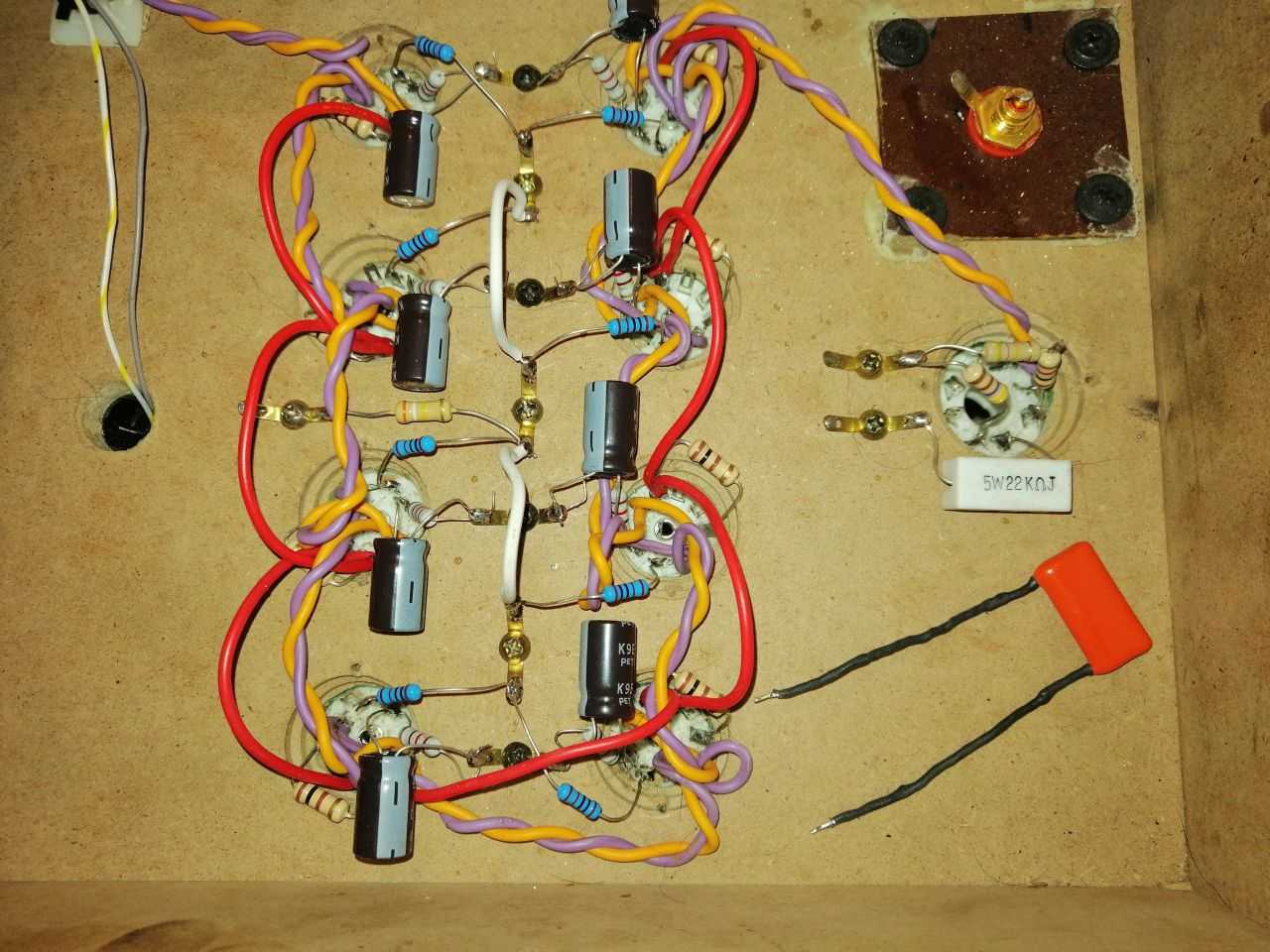

чика-Брка Napisano Februar 13, 2021 Autor #4 Napisano Februar 13, 2021 a tu su i cuvar riznice, kao i cuvar kujne. dejanco32, zerowaf, predragm and 2 ostalih je reagovao/la na ovo 5

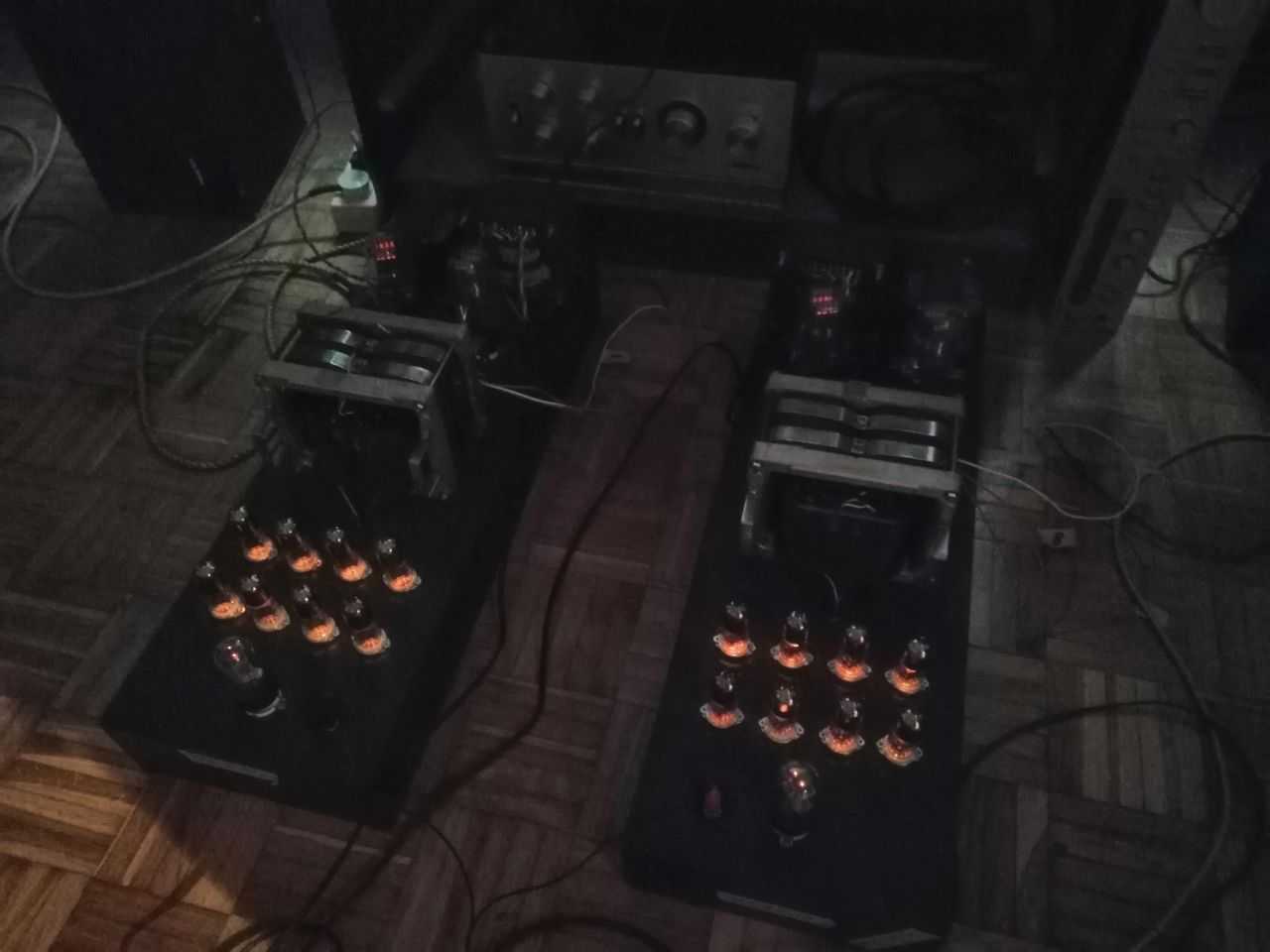

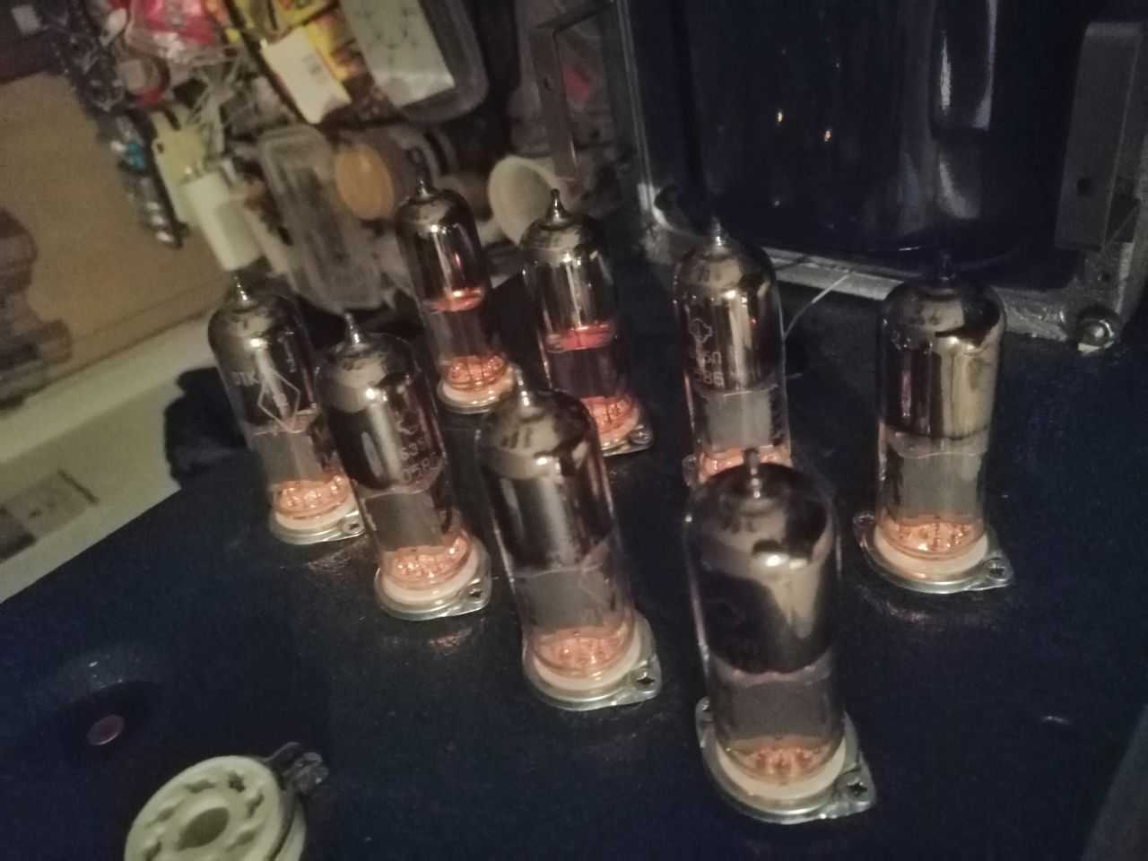

чика-Брка Napisano Februar 14, 2021 Autor #9 Napisano Februar 14, 2021 pustio lampe da malo "odgreju". valja se. NIXIE, 2a3, крокодил and 2 ostalih je reagovao/la na ovo 1 3 1
NIXIE Napisano Februar 15, 2021 #10 Napisano Februar 15, 2021 Sad ti ne treba ni centralno grejanje, odnosno budućem vlasniku svetleće sprave. Ima i kučići okolo da se skupljaju. Ima jedan divlji crni mačak kod mene na parkingu, čeka da neko dođe sa kolima i odmah se negde ispod zavlači dok je još topao motor. Barem sat vremena ima grejanje. Stalno to radi zimi.

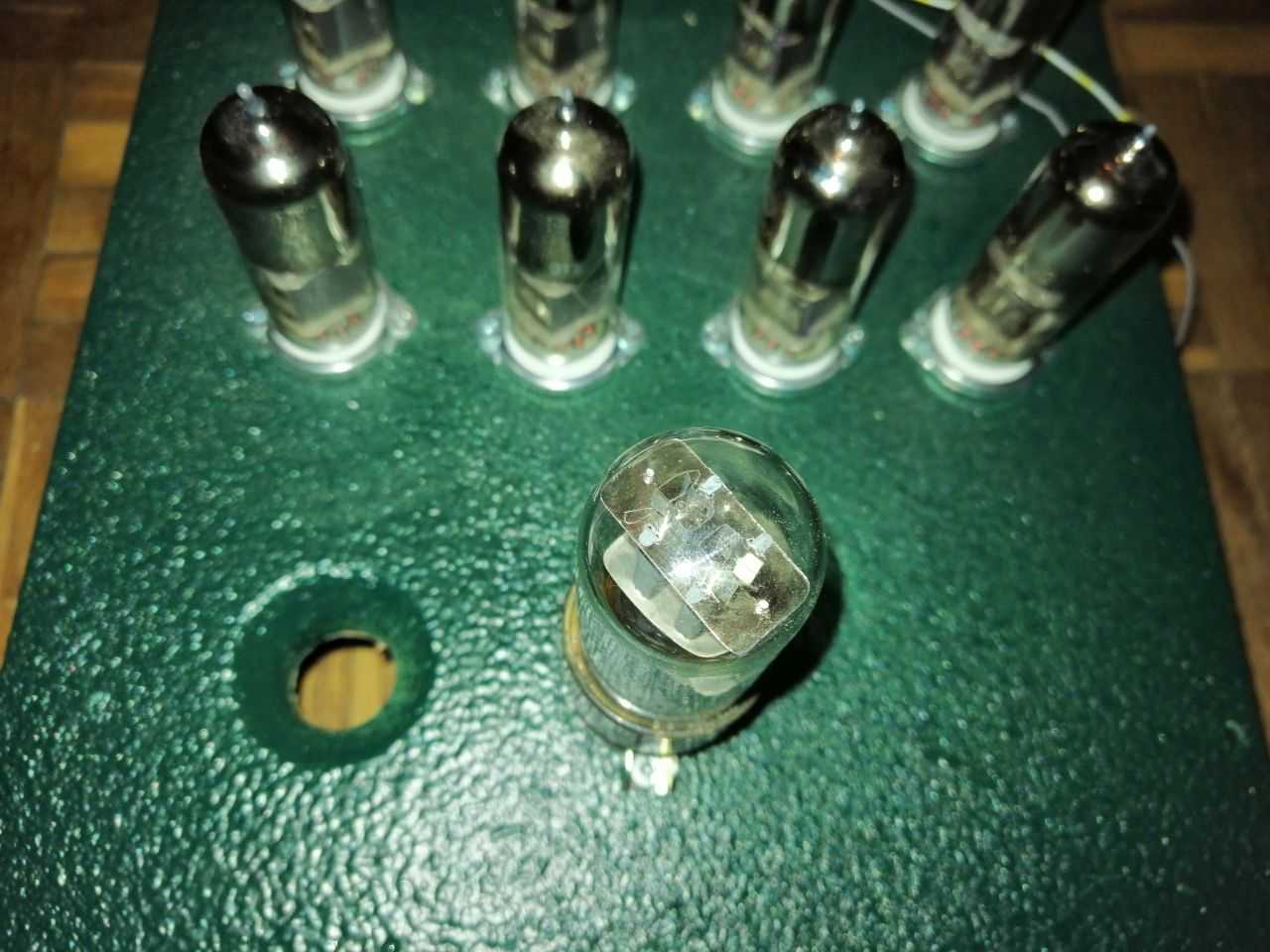

чика-Брка Napisano Februar 15, 2021 Autor #12 Napisano Februar 15, 2021 moguce je. samo prati temu, objavicu semu cudovista. uskoro pustanje u pogon, veceras ili sutra prepodne. (drajver inace nije nista mambo-zdambo - 1/2 6H8C - ruska 6SN7). vladd je reagovao/la na ovo 1
zerowaf Napisano Februar 15, 2021 #13 Napisano Februar 15, 2021 pre 4 minuta, чика-Брка reče drajver inace nije nista mambo-zdambo - 1/2 6H8C - ruska 6SN7 Kao onaj buffer što si ga pokazao?
чика-Брка Napisano Februar 15, 2021 Autor #14 Napisano Februar 15, 2021 32 minutes ago, zerowaf said: Kao onaj buffer što si ga pokazao? ne. pufer je sa 6Н23П, to ti je ruska ECC88. zerowaf je reagovao/la na ovo 1
zerowaf Napisano Februar 15, 2021 #15 Napisano Februar 15, 2021 pre 45 minuta, чика-Брка reče ne. pufer je sa 6Н23П, to ti je ruska ECC88. Imam ih obje vrste, pa sam pomješao! Hvala!

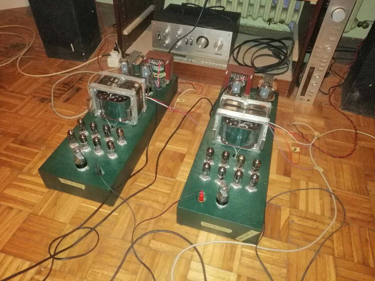

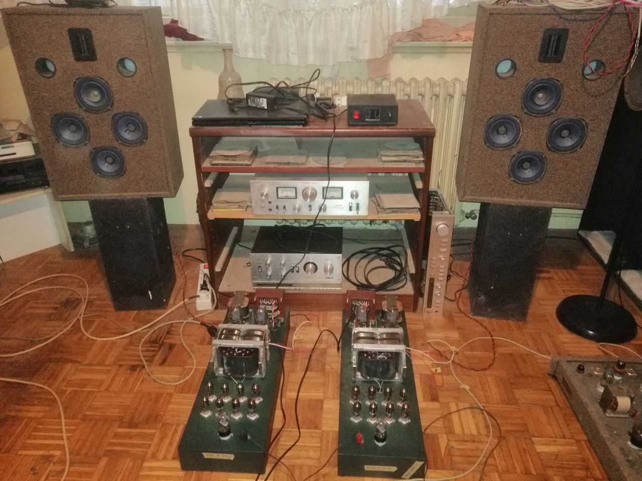

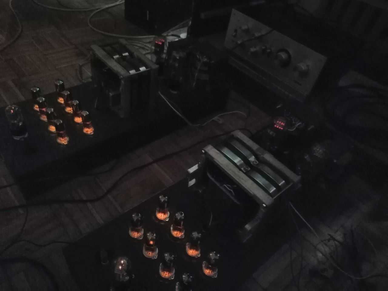

чика-Брка Napisano Februar 26, 2021 Autor #16 Napisano Februar 26, 2021 danas napokon oba cudovista nastimovana 100%. na prvu loptu rade veoma dopadljivo. svega ima napetek. radice jos bolje kad se lampe usviraju. bio Djole Tamura, nazalost nije pio kafu, zurio, ali bi mogao da iznese utiske. bnb, 2a3, NIXIE and 2 ostalih je reagovao/la na ovo 3 1 1
jorgoss Napisano Februar 26, 2021 #17 Napisano Februar 26, 2021 Kolko lampiona...jel to kineska nova godina sa ruskim lampionima
Srecko Napisano Februar 26, 2021 #18 Napisano Februar 26, 2021 Danas napokon oba cudovista nastimovana 100%.Svaka čast!Stvarno su ogromni-čudovišta[emoji16].
чика-Брка Napisano Februar 26, 2021 Autor #20 Napisano Februar 26, 2021 sreca pa imam adekvatne zvucnike za probu cudovista. (svi koje trenutno imam nisu potaman ) bili u riznici, totalno zaboravio na njih. ocistio ih od prasine i paucine, rade vrlo dobro. svaki ima po 4x Audax fullrange + ribon visoki. moze cak i da se "odvrne", po potrebi, bez bojazni. iako drajveri izgledaju tanano i neugledno. vladd and mrcelavi je reagovao/la na ovo 1 1
