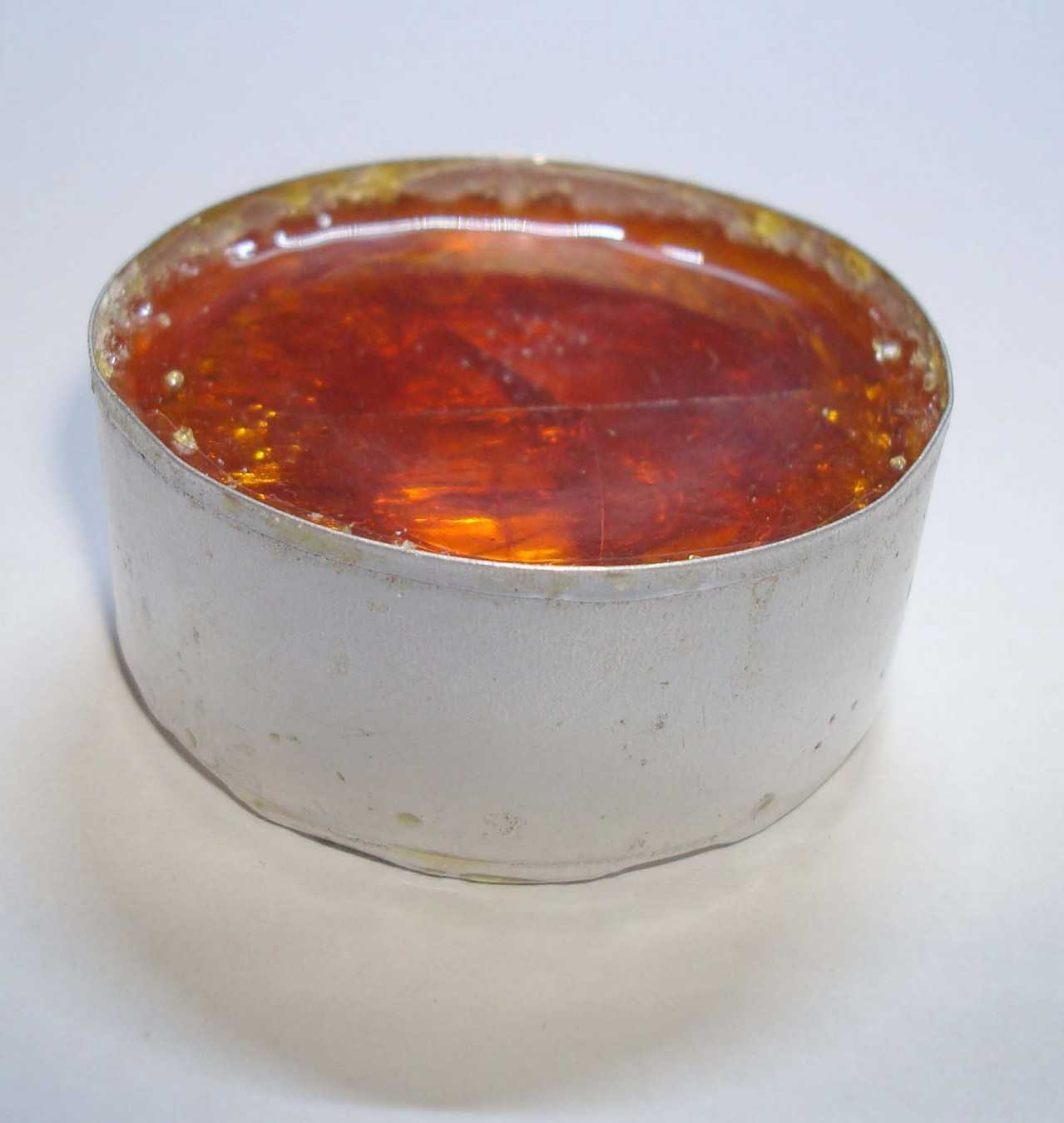

BANAT Napisano Januar 2, 2021 #115 Napisano Januar 2, 2021 Taj Aplha Telecore Sn60/Pb40 bi trebao da je OK za DIY , ali svakako da bih ti preporucio da ako vec nemas i pre nego sto bilo sta pocnes da lemis nabavi sebi malo kalafonijuma ,licno ja bez kalafonijuma ne radim nista vec decenijama , odlican je za kalajisanje i samo lemljenje , odlicno stiti bakrena lemna mesta i dobar je izolator , imas ga u svakoj trgovini muzickim instrumentima i tamo se prodaje kao deo za mazanje gudala sta violina sta i ostalih gudackih instrumenata , biraj onaj zuti ili narandzasti prozirni , one agresivne paste za lemljenje Ne koristiti ni pod razno u elektronici , sad za 8W lemilo jedino sto ti mogu reci da je to dosta slabo tako da ti soba gde budes lemio mora biti dobro ugrejana da bi smanjio toplotne gubitke na tom malenom 8W grejacu .

Mikorist Napisano Januar 3, 2021 #118 Napisano Januar 3, 2021 može kalafonijum u grumenu da se koristi ako hoćeš savršene kuglice - plus čisti najbolje površinu- vrh lemilice. plus je dobar izolator kad se stvrdne... pre 10 časa, BANAT reče Ovo uvek mi stoji pored i umačem lemilicu zerowaf and BANAT je reagovao/la na ovo 1 1
чика-Брка Napisano Januar 3, 2021 #119 Napisano Januar 3, 2021 kalafonijum je zakon. moze u grumenu, moze rastvoren u spricu pa sa iglom polako ... precizno ... BANAT and zerowaf je reagovao/la na ovo 1 1
