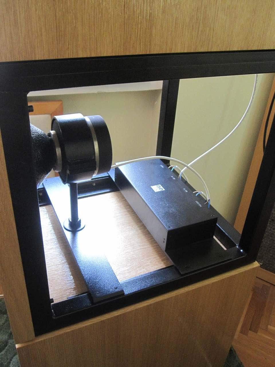

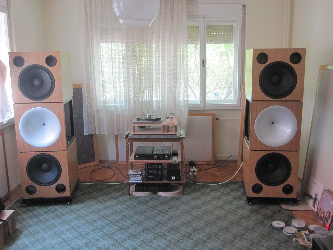

Doktor Napisano Jun 16, 2019 #97 Napisano Jun 16, 2019 Zrenjanin , 15.06.2019. Poseta dragim Lazar Bros' ( @Eci & @Zflazar ) i vidjenje sa takodje starim saborcem, neumornim @Woland-om. D'Appolito MTM konfiguracija. Jos jedan izazov koji je moj dragi prijatelj @Eci posle godinu i kusur dana planiranja, izrade delova, uklapanja, testiranja, strpljivog i mukotrpnog rada na pasivnoj skretnici uspesno zavrsio. Setimo se samo jednog od njegovih isto kao velikih izazova Tannoy Westminster Royal-a koji ako samo pogledate na ovom forumu koliko ima pregleda i citanja, sve ce vam biti jasno. Pa prakticno svaki novi clan kada se pojavi na ovom forumu vec prvog dana poleti na tu temu da pogleda, vidi rad. 100% novih clanova sa azijskog podneblja ( a verujte mi ili samo pratite dole u desnom uglu nove clanove kada se pojave ) skoro po difoltu odmah idu na Rojal temu. Siguran sam da bi se ovaj novi uspesno zavrseni projekat, ako bi se pojavio ovde u posebnoj temi, bio jedan od bisera foruma. Nesto o zvucnim utiscima. Po prvi put da nisam pobegao iz slusaonice kada krene truba ili neki limeni duvacki instrument. Mozda sam zato i namerno kao prvo izabrao da cujem iz Ecijeve CD kolekcije Paquito D'Rivera album Tico ! Tico ! (Chesky izdanje ) gde Pakito svira uglavnom klarinet, ali i nezgodni za nebalansirane audio sisteme alt saksofon. Nikakav honk nisam cuo, nikakav vrisak, pisak, nikakvu nelagodnost. Ova dva kabineta se ponasaju kao sound wall, tako da je bilo uzivanje slusati bez da se trazi sweet spot. Posle je isao jedan Dzeret i to je bilo dovoljno da se krene sa vinilima, a tu je @Woland nastupio sa svoja 3 LP-a koje je odabrao za ovu priliku. O tome cu u sledecem postu . . . 2a3, dejanco32, shonne and 1 član je reagovao/la na ovo 3 1
chakija Napisano Jun 16, 2019 #98 Napisano Jun 16, 2019 Odlično izgledaju kutije, a mogu samo da zamislim kako rade... BTW ništa bez beyma-i !
Doktor Napisano Jun 16, 2019 #99 Napisano Jun 16, 2019 ^ Mislis na BD-Design ? Pogle' bolje cetvrtu sliku, tacnije kalotu i koji je tamo logo.
Woland Napisano Jun 16, 2019 #100 Napisano Jun 16, 2019 evo još slika: shonne, dejanco32, Aleks and 1 član je reagovao/la na ovo 3 1
chakija Napisano Jun 16, 2019 #101 Napisano Jun 16, 2019 Kao što sam rekao, ništa bez beyma-i ! Taj BD je u suštini rebrandiran 15lw30, ako se ne varam...
Zen Mod Napisano Jun 16, 2019 Autor #102 Napisano Jun 16, 2019 bas kako treba , jos jedan dokaz da svaka kuća mora da ima bar 2 para petnajski kojekude 2a3 je reagovao/la na ovo 1

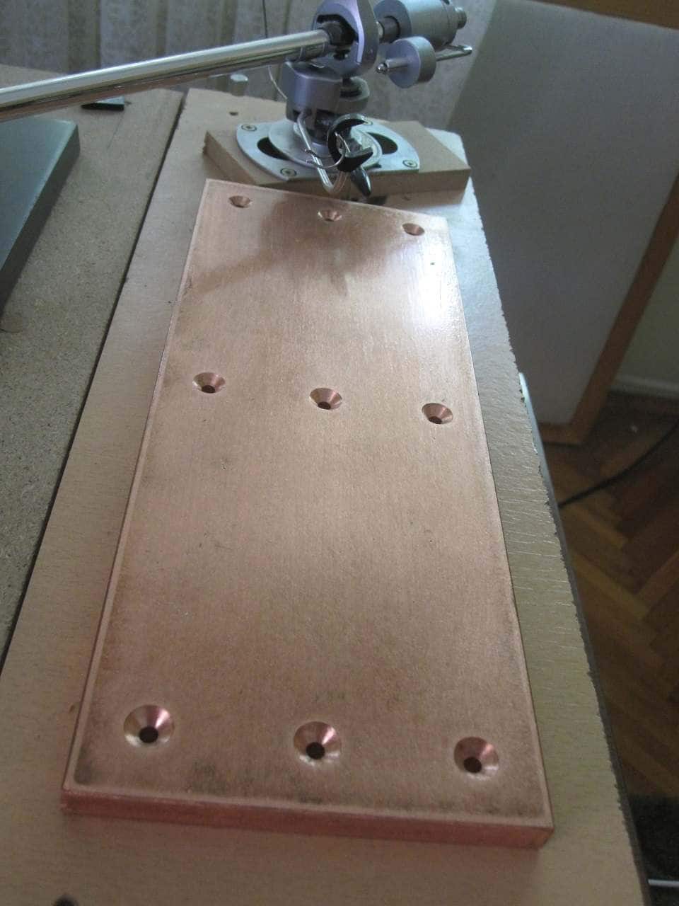

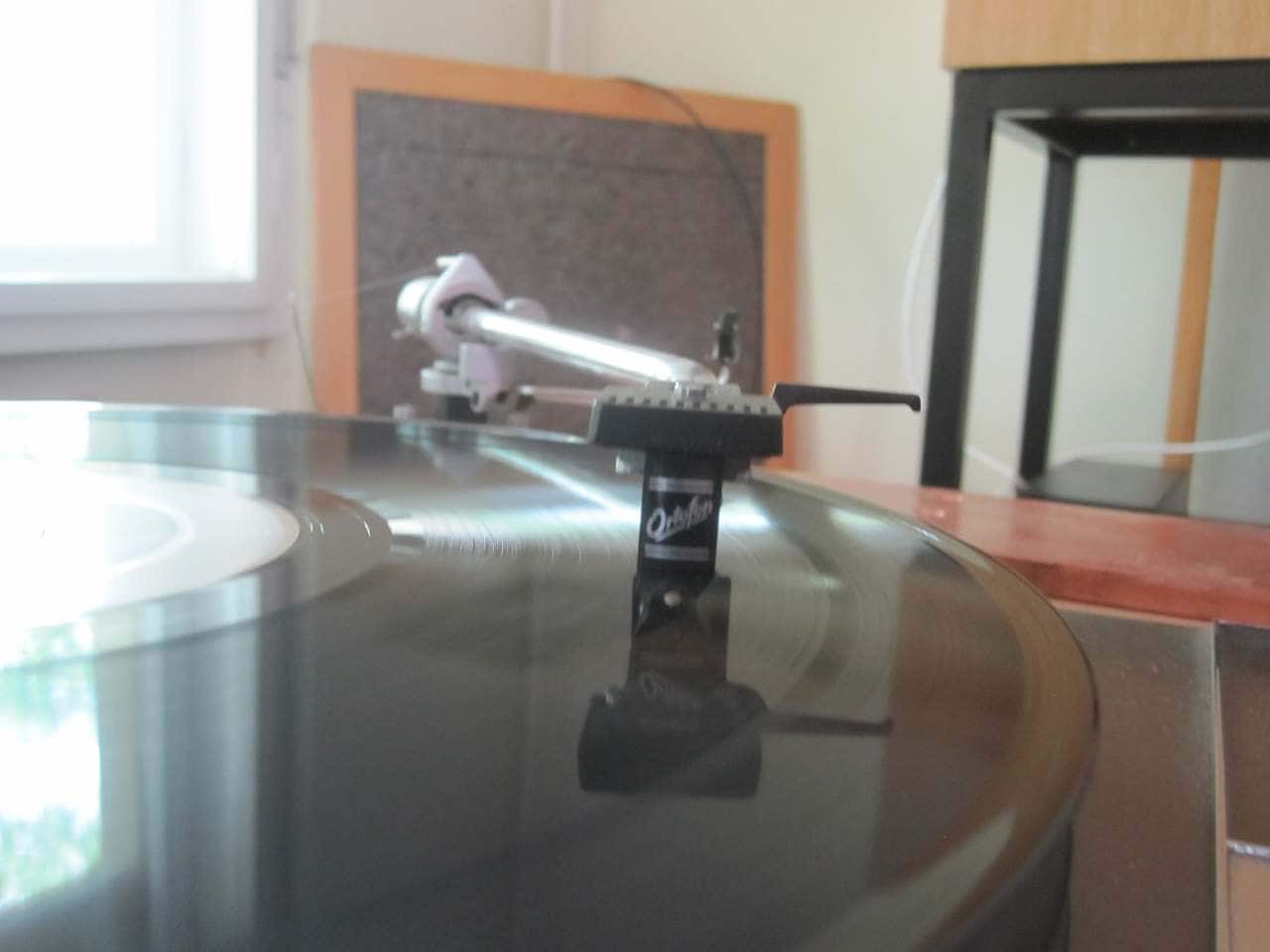

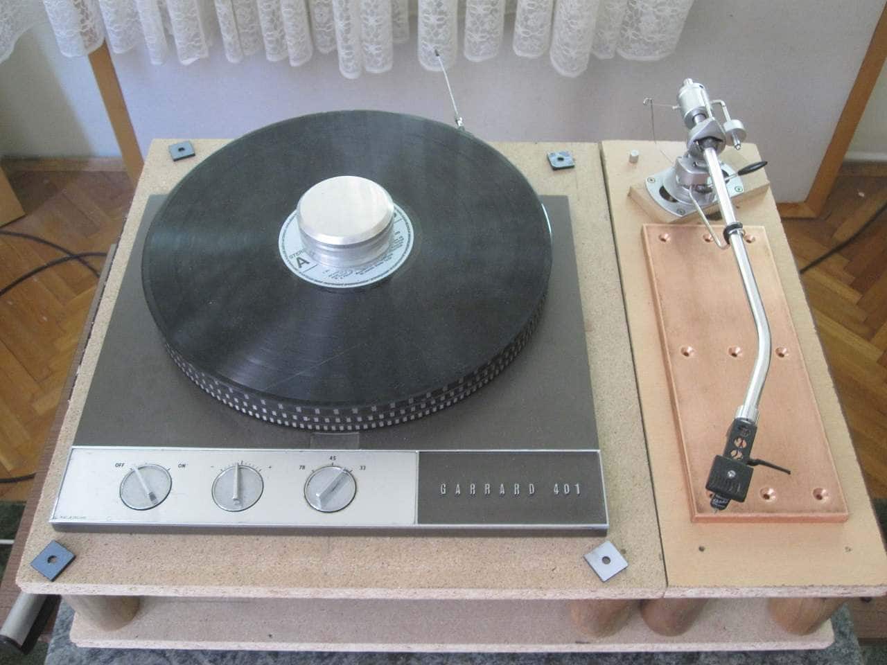

Doktor Napisano Jun 16, 2019 #103 Napisano Jun 16, 2019 Oko Wolandovog izbora : Paul Motian Trio - Le Voyage ( ECM ) OM - Advaitic Songs Mstislav Rostropovic & Benjamin Britten - Shcumannn Sonata ( celo i klavir ) (DECCA najnovije ekskluzivno vinil izdanje) Kada sam video da je tu OM brk mi se nasmejao. Malo slika o zavrsnim radovima na jos jednom Garrard-u 401 sa vintage SME 12" i tek ultra retkom i ultra vintage Ortofon MC zvucnicom, kako je Eci zove "kljunas"-em, jerbo ima nared jedan mali kljun koji ukazuje na pocetak brazde numera na vinilima. A da, phono je bio takodje Ecijev proizvod, "pevajuci zabac" ( The Singing Frog ). 2a3 and dejanco32 je reagovao/la na ovo 2
Woland Napisano Jun 16, 2019 #104 Napisano Jun 16, 2019 moram, za dnevnik, da kažem da ove još uvek bezimene horne odlično sviraju.. Summa je bila polazna osnova, ali od nje je malo šta ostalo, sad je to D'appolito like dizajn, sa centralno postavljenim TAD 2001 u horni.. amplifikacija beše amp iz Aiwa mini linije [emoji3] dakle kutije su samo iskazale potencijal.. međutim to što sam čuo je bio najbolji zvuk horni koji sam imao priliku da čujem.. a čuo sam i Avantgarde..Eci je imao čak 7 modifikacija skretnice, i naposletku je došao do zvuka koji je dovoljno detaljan, precizan, ali i muzikalan, neopterećujuć.. sweet spot veoma širok, separacija uočljiva ali bez rupa u slici.. bas precizan, dubok, definisan i bez artefakata uslovljenig BR dizajnom..izvedba kabineta sjajna.. veliki su naravno, ali footprint im nije ogroman.. naravno je da traže veliku prostoriju, a Eci je ima..osetljivost im je iznad 100 dB, mislim da je Aiwa radila na 1 - 2 watta.. izdržale su test sa sopran saxom uz potpunu kontrolu.. sa boljom ampiflikacijom će biti još bolje, a i sada je odlićno..čestitam [emoji106] 2a3, dejanco32 and shonne je reagovao/la na ovo 1 2
Doktor Napisano Jun 16, 2019 #105 Napisano Jun 16, 2019 Naravno, iskrene cestitke i od mene. Malo mi je krivo sto ce i ovi kabineti najverovatnije otici sa ovih prostora kao i WR. Kako stoje trenutno stvari, nas clan i drugar @paja959 ce u bliskoj buducnosti imati priliku da ih vidi i cuje uzivo u jednom muzickom salonu u Pesti. Bravo @Eci ! Samo napred ! Sa nestrpljenjem cekam tvoj novi izazov, novu avanturu, novu audio komponentu !
Aleks Napisano Jun 16, 2019 #106 Napisano Jun 16, 2019 2 hours ago, Woland said: Lepo ovo mnogo Bravo @Eci
neskor Napisano Jun 16, 2019 #107 Napisano Jun 16, 2019 Bravo za Ecija Mene nesto slicno ceka, ali nikako da krenem, previse problema me ceka sa tom konfiguracijom, prvenstveno skretnicom. Moja jedinda zamerka je da bi bilo bolje da se bas kutije zarotiraju za 180 stepeni, kako bi bas reflex otvori bili blize centru. I malo mi je krivo sto nece ostati ovde u Srbiji
Woland Napisano Jun 16, 2019 #108 Napisano Jun 16, 2019 moja navogacija za 180° kaže da je onda bas okrenut prema zadnjoj strani?
Kuršum Napisano Jun 16, 2019 #109 Napisano Jun 16, 2019 180° oko horizontalne ose je mislim ideja bila.
