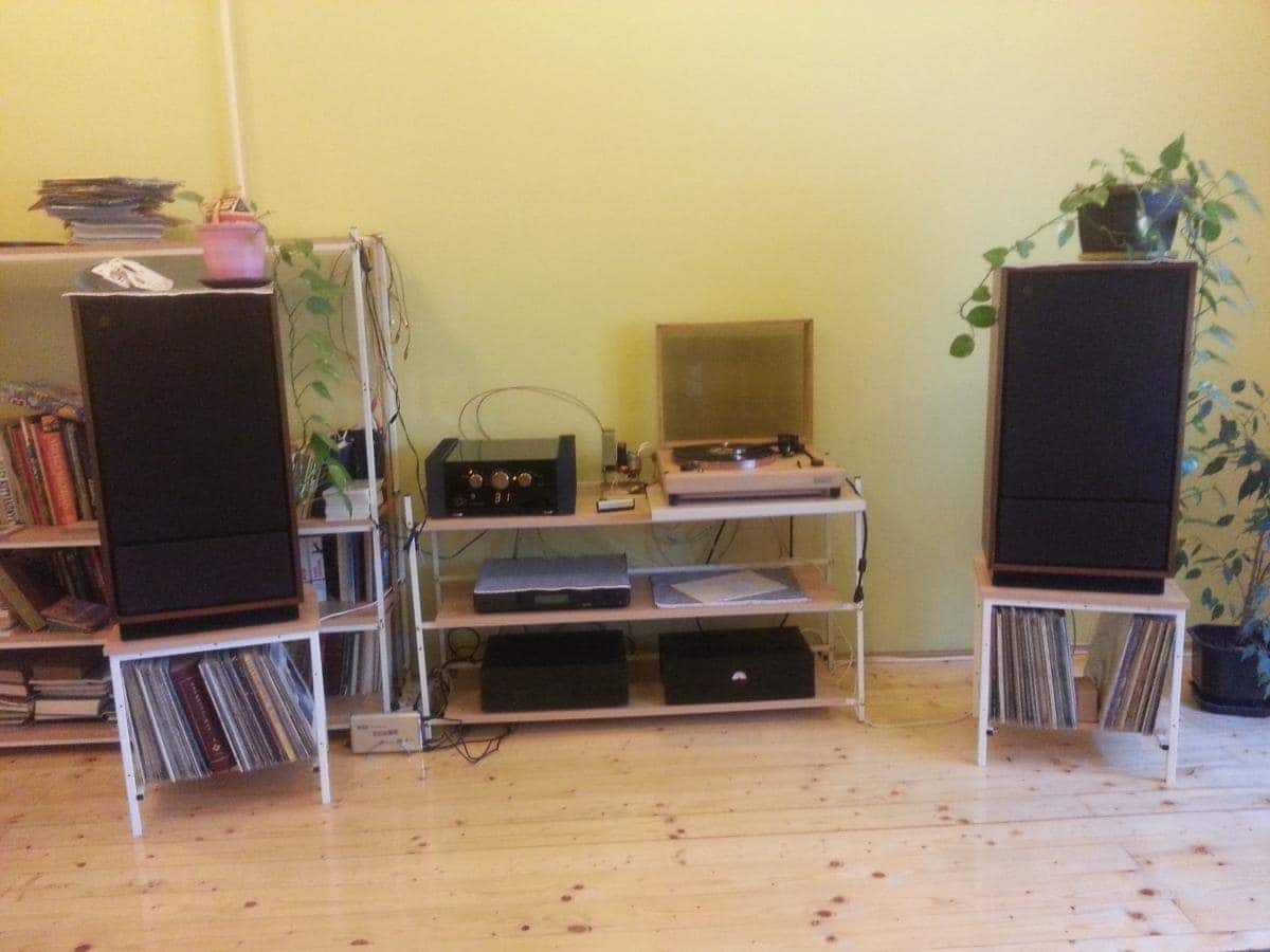

poslušao sam Gosta Iz Bača pa sam podigao zvučnike na stalke.
hm-hm...
basovi se pročistili, zabava porasla zajedno sa visinom zvučnika...baš kolko treba!
Hvala još jednom na sugestiji, pišem se unapred na Listu Čekanja za kućnu posetu ZenMod-a kad preselim sistem u dnevnu sobu na njegovo definitivno mesto :)
ako su sad Pepperpoti na ili do max. 10-ak cm od visine usesa , ondak je potaman
jos sad uzmi kamenu plocu , a moze i betonska , od 5-10cm debljine , povrsine gornnje ploce kutije , i turi je odozgo
izmedju list papira ili jos bolje rentgen folije , da se ne grebe box
to bi se zvalo - akcija jos jedared ciscenje
za probu - 8 suvih cigli , u dva reda , unakrst
:wink2:
jel to da ne skace kutija?
onda imas stalak odozdo i odozgo i kao super je a moglo bi i bolje...
onda prepakujes u mltl odgovarajuce visine i to ne skace samo od sebe pa ti ne trebaju nikakvi stalci
:hihihihi:
Uz umrtvljivanje kutije sa teretom bi možda bilo korisno i postaviti ih na šiljke - iz iskustva tvrdim da dodatno pročišćava zvuk i smanjuje probleme sa mutnijim (mid)basom.
Al' što je - je! Zna hipi znanje. ;)
Samo, znamo da nije stvar u zvuku nego u druženju. :cheers:
Kada smo već kod predloga: zvučnike postaviti primereno niže nego što je željeno i iskositi (prednja ivica viša od zadnje) tako da gađaju slušaoca čime se potire „gubitak“ visine... Ako sam dobro prepoznao raspored i osobine driver-a...
biljke na kutejama su OK , ako o istima Man vodi racuna
samo pod tim uslovom
osim toga , podizanje na visinu je zvucno superiorno trikovima potiranja nemanja visine ;
osim ako chair nije zakovan u visinski definisano teme trougla
Žiko, sve to stoji ali bi prvo zalivanje puzavica popišalo milje i zadnju stranu kutija, tako da će sledećom prilikom biti mramor, kamen i željezo biti u igri!
Mea culpa, pobrkao sam prvenstva, sve najbolje i puzavicama i zalivačima a i slušaocima...
Moj predlog nije bio vezan (ni kao trick) za postizanje visine, no, nebitno...
Možda se ne svidi svakome, ali po mom ukusu najbolje mi zvuči kad je visina uha otprilike između visokotonca i mida. U ovom slučaju je to manje kritično jer je driver koaksijalac. (ali ja kao i Grau volim kad je reprodukcija malčice predimenzionirana ;) )
Zen-e
Ne slazem se da su biljke na Zv.Kutijama OK ! , iz razloga sto biljke uvek navlace vlagu oko , ispod i iznad sebe .
Slazem se da je podizanje Zv. kutija iznad poda zvucno superiorno !
    :BeerMugCheers:
biljke žive na zv kutijama, ja ih zalivam, sadim i krešem da ne pređu u komšiluk :)
jedna luda biljka čak živela u Engleskoj u desnoj kutiji, tako stigla u Srbiju na sređivanje i glancanje, pa ni očin joj nije falio, mislimda priča sa navlačenjem vlage ima više veze sa temperamentim zalivači(ca)ma sa kanticom+fajtalicom.
u definitivnom staništu ovog sistema (druga soba) nadam se u skoroj budućnosti će sve ovo biti studioznije odrađeno, uključujući i absorbere za zidove, ćilim, novi motor za gramofon, nove police za ploče (ne nužno Ikea, više MajstorZoli) ali otom potom, u novoj temi Kutak Za Penzionere.
...i ako smem da dodam, u sadašnjoj sobi kao što vidite, nalazi se drveni patos koji je nakucan na letve koje su nakucane na stari drveni patos koji je opet nakucan na letve, tako da imate još jednu akustičku nepoznanicu,
-dve rezonantne drvene kutije ispunjene vazduhom jedna 5m x 4m x 5cm a druga 5m x 4m x 10cm (odnosno jedan stari patos sav iskrivljen sa novim patosom koji je tako nakucan da ispravi grbe starog).
Kad razmislim, dobitak na čišćenju basova je možda nastao ne samo zbog podizanja zvučnika na stalkešiljke nego i zbog otežanja cele konstrukcije na kojo stoje i gramofonske ploče, i na taj način onemogućavanja ova dva drvena begeša ispod sobe da dodaju svoju bas-kontru Tannoy-ima.
Hmmm :stink: ....može li se izračunati volumen i odrediti veličina rupa za Helmholtzov resonator u tom podu? :DTo bi bilo zanimljivo - tretman prostorije za hard core jaudiofile. :D :D
Ja sam nešto slično pokušao, doduše, ugradio sam dva 12" basa u plafon/pod komoru, cca 7k5l ali bez BR otvora. Nije dugo trajalo. Upotreba se limitirala na ono i samo isključivo ono vreme kada u prizemlju nikoga nema. Po opisu ugroženih, "slonovi su divljali/skakali po plafonu" dok se to gore nije baš ni primetilo nešto posebno - dodavalo je finu notu korpulentnosti i zaokruženosti donjeg područja ali se zapravo nije toliko čulo koliko se osetilo. Ne bih se ja poigravao uvođenjem poda u tonske kontrole...
ništa prostije od izračunavanja navedenih parametara, jebada akustičkog tretiranja takvog problema sa slonovima počinje i završava se na novčanom planu, ili kao u ovom slučaju, seobom sistema za oko mesec dana u drugu sobu koja je nova enigma i nova jebada za akustiku (sadašnja soba ko kutija za čizme sa dvoduplim dnom (5m x 4m x 3m),
nova ko kutija za cipele sa ojačanim dnom (6m x 3m x 3m) i stepeništem na suprotnom zidu od budućeg audio-hrama, ZenMod vido obe, a kad se završi preseljenje biće verovatno i tema/tutorijal/projektgalerija o celoj paradi :)
