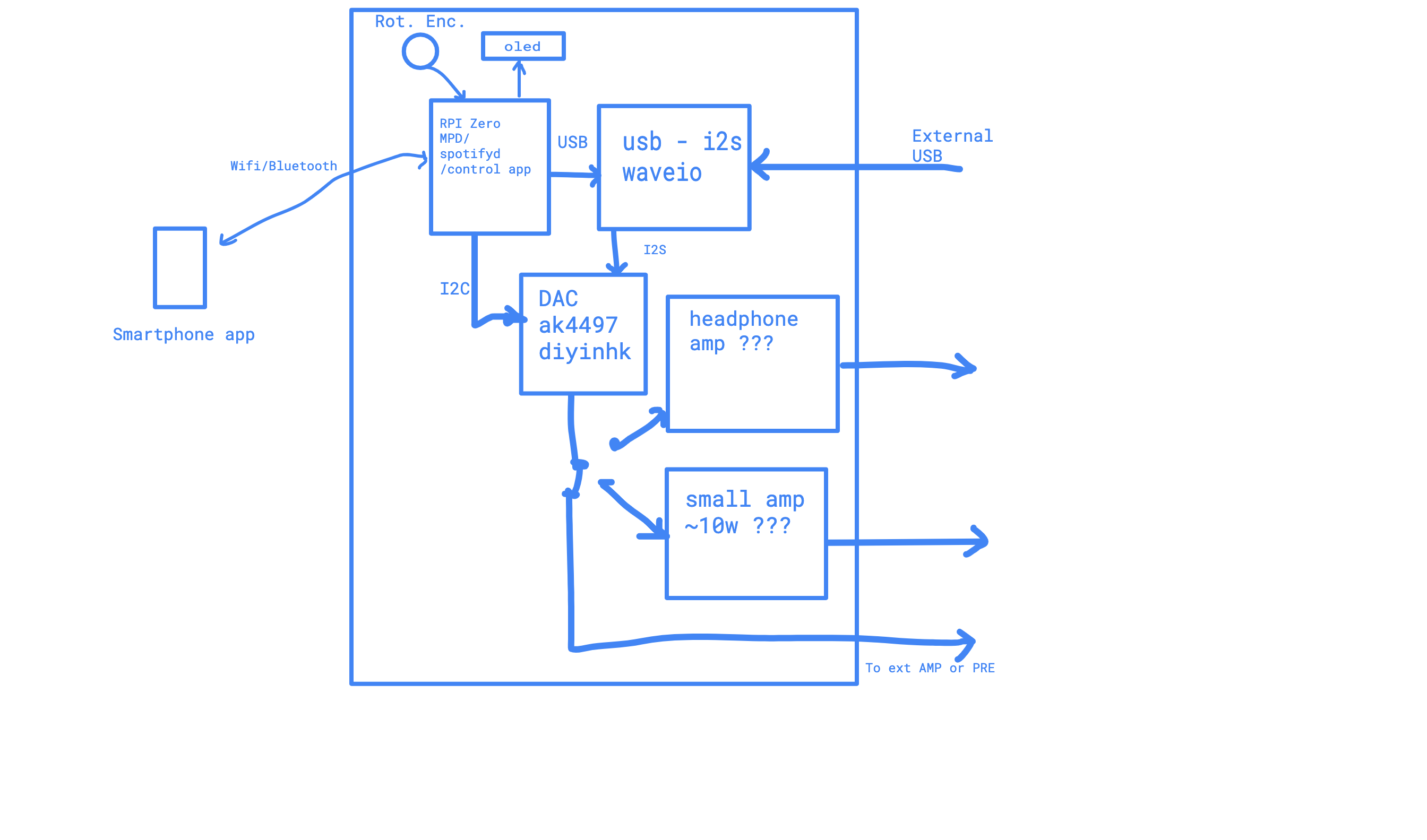

silentbob Napisano Septembar 17, 2020 #1 Napisano Septembar 17, 2020 Hocu sebi da napravim uredjaj za slusanje digitalnog sadrzaja: lokalni flac, streaming i bluetooth sa drugih uredjaja. Zahtevi su: da bude nezavistan, moze da se kombinuje sa drugim uredjajima, lako portabilan: npr da mogu da ga ponesem na posao, ima dobar kvalitet reprodukcije i da mogu da ga kontrolisem preko telefona Ovo je otprilike ono sto sam zamislio sa materijalom koji imam. Pitanja se odnose na analogni deo: - uglavnom cu da koristim slusalice pa bi voleo da headamp ima sto kvalitetniji zvuk npr class-a, ali bojim se da nece moci da se uklopi u zahtev portabilnosti, tako da je mozda realnije ici na neki proveren IC? Imate li predloge? - Small AMP ce retko da se koristi pa moze da bude bilo sta, nije mi bitno da bude visokog kvaliteta npr class-d TPAxxx? Trenutno stanje: krca44 and dejanco32 je reagovao/la na ovo 1 1
NIXIE Napisano Septembar 17, 2020 #2 Napisano Septembar 17, 2020 TDA 7294 i za slušalice i za malo pojačalo. Za slušalice dodaj otpornik na red, recimo 220oma ili manji, zavisno od snage pojačala i impedanse slušalica. Ona mala D class pojačala zaboravi, samo će te nervirati.
ManicP Napisano Septembar 17, 2020 #3 Napisano Septembar 17, 2020 Ili neki namenski čipčić strujni bafer, tipa LME49600. Ima valjda na dalekom istoku i neka gotova pločka... Ako je bitan kvalitet da se ne zeza s tim otporom na red. vladd and dlalkovic je reagovao/la na ovo 2

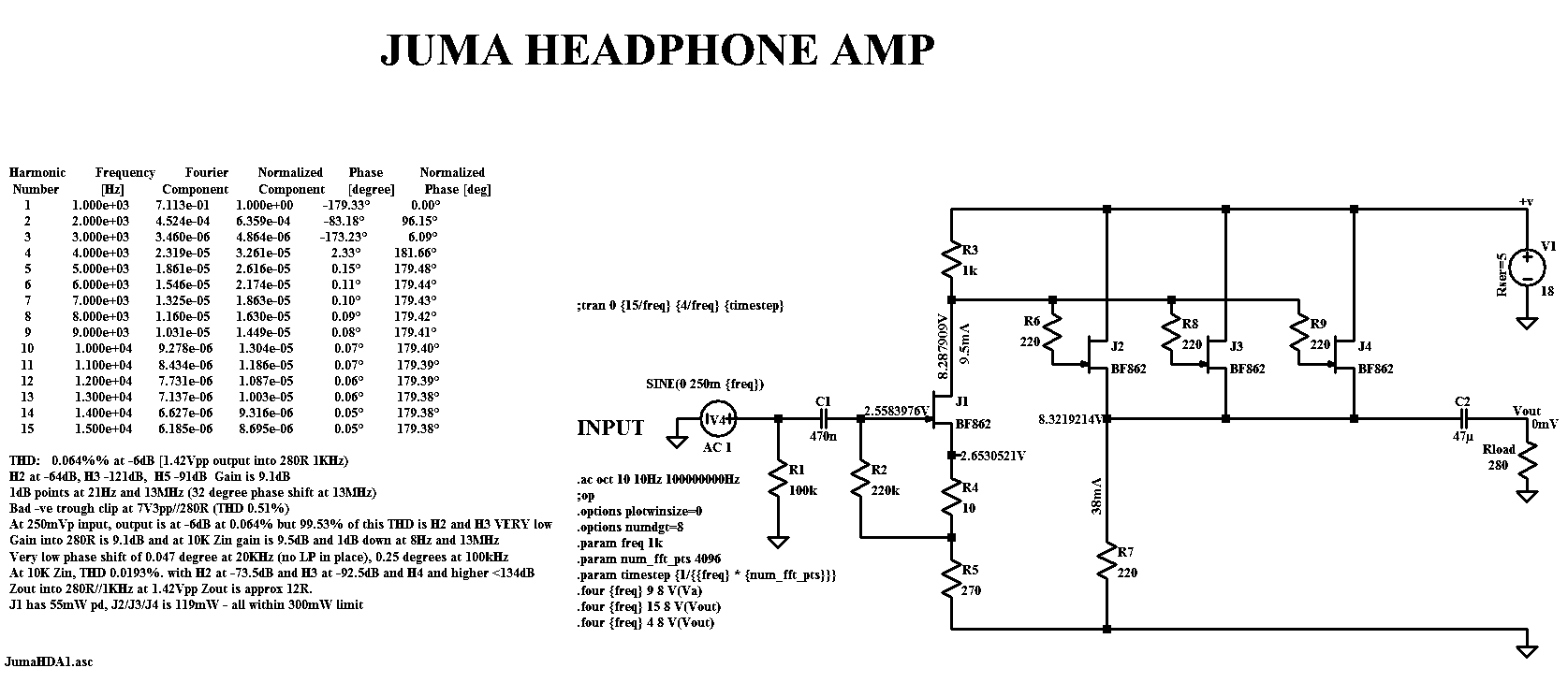

Aleks Napisano Septembar 17, 2020 #11 Napisano Septembar 17, 2020 pre 49 minuta, Aleks reče Ima negde shema Sipijevog jednostavnog headphone ampa sa jednim mosfetom u izlazu, single end a klasa, nemog naći sad pa da me ubiješ... Evo ovde nečeg: https://www.diyaudio.com/forums/pass-labs/298369-jumas-head-amp.html A ima i ova jednostavnost: Doda se još jfeta u paralelu za niskoomske sluške silentbob je reagovao/la na ovo 1
silentbob Napisano Septembar 18, 2020 Autor #12 Napisano Septembar 18, 2020 Ovo cu da sastavim za probu, nemam BF862 ali valjda moze i sa 2sk170...

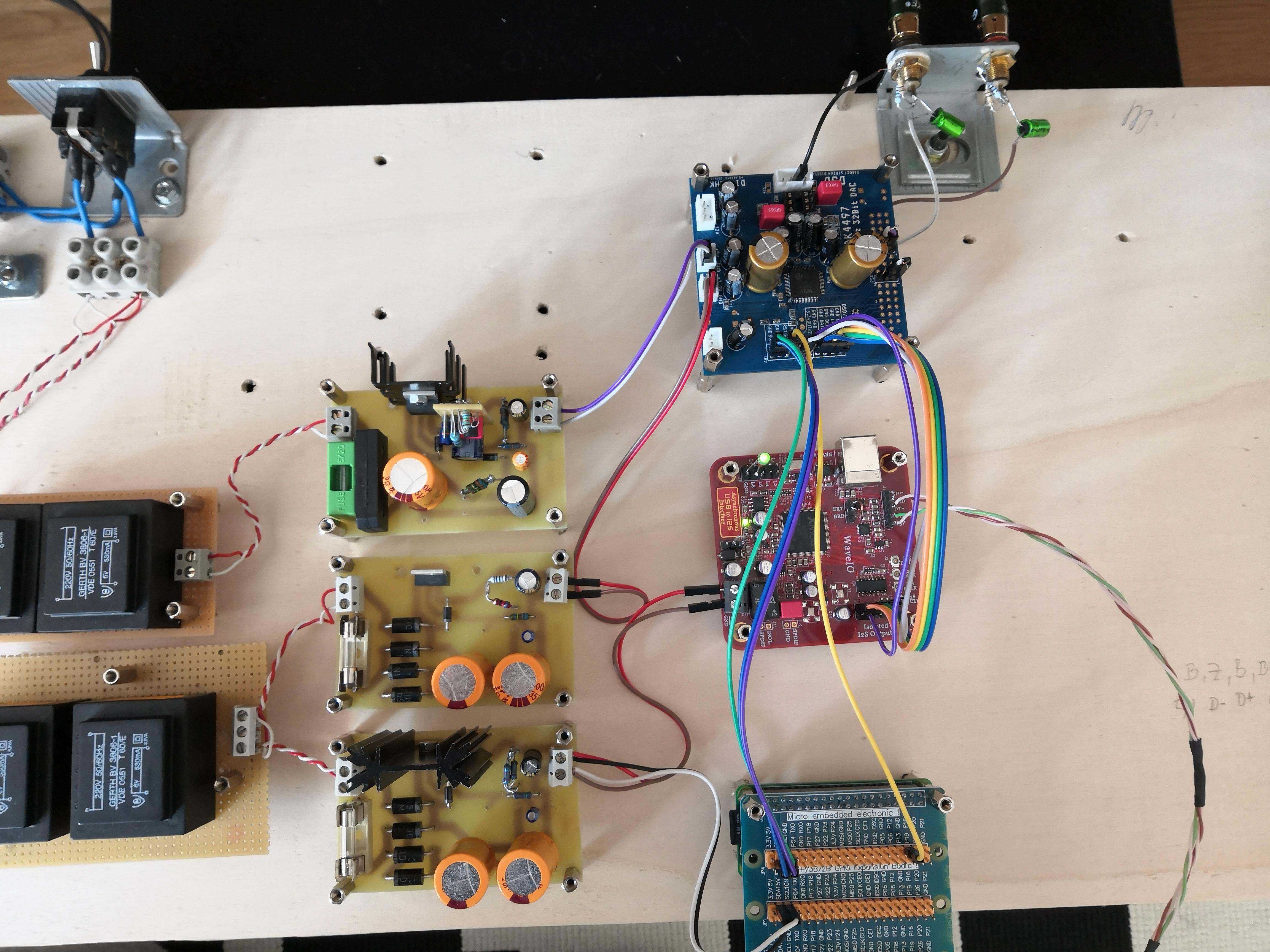

silentbob Napisano Novembar 3, 2020 Autor #15 Napisano Novembar 3, 2020 Za sad samo software napredovao.

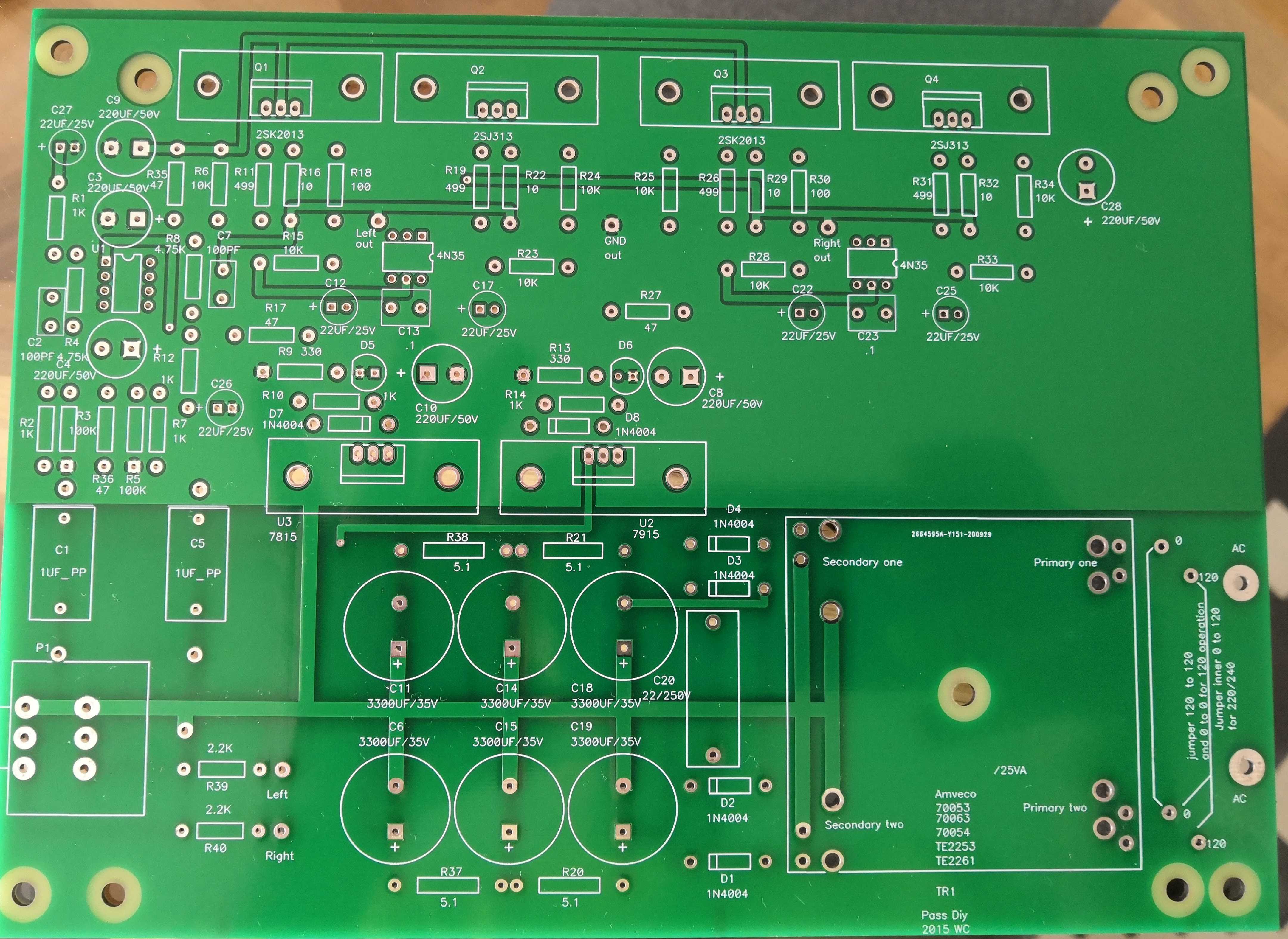

silentbob Napisano Novembar 3, 2020 Autor #16 Napisano Novembar 3, 2020 Headamp ce biti Whammy. Pcb stigao:

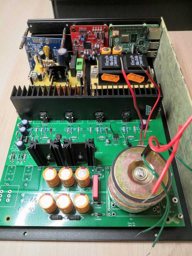

silentbob Napisano Decembar 1, 2020 Autor #20 Napisano Decembar 1, 2020 Skutijavam. Samo nek je sareno grone, Mentok, dejanco32 and 2 ostalih je reagovao/la na ovo 2 2 1
silentbob Napisano Decembar 19, 2020 Autor #21 Napisano Decembar 19, 2020 Evo ga whammy u akciji: tesla 4oma i sonido 8 oma... https://photos.app.goo.gl/1MLayZotknvNrRt96 https://photos.app.goo.gl/YExdWDhpNmkkotG88 https://photos.app.goo.gl/ZCGzKuMiCStaxBBJ8 Puna soba muzike sa golim drajverom. Ovo ima potencijal da zameni ostale skalamerije od 30+ kila. krca44 and sp300b je reagovao/la na ovo 2
Zen Mod Napisano Decembar 19, 2020 #22 Napisano Decembar 19, 2020 kolika ti je Iq kad si tureo tolki hladnjak?
