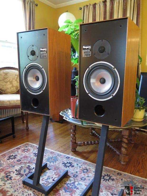

Bujodrag Napisano April 9, 2019 #580 Napisano April 9, 2019 4 hours ago, Doktor said: Vrlo je moguce da je moj konacni utisak xtra pozitivan zbog kljucne komponente, one na kraju lanca, a to su - Rogers LS6. (......) Sitna ispravka: Zvučnici su Rogers LS7 a to su, po tadašnjoj nomenklaturi Rogers zvučnika bili najbolji komercijalni model, odmah posle, takodje komercijalnog, Rogers Studio One. LS 6 su, kažu, bili dosta ispod. naravno, nisam ih slušao pa ne znam je li to samo nespretna reklama iz brošura osamdesetih godina. Britanci su tek devedesetih naučili da hajpuju, otud i Sondek mitologija danas.

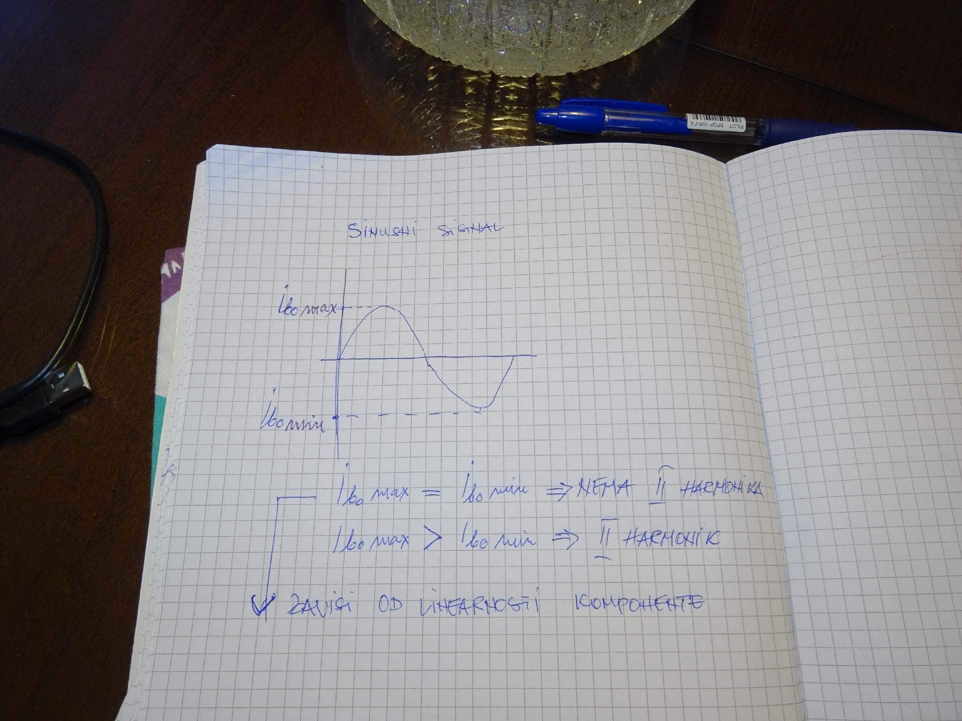

vladd Napisano April 10, 2019 #583 Napisano April 10, 2019 11 hours ago, mutayu said: koje su to metode kontrole generisanja parnih i supresije Prakticno setanjem po krivi nelinearnosti, ili sto bi narodski rekli variranjem naponskih fazora. Tehnike su degeneracija, ubacivanje nesimetrije u diferencijalni pojacavac(mislim da je JC to radio, ili neko slican ali nisam siguran), veliki izazni nelinearni kondenzator u pojacalu je veliki izvor drugog harmonika...pa i soft kliping ima nekog udela u opstoj slici...ili neprijatni lavinski efekti u komponentama... Problem je odrzati situaciju na razlicitim nivoima snage, uklopiti sarenu sliku sa ponasanjem zvucnika, takodje na raznim nivoima spl-a..da bi to bilo pod kontrolom... Karakter zvuka instrumenata je da imaju harmonike i posebnu boju, a karakter zvucnog zapisa je takodje signal sa paletom harmonika. Samo je sinusni signal "cist" i bez harmonika. Pojacalo treba da odrzi paletu sto pribliznijom bez da unosi previse isticanja, uz naravno skladan rad prema situaciji rada zvucnika...pa na kraju i od situacije u prostoru, kako prostor dodatno pravi guzvu reakcijama... mutayu and shonne je reagovao/la na ovo 1 1

Doktor Napisano April 10, 2019 #585 Napisano April 10, 2019 9 hours ago, Bujodrag said: Sitna ispravka: Zvučnici su Rogers LS7 a to su, . . . Tako je. Mea culpa, prijatelju. LS7. Odlični kabineti.
bnb Napisano April 10, 2019 #586 Napisano April 10, 2019 1 hour ago, vladd said: Prakticno setanjem po krivi nelinearnosti, ili sto bi narodski rekli variranjem naponskih fazora. Ovo je suština generisanja 2.harmonika ali kod SE. Kod PP-a nema 2.harmonika.Samo 3-ći i pratioci.Ali kod kvazikomplementarng iz.para je moguće "igranje" sa 2.harmonikom.I zato kvazi kompl. iz.par "daje mogućnost" za šminkanje. Nixie je pravu kada kaže da je dobro imati pre sa lampom upravo iz razloga generisanja 2.harmonika. mutayu je reagovao/la na ovo 1
mutayu Napisano April 10, 2019 #587 Napisano April 10, 2019 12 minutes ago, bnb said: Ovo je suština generisanja 2.harmonika ali kod SE. Kod PP-a nema 2.harmonika.Samo 3-ći i pratioci.Ali kod kvazikomplementarng iz.para je moguće "igranje" sa 2.harmonikom.I zato kvazi kompl. iz.par "daje mogućnost" za šminkanje. Nixie je pravu kada kaže da je dobro imati pre sa lampom upravo iz razloga generisanja 2.harmonika. Prakticno igra sa "rasparivanjem" tranzistora i emiterskim otpornicima, grubo receno?
