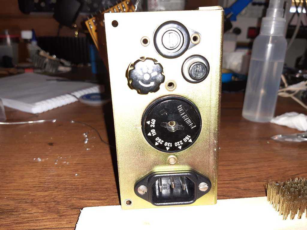

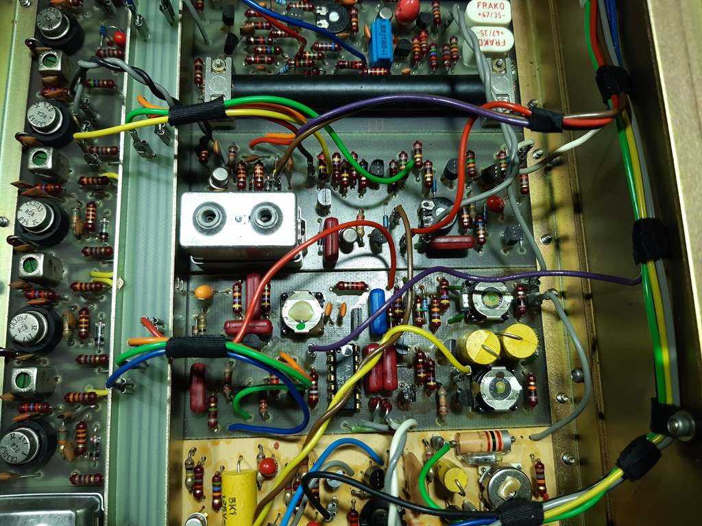

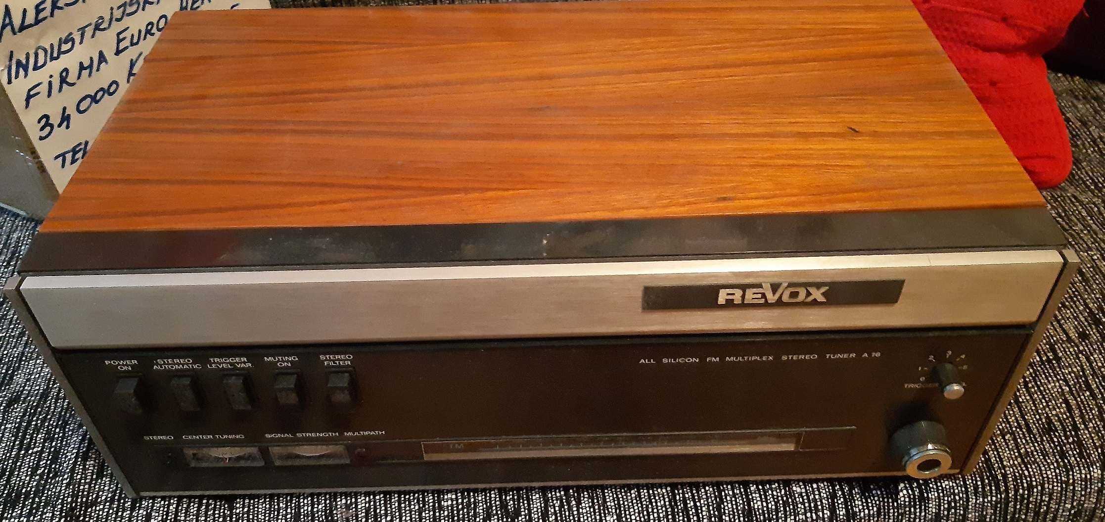

Beli_Ninja Napisano Jun 2, 2020 Share #1 Napisano Jun 2, 2020 Pre nedelju dana sam se pohvalio nabavkom ove skalamocije. Necu da krije da sam se upecao na hajp sa ovog foruma za predmetni tjuner Vizuelnom inspekcijom uoceno je nekoliko sitnih ogrebotinica na frontalnoj ploci i par gluposti na drvenariji. Slusnim testom ustanovljeno je da se javlja krcanje kada se ukljuci stereo signal. Poucen tutorialima koje je @Zen Mod onomad napravio kada je reparirao tunere za @Doktor i @Woland pristupljeno je operaciji polugeneralnog remonta. Nakon otvaranja palo je iznenadjenje usled nepostojanja masnoca i slicnih prljavstina po iznutricama. Zateceno je tek malo prasine i kalafonijuma. krca44 and Woland je reagovao/la na ovo 1 1 Link to comment Podeli na ovim sajtovima More sharing options...

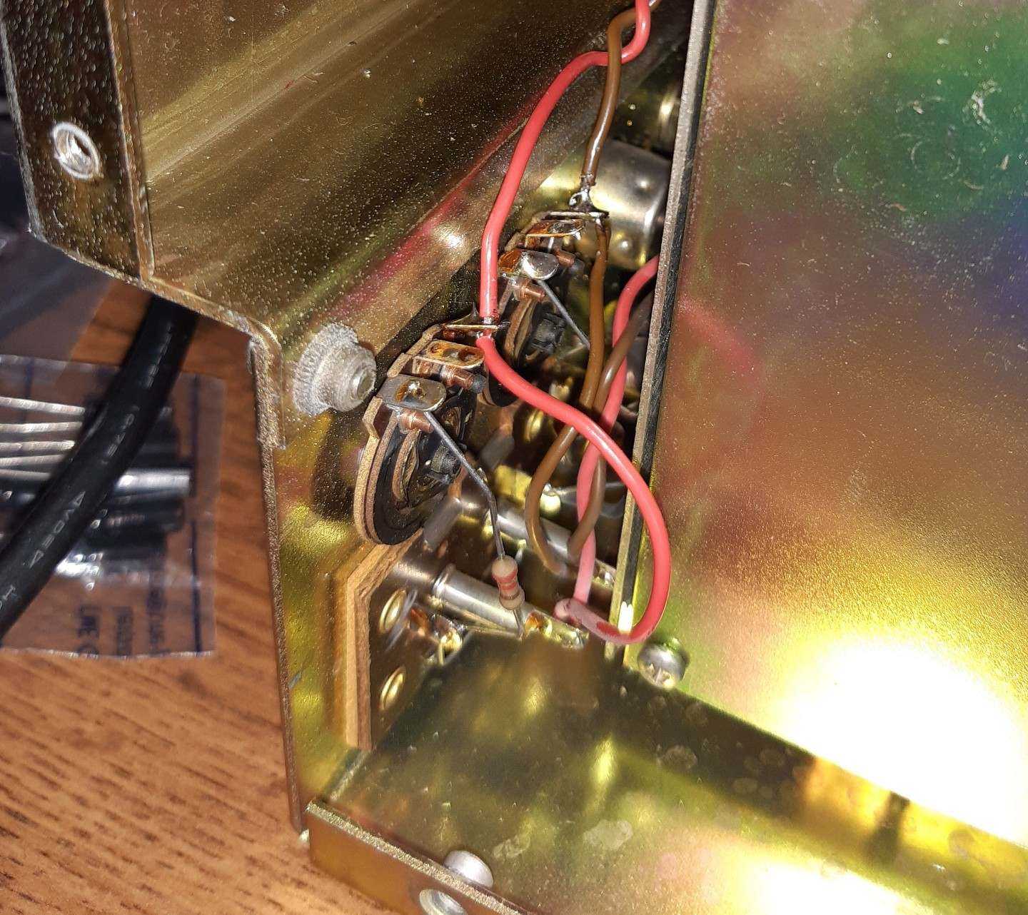

Beli_Ninja Napisano Jun 2, 2020 Autor Share #2 Napisano Jun 2, 2020 Prvo sam ugradio 3 polnu IEC uticnicu. Moralo je malo da se turpija po otvorima za vijke zbog rastojanja ali brzo je reseno. Nakon turpijanja namazano providnim lakom za nokte da ne korodira. Link to comment Podeli na ovim sajtovima More sharing options...

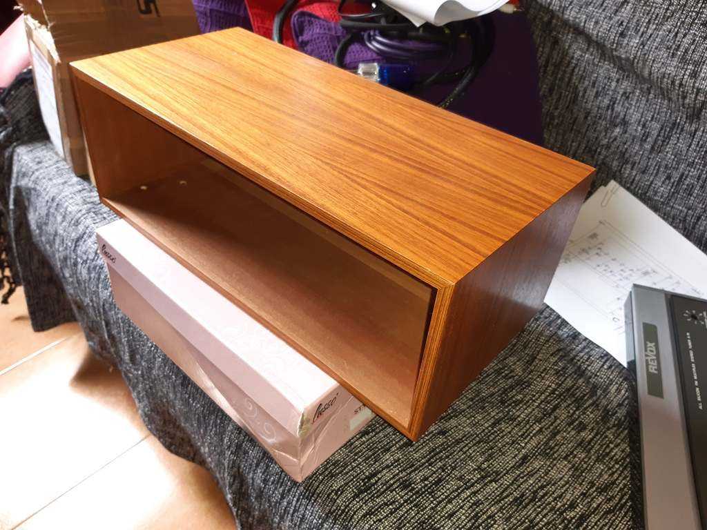

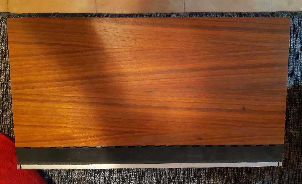

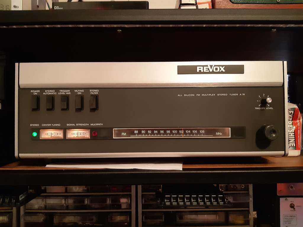

Beli_Ninja Napisano Jun 2, 2020 Autor Share #3 Napisano Jun 2, 2020 Drvenariju sam detaljno ocistio nekim vlaznim maramicama za odrzavanje podova u kupatilu, a onda ubrusom i akoholom. Na gornjoj ploci sam morao alkoholom da izvucem neke zvrljotine od markera. Posle ciscenja i odmascivanja usledilo susenje na promaji pa onda tretman nekim mlekom za galanteriju u automobilima. Odlicno sredstvo, vratilo je sjaj i zivost drvetu. vladd and Leonardo je reagovao/la na ovo 2 Link to comment Podeli na ovim sajtovima More sharing options...

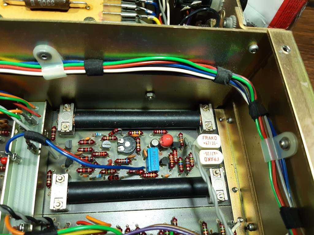

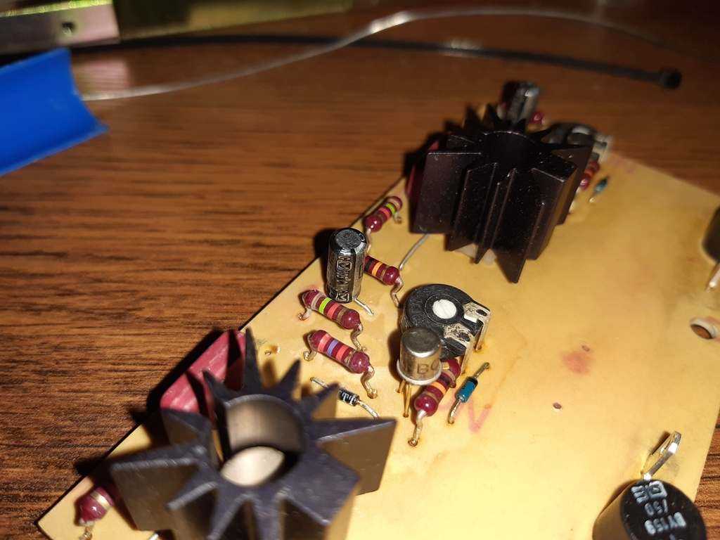

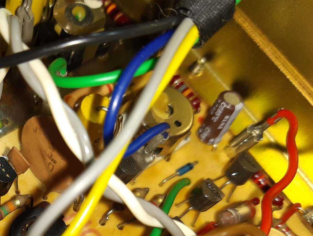

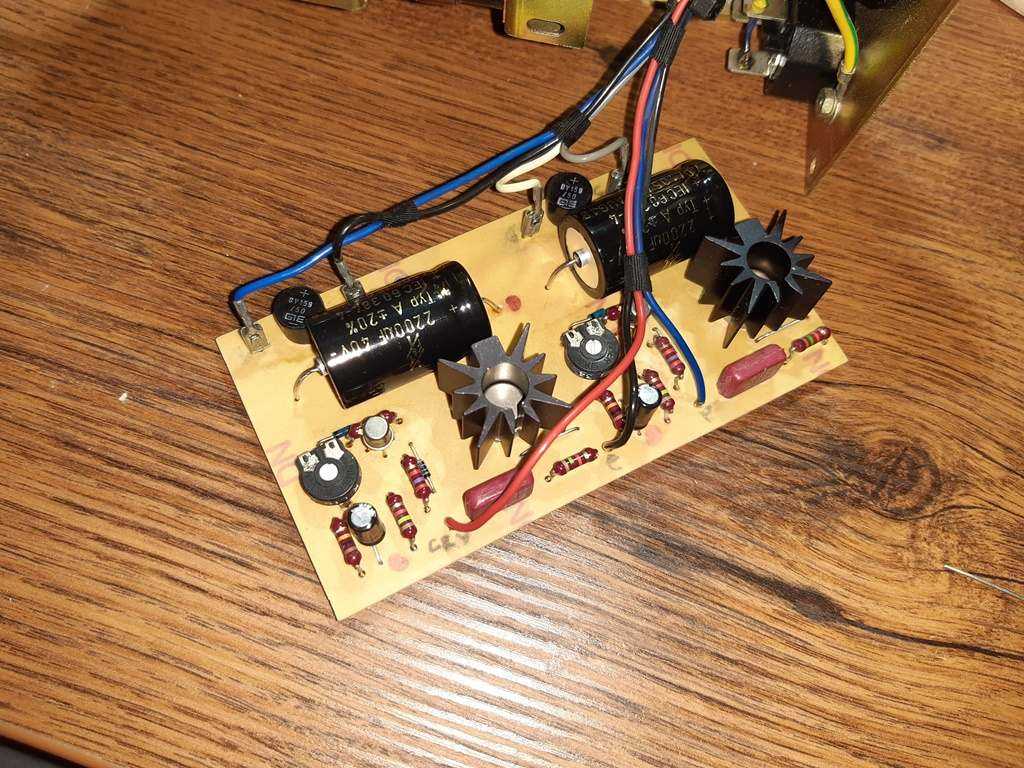

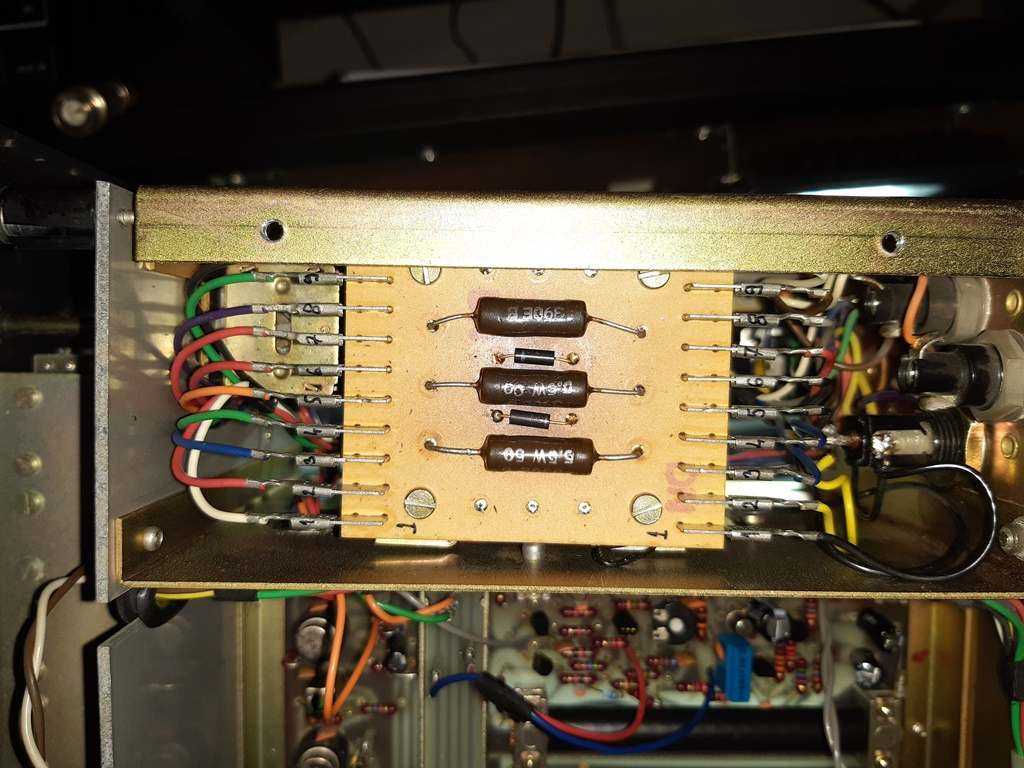

Beli_Ninja Napisano Jun 2, 2020 Autor Share #4 Napisano Jun 2, 2020 Nakon zahvata koji su me manje brinuli usledilo je menjanje kondenzatora. Pre pocetka intervencije po savetu @BANAT svi pozitivni polovi kondenzatora su oznacni crvenim markerom na plocicama, veoma bitno jer na plocicama nema nikakvih oznaka . Sve tantale sam zamenio Panasonik elektrolitima industrijske klase. Jedino su tantali na izlazu zamenjeni elektrolitima Elna Silmic II i u paraleli sa njim dodao ERO MKC 0.33uF, kao i tantal u STEREO FILTERu cije je mesto zauzeo blok Philips MKC 0.47uF. Trimere nisam hteo da menjam jer su dovoljno kvalitetni ovi originalni. Nakon zamene ekosa u napajanju izvrseno podesavanje +/-23VDC koliko kaze sema, pre podesavanja razlika je bila vise od 2V. Plocica napajanja je kompletno ociscena od tinola i prelemljena novim Stanolom sa bakrom (taj koristim za sve). Link to comment Podeli na ovim sajtovima More sharing options...

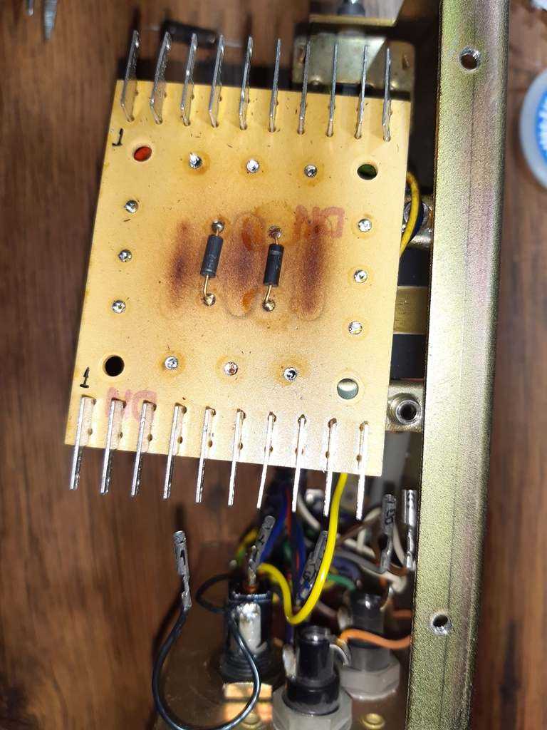

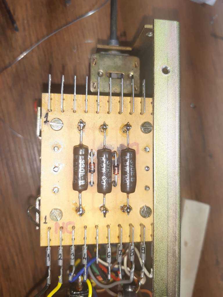

Beli_Ninja Napisano Jun 2, 2020 Autor Share #5 Napisano Jun 2, 2020 Poslednje je zamna zenerica (snaznijim, BZX85C 6V2 1.3W) u napajanju kao i podizanje i njih i snaznih otpornika od plocice. Otpornike nisam menjao jer su tacni u 1Ohm i ne deluju izmuceno i nagorelo. Jedino sam morao da ih podignem na kocice jer su nozice bile kratke za tu visinu. Sada je sve negde oko 5 mm odignuto od plocice. Sve je prelemljeno novim tinolom. Leonardo je reagovao/la na ovo 1 Link to comment Podeli na ovim sajtovima More sharing options...

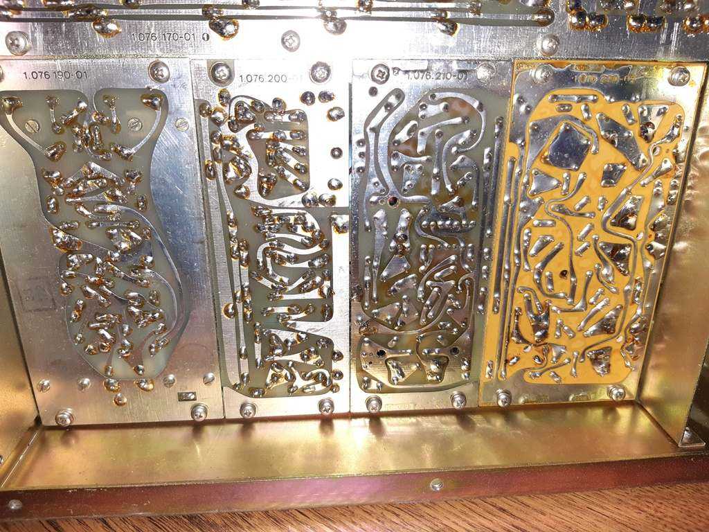

Beli_Ninja Napisano Jun 2, 2020 Autor Share #6 Napisano Jun 2, 2020 I na kraju, nabavljene famozne lampice (kupio sam svih 14 komada koliko je imalo u prodavnici ). NIXIE je reagovao/la na ovo 1 Link to comment Podeli na ovim sajtovima More sharing options...
Beli_Ninja Napisano Jun 2, 2020 Autor Share #7 Napisano Jun 2, 2020 Slusao sam sinoc do 1h, od Silvane do Nirvane. A bre sve lepo zvuci Link to comment Podeli na ovim sajtovima More sharing options...
