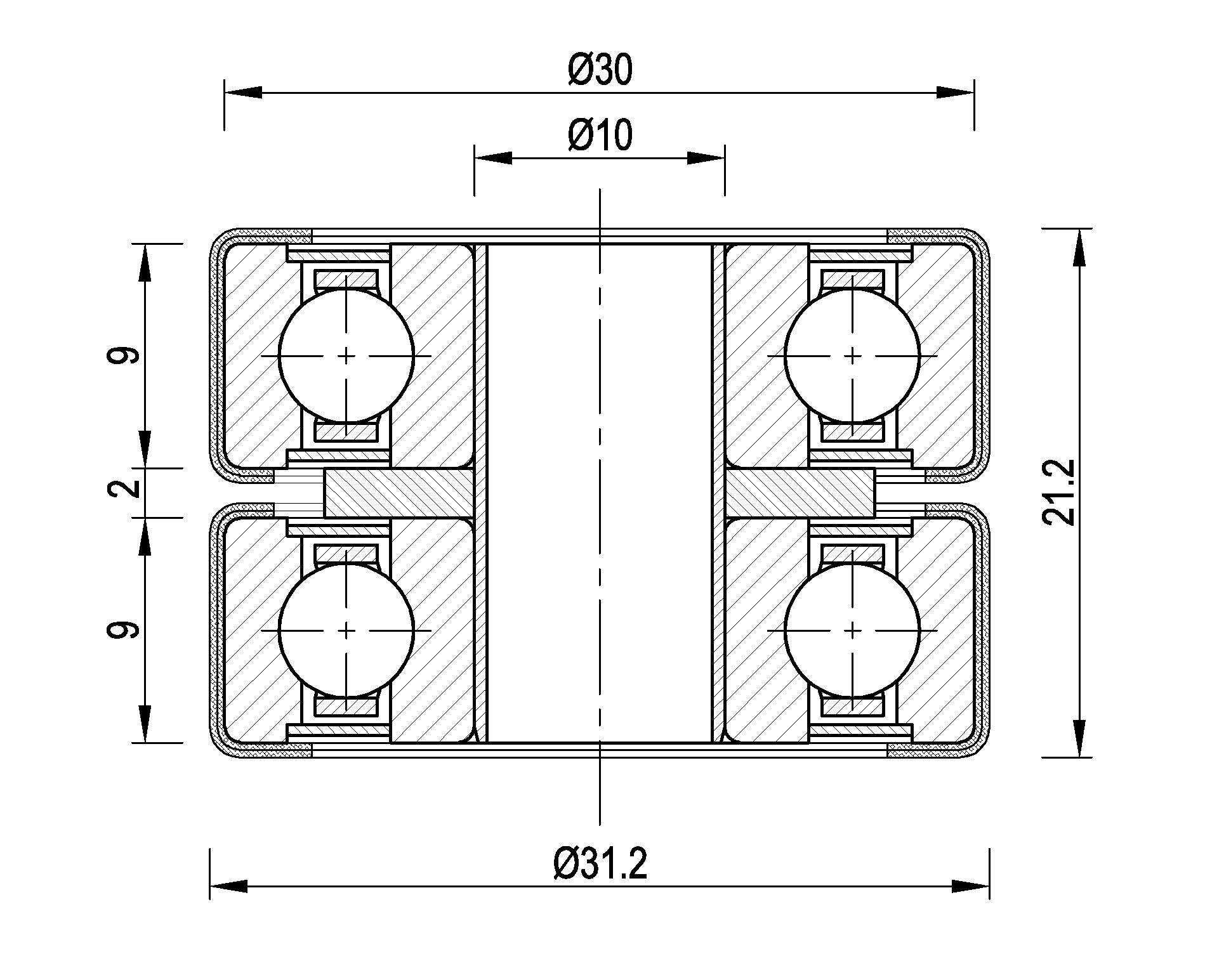

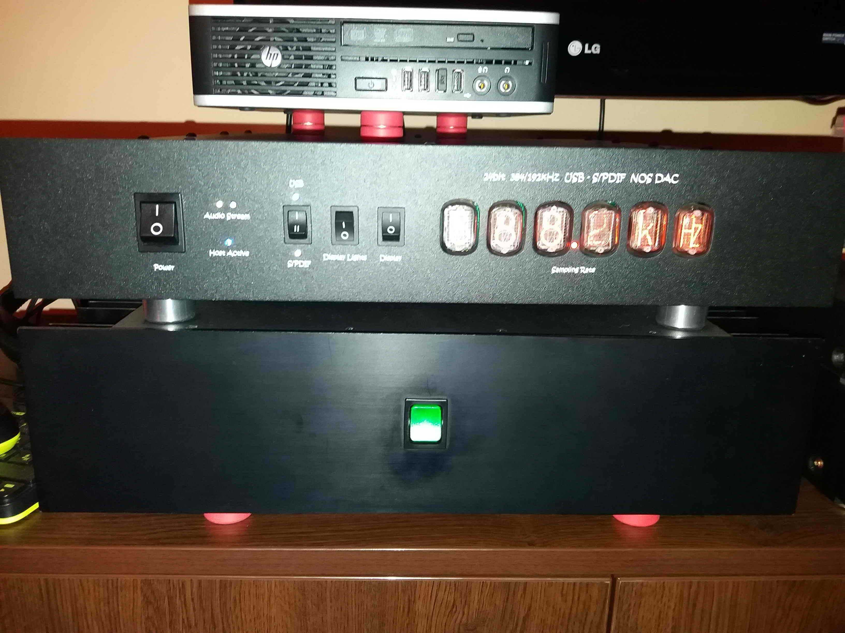

Kako postavis uredjaj na ovo. Gde se osloni uredjaj a gde se lager oslanja na podlogu?
Krajnje jednostavno, stavi se pod uređaj 3kom. na ravnu površinu, mimo nogica i sve je u redu i prilično stabilno. Spoljašnji prstenovi se preko termobužira debljine 2x0,3mm oslanjaju na uređaj i podlogu. Oni aluminijumski su se klizali, pa sam morao da lepim eko kožu da mi se ne pomera uređaj kad ga uključujem i da ne ogulim plastifikaciju. Na DAC imam ušrafljene Al nogice sa jednim ležajem unutra. To će sad da se skida, vraćam gumene i poturam ove nove.
Srednji prsten gornjeg preko čelične podloške debljine 2mm leži na srednjem prstenu donjeg a sve to spaja čvrsto utisnuta bakarna cev. Podlošku sam stavio kako bi sve uvek bilo iste visine,  odnosno da ne proklizi slučajno spoj pod težinom uređaja. Na kraju kad sve stegnem M8 vijkom je jako čvrsto spojeno. Da imam obrađenu punu čeličnu osovinu i navučem na nju ležajeve na presi podloška ne bi ni trebala, samo mali naslon (venac visine 2mm) na osovini. Mogu da se stave između gornjeg i donjeg ležaja i dve -tri podloške, neka čaura ili ceo ležaj sa po jednom podloškom između ako treba veća visina. Taj srednji ležaj ne radi ništa u tom slučaju, samo služi kao distancer. Mogu da napravim trobojku za patriote.
daj skicu
mi stariji ne mozemo tol'ko dugo da citamo
Ili kao ideja da se povade viskovi kuglica i ostave recimo tri, rasporedjene, bilo vencem  bilo nekom drugom distancom.
Da li treba dva lagera za opciju sa jednom osovinom i osloncem lezaja na spoljnom prstenu.
pre 1 sat, Zen Mod reče
daj skicu
Nacrtaću lepo sutra. Vrlo je jednostavno, lager-podloška-lager i kroz sve se upresuje cevka. I na svaki lager nabace se po dva termo bužira u željenoj boji.
pre 1 sat, vladd reče
Ovo prvo ima kod Kineza sa tri kuglice, baš onako lepo napravljeno.
Pošto imam i te sa jednim lagerom, i probao sam neke sa dva, mogu reći da su bolji ovi sa dva lagera ali samo na red vezana.
A probao sam i šiljak sa jednim lagerom, vrlo sličan rezultat.
