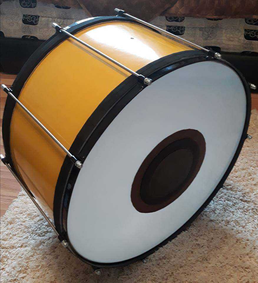

ister1 Napisano Februar 29, 2020 #287 Napisano Februar 29, 2020 6 hours ago, Mikorist said: Jedino je Serbona neprolazna. Stara tri do četiri hiljada godina sa sve čirilicom Nuje Ćirilica već Vinčansko pismo...Znači minimum 5000 god
ister1 Napisano Februar 29, 2020 #288 Napisano Februar 29, 2020 6 hours ago, vladd said: I vise, daleko pre ameba... Ja verujem, ne znam egzaktno tacno ali imam osnova da verujem, da postoje ljudi, tehnolozi, koji bi znali da manipulisu sa materijalom za membranu, ali ih treba navesti na entuzijazam, posto su to naporne i skupe aktivnosti da bi bile narucene i placane. Zato mi taj detalj Serbone i privlace paznju...i to nije radjeno ni u doba ameba... Spremam kade da pravim papir ... Bagremov će biti prvi.

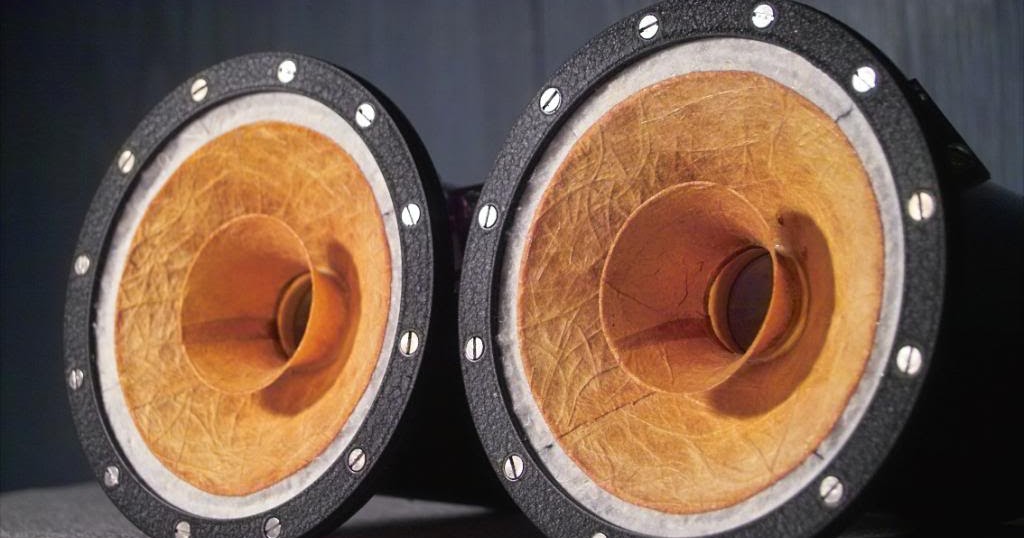

vladd Napisano Februar 29, 2020 #295 Napisano Februar 29, 2020 MA svi sada nesto digitalisu i zloupotrebljavaju zvuk, sta nas briga, dok je klasicne zabave. TWOGOODEARS - トゥーグッドイアーズ: Site of the Day - Oleg Rullit's PhotoBucket portfolio TWOGOODEARS.BLOGSPOT.COM Oleg is a personal fave of mine: his good taste and knowledge about paper cones and field-coils are a well kept secret... old...
