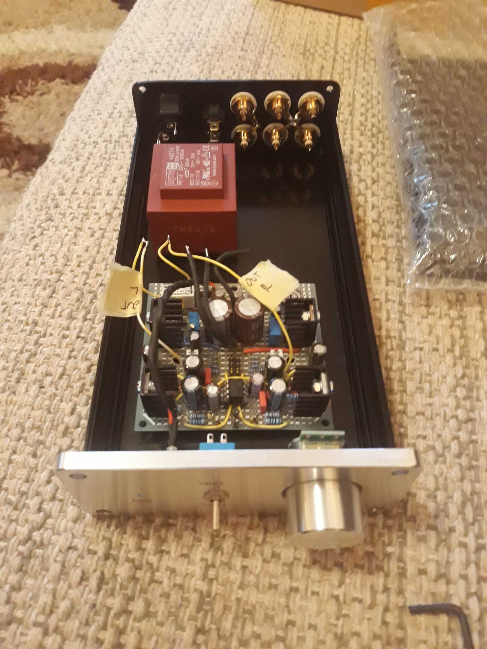

NIXIE Napisano Septembar 13, 2021 Autor #150 Napisano Septembar 13, 2021 (izmenjeno) Prebacujem malog u metalnu kutiju. Imam trafo sa odvojenim sekundarima 15+15VAC. Šta je po vama bolje, ispravljanje sa dva greca svakog pojedinačnog namotaja i onda pravim GND iza elektrolita, ili jedan grec za oba namotaja i spajanje izvoda sekundara za GND? Izmenjeno Septembar 13, 2021 od NIXIE
vladd Napisano Septembar 13, 2021 #151 Napisano Septembar 13, 2021 Nema tu strujetina, ali glasam za dva greca, u trendu je.
NIXIE Napisano Septembar 13, 2021 Autor #152 Napisano Septembar 13, 2021 oko 100mA, možda malo više. Uradiću dva greca, ne košta puno.
