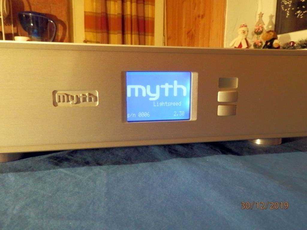

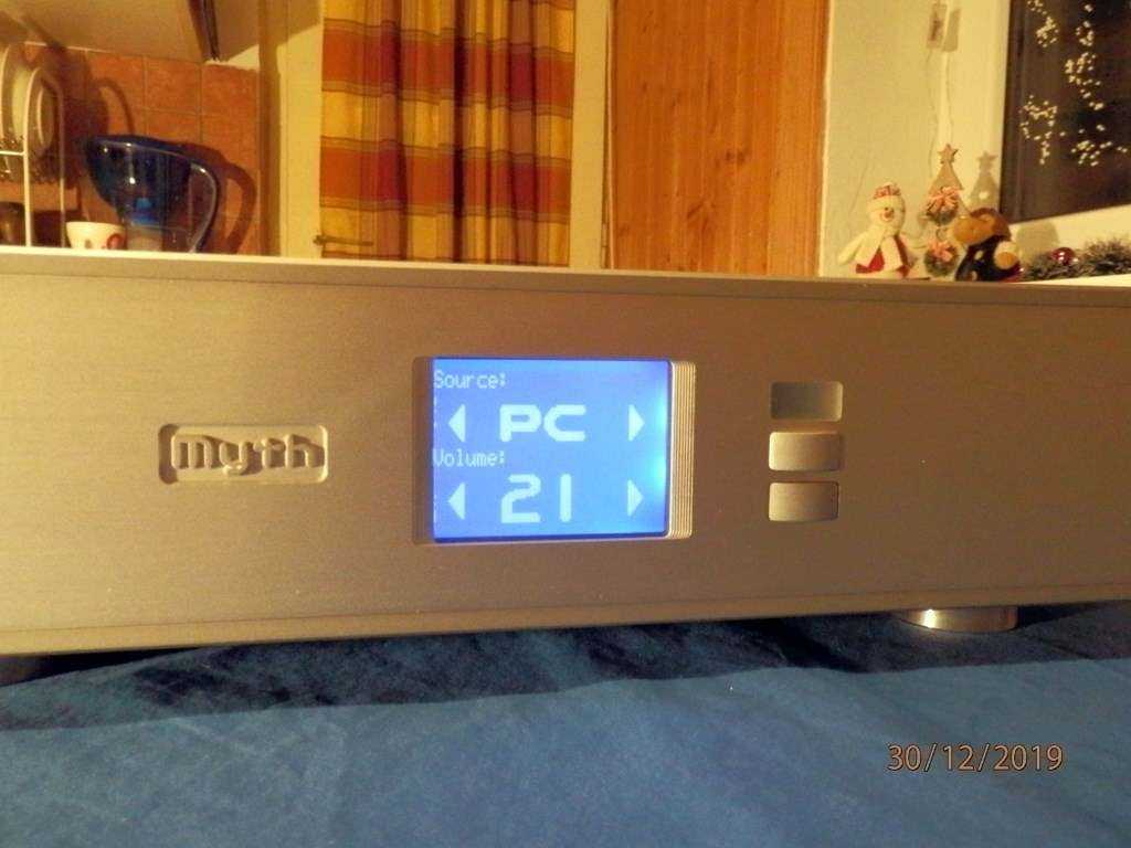

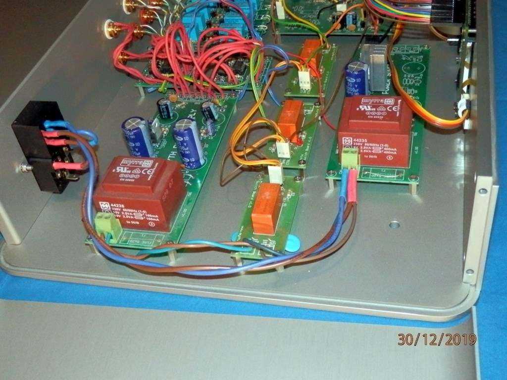

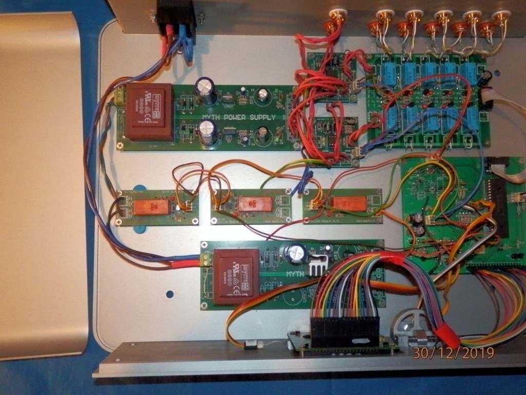

Leonardo Napisano Decembar 30, 2019 #1 Napisano Decembar 30, 2019 Završen je još jedan MYTH! Projekat sa predistorijom smeštenom u davnu 2008-2009.godinu kada sam sarađivao sa kolegom Zoranom Ristićem na njegovom preampu baziranom na regulaciji nivoa posredstvom LDR ili kako je sam Ristić govorio, citiram: “da želi da njegovo predpojačalo bude napravljeno uz korišćenje opto-rezistora, elemenata čija je bazična funkcija promena otpora proporcionalno nivou svetlosti kojoj su izloženi uz pomoć LE diode. Takođe, pojačalo treba da ima pojačanje od 0 dB odnosno da se ponaša samo kao bafer između izvora i pojačala snage. ”završen citat. U to vreme sam Ristiću uradio nekoliko prednjih ploča, za preamp koji je ponudio audiofilima u zemlji i van nje. U zamenu sam dobio kompletnu i funkcionalnu elektroniku, ožičenu i montiranu na jednu privremenu montažnu ploču. Povremeno sam koristio ovaj izvanredan preamp, ali zbog mnogih obaveza i prihvatanja drugih poslova, nisam ga ranije smestio adekvatno kućište iako je dizajn bio spremljen i trebalo ga je samo materijalizovati. Proteklih dva meseca se tako nešto ostvarilo. Zvezde su se složile i konačno je danas MYTH useljen i smešten u svoj zasluženi hram. Na komšijskim forumima se može pronađi dobrih tekstova i komentara dobronamernih kolega, koji su radili testi i predstavljanje hi-fi javnosti , tako da koga zanima više podataka i činjenica preporučujem sledeu adresu – https://www.hi-files.com/forum/index.php?/topic/10910-upoznajte-mit/page/2/ Kućište za MYTH LDR preamp, konstrukciono je slično kao za moj prethodni rad BATO MM. Shodno funkciji urađena je drugačija prednja ploča, koja se razlikuje od dizajna koji je zamislio Zoran Ristić davne 2008.g, i plod je moje ideje da izmestim encoder sa lica prednje ploče i na taj način obezbedim što ravniji izgled lica na kome neće štrčati nikakvo valjkasto ili slično dugme. Čak i ovde na forumu sam potražio odgovor – može li se funkcionisanje rotacionog enkodera prevesti u dva ili tri taster, koji bi imali ulogu prebacivanja kanala levo-desno i jedan taster izbora. Taj put traženja rešenja nije se otvorio i kao mašinac sam našao svoje rešenje u skrivenom točkiću na enkoderu montiranom sa unutrašnje strane prednje ploče i dugmetu koje preko klackalice potiskuje taster enkodera. Prosto J. Nudim van nekliko fotografija da podelim moju sreću za još jedan završen projekat. NIXIE, krca44, damic and 8 ostalih je reagovao/la na ovo 1 9 1

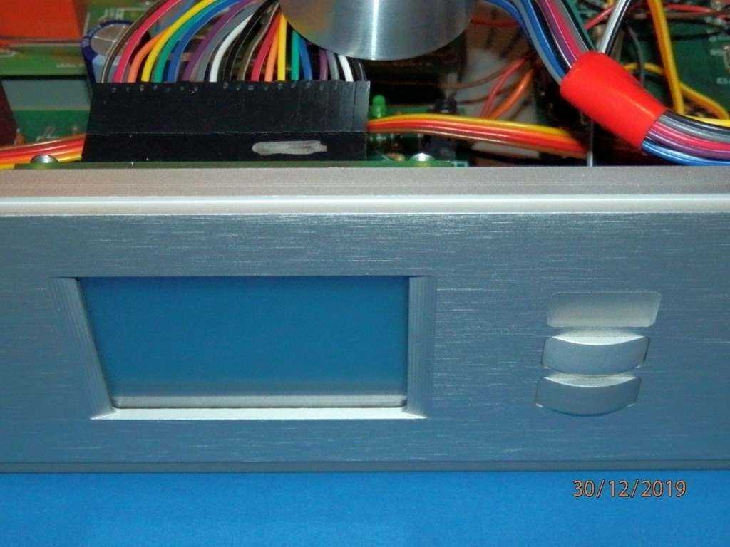

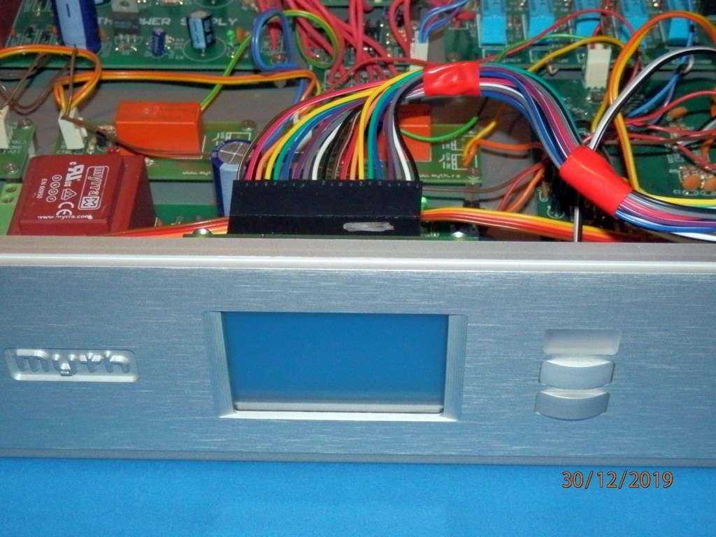

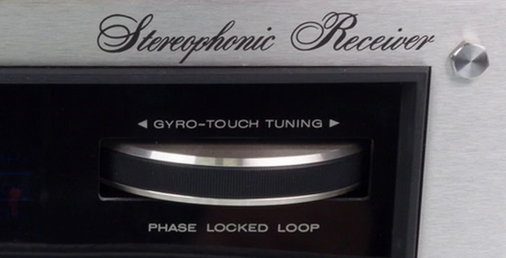

Leonardo Napisano Decembar 30, 2019 Autor #11 Napisano Decembar 30, 2019 44 minutes ago, zek said: Kao kod starih Marantza - gyro-touch. Hteo sam postići da rotacioni enkoder zadrži svoje funkcije, rotacija (impuls-prekidanja) levo-desno i taster (aksijalni pritisak na osovinu), ali da mi dugmići vidljivi na licu prednje ploče izgledaju ujednačeno. Postigao sam to da se točkić D40 vrlo lako okreće i oseti blagi klik pri rotaciji, izviruje iz prednje ploče kroz otvor 10x20mm. Istovetnih dimenzija je urađeno i dugme koje služi kao taster.
vladd Napisano Decembar 30, 2019 #12 Napisano Decembar 30, 2019 Mislim da svaki mis ima te funkcije na tockicu, ne vidim razlog da se ne kopira ideja... Mada uz tac skrin postaje ultrasuvisno.
krca44 Napisano Decembar 30, 2019 #13 Napisano Decembar 30, 2019 Pa nije bas suvisno, nekad je lepo imati taktilni osecaj umesto pipkanja touch-screen-a.... a oseti se i klik.
