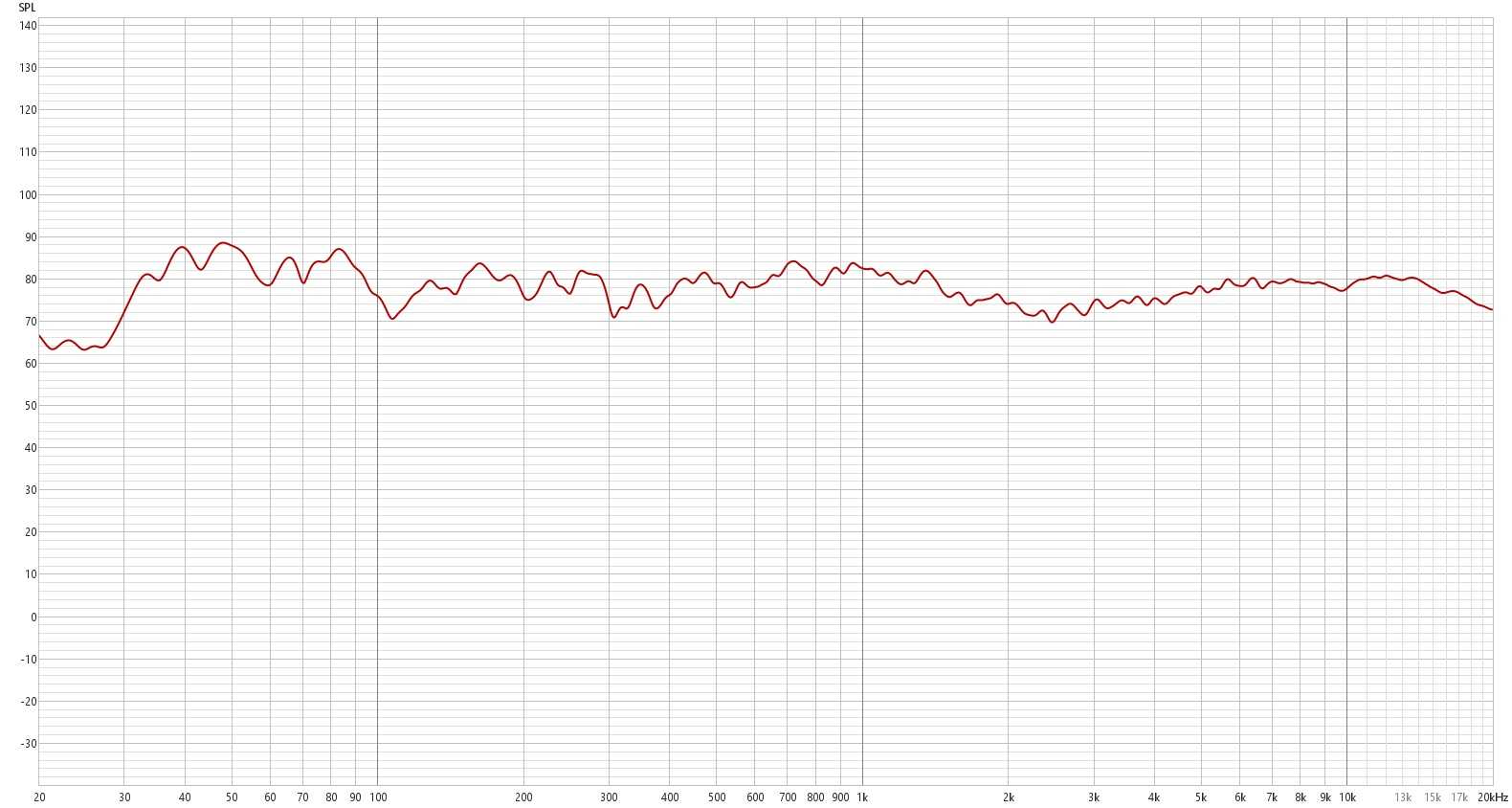

grone Napisano Januar 15, 2024 Autor #111 Napisano Januar 15, 2024 Radili malo na skretnici mnogo je bolje sada BANAT, Koja and Aleks je reagovao/la na ovo 3
damic Napisano Januar 16, 2024 #112 Napisano Januar 16, 2024 Kolega, vertikalna (Y) osa ti je od -40dB do +140dB. Smanji na kako se standardno gleda, dakle, dole +45dB a gore +105dB. Ovako, izgled vara.
damic Napisano Januar 16, 2024 #113 Napisano Januar 16, 2024 Vidim da se ova vertikalna osa grafika koji pokazuje fr. odziv zvučnika i SPL, ne shvata baš najbolje. Manje-više usvojeno je da ona dole kreće od +45dB što predstavlja relativno tišinu u stambenim prostorima a gornja granica je +105dB gde kod osetljivijih osoba već počinje granica bola. Gleda se da je neka srednja vrednost odziva na 75dB do 80dB. Ako bi, recimo, stavili donju granicu -200dB a gornju +200dB, dakle ukupan raspon od 400dB, frekventni odziv bi bio prava linija. Nadam se da je jasnije.
Shoba Napisano Januar 17, 2024 #114 Napisano Januar 17, 2024 Merenja su u najmanju ruku cudna. Dole i linku mozes da vidis kako se ispravno mere zvucnici. https://www.audiosciencereview.com/forum/index.php?threads/how-to-make-quasi-anechoic-speaker-measurements-spinoramas-with-rew-and-vituixcad.21860/

grone Napisano Januar 18, 2024 Autor #118 Napisano Januar 18, 2024 Ima jos posla sa skretnicom, mozda je bolje da podesavam aktivno pa na osnovu toga napraviti pasivnu.... damic je reagovao/la na ovo 1
Shoba Napisano Januar 18, 2024 #119 Napisano Januar 18, 2024 Izmeri drajvere kako treba kao i njihove impedanse ubacu u simulator i uzivaj. ManicP and Aleks je reagovao/la na ovo 1 1

Shoba Napisano Januar 19, 2024 #128 Napisano Januar 19, 2024 (izmenjeno) Mora da se napravi merenje kako na osi tako i van ose kako bi se direktivnosti drajvera uskladile. Obavezno quasi-anechoic merenje nikako in room. In room merenje za pravljenje skretnice je nepotpun i los pristup. Takodje je lose i za merenje finalnog projekta jer ukljucuje i sobu. Kad se promeni soba ili pozicija menjaju se i merenja sto je nedopustivo. Sve je detaljno pojasnjeno u linku koji sam dao. Izmenjeno Januar 19, 2024 od Shoba Koja je reagovao/la na ovo 1
