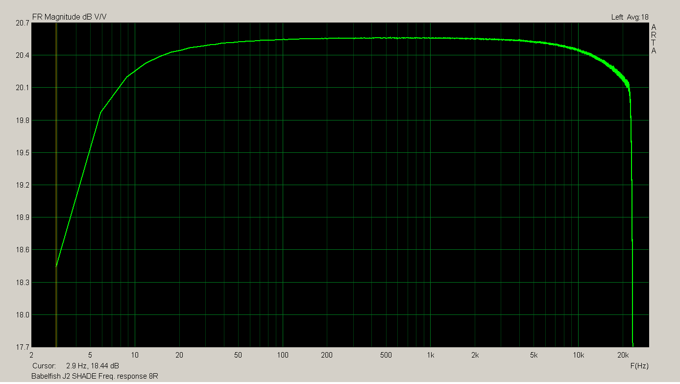

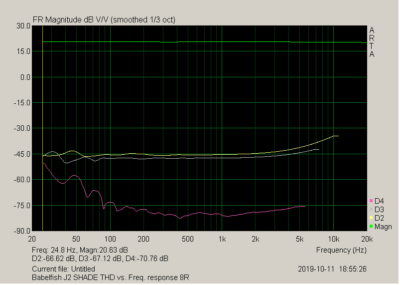

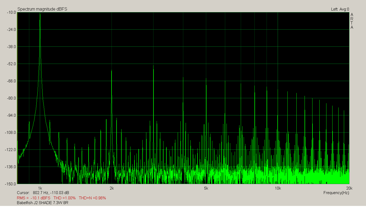

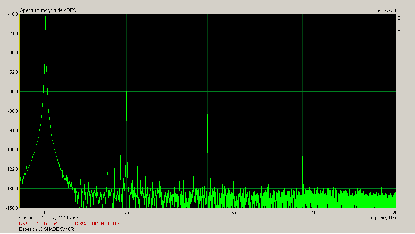

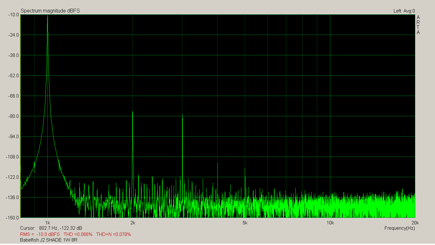

Zen Mod Napisano Oktobar 11, 2019 Autor #45 Napisano Oktobar 11, 2019 8R load shonne je reagovao/la na ovo 1

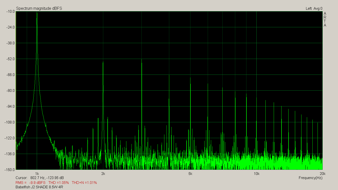

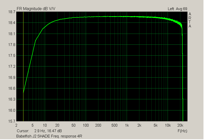

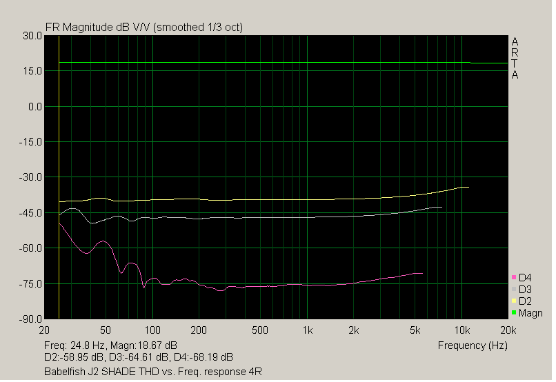

Zen Mod Napisano Oktobar 11, 2019 Autor #46 Napisano Oktobar 11, 2019 4R load shonne je reagovao/la na ovo 1

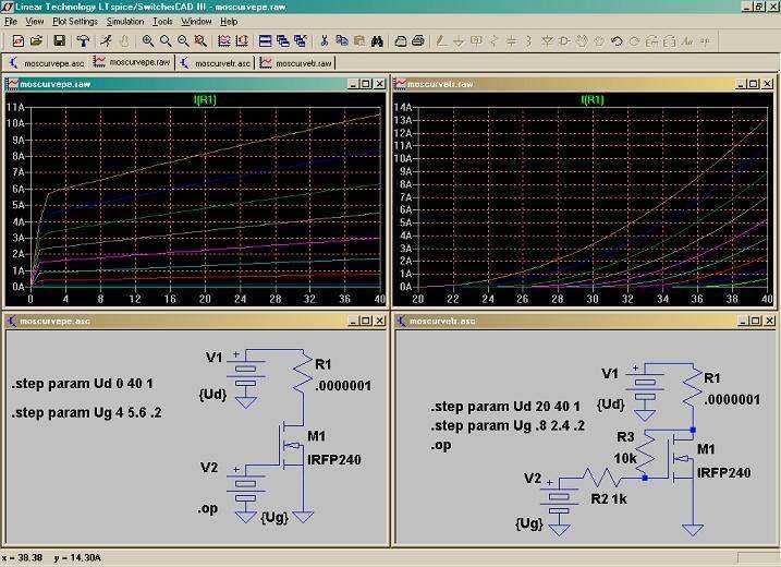

Aleks Napisano Oktobar 12, 2019 #48 Napisano Oktobar 12, 2019 Ja sam 'teo da pitam "A šta je shade?" al me bilo sramota, međutim veća je sramota ne znati a praviti se da znaš, a još gore živeti u neznanju, pa stoga: A šta je shade? mutayu je reagovao/la na ovo 1
Zen Mod Napisano Oktobar 12, 2019 Autor #49 Napisano Oktobar 12, 2019 SCHADE.txt Schade 1938 Beam Power Tubes.pdf Aleks and shonne je reagovao/la na ovo 1 1

Aleks Napisano Oktobar 12, 2019 #54 Napisano Oktobar 12, 2019 Daklem, donji irfp je sa shade iteracijom u triodnom - linearnijem režimu?
Zen Mod Napisano Oktobar 12, 2019 Autor #55 Napisano Oktobar 12, 2019 aha vredi jos ispipati stabilnost u termalnom domenu ako izbacim source otpor Shade-ovanog mosfeta , u kom slucaju bi max snaga porasla sa ovih measly ~8W , a i THD spectra bi ispala triodnija , bez daljeg hakovanja otpora oko Mu-folowera gore negde krajem nedelje ce se i to proba , kad se T-Bed vrati sa gostovanja ....... otisao da se druzi sa parom 12" Tannoycica u MLTL

Fukushima Napisano Oktobar 13, 2019 #66 Napisano Oktobar 13, 2019 22 hours ago, Aleks said: Daklem, donji irfp je sa shade iteracijom u triodnom - linearnijem režimu? Mosfet je linearniji jer se pravi lokalna povratna sprega oko mosfeta ali se tako smanjuje globalna povratna sprega pa su ukupna izobličenja obično veća u odnosu na verziju bez shade f., bar sam ja takve rezultate dobijao u simulacijama drugih, sličnih tipova pojačala.. U zvuku ima razlike ali šta je bolje je subjektivna stvar, mnogo ljudi, uređaje menja, zato što se neki čuje drugačije, drugi tip effect boxa, verujući (neko vreme) da je to bolje...dok ne naiđe uređaj koji drugačije zvuči. U tome je i kvaka uvlačenja u audiofiliju i okretanja zupčanika ove grane industrije zabave. To i ne bi bilo toliko loše da trend rasta cena za ovakvu robu u poslednih 20 godina nije sumanut. Da nije žalosno bilo bi smešno. Srecko, dlalkovic and Aleks je reagovao/la na ovo 1 2
