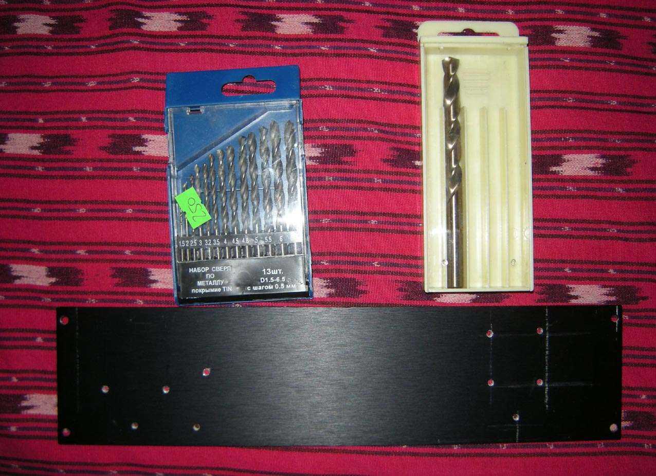

Nasao sam pogodnu busilicu i kupio dodatnu burgiju ( Fi=10mm ).
Otvorio sam pilot rupe za RCA i GND konektore ( desno ) a s leve strane su rupe za IEC i okruglo kuciste osiguraca + GND.
Otvaranje pravouganih otvora tek sledi ( i prosirenje postojecih rupa ).  Otvorio neke rupe na donjoj ploci.

Gospodine Krco sjajno.
Impresioniran sam Vašom željom, upornošću i nadasve napretkom.
Verujem da ćete, u periodu koji sledi, mnoge izuzetne stvari uraditi za sebe.
Ovo je, čini se, samo početak jedne lepe diy-jerske karijere.
Za rupe većeg promera, više 7mm, preporučujem onu konusnu burgiju.

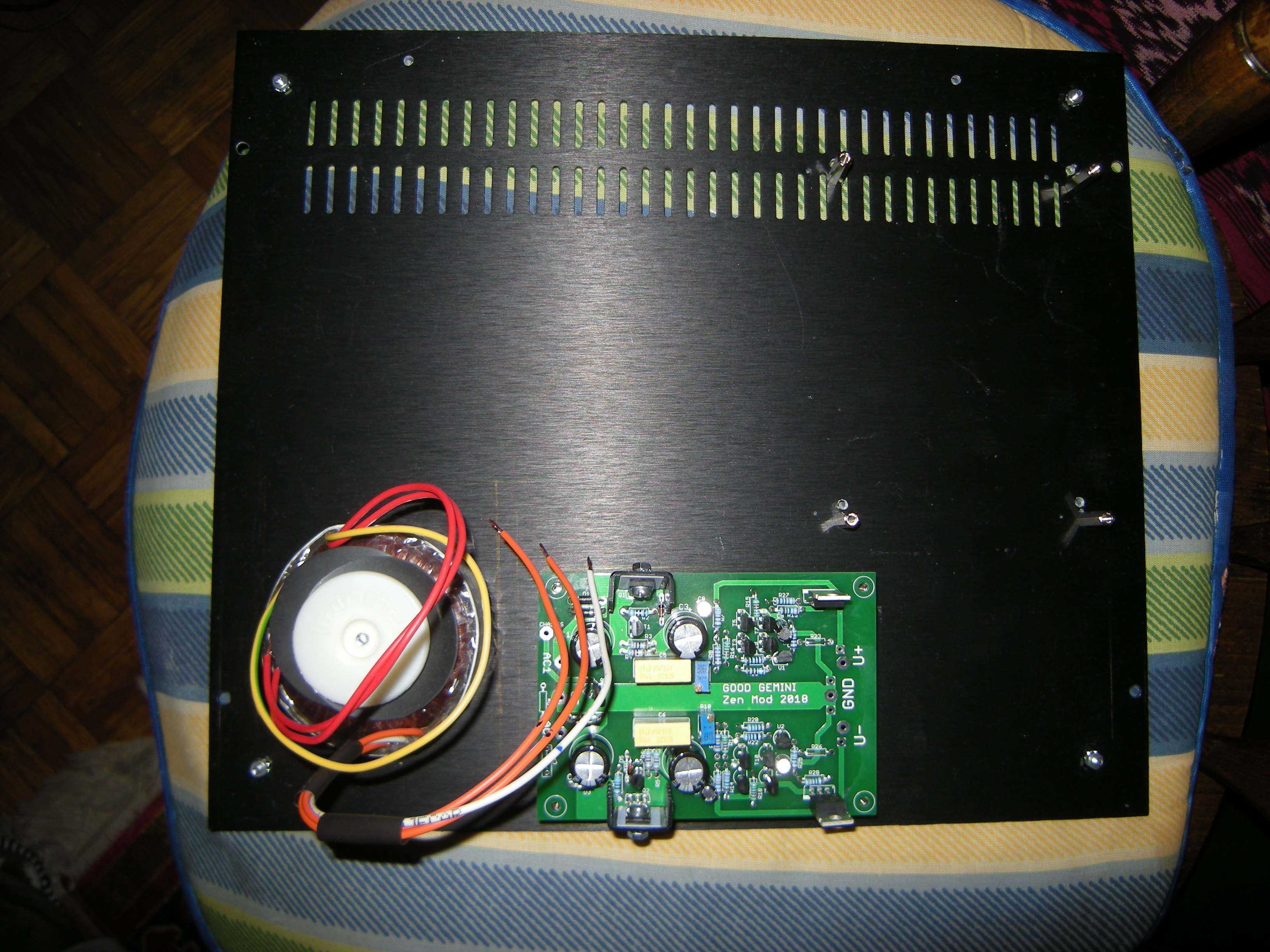

Dobro vece
Ovo mi je predfinalni raspored, pre nego sto skratim sekundare trafoa zanima ima li zamerki na blizinu regulatora u odnosu na trafo, razdaljina je cca. 35-40mm.
bitno je da je reg sto blize potrosacu (tj. potrosacu je bitno da je reg sto blize)
a trafo moze da bude 6 metara od reg-a
pre 49 minuta, Zen Mod reče
Blizu je, phono pcb ide na one distancere gore-desno, mene je brinuo potencijalno negativan uticaj trafoa na stabilizator zbog blizine.
Sad kako je tako je, vec sam u radu... mada ako bas bude neophodno i dalje imam mogucnost da malo udaljim trafo.
