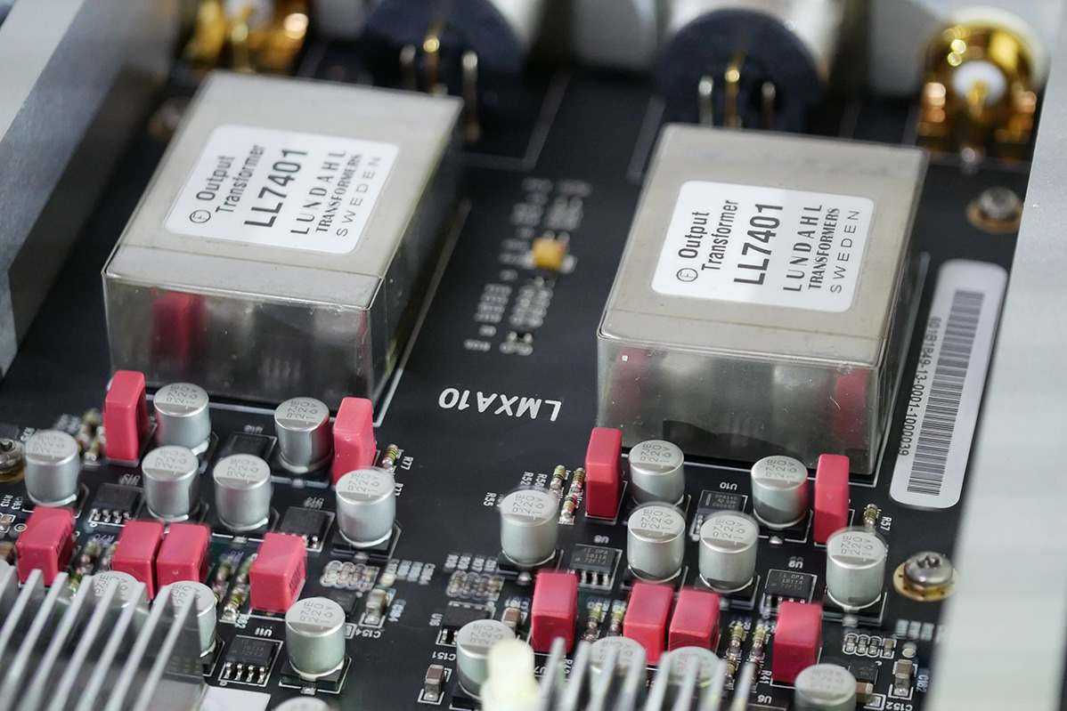

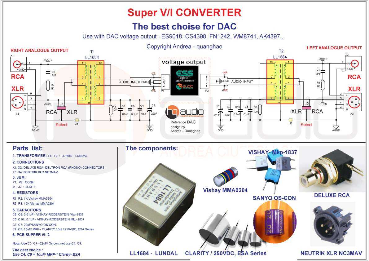

Mikorist Napisano Avgust 11, 2019 Autor Share #23 Napisano Avgust 11, 2019 8 hours ago, Mikorist said: Kažu da je najbolji LL1684 Evo LUMIN X1 ima LL7401 u izlazu....na Dual ES9038Pro.... http://www.luminmusic.com/lumin-x1.html Jako je slična šema ovome gore - ma koliko izgledala smešna.... Kopka me šta je ovo pre trafoa ? E da, Lumin X1 košta 12.400 E Link to comment Podeli na ovim sajtovima More sharing options...
Mikorist Napisano Avgust 11, 2019 Autor Share #24 Napisano Avgust 11, 2019 Nađoh.... jbni opampovi...opet 3 komada - ima ih 6 pošto je dual mono... ko kad bi ja na sadašnji izlaz stavio Lundahl da bi dobio XLR Ovim su obesmislili trafoe na izlazu ....jer je CILJ da budu samo oni na njemu... Link to comment Podeli na ovim sajtovima More sharing options...
vladd Napisano Avgust 11, 2019 Share #25 Napisano Avgust 11, 2019 Otkuda obesmislili, em je napravio izolaciju, em je obavio promenu asimetricno-simetricno. Dva ozbiljna zadatka. Ako je sami cilj trafo unutra, uzmui vecu kutiju, ubaci trafoe i ne moras ni da ih povezujes Link to comment Podeli na ovim sajtovima More sharing options...
Mikorist Napisano Avgust 11, 2019 Autor Share #26 Napisano Avgust 11, 2019 19 minutes ago, vladd said: Otkuda obesmislili, em je napravio izolaciju, em je obavio promenu asimetricno-simetricno. Dva ozbiljna zadatka. Ako je sami cilj trafo unutra, uzmui vecu kutiju, ubaci trafoe i ne moras ni da ih povezujes Pa da ali to nije Zen budizam logika. Trafo treba da bude i gain i stage i element I/V konverzije. Napisah iznad - mogu i ja sad na ovo (kako jeste sa 3 opampa) da natakarim dva Lundahl . U stvari ja već sad to imam (na drugi način) - DAC ide na dve Iskre direkt - između Iron bafer - pa na AMP - koji opet ima dva Cinemaga - pa bafer....sve trafo do trafoa. Link to comment Podeli na ovim sajtovima More sharing options...
