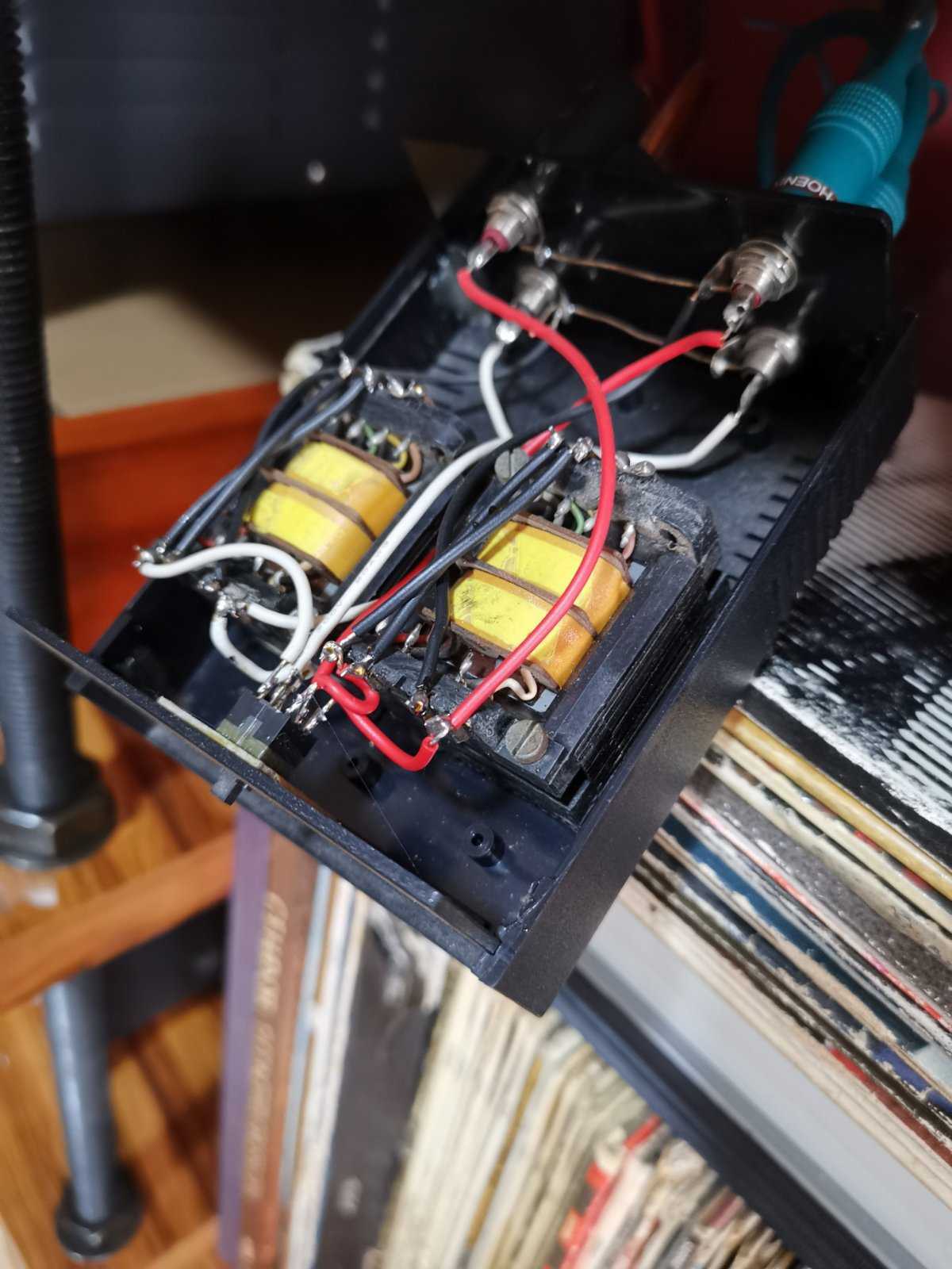

Stigli su moji "interstage", međustepeni, trafoi. Dobio sam info, 1Kom su, 1:1,4 odnos. Limovi se vide da su tanki. Transformatori koje sam slušao, u kutiji i ove koje sam dobio na pleksi pločici su identični, međutim, moji zvuče za nijansicu bolje. Razliku verovatno pravi nešto što se vidi okom, PVC kutija, taster za bapas, žice su verovatno iste, konektori ni na mojim nisu ništa pa posebno. Kutija nije metalna niti magnetna, ali sigurno pravi elektristaski plašt, tako da ću moje da skutijam u staro, dobro i provereno, drvo.
