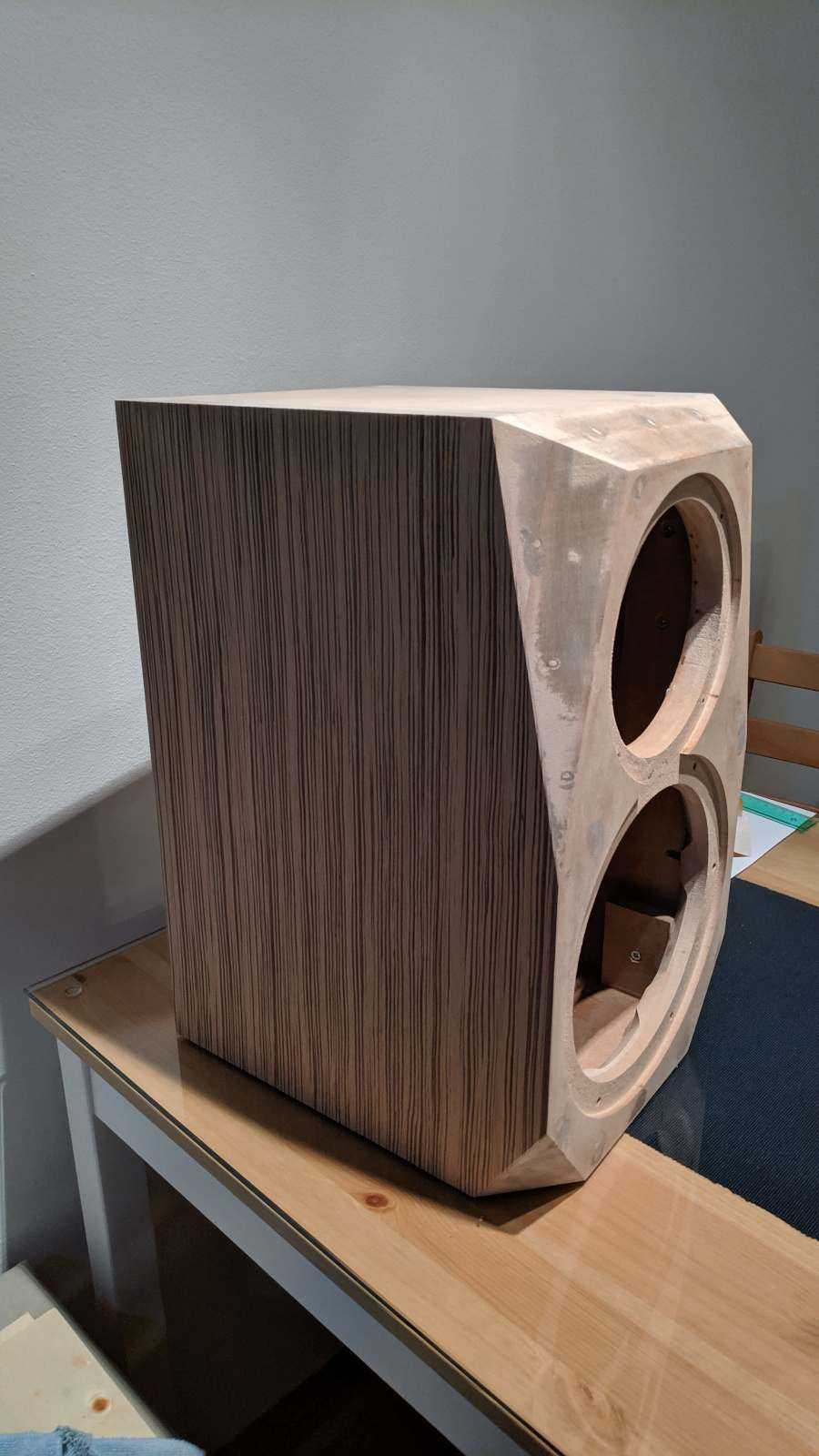

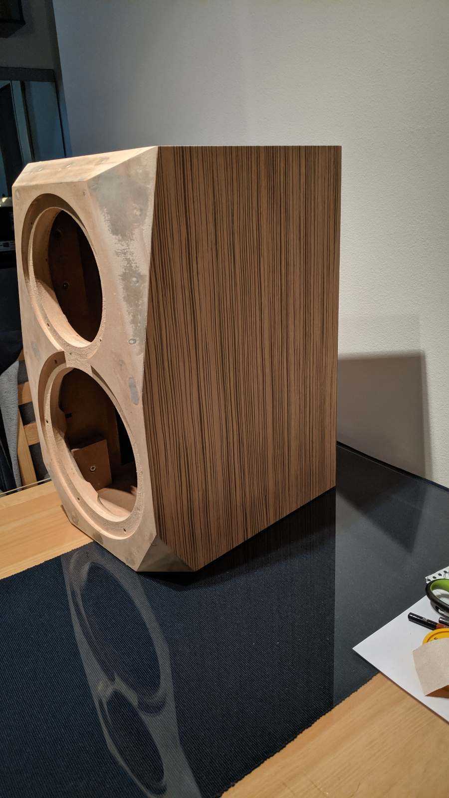

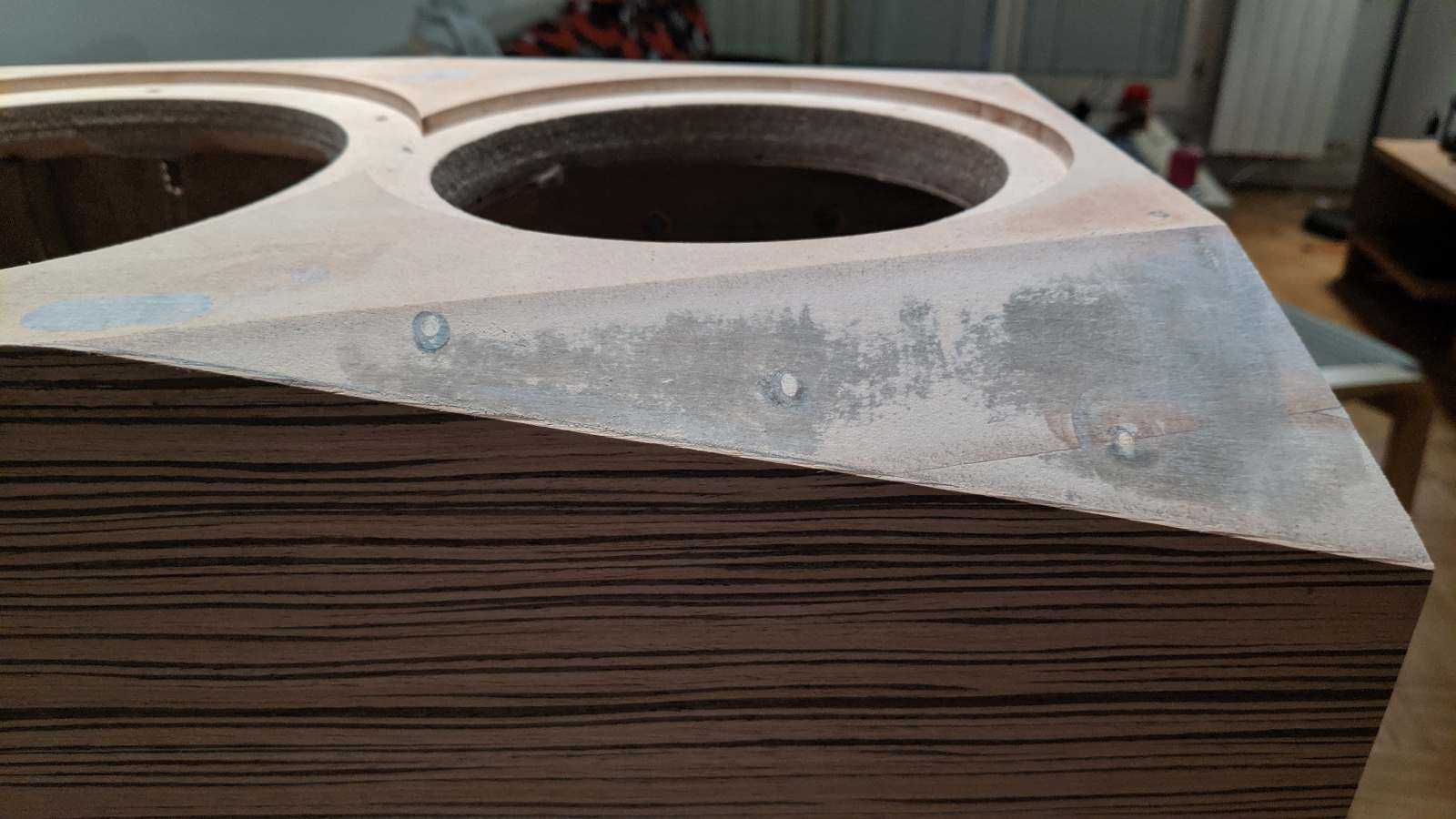

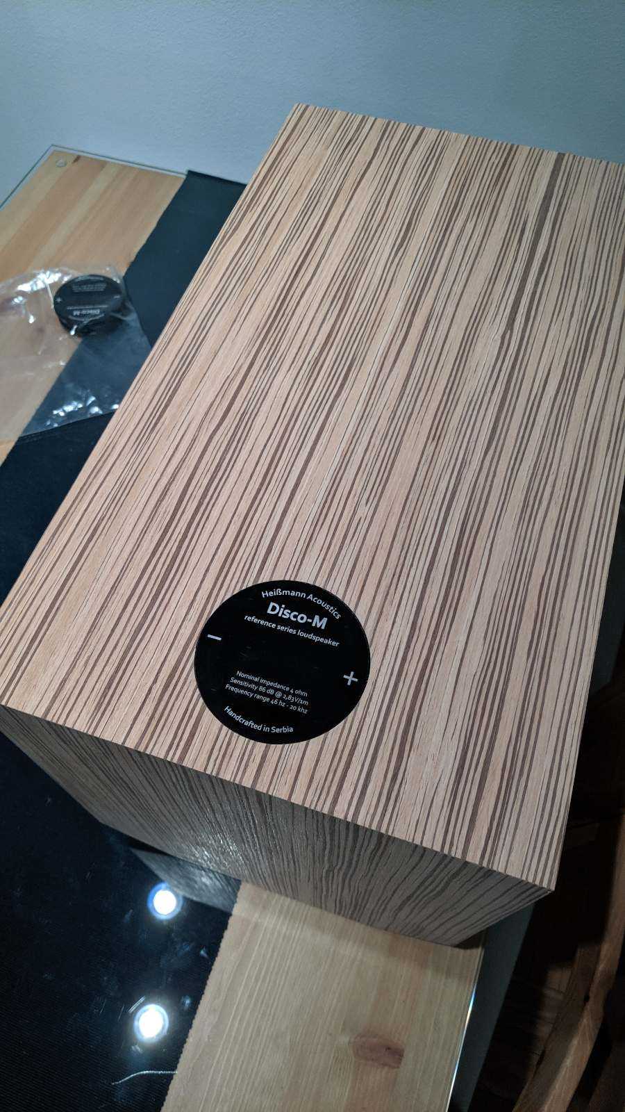

stefaca Napisano Novembar 24, 2019 Autor #60 Napisano Novembar 24, 2019 Doslo se i do najtezis delova kutija. Neverovatno je koliko vrema oduzimaju ovi iskoseni coskovi i stranice. Aleks, Leonardo, vladd and 3 ostalih je reagovao/la na ovo 4 2

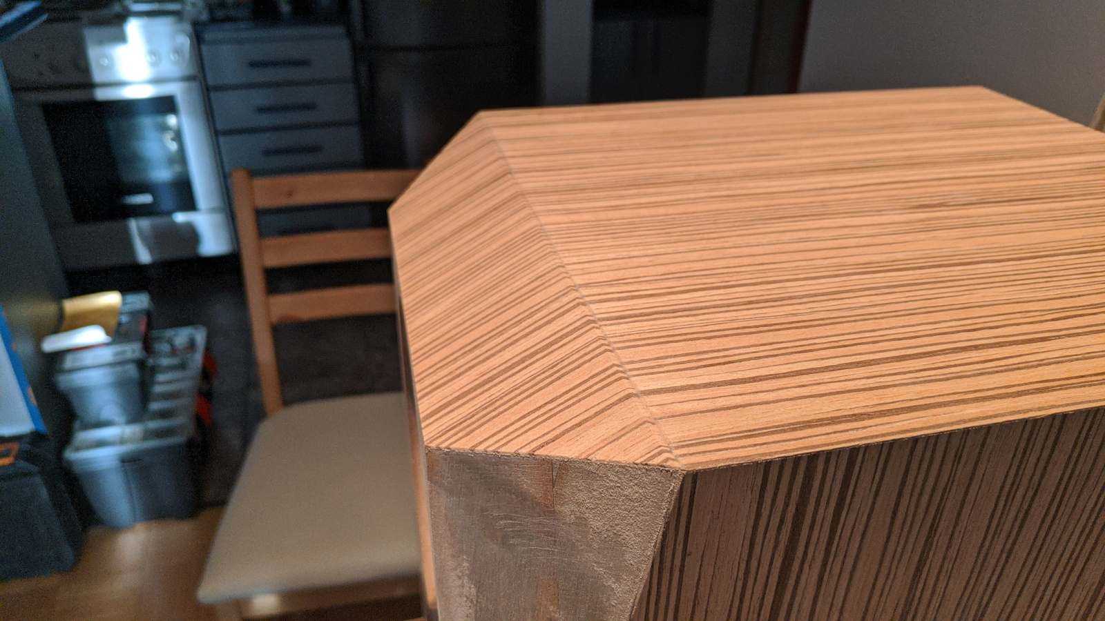

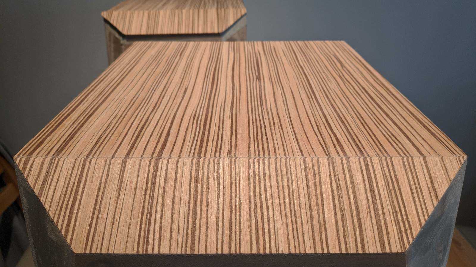

stefaca Napisano Novembar 24, 2019 Autor #62 Napisano Novembar 24, 2019 Furnir sam po sebi ima nepravilnost. Naime. sara ne ide ravno kroz sam furnir nego pod manjim uglom tako da se linije na prelazu malo razidju pa spoje Cudna pojava neka. Ili je to samo od lepka?
Leonardo Napisano Novembar 24, 2019 #63 Napisano Novembar 24, 2019 Možda si gornju ploču i i gornju kosinu mogao probati furnirati jednim komadom furnira, da linije budu neprekinute. Pošto je furnir tanak, možda bi dozvolio toliko povijanje. Inače, meni se sviđa i ovako. Jedva čekam da ih vidim finiširane. Woland je reagovao/la na ovo 1
Woland Napisano Novembar 24, 2019 #64 Napisano Novembar 24, 2019 ti delovi se zagituju prvo pa spoj bude lepši..ovo ja samo teoretski (gledao), a uradio bih ga mnooogo lošije nego ti..super[emoji106] samo šibaj [emoji846]
Leonardo Napisano Novembar 24, 2019 #65 Napisano Novembar 24, 2019 Onomad, jednom prilikom u razgovoru sa Nešom Napijalom, dotakli smo se detalja skrivanja tih spojeva i ivica ispod furnira. Neša mi reče da je silu vremena i ravnanja upotrbljvao da to bude perfektno poravnato jer se posle xx vremena počnu spojevi nazirati ispod furnira, na neki način "bubre". Ljudima koji teže perfekciji, ovo može naružiti kutije. Ako se kituje treba upotrebiti dobar kit, ponoviti par puta i šmirglati dok ne "zamiriše na beli luk", odnosno dugo, dugo. Ko voli taj i pati.
stefaca Napisano Novembar 24, 2019 Autor #66 Napisano Novembar 24, 2019 Jesu kutije kitiranje ispod. Ali spoj je težak bas. Probao sam da prelomim furnir, ali puca. Mislim da ne postoji idealno rešenje. Kako god da mu pridjes sa neke strane se vidi. Ovde je taj problem što šara kroz furnir skreće. To nisam znao da postoji. Ali u prirodi nema ničega idealnog tako i ovo.Da, ja imam OCD pa mora sve da bude perfektno. Volim da je sve u finalu, lenjiru ili kako se i čime već meri. Sent from my POCO F1 using Tapatalk
