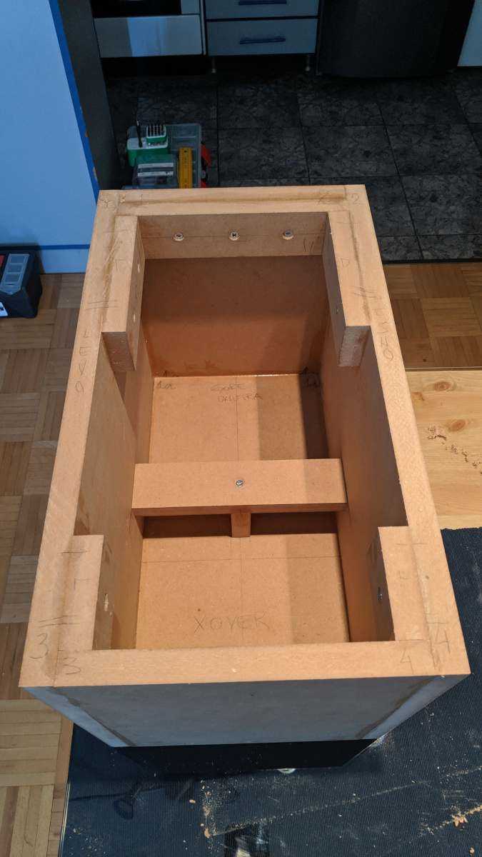

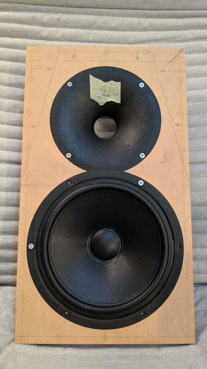

stefaca Napisano Avgust 10, 2019 #1 Napisano Avgust 10, 2019 Posle vise godina krenuh sa projektom: bookself monitori sa Scan-Speak driverima (D2604/833000 sa WG i 22W/4534G00). Za sada radovi na kutijama u toku. Prednje slede (kada budem nasao frejzer). Generalno link ka projektu: Disco-M Dual, vladd, chakija and 3 ostalih je reagovao/la na ovo 2 3 1
stefaca Napisano Avgust 10, 2019 Autor #3 Napisano Avgust 10, 2019 Da, da. Projekat je Disco-M, driveri su: 22W/4534G00 D2604/833000 Visoki ide u wave guide. Slike drivera i pratece opreme slede

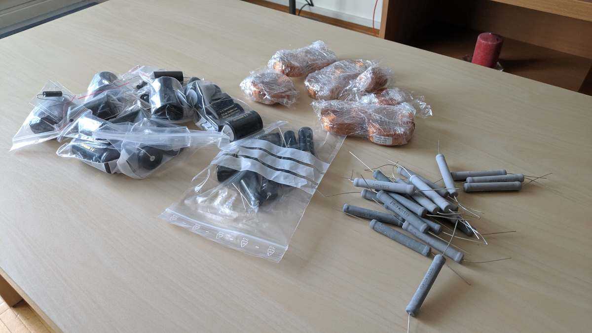

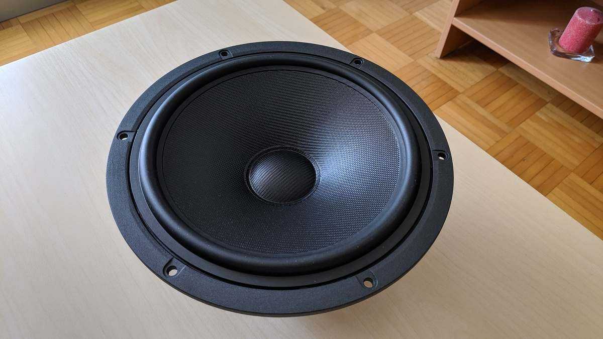

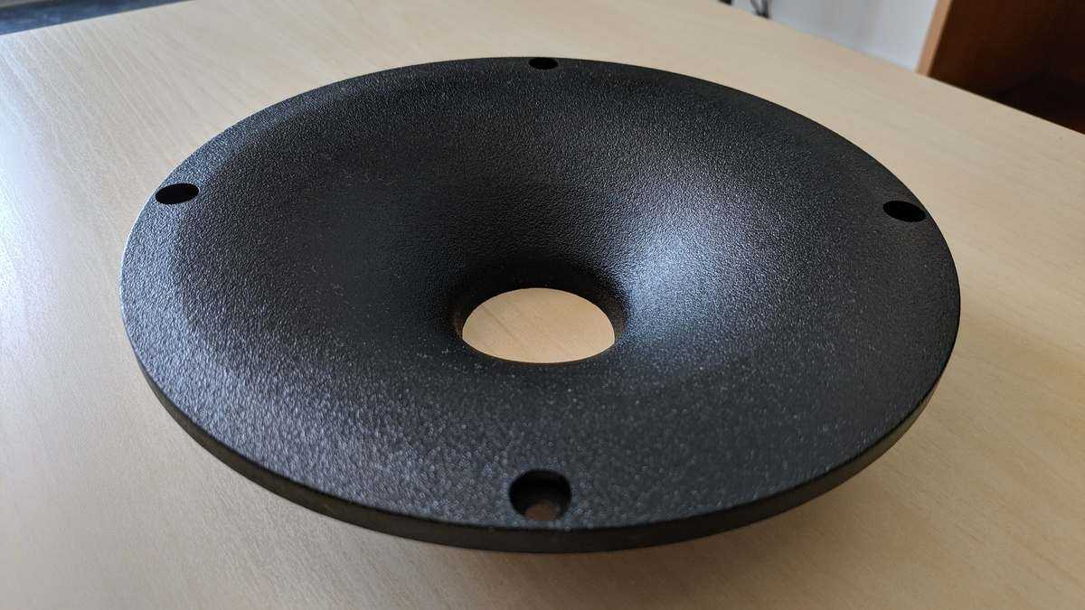

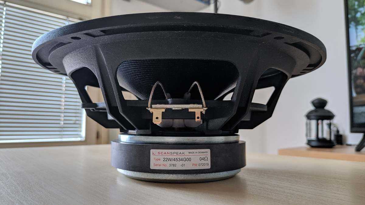

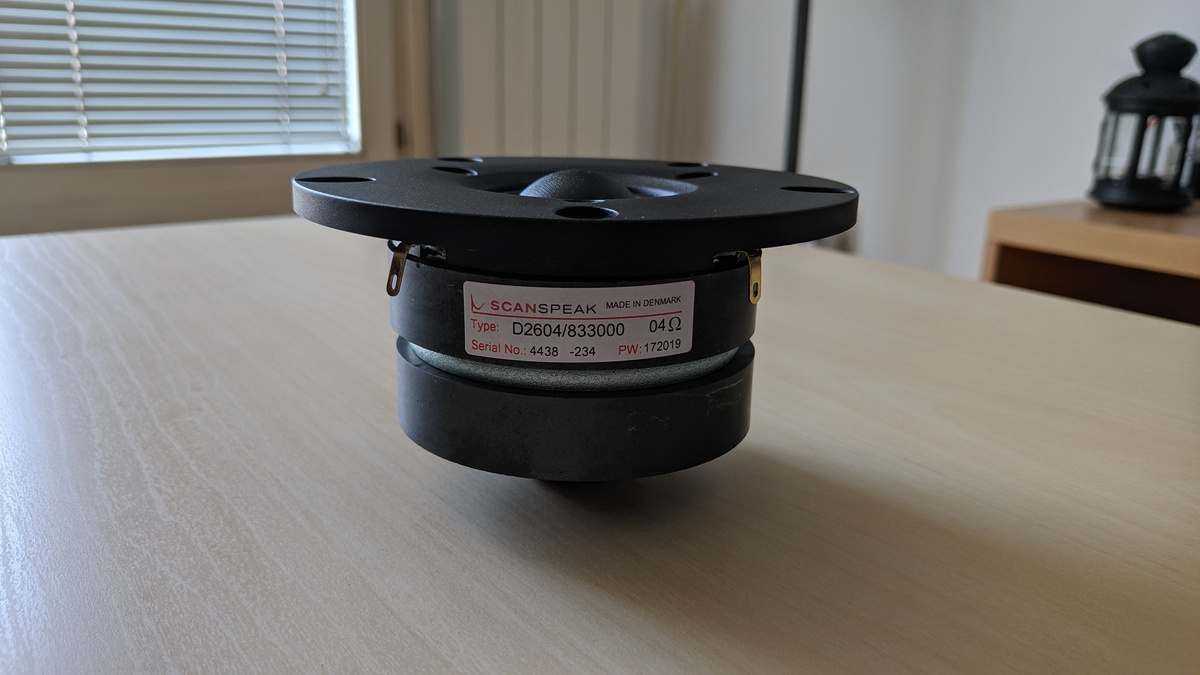

stefaca Napisano Avgust 11, 2019 Autor #7 Napisano Avgust 11, 2019 Driveri koji ce se koristiti. dejanco32, Dual, vladd and 1 član je reagovao/la na ovo 2 2

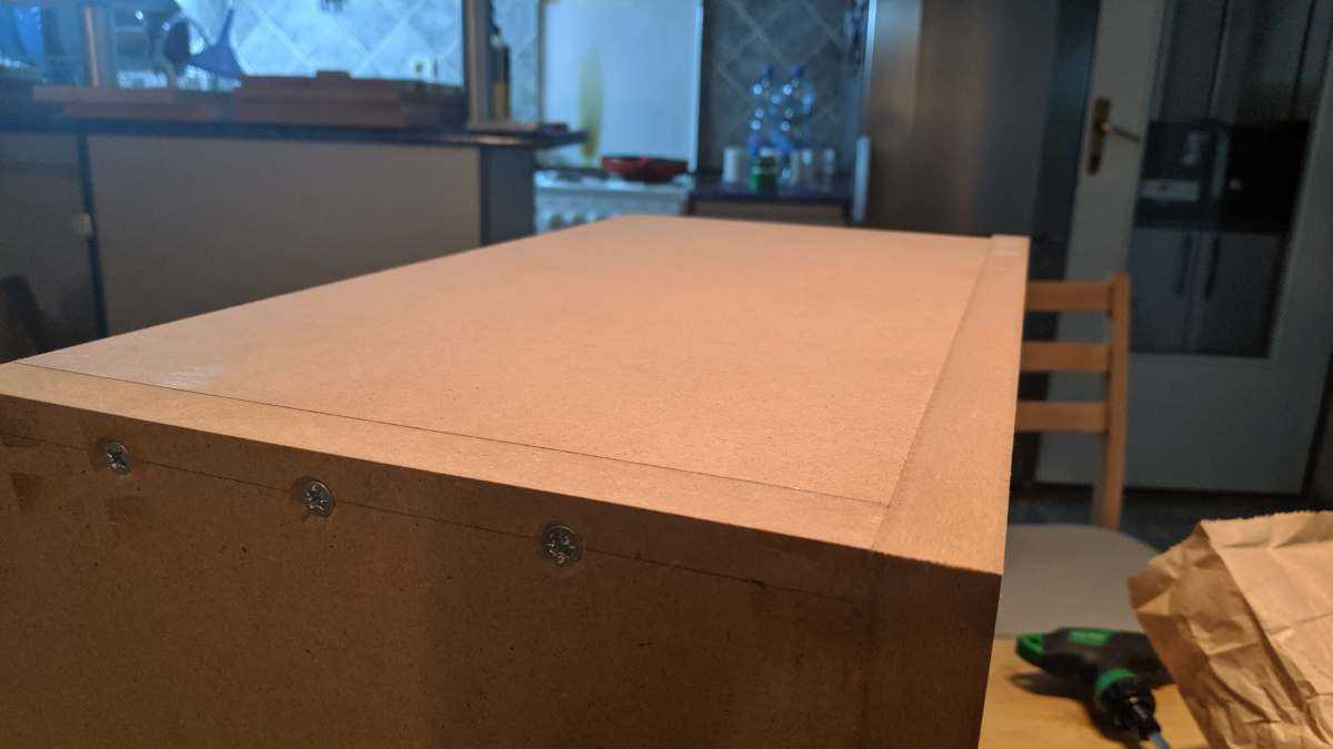

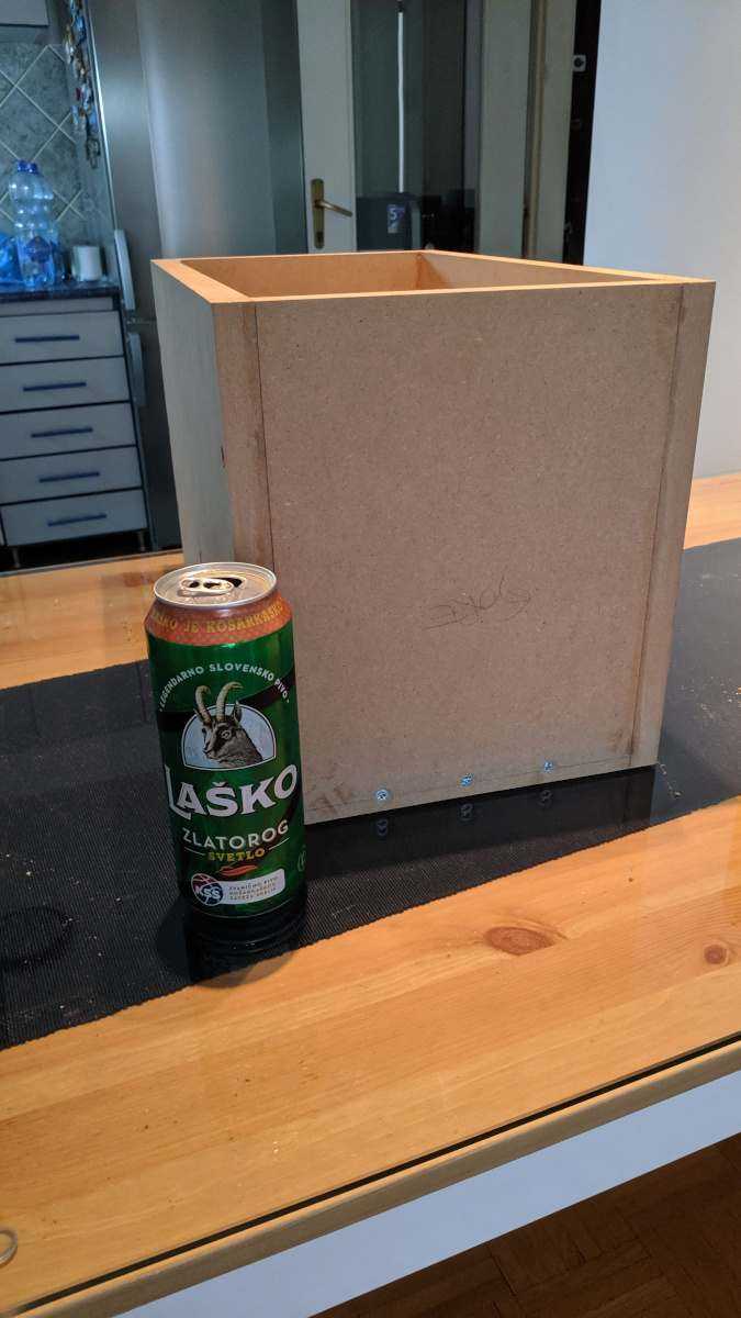

stefaca Napisano Avgust 17, 2019 Autor #11 Napisano Avgust 17, 2019 Malo se radilo. Koliko god da pazis uvek malo bude pod prst. E pa, kit u ruke revox, dejanco32, gluv_i_udaren and 3 ostalih je reagovao/la na ovo 2 4

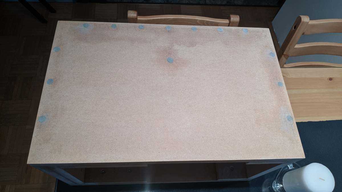

stefaca Napisano Avgust 17, 2019 Autor #13 Napisano Avgust 17, 2019 Smirglao na terasi. Gde sam to smeo u stanu. Verovatno ne bi ocistio nikada. Inace, prednost kada zivis sam je da se samo unutrasnji ti buni ako mu nesto smeta :)
stefaca Napisano Avgust 17, 2019 Autor #14 Napisano Avgust 17, 2019 Malo i bombonica. Dual, NIXIE, dejanco32 and 4 ostalih je reagovao/la na ovo 3 3 1

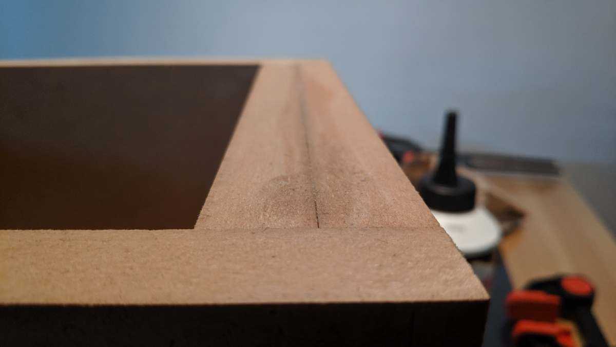

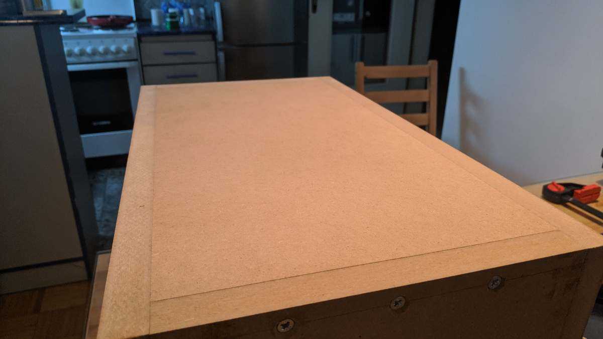

stefaca Napisano Oktobar 5, 2019 Autor #15 Napisano Oktobar 5, 2019 Malo se radilo frejzerom danas Aleks, dejanco32, chakija and 1 član je reagovao/la na ovo 1 3

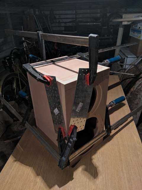

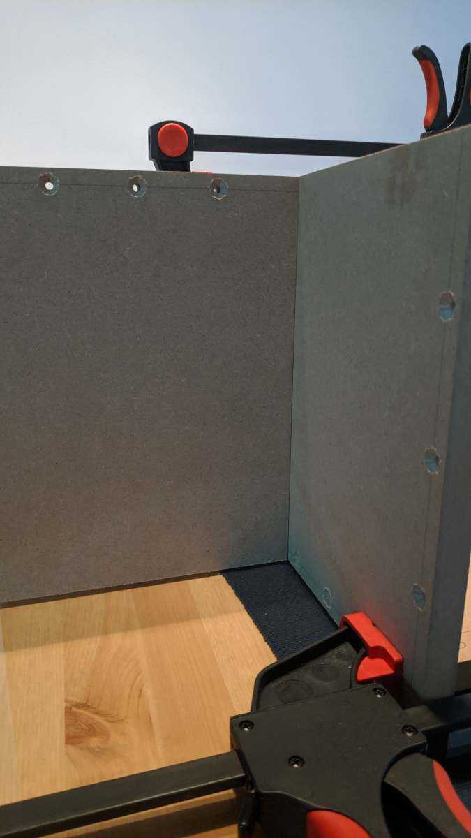

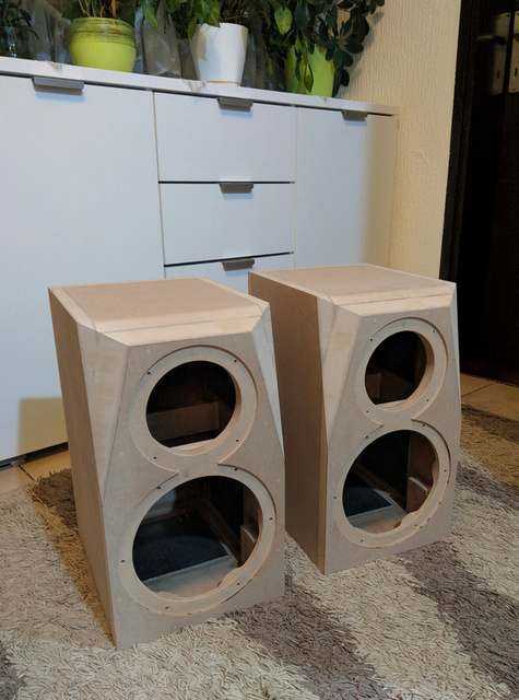

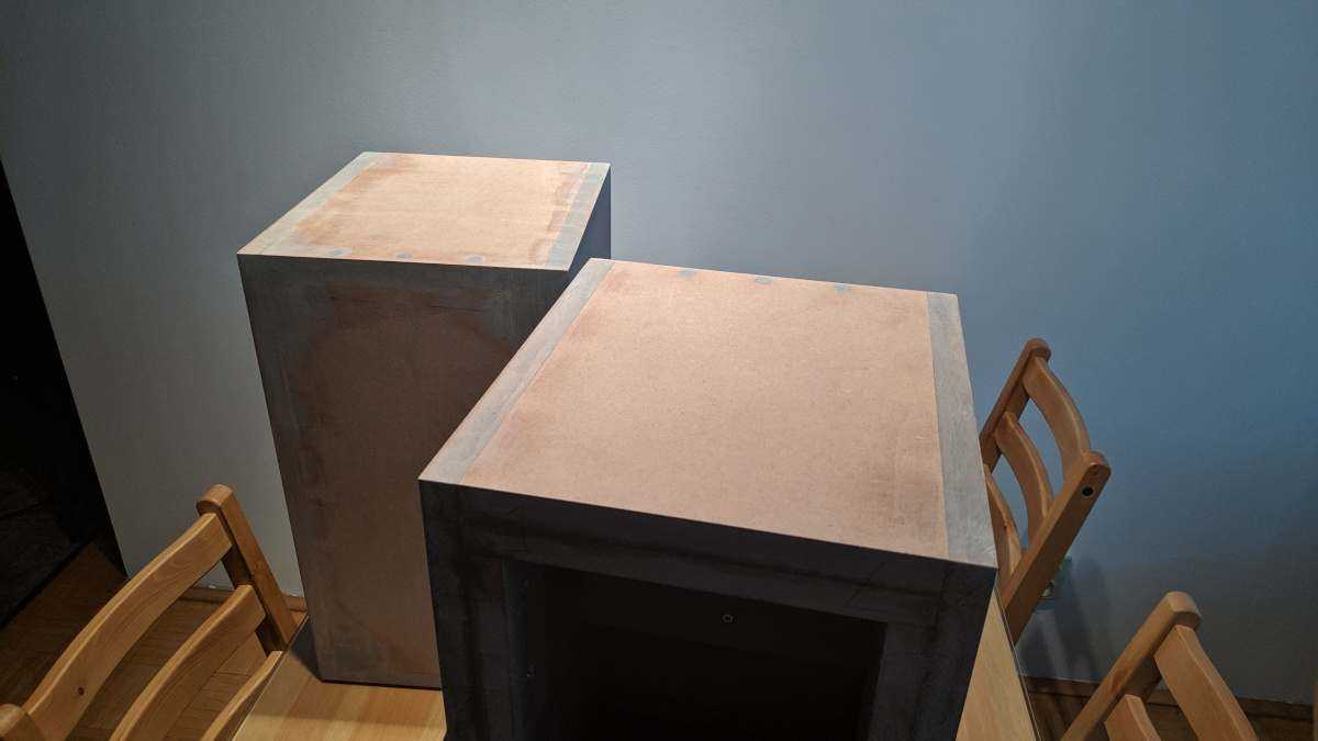

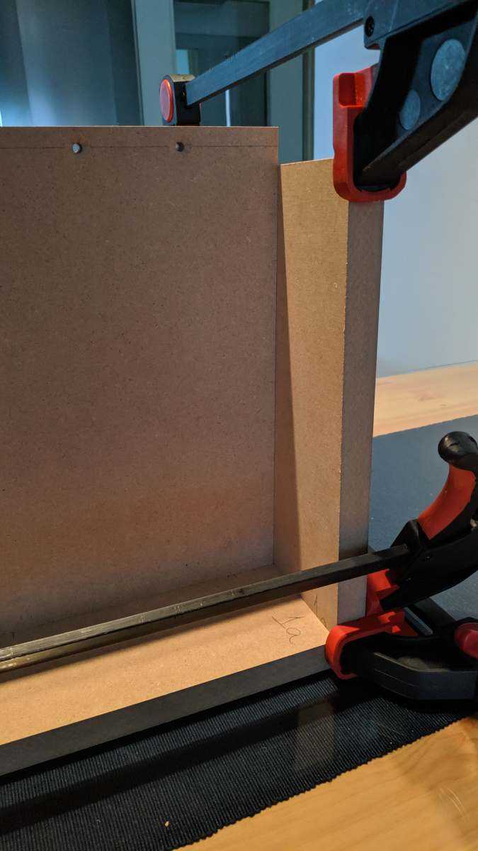

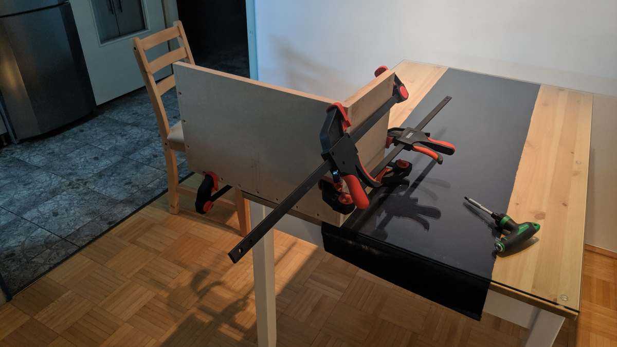

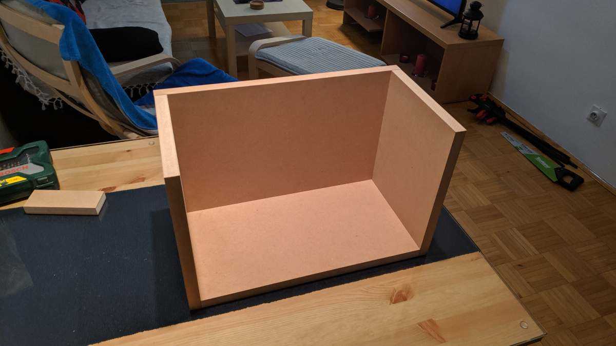

Nesic Napisano Novembar 3, 2019 #16 Napisano Novembar 3, 2019 Aleks, NIXIE, John Coltrane and 11 ostalih je reagovao/la na ovo 6 7 1
Aleks Napisano Novembar 3, 2019 #18 Napisano Novembar 3, 2019 1 hour ago, Nesic said: Kako si "smakao" ivice? E lepe kutije u pm, lep oblik, pravi monitori.
Zen Mod Napisano Novembar 3, 2019 #19 Napisano Novembar 3, 2019 pa vidis na prvoj slici kako je napravio vodilje za secenje
Aleks Napisano Novembar 4, 2019 #20 Napisano Novembar 4, 2019 Da, al čime, testera ili dleto...? Ja to bez cnc-a, teško
shonne Napisano Novembar 4, 2019 #21 Napisano Novembar 4, 2019 Napokon na sajt dobar baffle.... Bravo [emoji3]
Nesic Napisano Novembar 4, 2019 #22 Napisano Novembar 4, 2019 Da, al čime, testera ili dleto...? Ja to bez cnc-a, teško [emoji3]Bonsek. stefaca, damic, Aleks and 3 ostalih je reagovao/la na ovo 2 4
