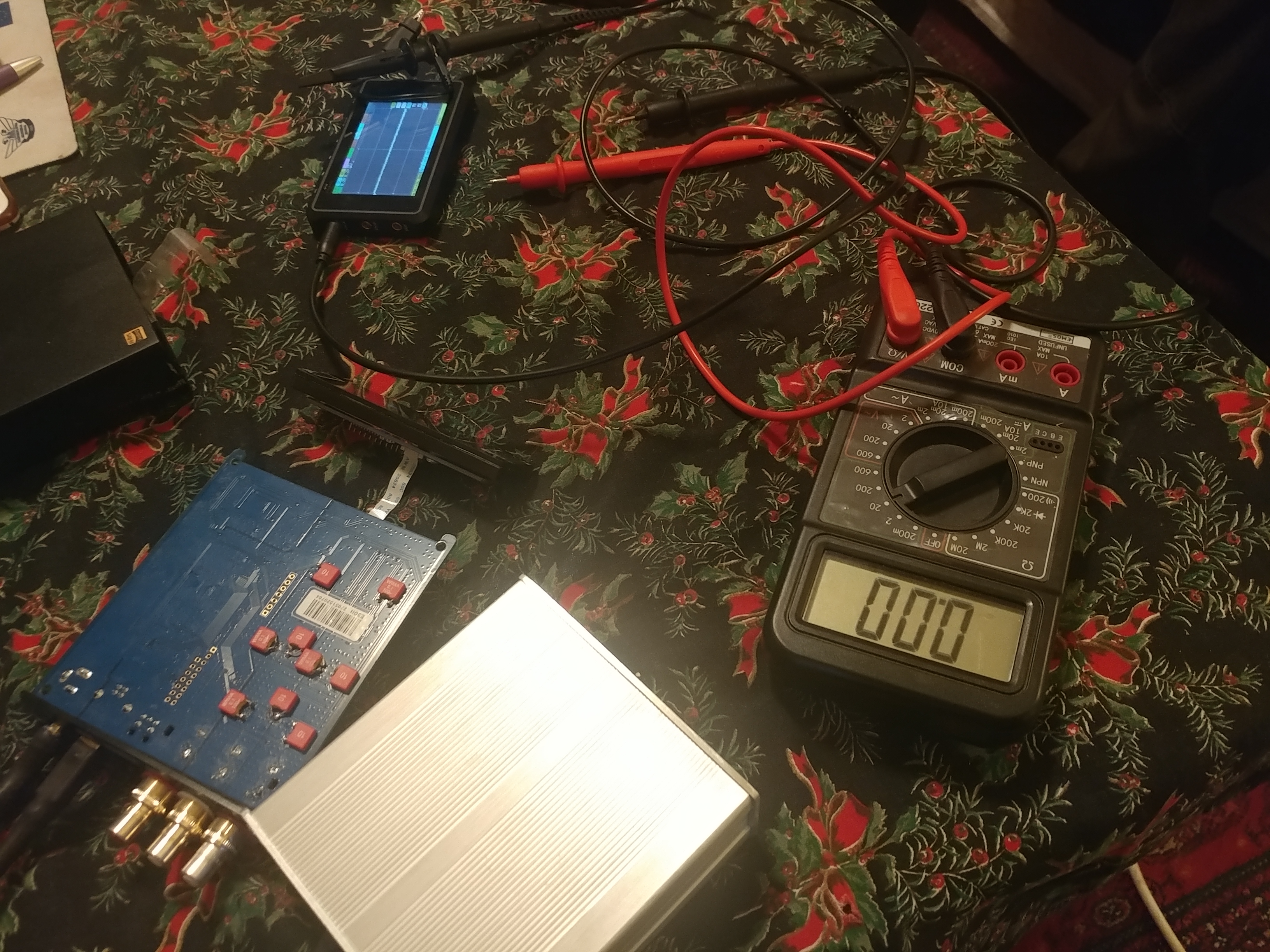

Zen Mod Napisano Januar 9, 2023 #2157 Napisano Januar 9, 2023 to mora da se ommetrom potvrdi trace a ne mereci napon izlazni chinch ima oba kontakta na potencijalu mase, tako da filtarski kond ce da pokaze +5V na pos. polu i ref. GND na RCA i ref. Live na RCA Lemić je reagovao/la na ovo 1
vladd Napisano Januar 9, 2023 #2158 Napisano Januar 9, 2023 Ili kao za studentariju pojašnjeno, signalni deo činča će da bude na potencijalu ofseta izlaznog IC, nekoliko mV blizu mase...neprimetna razlika od mase pri merenju u opsegu volti. Samo omska provera između nožica konda i pinova činča. Lemić je reagovao/la na ovo 1
Lemić Napisano Januar 9, 2023 #2159 Napisano Januar 9, 2023 Drnderaj, mini osciloskop, ha. vladd je reagovao/la na ovo 1
Lemić Napisano Januar 9, 2023 #2160 Napisano Januar 9, 2023 Ipak ti elkosi nisu sprežni, blizu su nekih čipova i verovatno služe za njhovu filtraciju, deluju jako kvalitetno i odudaraju od svih ostalih. Kolko je čovek merkao, gledao,... izgleda da dakčić nema uopšte sprežni kondiš, čak možda nigde ni na putu signala. Naravno, trebalo da se skine šema, što je prijatelj i predložio, ali ne bih da on dangubi, a i ja se ne bi odvajao nužnih par dana. Samo će se ići na operacioni i to jedan, a ima ih 3 ista. Veliko je zezanje da se zamene, moraju pločice, pa žice, pa postolje, nisam se baš trudio da pamtim, čim sam zaključio da nije jednostavno. Ako treba da se uloži trud, biće to za Miro, opet Mirkan...
