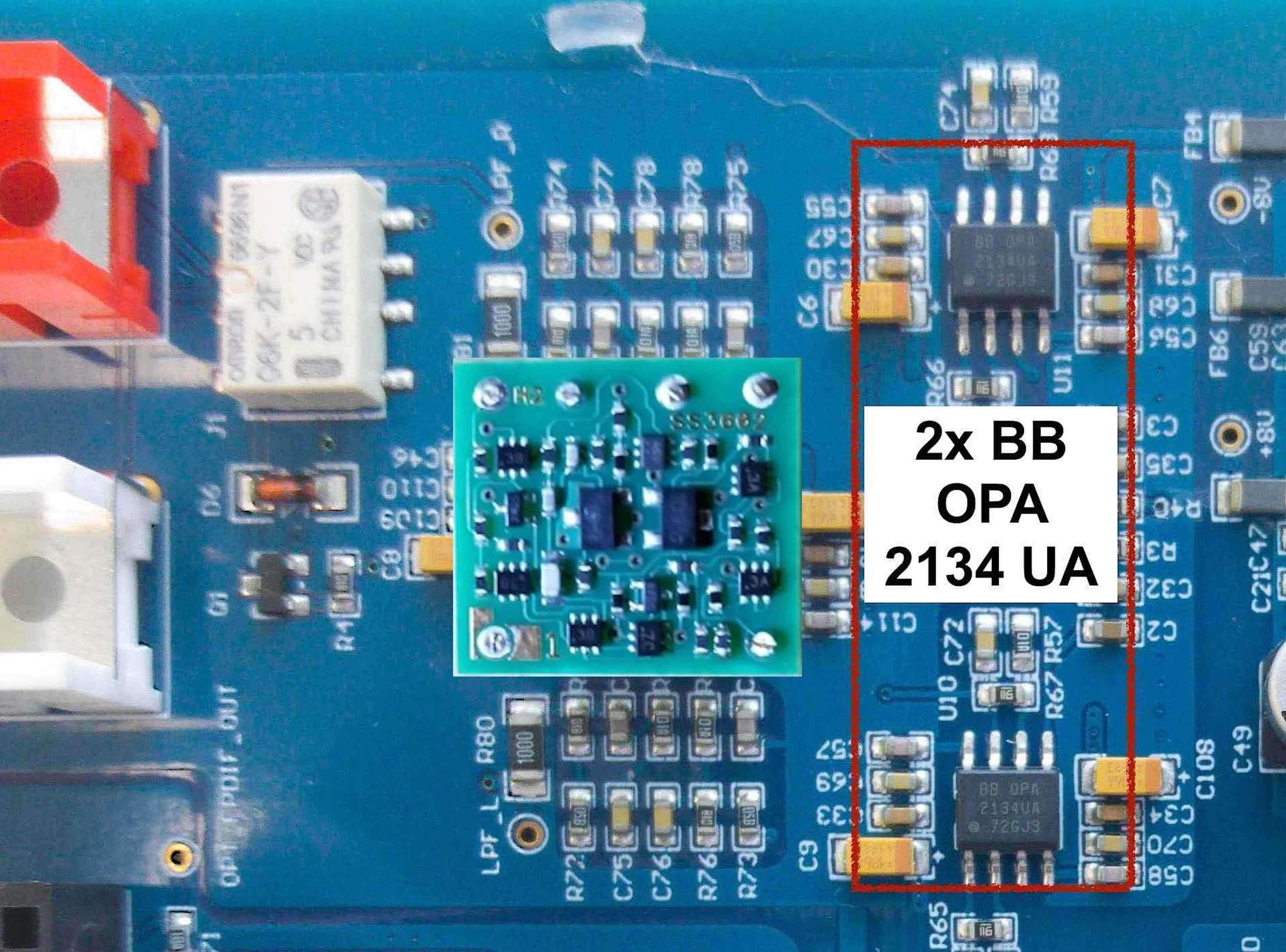

Mikorist Napisano Avgust 11, 2019 #155 Napisano Avgust 11, 2019 39 minutes ago, NIXIE said: Mislim da je to sve uzaludno, odnosno da je dobitak mali jer je ta koncepcija sa tri OP na izlazu loša, koji god da su. Osim toga ne deluje mi da ima mesta za podnožja, prva dva OP su SMD buvice, verovatno Kineske varijante a to onda nije taj čip. A ako ima i neki sprežni elektrolit ili keramički kond na putu signala, ne opravi ga ništa. Ja mislim kao i pre, značajniji napredak dobijaš sigurno eksternim napajanjem. Evo našta to izgleda sad iznutra -možda sa ovim povećanjem možeš da vidiš sve
Mikorist Napisano Avgust 11, 2019 #156 Napisano Avgust 11, 2019 Piše lepo iznad - +8V i -8V treba da je napajanje za ta tri OP Da ga hebem - kako to može kad je izlaz na USB +5V Možda može da dobaci USB3 toliko.
Zen Mod Napisano Avgust 11, 2019 #157 Napisano Avgust 11, 2019 DC-DC pretvaraci on board mrzi me da gled po slikama ali more biti negde vidljivo
NIXIE Napisano Avgust 11, 2019 #158 Napisano Avgust 11, 2019 42 minutes ago, Mikorist said: Piše lepo iznad - +8V i -8V treba da je napajanje za ta tri OP Kao što reče Zen, ima neki mali DC/DC pretvarač za OP. Možda sa donje strane PCB. To opet unosi dodatni šum i smetnje, a i mali je napon napajanja OP, bolje da je +-15V.

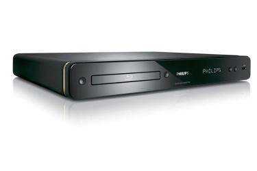

mrcelavi Napisano Avgust 17, 2019 #165 Napisano Avgust 17, 2019 Da li je neko ispitivao zvučne domete blu rej plejera? Nešto se nisam bavio tom tematikom. Imam Philips bdp 9100 melje do 192kbs a čita i master audio, ima super kutiju za skockati muzički PC u njega. Odgledao 20-ak filmova na njemu i sad podugačko stoji, vata prašinu. A lep u p.m. pa reko može pametnije da se iskoristi. Valjalo bi mu dodati pasivne hladnjake, izbaciti ventove sa sadašnjeg Eee Box-a, ima mesta i za interni dsd dac i još svašta nešto pa mož da bude zanimacija za zimske večeri. Možda da a možda ostane samo ideja.
Woland Napisano Avgust 17, 2019 #166 Napisano Avgust 17, 2019 ^ jesam - Marantz UD7007, to je univerzalni CD - SACD - DVD - BluRay - File player: DAC mu je loš pa sam ga priključio na m2Tech Young, koji je bolji nego ugrađeni mrcelavi je reagovao/la na ovo 1
