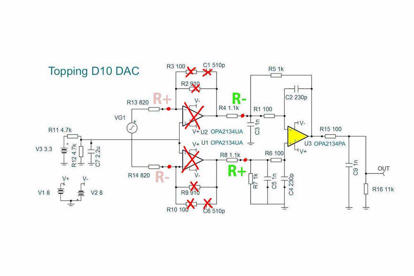

Mentok Napisano Jun 23, 2020 Share #1196 Napisano Jun 23, 2020 Evo, obećao sam da ću fotkati gde šta treba skloniti i prespojiti da bi se izbacila I/V konverzija iz Toppinga D10 i da bi se DAC poterao u Voltage out modu, umesto Current out kako je fabrički. Za početak anti-hajp mozak-eliminator disclaimer: ovom intervencijom vam ne obećavam novu dimenziju zvuka i otvaranje trećeg oka pri slušanju, meni zvuči bolje, vama možda neće, intervencija nije mnogo komplikovana, ali može biti ako niste vični radu sa SMD elementima (nisam ni ja neki ekspert, ali se snalazim), i isto tako još komplikovanije je vratiti SMD elemente u fabričko stanje nego ih skinuti. Daklem poenta je bila da se čuje kako ES9018K2M zvuči u Voltage out modu, pa je jedna od varijanti i sa 1:1 trafoom, ali trafo nije poenta priče. Kao što se vidi na slikama, da bi se došlo do direktnih izlaza iz DAC-a treba ili preseći četiri voda koji vode od DAC-a, što se meni nije baš svidelo kao opcija pa ostaje da se odleme dva I/V opampa i svi elementi oko njih pošto je izlaz DAC-a direktno povezan sa 3 komponente, ukupno treba odlemiti 2 opampa, 8 otpornika i 4 kondenzatora. Na slikama rozim slovima i crvenim tačkama su obeleženi direktni izlazi iz DAC-a, a zelenim slovima mesta gde se "ulazi" u treći opamp. Ovaj SMD otpornik od 1K ne mora da se odlemljuje, preskače se i "visi" u šemi pa ne smeta. Između "zelenih" i "rozih" se može ubaciti neki 1:1 trafo (600 ohm, 1K ili slično) - primar na roze, sekundar na zelene, po jedan trafo po kanalu, meni je posle više eksperimentisanja najbolje zvučalo bez ikakvih dodatnih load-ova ni na primaru ni na sekundaru, a još više mi se svidelo kada sam potpuno izbacio trafo i direktno spojio izlaze iz daca na treći opamp (znači rozi na zeleni, već redom, svaki par L- na L-, L+ na L+ i tako dalje). Po teoriji kolko sam video po internetu, a nije baš precizno definisano ni u datasheetu, čim DAC vidi neki load na izlazu prebacuje se u Voltage out mod, što radi i sa 1:1 trafoom između DAC-a i trećeg opampa i ako se direktno spoje, jačina izlaza je otprilike tu negde kao i kod stock uređaja, gore dole neki procenat. Izlazi iz DAC-a imaju 1.65 volti DC pa je trafo zgodan da skine DC, ako želite da probate direkt izlaz iz DAC-a (samo jednu fazu) na sledeći stepen (pojačalo) verovatno bi trebalo staviti neki kondenzator da skine DC. Kada se direktno veže DAC sa trećim opampom, pošto balansirani signali ulaze u opamp na izlazu ne dolazi do pojave DC napona, i dalje je na nuli. Naravno možete povezati i samo trafo na DAC, uzemljiti jedan kraj sekundara i takav nebalansirani (debalansirani ) signal povezati direktno sa činčevima ili sa nekim baferom, ja bafer nisam imao pri ruci, direktno trafo na činčeve pa na pojačalo mi se nije baš svidelo. Ovako povezano je i jedno duplo tiše na izlazu, direktni izlazi iz DAC-a su oko 1v RMS ako sam dobro rastumačio. Eto, nadam se da je razumljivo, bem li ga, nije nikakav "recept" više "skup eksperimenata", pa koga zanima nek se zanima Mikorist, krca44 and mutayu je reagovao/la na ovo 1 2 Link to comment Podeli na ovim sajtovima More sharing options...

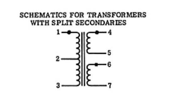

Mentok Napisano Jun 23, 2020 Share #1197 Napisano Jun 23, 2020 evo za Miku, za PICO trafo, nogice gledaš od dole od bele tačke idu "clockwise" od 1 do 7. povezuješ rozi L+ na 1, rozi L- na 3, zeleni L+ na 4, zeleni L- na 7, kratko se spajaju 5 i 6. Ovo ako povezuješ sa trećim opampom. Isto tako i za desni kanal. Link to comment Podeli na ovim sajtovima More sharing options...

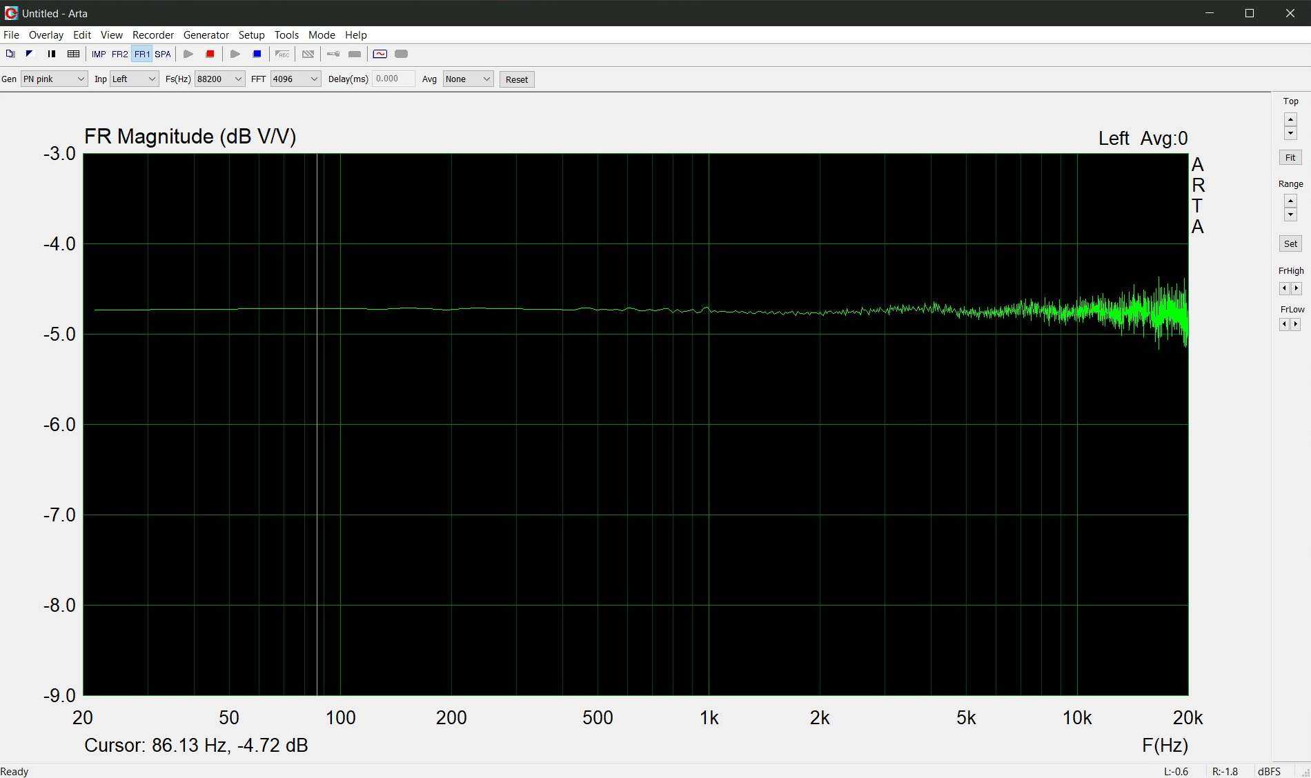

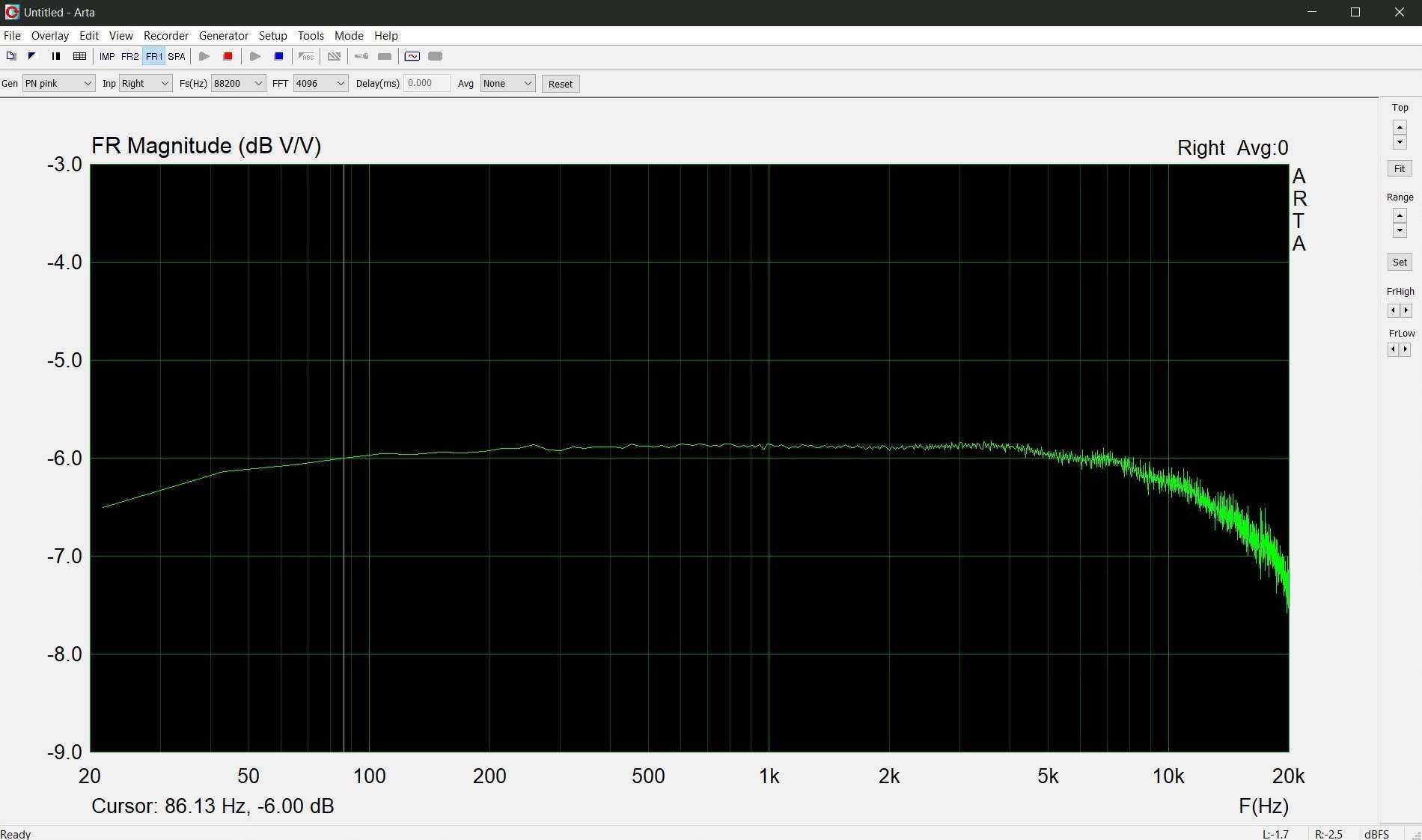

Mentok Napisano Jun 23, 2020 Share #1198 Napisano Jun 23, 2020 izvukao sam osciloskop, prvo sam ga brisao od prašine jedno 15 minuta nešto sam se igrao malo sa merenjem, ali imam nekih nelogičnosti, a i dok se setim gde se šta podešava, malo sam se gubio meriću još ovih dana pa ako se skontam okačiću. evo neka dva merenja opsega sa pink noise-om iz ARTE, ne znam koliko je to precizno, ali eto za neku referencu trenutno kad nema bolje ovaj ravniji grafik je direktno povezani DAC sa trećim opampom, ovaj što "vrluda" na dnu i vrhu je sa trafoom, ali tu je negde u decibel i po, nije strašno (ako je tačno ) - grafik je vrloooo zoomiran. Link to comment Podeli na ovim sajtovima More sharing options...

Mentok Napisano Jun 23, 2020 Share #1200 Napisano Jun 23, 2020 pa nije baš vidiš rezoluciju grafikona sa strane, maksimalno sam zumirao, u svakom slučaju, dok radi ne zvuči kao da mu išta fali gore i dole Link to comment Podeli na ovim sajtovima More sharing options...
Mikorist Napisano Jun 23, 2020 Share #1201 Napisano Jun 23, 2020 i to je logično. jer nijedan zvučnik nije ovoliko ravan. Link to comment Podeli na ovim sajtovima More sharing options...

mutayu Napisano Jun 23, 2020 Share #1203 Napisano Jun 23, 2020 Ako je suditi po ovome, tek oko 17KHz pada za 1dB sto je vrlo dobro. Link to comment Podeli na ovim sajtovima More sharing options...
