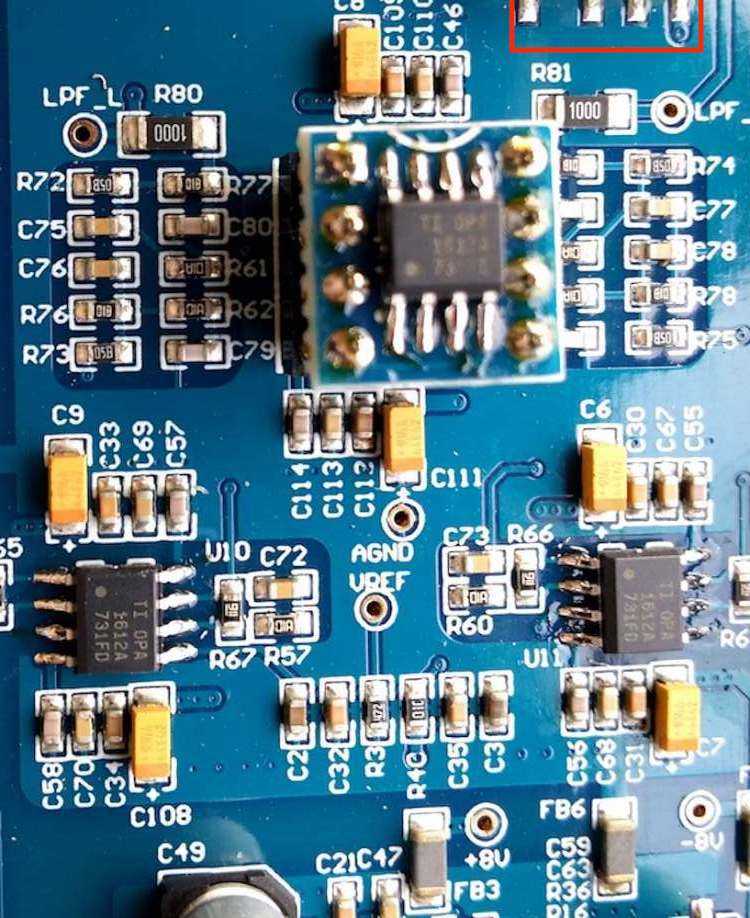

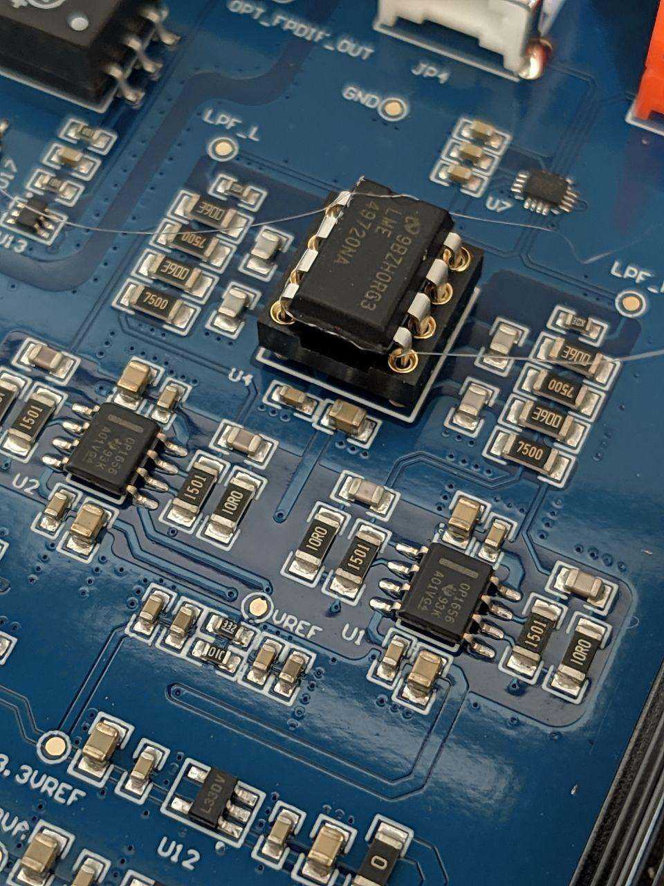

eto, rešio si rebus :sarcastic_hand: ja sam se čim sam se dovatio kući izolovao u "lemionicu" pa mi pade na pamet ideja, pošto mi je osnovna ideja bila probati DAC u voltage out modu, a za to se činilo da je trafo idealno rešenje, zašto ne probati eliminisati i trafo iz putanje i videti da li je dovoljan load trećeg opampa da ga prebaci u voltni mod. I jeste, i pošto ga treći opamp pretvara u nebalansirani signal ne smeta mu ni što su izlazi na 1.65V DC opet se na izlazu iz Topping-a dobija 0V ofsetta, tako da nema potrebe za dodatnim elemenatima u vidu kondenzatora ni posle DAC-a ni posle trećeg opampa. Što ti kažeš - sve prepravke su samo izbacivanje onoga što mi ne treba :sarcastic_hand: Na prvu loptu čini mi se da je još transparentnije nego sa trafoom.
Zanimljiv ovaj ES9108 (i derivati), ove prepravke sa izbacivanjem I/V sekcije i ubacivanjem 1:1 trafoa sa bilo kojim drugim DAC-om ne bi imale smisla i delovale bi kao dilentatizam :ph34r:, ali pošto on ima obe vrste izlaza  istovremeno, mogući su ovi zanimljivi eksperimenti.
No, kontam da je ovo lako napraviti da bude switchabilno, pa ću još da poredim, no ne košta da se proba.

nema tih otpornika :ph34r: na ovoj šemi (to je ona koju si ti postavio) ovi otpori od 820 predstavljaju otpornost unutar DAC-a, nema ih na ploči fizički, na ovoj prekrojenoj šemi što sam postavio DAC je vezan direktno na trafo (ili na treći opamp preko ovih 100 omskih otpora i filtera), ti od 820 "ne postoje" fizički na ploči. Slikaću sutra ploču očišćenu od elemenata pa ću sve da obeležim :oke:

pa da, direkt izlaz iz dac-a ima 1.65V DC, a i bolje je da koristiš oba izlaza iz DAC-a (+ i -) kad su već tu pa ti treba nešto da ga debalansira i da mu skine DC, a to može ili trafo ili ovaj treći opamp u ovoj konfiguraciji. Ne znam da li si me razumeo ovako kad se izbaci komplet IV stepen i bez trafoa veže DAC balansirano na treći opamp, izlaz iz Toppinga je i dalje na 0V
da pratim ovaj tvoj mindset :
bilo je      : DAC čip - PICO - 1612 - relej
a sada je : DAC čip - 1612 - relej
(doduše kod mene nije 1612 treći opamp nego opa2111 al nema veze)
slatke muke kombinatorike :sarcastic_hand:
a i toliko smo ga zakomplikovali sa kombinacijama da će ostali članovi foruma uskoro da nam viču: "Ma j**o vas više Topping :vava:"
