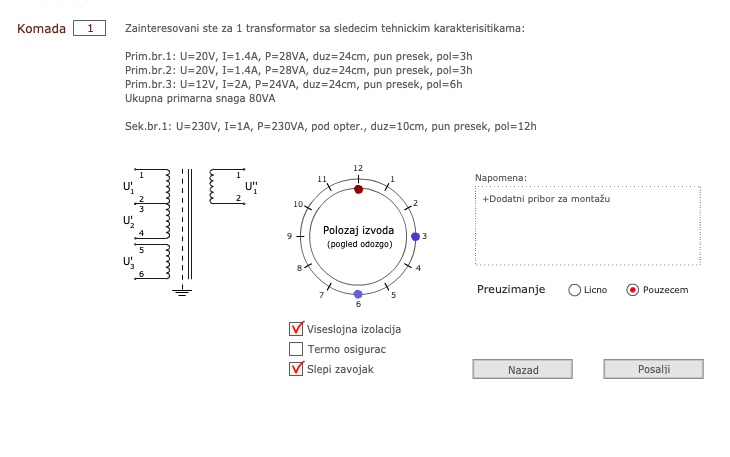

Mikorist Napisano Jun 6, 2020 #801 Napisano Jun 6, 2020 pre 6 minuta, Mikorist reče + magnetni oklop. reče Zen da treba - bez obzira na pregradni deo Približne dimenzije trafoa: stavka 1 - 115x37 mm

Mikorist Napisano Jun 6, 2020 #806 Napisano Jun 6, 2020 pre 11 časa, krca44 reče Miko kad nabavis sve delove lepo slozis par puta na stolu i vidis koje ce ti dimenzije kutije trebati. Nego napisi molim te sta si sve uradio tom Topping dac-u, na jednom mestu ako moze... i kakve trafoe stavljas. pa sa sve delovima ću da idem kod Lea - ono da mi izbuši i rupe za njih. gladi odstojnike i slično. OPA1612 x3 - skinuti RCA, Koaksijalni i optički izlaz... full IRON pre bafer u kućištu DAC - Iskra 600-600 - bez pota.....full throttle između stavljam kabl - odnosno već sam stavio za magnetne glave Japanski... 80VA trafo - 2x20V 48VA + 1X12V 24VA Sigma 11 napajanje za DAC.. krca44 and Lemić je reagovao/la na ovo 2
