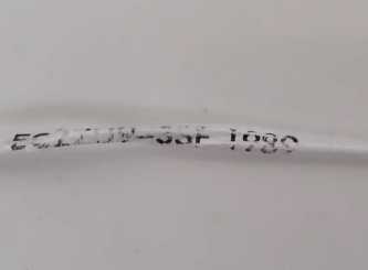

Mikorist Napisano Maj 20, 2023 #975 Napisano Maj 20, 2023 Pre sat vremena, NIXIE reče što sam pazario na ebaj, nije isti proizvođač, ali isto mi zvuči ko onaj stari. EC20U9-3SF 1989 je stari Part Alternates: EC20U93SF, E22C09STW MIL-C-55021/2, MILC550212 Manufactures Astro Industries, INC Rockwell Collins, INC NEMA, INC W. L. Gore, INC 4 proizvođača ima istog kabla.... Bez kotura nema šanse da ustanovimo koji je. Recimo da je Gore najčuveniji...

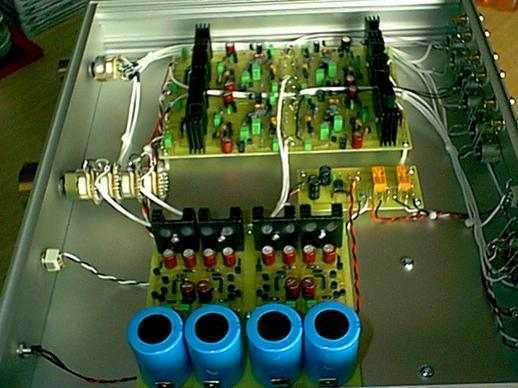

Mikorist Napisano Maj 20, 2023 #976 Napisano Maj 20, 2023 Gledaj šta koristi Erno Borbely kao ožičenje - isti kabl - ista žica -sa sve šildom. Piše na starom sajtu na Web Arhivi - Gore MIL-C-55021/2
Brijac Napisano Maj 20, 2023 #977 Napisano Maj 20, 2023 Ne mora da znaci sa koristi istu zicu, vec zicu koja je po tom standardu (temperatura). Ne pise da li je posrebrena, pozlacena, niklovana itd. Ne sumnjam da je u tom periodu manjkalo kvalitetnih zicki, proizvodni procesi nisu bili na danasnjem nivou.
Mikorist Napisano Maj 20, 2023 #978 Napisano Maj 20, 2023 Piše lepo. LEMO, SILVER PLATED HOOK-UP WIRE. GORE , SHIELDED, SILVER PLATED SIGNAL CABLES. Svi konektori i preklopnici su LEMO - baš na onoj slici gore
