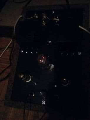

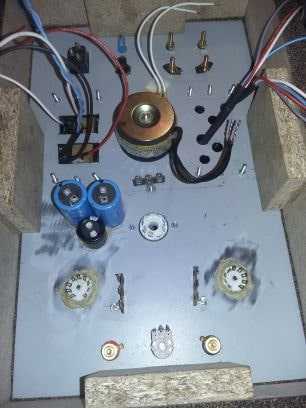

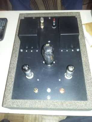

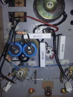

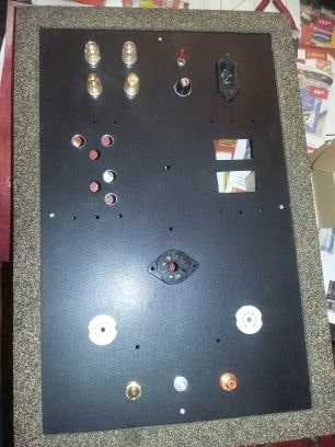

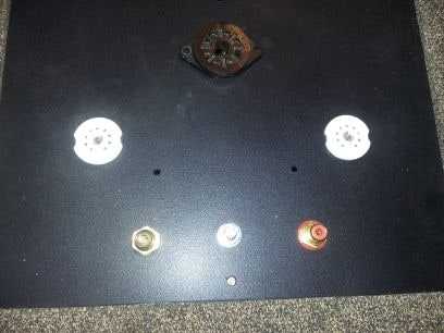

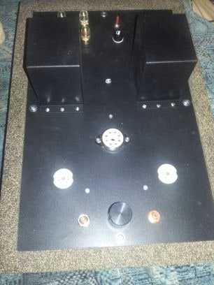

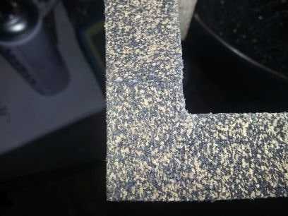

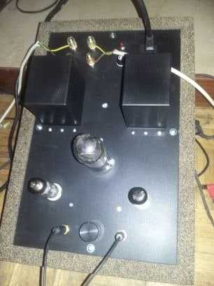

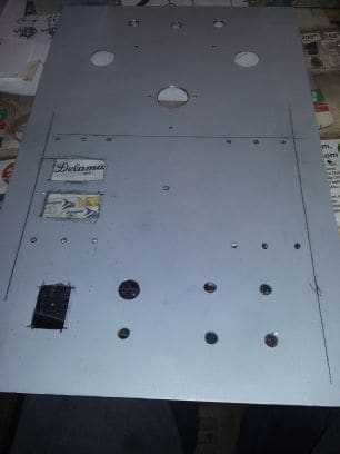

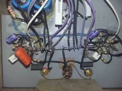

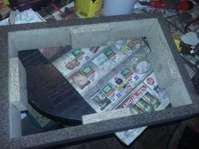

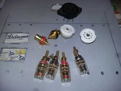

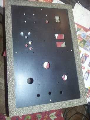

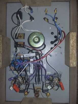

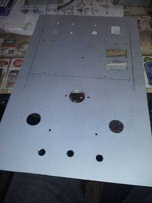

чика-Брка Napisano April 14, 2018 #1 Napisano April 14, 2018 nahrckalo se podosta kojecega, a narocito dzigerica. nije bas kao Zen, ali nije ni daleko. pa reko bolje da sklepam nesto, nego da stoji u riznici. pade mi napamet SEP sa jednom dosta podcenjenom lampom - ECL 82. podcenjena lampa, ali nepravedno. sasvim je solidna za SEP ili SET ili kao ulaz/drajver za 2A3, na primer. trioda-pentoda, sa sasvim solidnom pentodnom sekcijom, i malo prejakom triodom. nezgodna za rad, pogotovo za matore jarce kao sto sam ja koji ne vole NFB - negativnu reakciju. uspeo sam da napravim da ulazna osetljivost bude 1V, superiska. i to bez negativne reakcije. da pocnem. ram je od sirove iverice 18mm, ali jace. oblozen je gumiranom plutom, ista ona od koje se prave matovi za gramofone. ploca je od 2mm celicnog lima, od Legrand strujnog ormana. ofarbana je u crno mat. (na farbi pise mat, ali ima dlaku sjaja, ne mari) podnozja su veoma kvalitetna, keramicka. u toku montaze, oktal mi se polomio, jer sam sve srafove stezao kao sivonja. navika sa posla. vidi se na slici da je mekano crno, stari tip, zamenjeno sa keramikom, novi tip. otpornici su ugljeni 1W. (u napajanju su zicani 10W i ugalj 2W u paraleli i 5W zicani katodni) nema nista mambo dzambo. odvojni blokovi, na primer, su 0,22/630V Philips orange drop. zvucnicki terminali su neki kvalitetniji Dynavox. lampe su Telam ECL82 i ruska 5Z4G ispravljacica. zanimljivost - na lampi pise 5Z4G (5C4S) ali nije kao sve ruske 5C4S brzo zagrevajuca. ima malo manji voltage drop i normalno (sporo) se zagreva. zasto sam ubacio ispravljacicu - bilo mi pusto da pojacalo ima samo 2 lampe. trafoi su iz Saba lampaskog radija koji nije imao ispravljacicu. imao sam 2 opcije - ili 2 diode + ispravljacica ili grec pa ispravljacica. uradio sam ovu drugu, jer je bezbednija na duze staze. (pokazalo se u praksi) pojacalo svira izvanredno, nema nikakvih anomalija. na modifikovanim RFT zvucnicima od 93dB svira stvarno, stvarno dobro. ima i odlicnog basa, kog nisam ocekivao. snaga od 3W max. je vise nego dovoljna za kucno slusanje cak i na srednje efikasnim zvujama. nastavak sledi. Vix, skrstic, Leonardo and 3 ostalih je reagovao/la na ovo 6

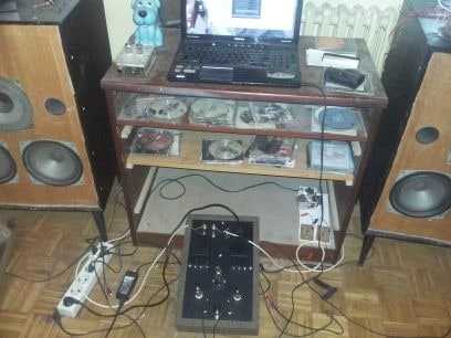

чика-Брка Napisano April 15, 2018 Autor #13 Napisano April 15, 2018 pa nema tu sta da se opisuje nasiroko. pojacalo radi dobro. stvarno dobro. ipak su to Saba dzigerice. ja sam i znao da ce da svira dobro. ali nisam znao da ce da ima basa. najverovatnije zato sto je u radiju obicno odvojni blok mali, tipa 20-ak nF. ja sam na to mesto stavio 220 nF.

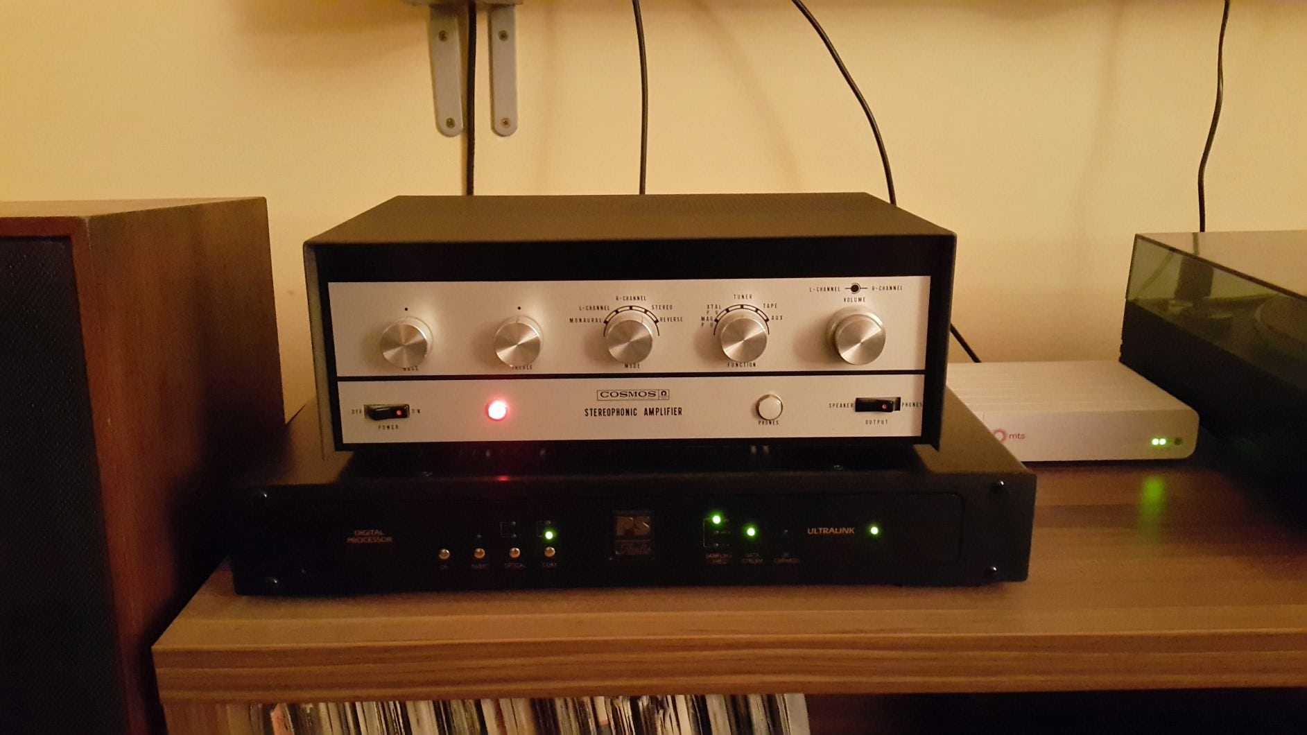

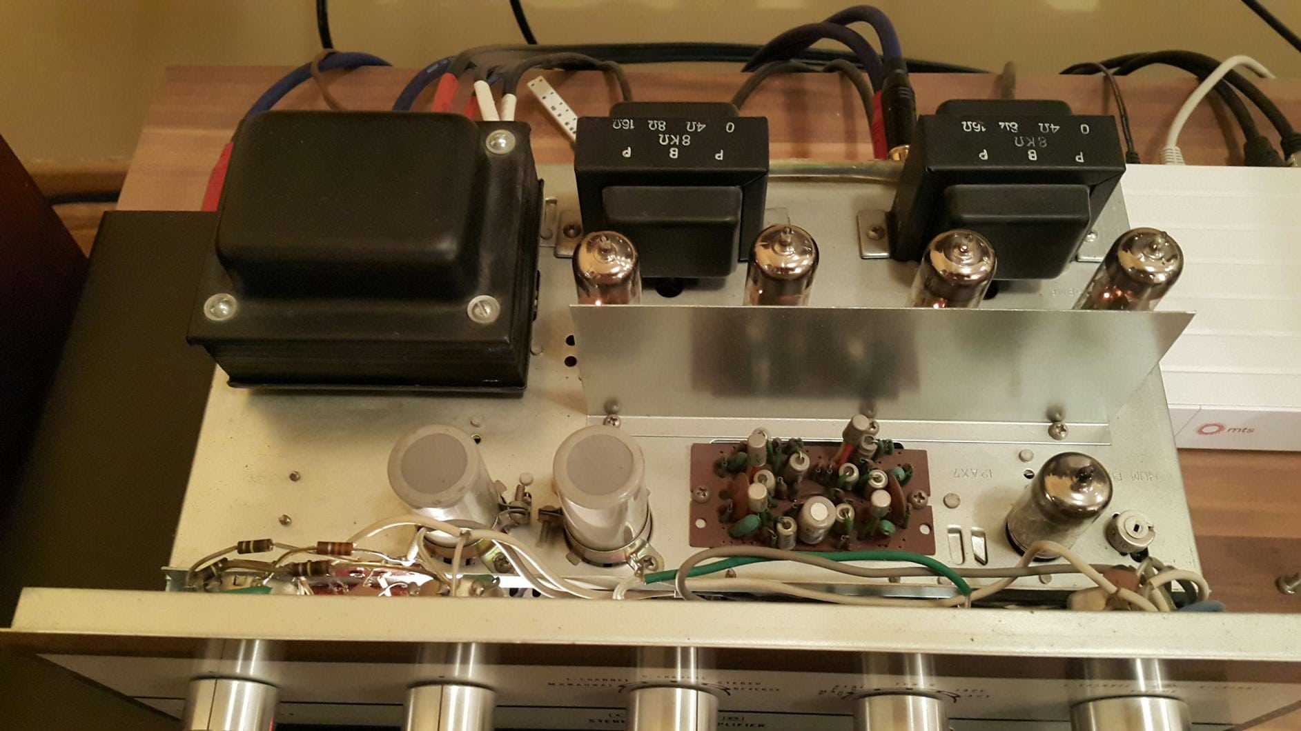

Kuršum Napisano April 17, 2018 #14 Napisano April 17, 2018 On 14/04/2018 at 5:17 PM, sax.hifi said: pade mi napamet SEP sa jednom dosta podcenjenom lampom - ECL 82. podcenjena lampa, ali nepravedno. Volim kako svira ta lampa. Imam ih u PP konstrukciji u mom malom Cosmos Stereophonic Amplifier iz 1968. godine. Vix, 2a3, Woland and 2 ostalih je reagovao/la na ovo 5
zek Napisano April 17, 2018 #15 Napisano April 17, 2018 Joooj, što mi se sviđa taj malac. Jel' to neki japanac (liči mi zbog onih horizontalnih roker prekidača)?
revox Napisano April 17, 2018 #16 Napisano April 17, 2018 2 hours ago, Kuršum said: fenomenalno očuvano ... kao da je sad iz kutije izvađeno ... uživaj
Srecko Napisano April 17, 2018 #17 Napisano April 17, 2018 Volim kako svira ta lampa. Imam ih u PP konstrukciji u mom malom Cosmos Stereophonic Amplifier iz 1968. godine. Prelep je!Uvek kada ga vidim, ne mogu da se otmem utisku, da se takve stvari više ne prave [emoji106].Srećko
Kuršum Napisano April 17, 2018 #18 Napisano April 17, 2018 2 hours ago, zek said: Joooj, što mi se sviđa taj malac. Jel' to neki japanac (liči mi zbog onih horizontalnih roker prekidača)? Jeste, Japanac.
Kuršum Napisano April 17, 2018 #19 Napisano April 17, 2018 Nije mi bila namera da sax-u offtopicujem temu, samo htedoh da pohvalim ECL82.
